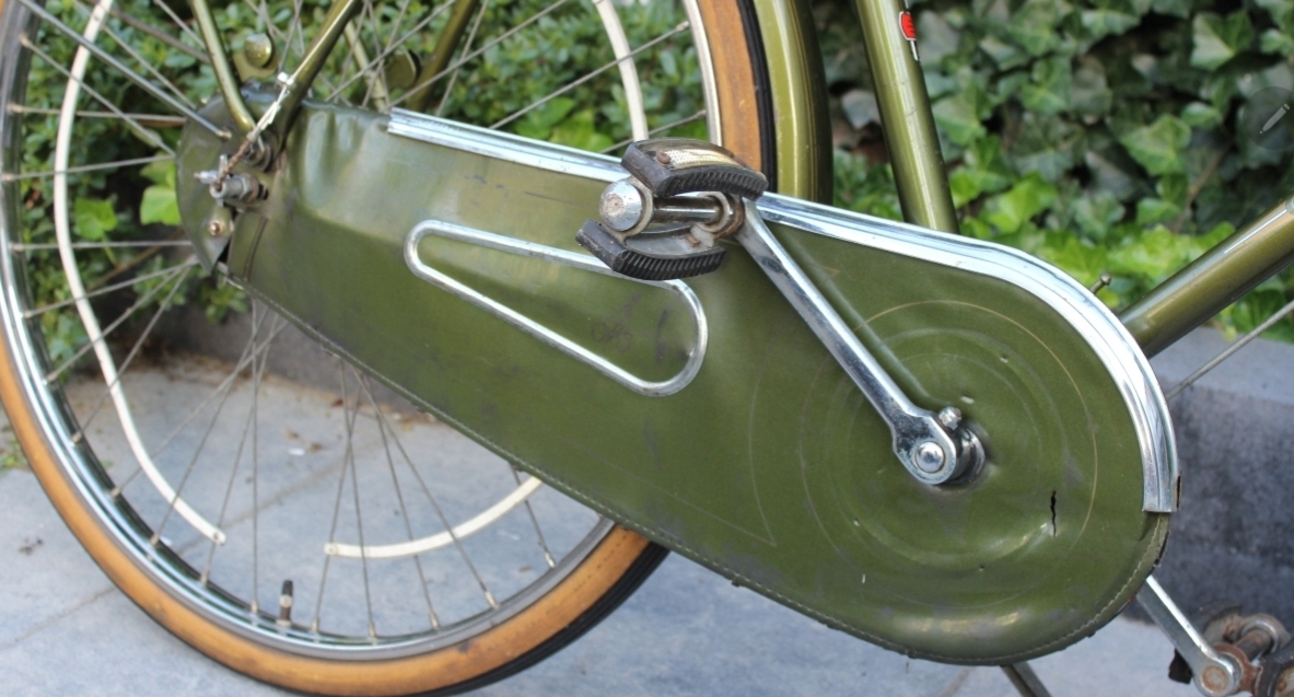

Beste forum,
sinds kort heb ik een Gazelle Trimsport in de zeldzame kleur "tropisch groen". De staat van de fiets is goed. Helaas is de kettingkast van lakdoek op meerdere plaatsen gescheurd. Het zou mooi zijn als de fiets weer compleet is. Helaas kan ik geen kettingkast in lakdoek in deze kleur vinden. Kun je me helpen? Als alternatief zou het interessant zijn om te weten wie de Gazelle heeft gemaakt of waar je een replica kunt bestellen. Ik ben blij met elke tip. Bedankt.
Mvg
Stefan

Hallo Stefan,
Leuk dat je in het bezit bent gekomen van deze Gazelle. Ik vind dat de lakdoek kettingkast er nog heel mooi uitziet voor het origineel. Ik zou deze er gewoon op laten zitten. Eventueel kan je de scheur vanaf de binnenkant plakken met een oud stuk lakdoek. Goed ontvetten en de juiste lijm werkt goed.
Je loopt wel het risico dat het lakdoek verder scheurt als je het van het frame haalt. Warm maken met een föhn of werken bij warm weer kan helpen om het doek heel te houden. Mij stoort de scheur alleszins niet.
Fred

Ik ben het met Fred eens, het zal heel lastig zijn om een soortgelijke kettingkast te vinden. Je zou het in Berlicum op de beurs kunnen proberen op 8 oktober.
Maar van de kettingkast die er op zit is nog best iets te maken. Van binnenuit repareren en verstevigen.

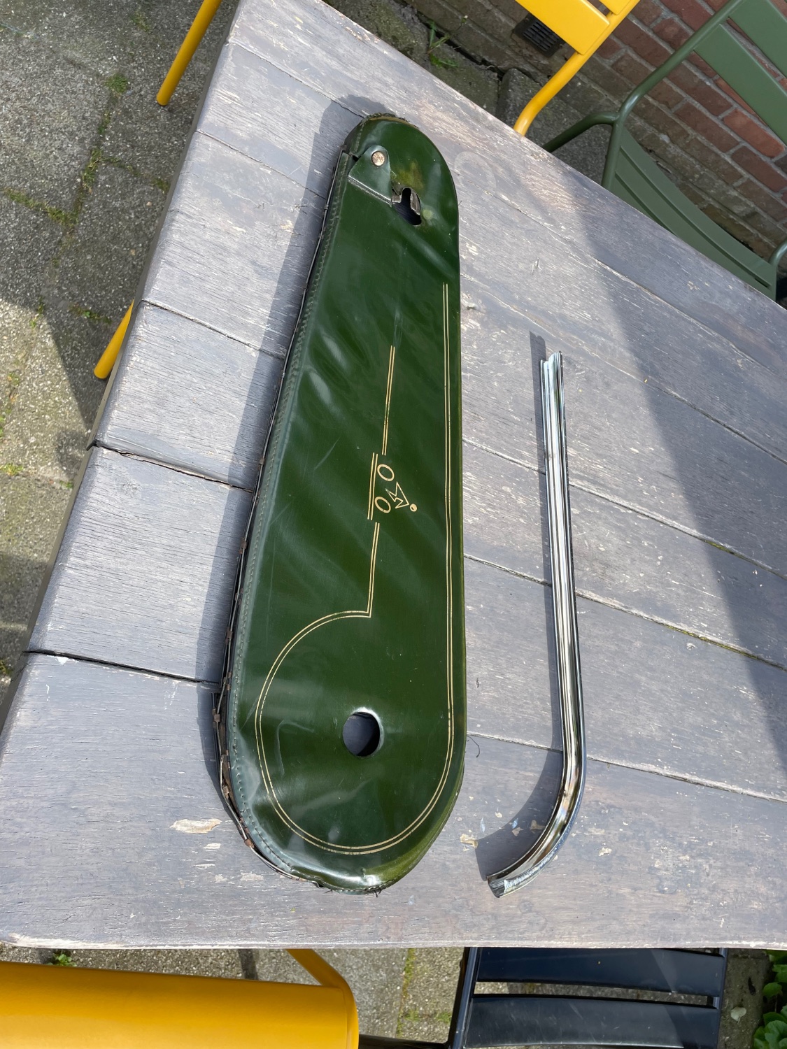

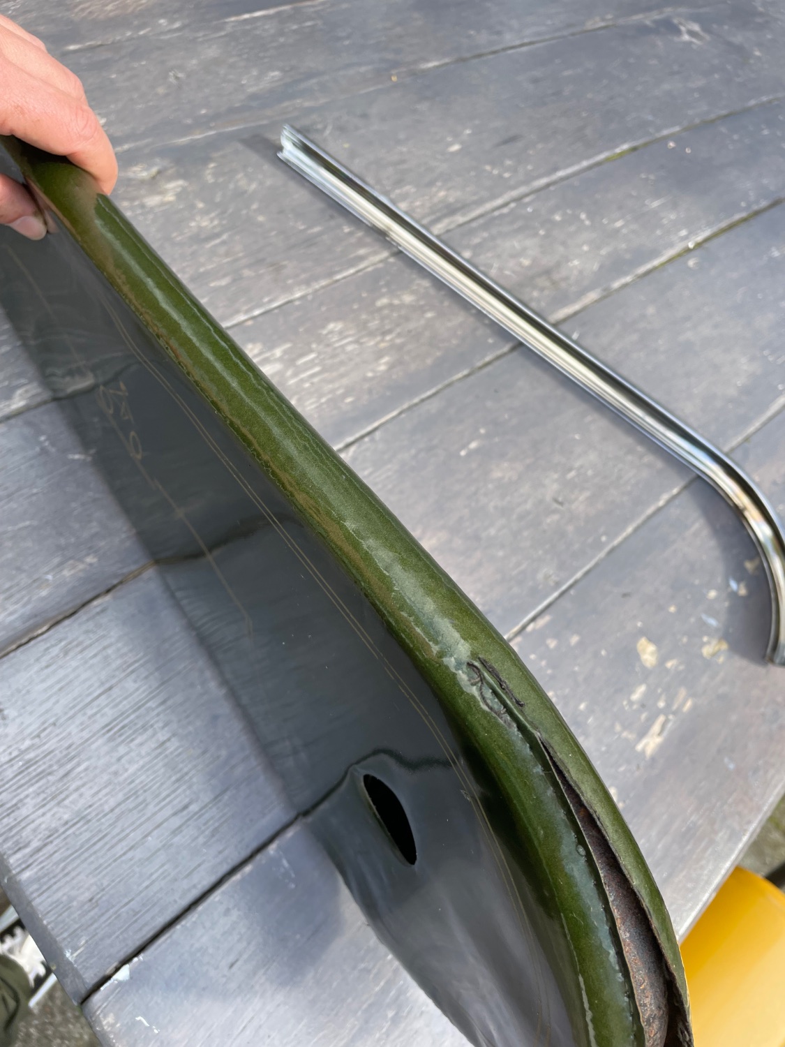

Dag Fred,
Wellicht te laat maar ik heb nog een groene Gazelle kettingkast liggen. In behoorlijk goede staat. Alleen aan de bovenkant is het stiksel wat los maar dat is te herstellen. Lakdoek is nog helemaal goed. Denk dat hij wat donkerder geworden is in de loop van de tijd want op de plek waar de metalen beschermrand zat, zie je dat hij lichter en meer metallic was. Ik stuur zo wat foto’s. Als je (nog) belangstelling hebt, hoor ik het wel!
Groeten Xavier.
