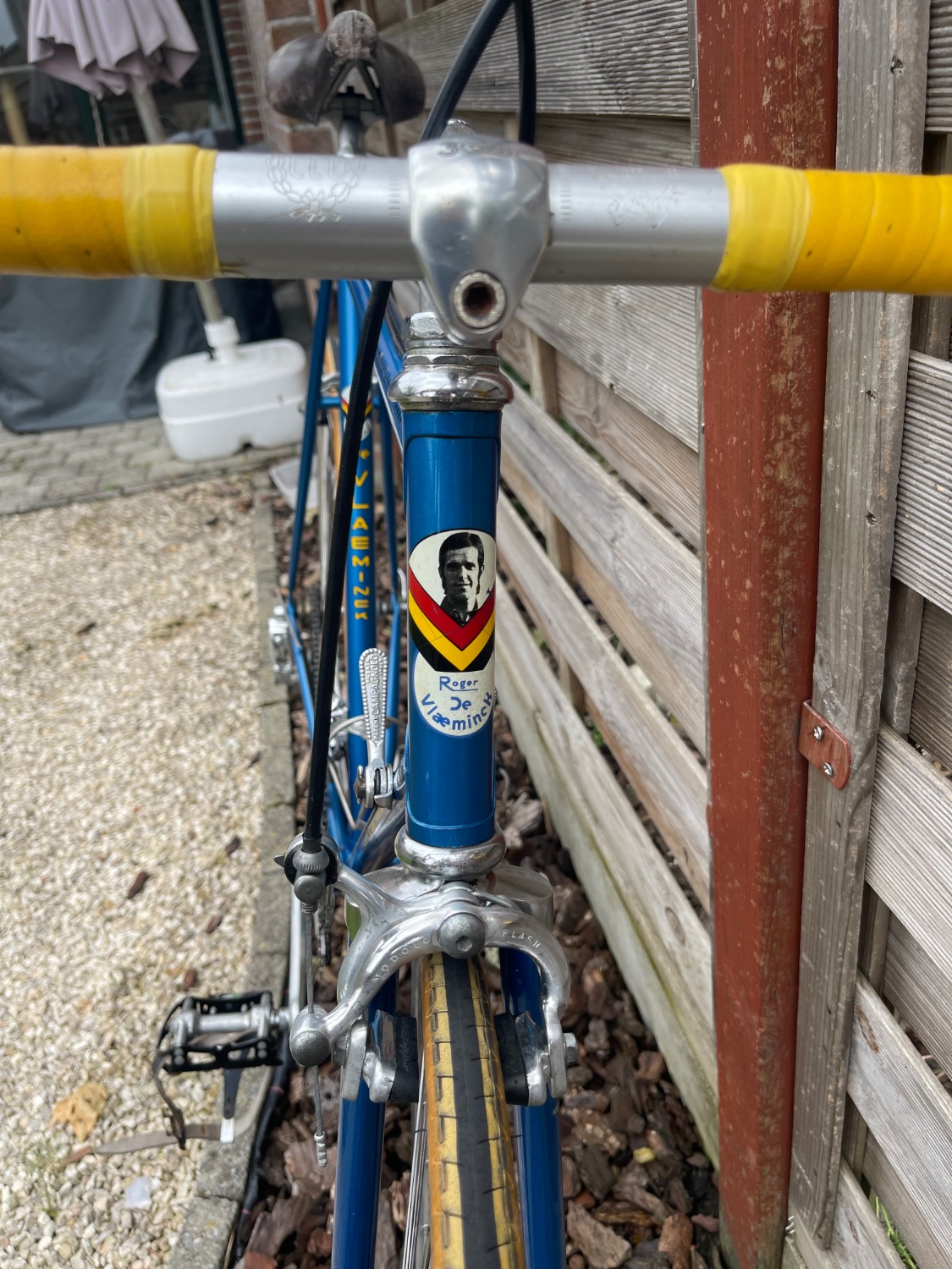

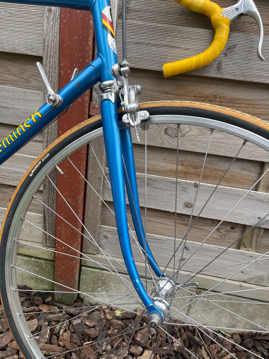

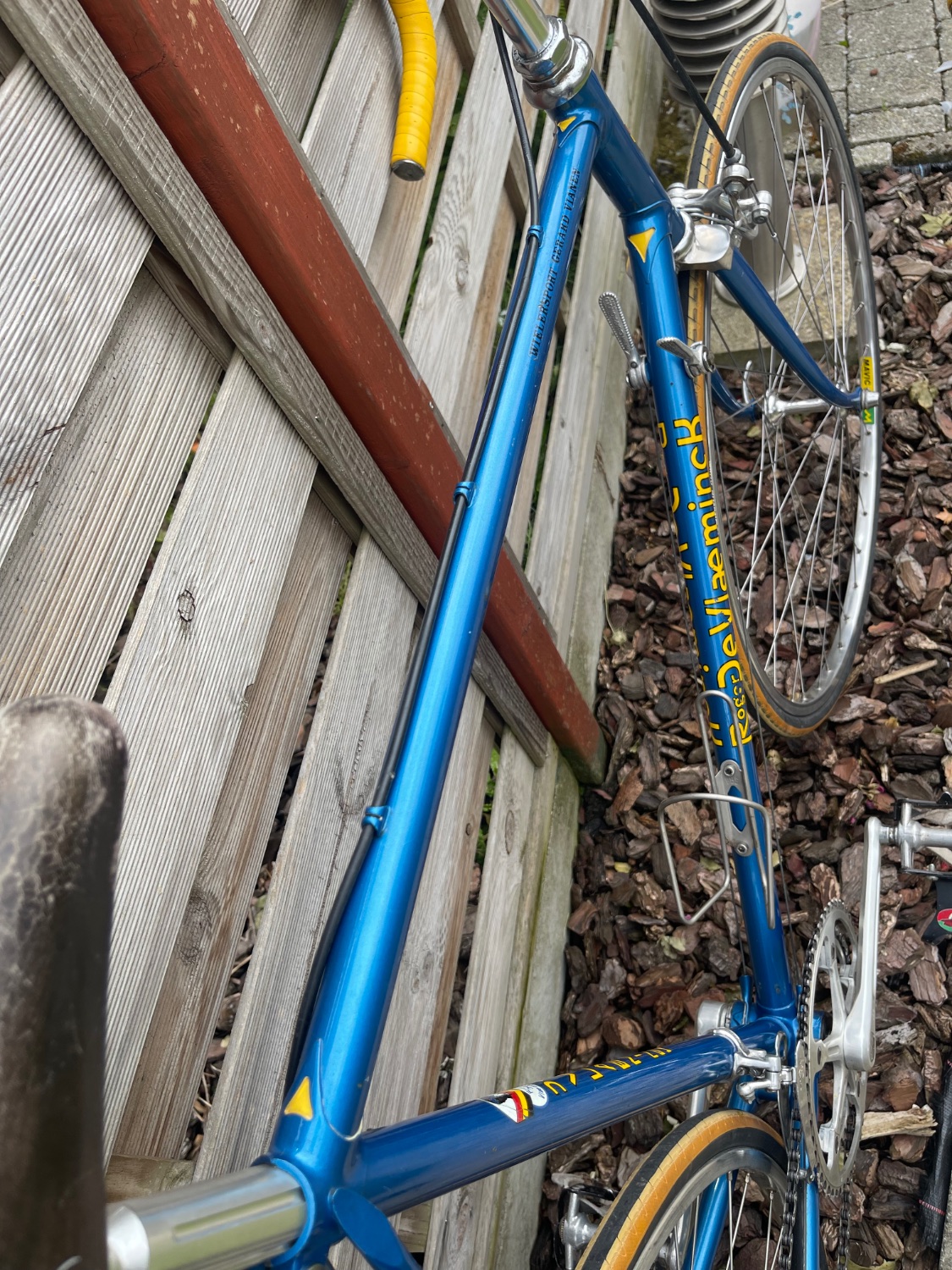

Hallo iedereen,
Ik heb deze fiets gekocht maar ik heb geen idee wat het is.
De koper wist ook niets meer te vertellen, alleen dat hij dacht dat de fiets van ‘78 was.
Is hier iemand die mij hier iets meer over kan vertellen.

Roger De Vlaeminck is een Belgische wielrenner die in de jaren 60-70 succesvol racete. Nadien fietswinkel in Eeklo waar deze mooie fiets vandaan komt.

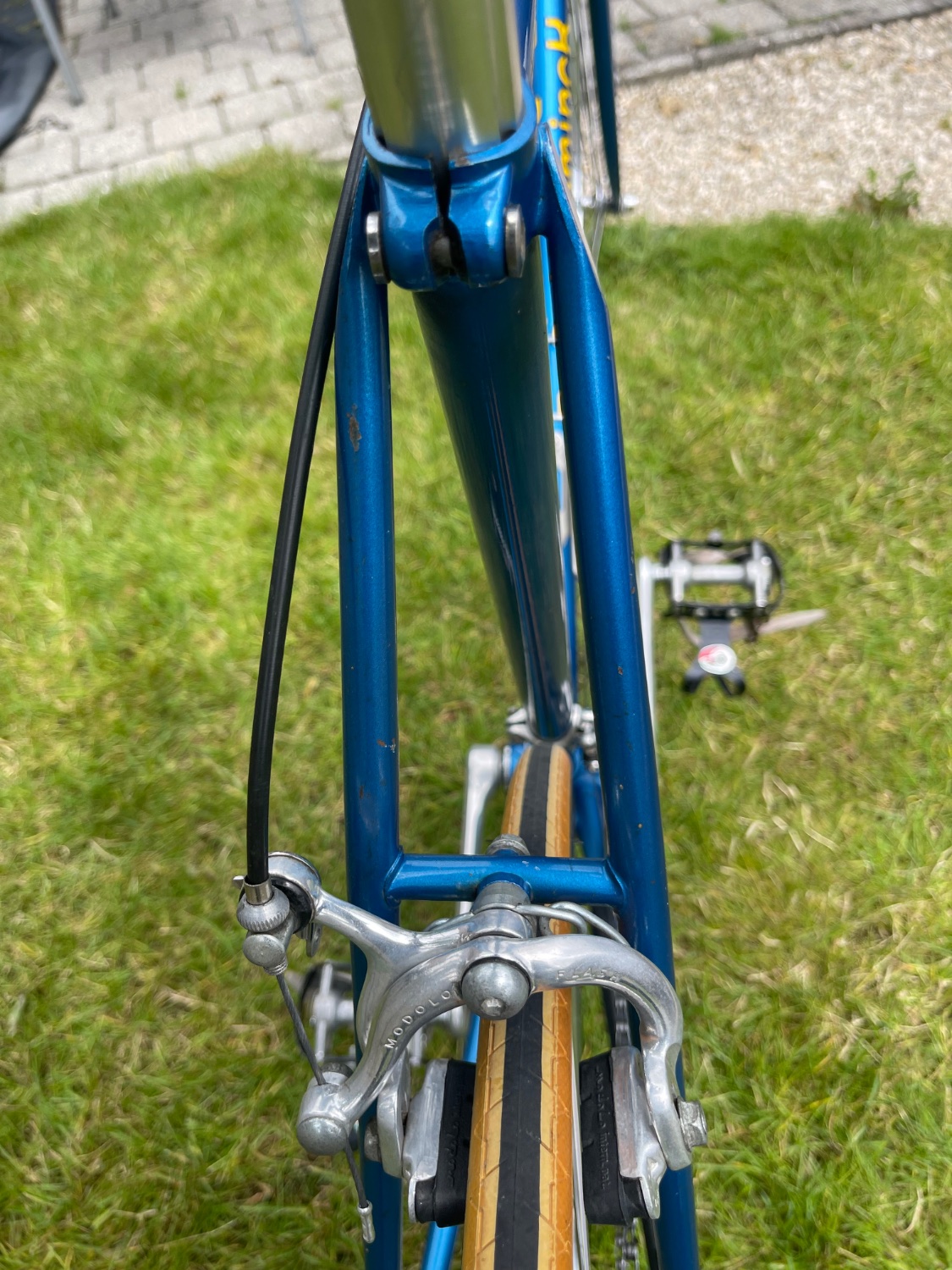

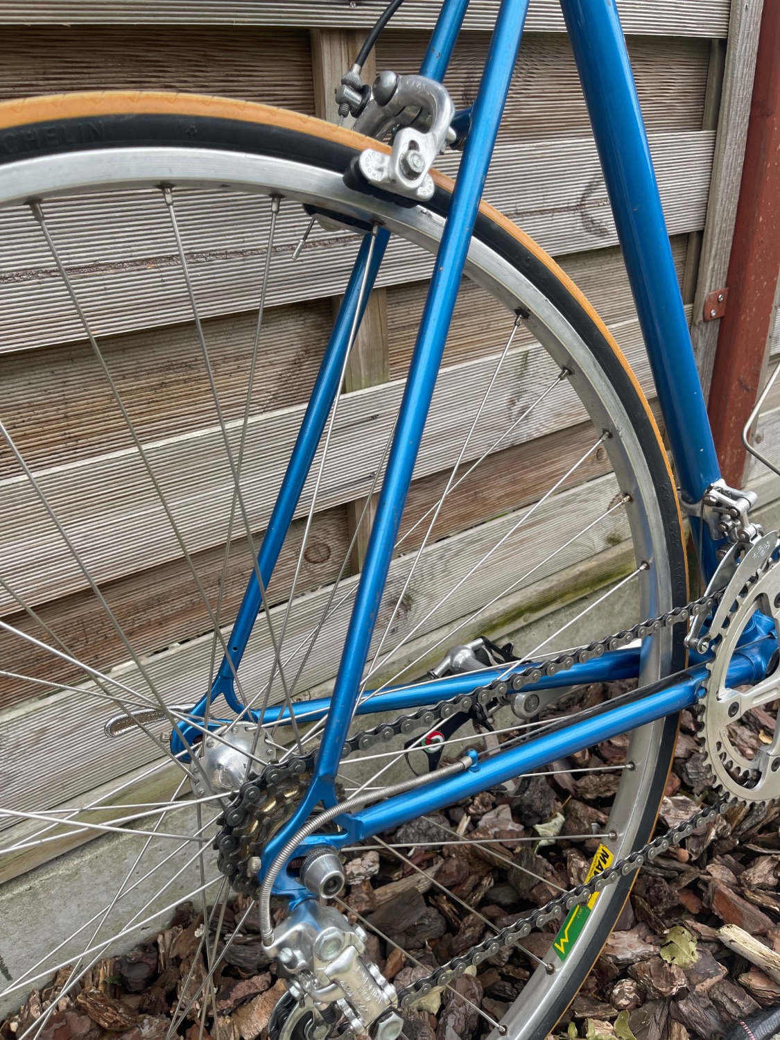

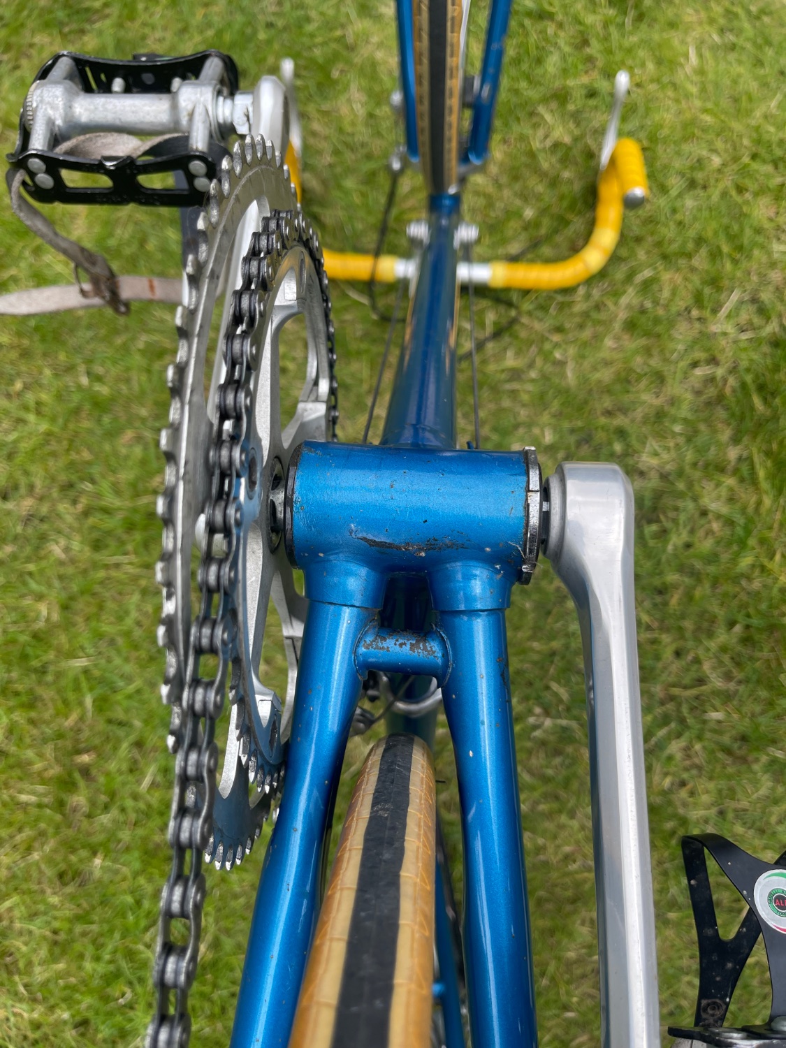

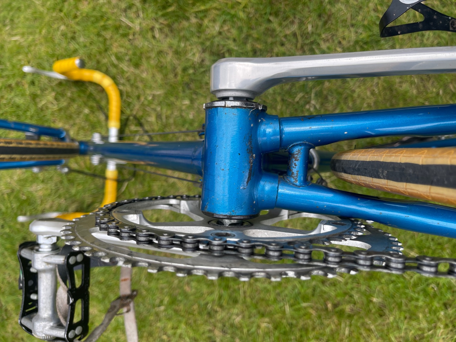

Welkom, Tim! Mooie fiets heb je meegenomen.
Keurig gemaakt, en zeker niet het allergoedkoopste modelletje geweest. De afwezigheid van nummers onder het bracket doet mij vermoeden dat het frame is gebouwd is door een van de grotere Belgische framebouwers, zoals Martens of Vaneenooghe.
Wat is de diameter van de zadelpen?
De aanduiding 'Wielersport Gerard Vianen' is ook wel interessant. Ik wist niet dat hij een fietsenzaak heeft gehad.

En wat de datering betreft: eind jaren '70 lijkt me correct. Onderdelenfabrikanten plaatsten vaak ook een productiedatumcode op hun onderdelen. Wellicht valt daar nog wat uit af te leiden, hoewel je niet weet wat origineel is.
De Modolo Flash-remmen werden in '79 geïntroduceerd, volgens Velobase:
https://velobase.com/ViewComponent.aspx ... &AbsPos=10

Hallo,
Bedankt voor de reactie’s
Vermits ik uit België kom weet ik wie Roger De Vlaeminck is.
Maar verder weet ik niets over deze fiets.
De diameter van de zadelpen is 26,4
Verder zie ik nergens op het frame een nummer staan.

er bestaat ook een meer originele Roger de Vlaeminck variant, die destijds door Colnago werd gebouwd.

Die was ik ook al tegengekomen in mijn zoektocht,
Maar dat is deze zeker niet

Dank je voor de terugkoppeling! En hier in Nederland kennen we Roger de Vlaeminck ook wel.Pimpelmees schreef: ↑14 jul 2024, 10.24 Hallo,
Maar ik vond het een mooie fiets en hij rijd geweldig.
Mvg
Die 26,4mm zadelpen duidt op een wanddikte va 1,0mm van de zadelbuis (bij een buitendiameter van 28,6mm). Dat betekent Hi-Ten of straight gauge Reynolds 531 buis. Ik vermoed het eerste.
Alles wijst erop dat De Vlaeminck heeft geprobeerd een zo mooi en goed mogelijke fiets te maken voor een beperkt budget. En dat lijkt me aardig gelukt.
