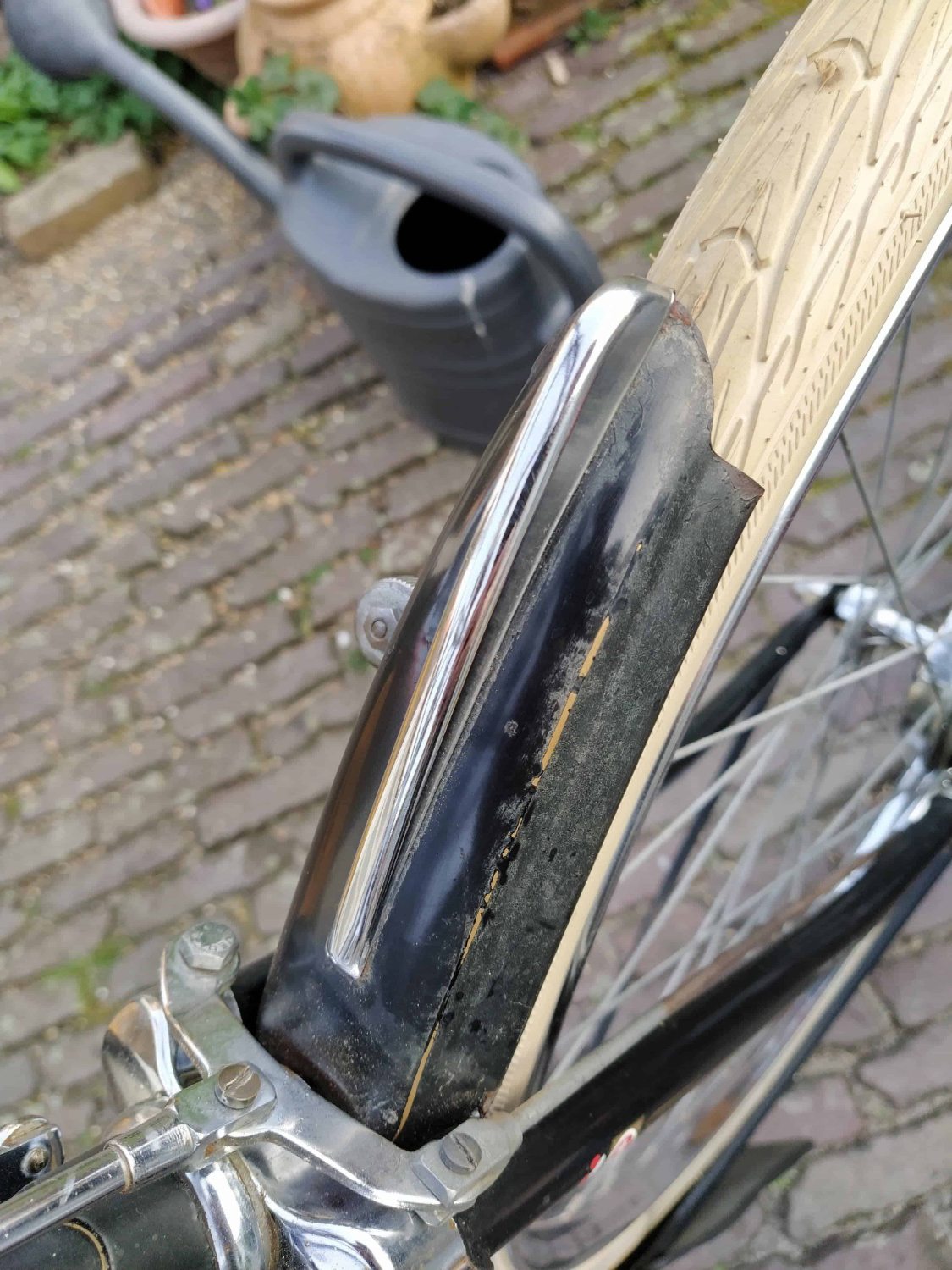

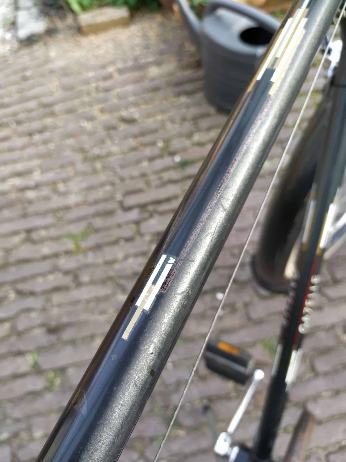

Ik heb een gazelle uit 1962 waarvan ik de lak graag weer wil laten opleven. Heeft iemand tips over hoe ik dit het beste kan doen? Ik dacht zelf aan:
1. ontvetten
2. polijsten
3. (Blank) lakken?
4. in de was zetten
Hieronder zijn twee foto's van de lak van mijn fiets.
Denken jullie dat vernis een goede optie kan zijn om de kleur weer mooi te maken en te laten glimmen? Of beter iets anders? Als de fiets nat is merk ik al dat de kleuren veel dieper worden. Ik ben bang dat de originele verf af zou bladderen met lak/vernis, dat zou ik zonde vinden.
Alvast bedankt!

Ik ben bepaald geen expert maar ik zou niets doen dat onomkeerbaar is. Het accent moet liggen op conserveren, dat is wat ik doe. Alleen zware roestplekken behandel ik wel met roestomvomer en vervolgens zwart aflakken met een klein penseeltje .

zonder je de pret te willen ontnemen ; de transfers wijzen op een veel jongere fiets als 1962 :o

Invetten met poetsolie geeft een mooi beeld. Het punt is dat je het wel af en toe moet herhalen.

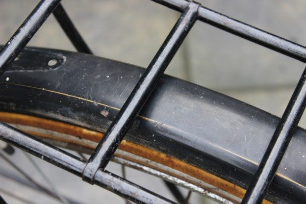

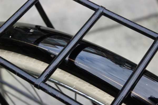

Hoe ik het altijd doe is:
Schoonmaken met afwasmiddel (dreft)
polijsten met commandant 4
daarna polijsten met fijne polijst (meguiars ultimate polish)
Wax laag aanbrengen (turtle wax)
Eventueel randjes van de spatborden kaal maken met een dremel en opnieuw lakken. Plekken die lastig te polijsten zijn gebruik ik poetsolie van kroon.

Fongers1952 schreef: 22 jul 2024, 21.19 Ik ben bepaald geen expert maar ik zou niets doen dat onomkeerbaar is. Het accent moet liggen op conserveren, dat is wat ik doe. Alleen zware roestplekken behandel ik wel met roestomvomer en vervolgens zwart aflakken met een klein penseeltje .
Bedankt voor je reactie. Het is inderdaad ook mijn bedoeling om vooral te conserveren, ook vooral omdat ik mijn fiets regelmatig gebruik.

de rode schreef: 23 jul 2024, 07.45 zonder je de pret te willen ontnemen ; de transfers wijzen op een veel jongere fiets als 1962 :o
Oh dat had ik niet verwacht! Ik had op de Gazelle website het framenummer opgezocht maar misschien heb ik het eerste getal anders gelezen. Ik ga er nog eens goed naar kijken!

maartenB schreef: 23 jul 2024, 10.03 Invetten met poetsolie geeft een mooi beeld. Het punt is dat je het wel af en toe moet herhalen.
Dat is een goede optie, maar inderdaad jammer dat het vaak herhaald moet worden.

Roy929 schreef: 26 jul 2024, 18.15 Hoe ik het altijd doe is:
Eventueel randjes van de spatborden kaal maken met een dremel en opnieuw lakken. Plekken die lastig te polijsten zijn gebruik ik poetsolie van kroon.IMG_1330.jpgIMG_1480.jpg
Wauw wat een prachtig resultaat leverde dat op! Ik heb zelf al wel eens een stukje gepolijst, dit gaf wel iets meer glans. Het enige waar ik erg bang voor ben is dat de fragiele biezen eraf slijten. Ik zal de gegeven opties qua producten eens bekijken, dankjewel!
