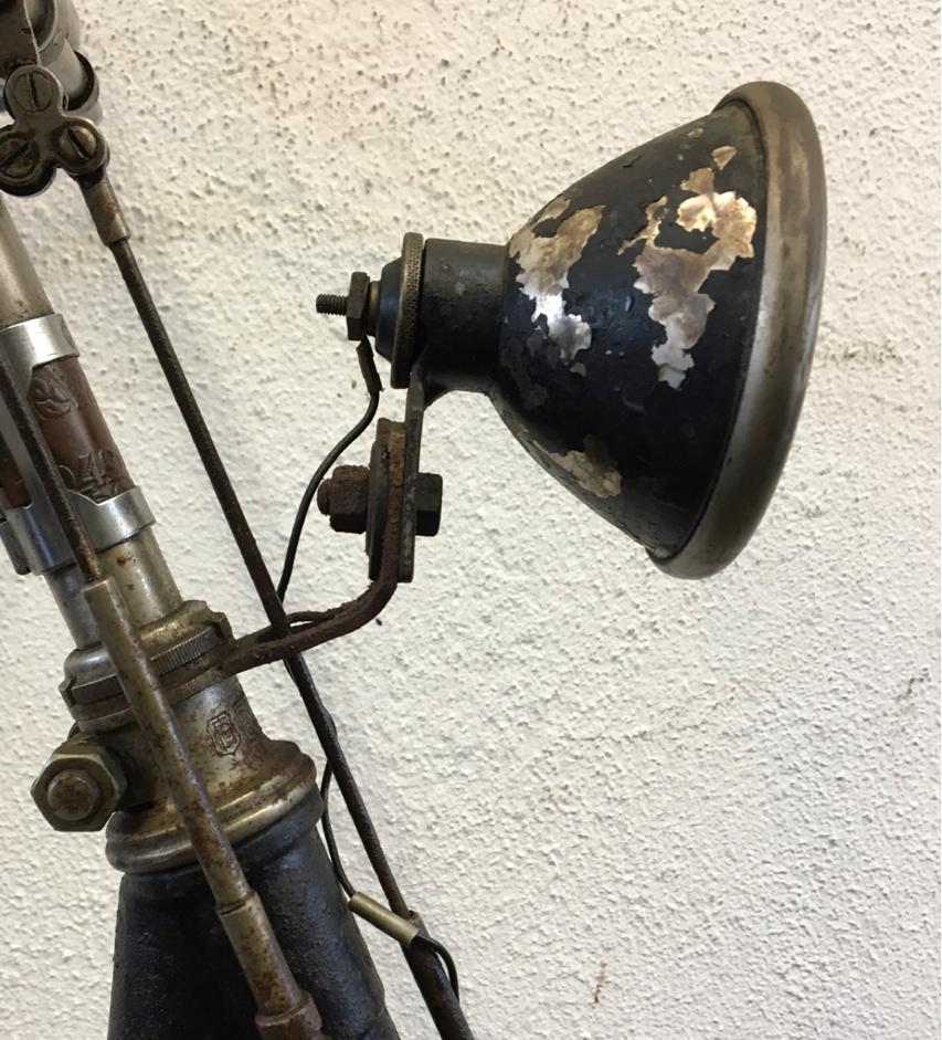

Op de laatste foto zit er een Philips verlichting set op.
Eerste model met de bakelieten lamp en de dynamo met het bijzondere kantelmechanisme.

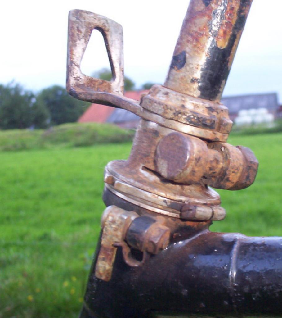

Bericht door JasperA »

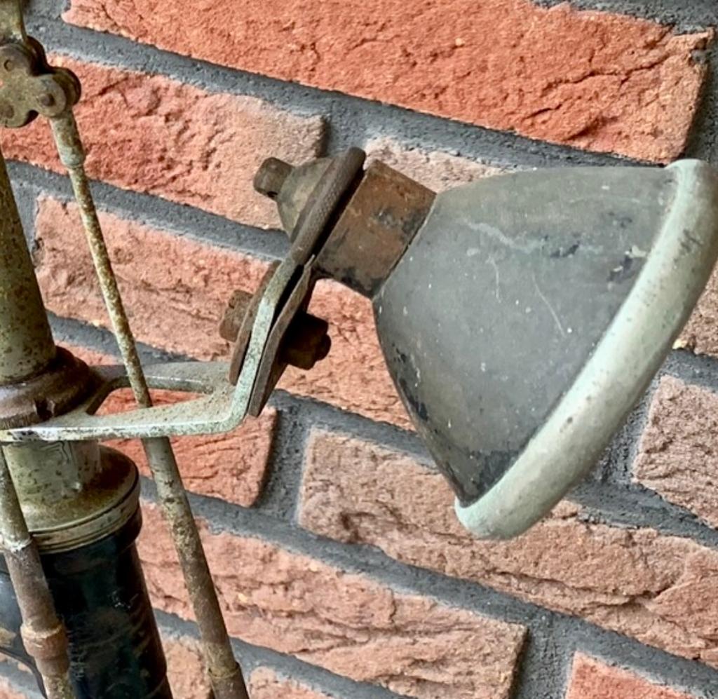

Het zou kunnen verklaren waarom er op de BB 60 uit 1908 een andere niet-Fongers lamphaak zit. Op de lamphaak met een driehoekje er uitgesneden ipv. het bekende vierkantje lijken deze koplampen beter gemonteerd te kunnen worden.

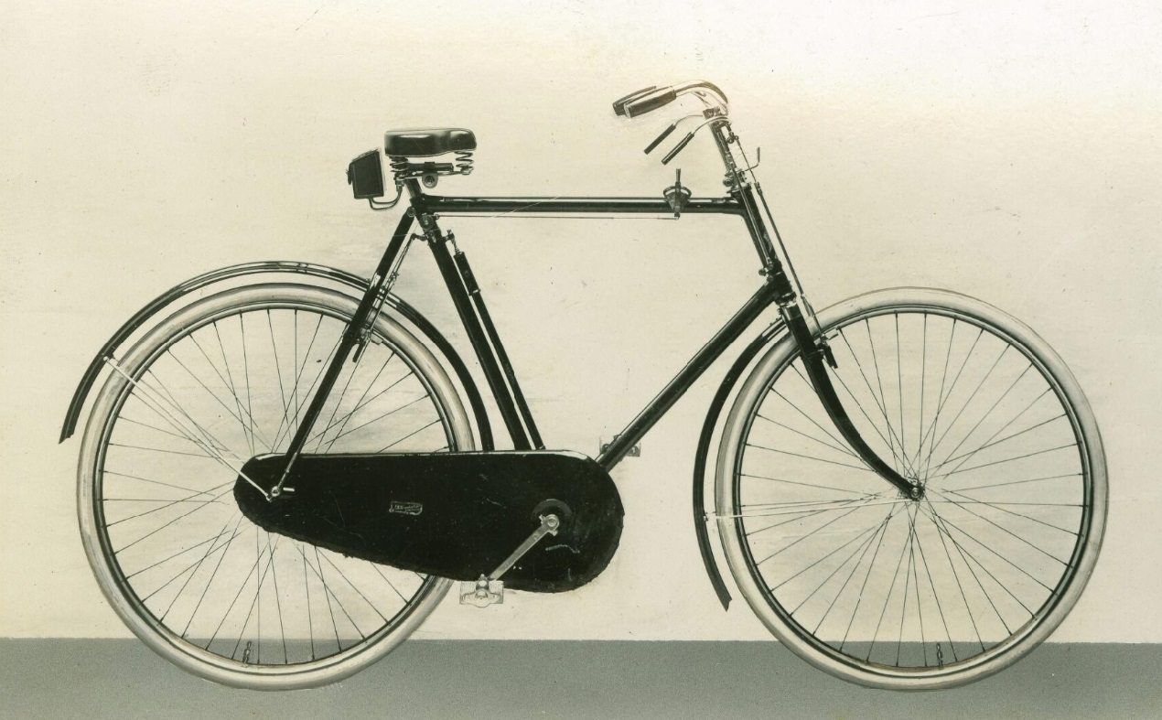

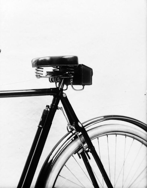

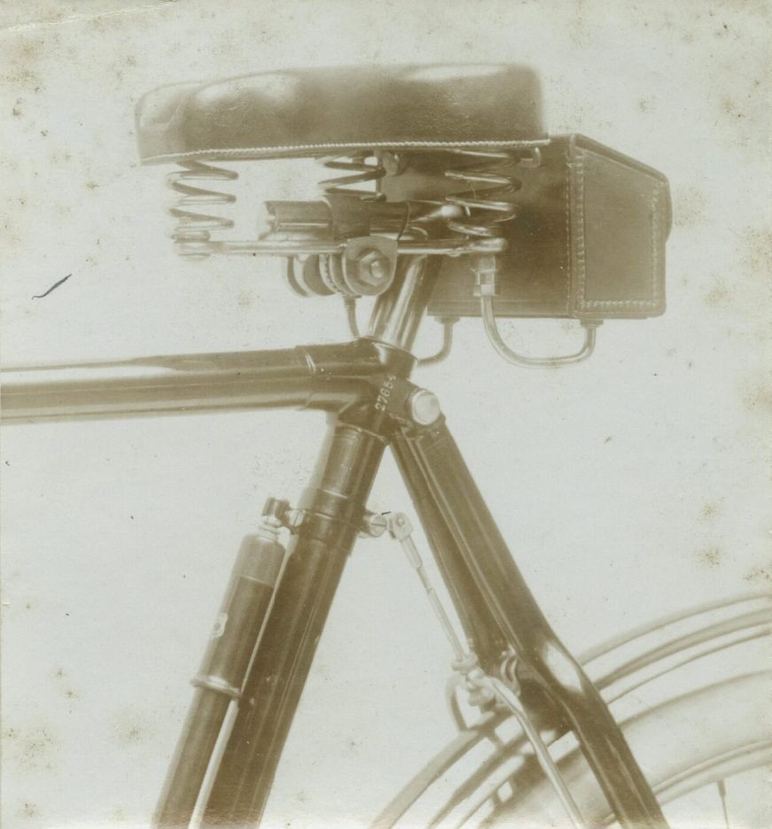

Om Willem zijn reactie op het completeren van de Fongers BB 60 uit 1917 meteen maar even als bruggetje te gebruiken; Uiteraard wordt er met de afronding van het ene project al weer druk nagedacht over hoe de komende jaren de BB 60 uit 1908 weer tot een prachtig geheel gebracht kan worden... Dat zit hem in eerste instantie vooral nog in het vinden van de juiste onderdelen. Onderstaande plaatjes dienen in ieder geval als leidraad.
Bron: Beeldbank Groningen
Fongers BB 60 1908a.jpg (149.24 KiB) 1466 keer bekeken
Fongers BB 60 1908c.jpg (88.85 KiB) 1466 keer bekeken
Fongers BB 60 1908e.jpg (38.58 KiB) 1466 keer bekeken
Leuk detail; het framenummer van de fiets op deze foto's wijkt slechts 539 fietsen af van deze BB (27654 op de beeldbank vs. 27115).

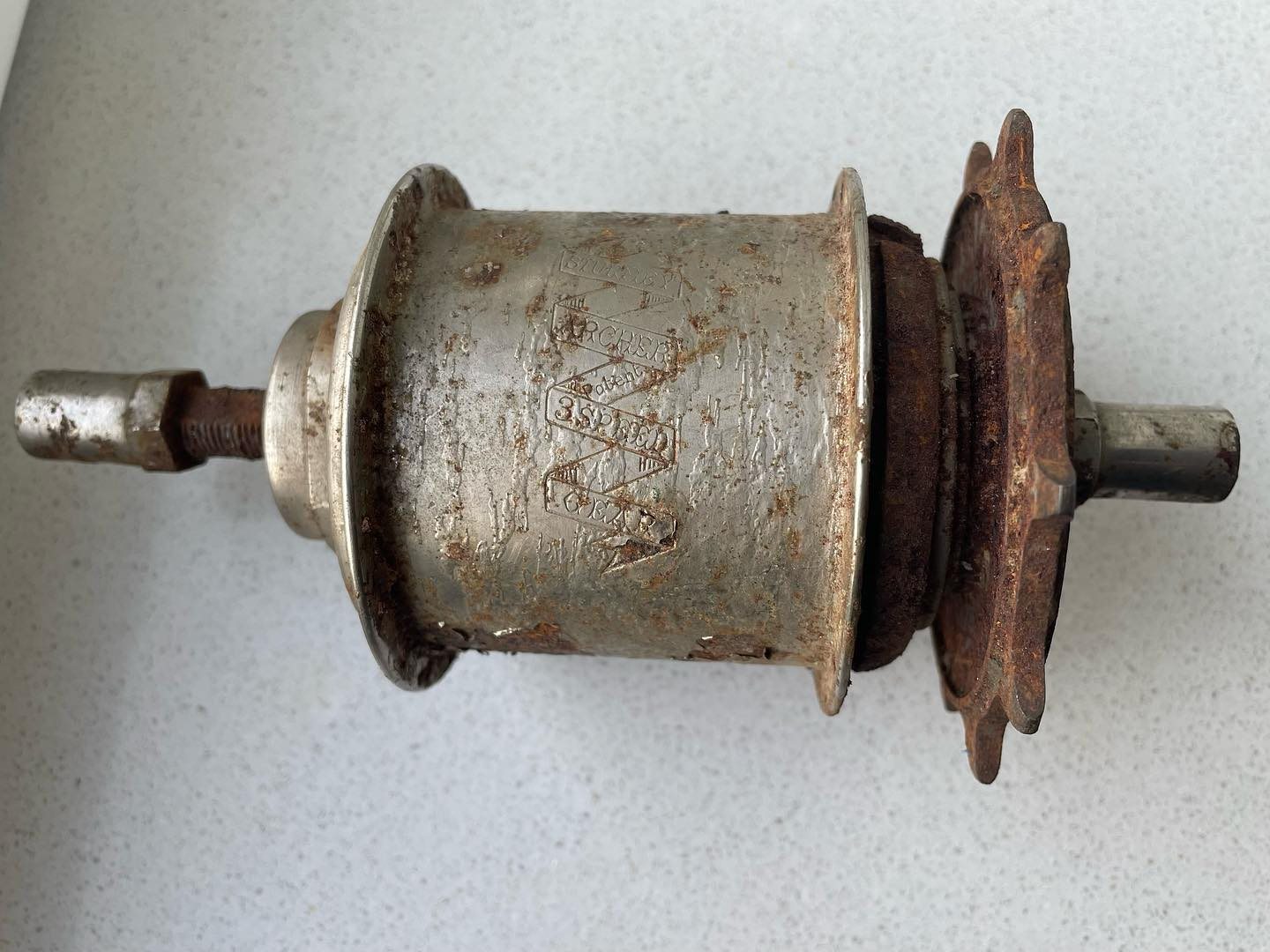

2. Ik heb reeds een zeer oude X-naaf via Ebay kunnen aanschaffen die in de fiets past
