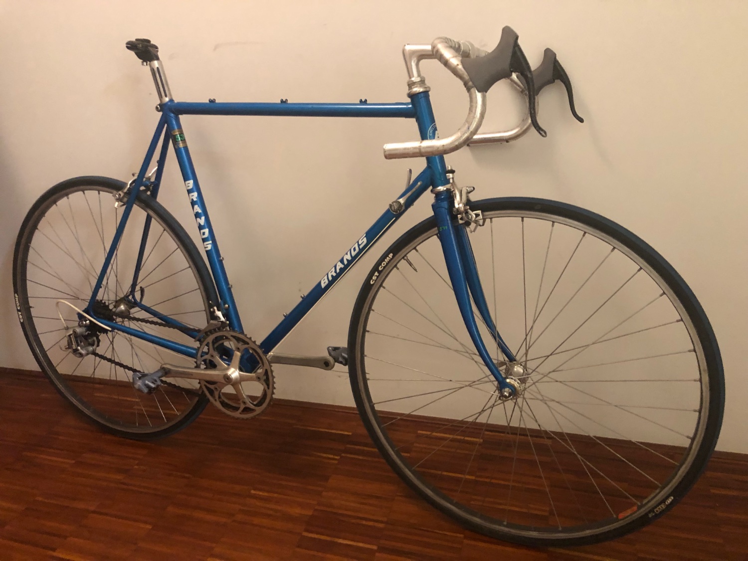

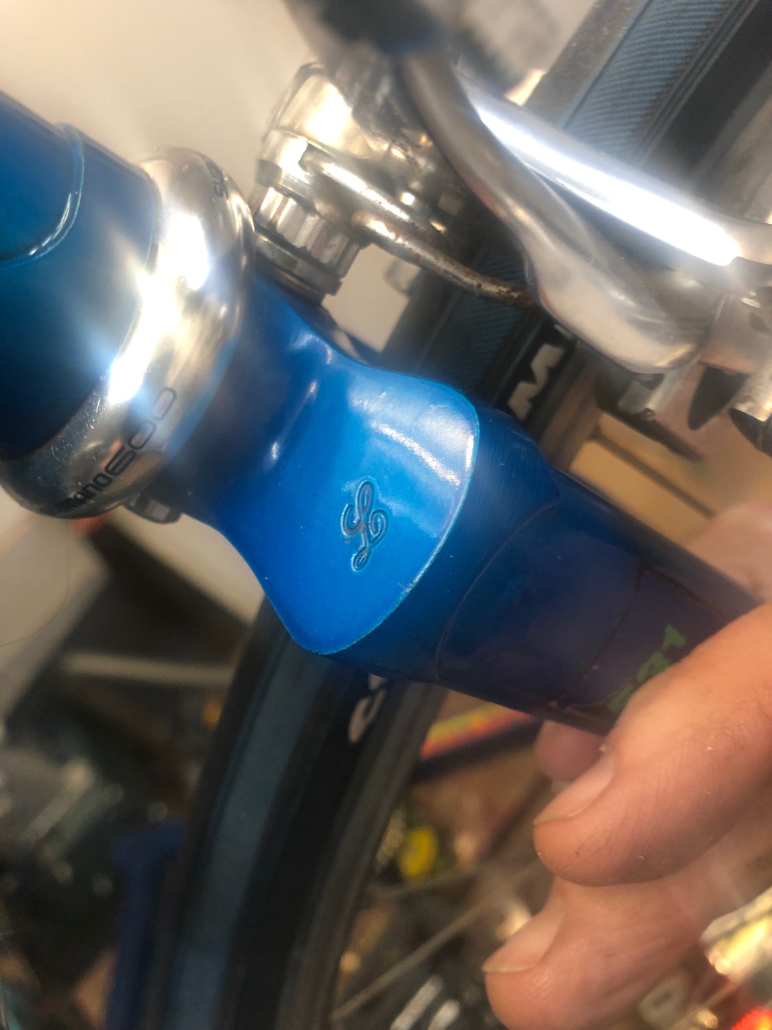

Vandaag een Brands racefiets verworven. Met veel Shimano 600 met de jaarcodes van 85, 86 en 87. Zal dus wel van 1987 zijn. En dus eigenlijk te jong voor dit forum :o

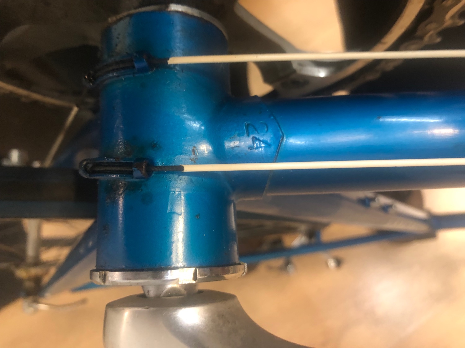

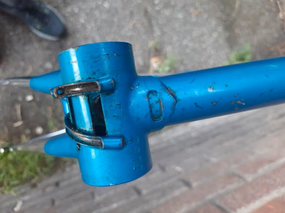

Maar weet iemand of die frames van Brands ook gedateerd werden? Bij deze staat er 24 onder op de bracket lug.

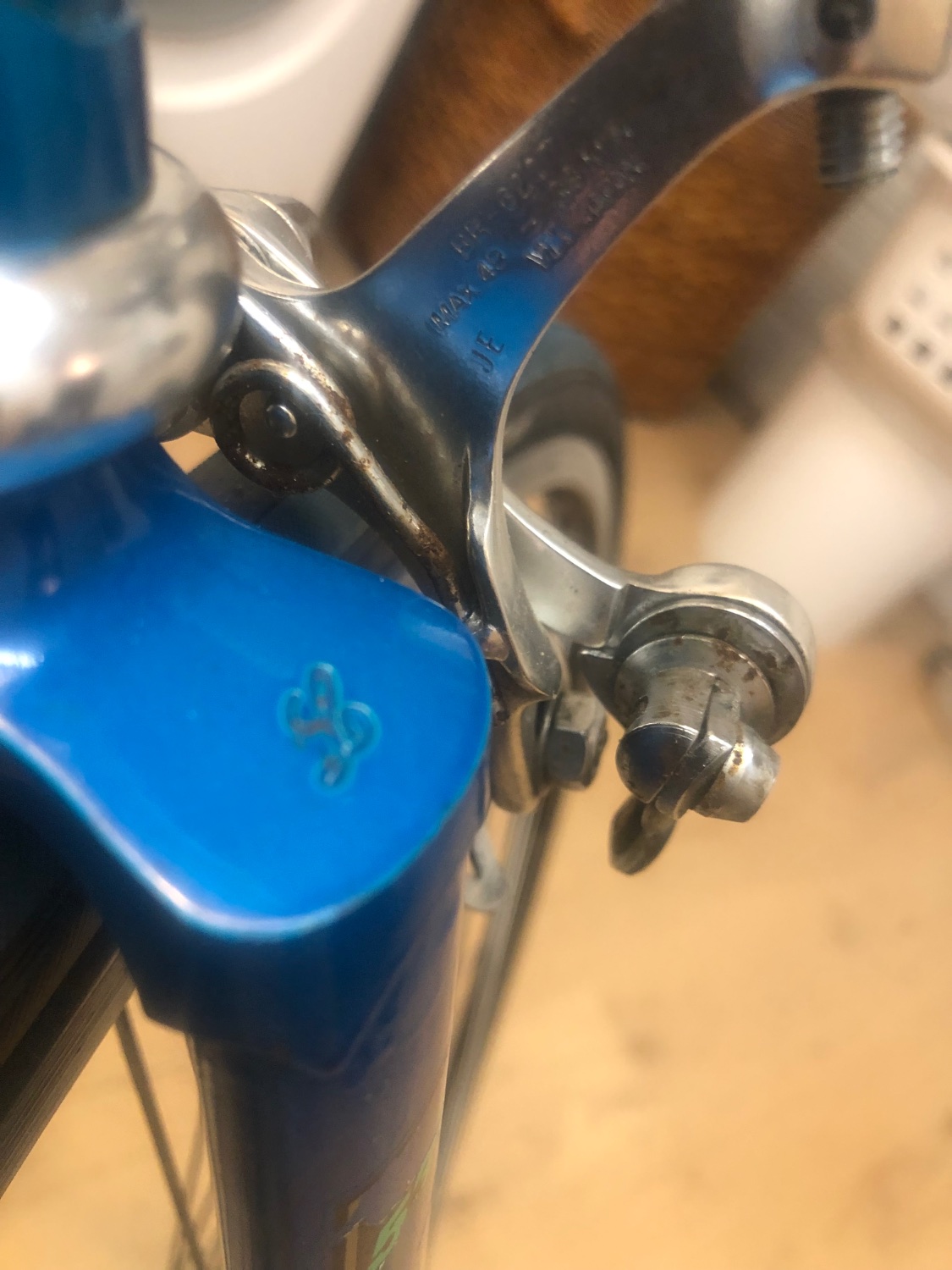

En op de vorkkroon een sierlijke L. Kan iemand dat duiden?
Overigens geen Brands met Columbus buizen maar met Reynolds 531.
Jan
Berichten: 1988
Re: Racefiets Brands Amsterdam
Woldman schreef: 8 nov 2024, 18.29 Maar weet iemand of die frames van Brands ook gedateerd werden? Bij deze staat er 24 onder op de bracket lug.
24" = 60 cm = framehoogte?

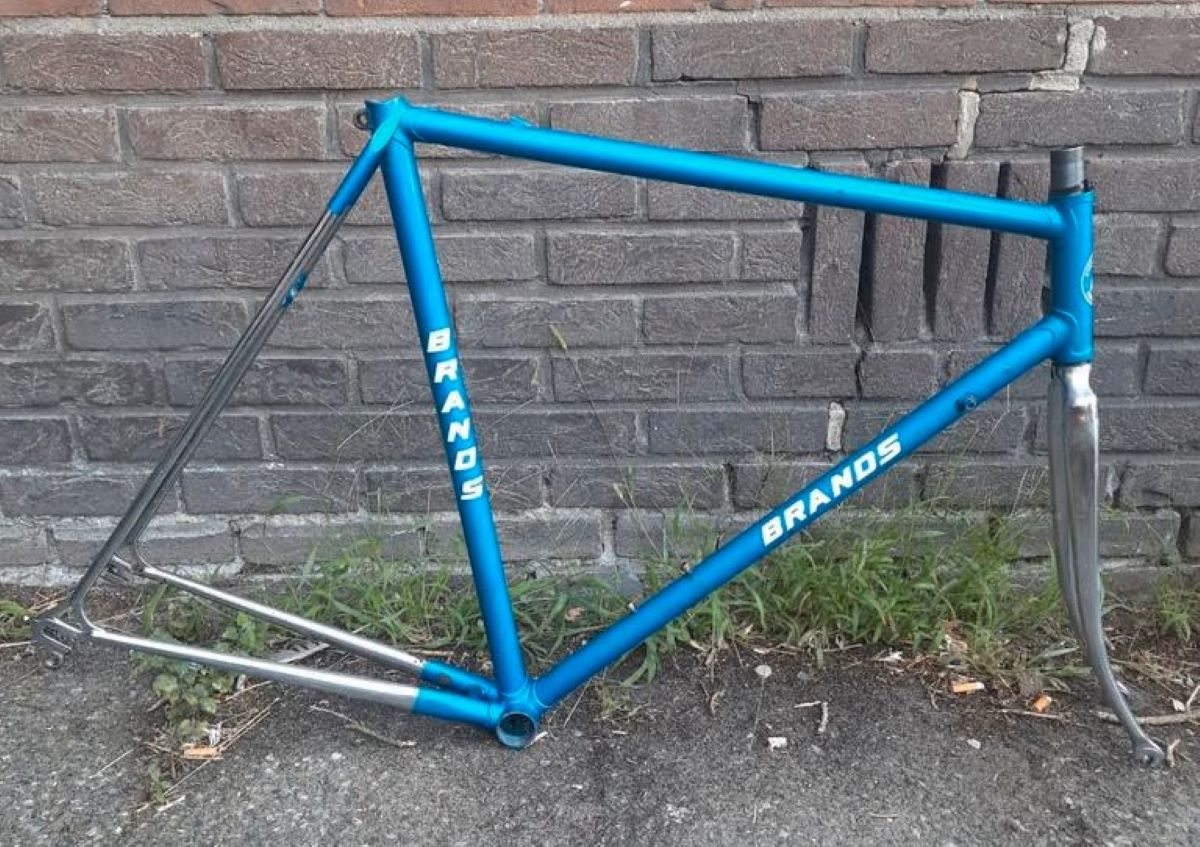

Brands was een Amsterdamse fietsenzaak. Maar maakte geen frames. Zijn merkframes met Columbus buizen werden gebouwd door Peter van de Klundert. Die later het merk Sirocco van zijn vader Jacques van de Klundert uit Hoogerheide overnam. Deze is met Reynolds buizen. De "L" komt me ook niet bekend voor. De meeste Brands frames hadden een panto met die naam in kapitalen op de bracketbuls.

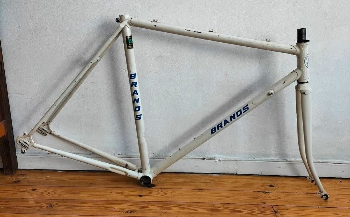

Ik zie geen reden om aan te nemen dat deze fiets niet door Brands is geleverd. Brands verkocht fietsen van verschillende makelij onder eigen naam.

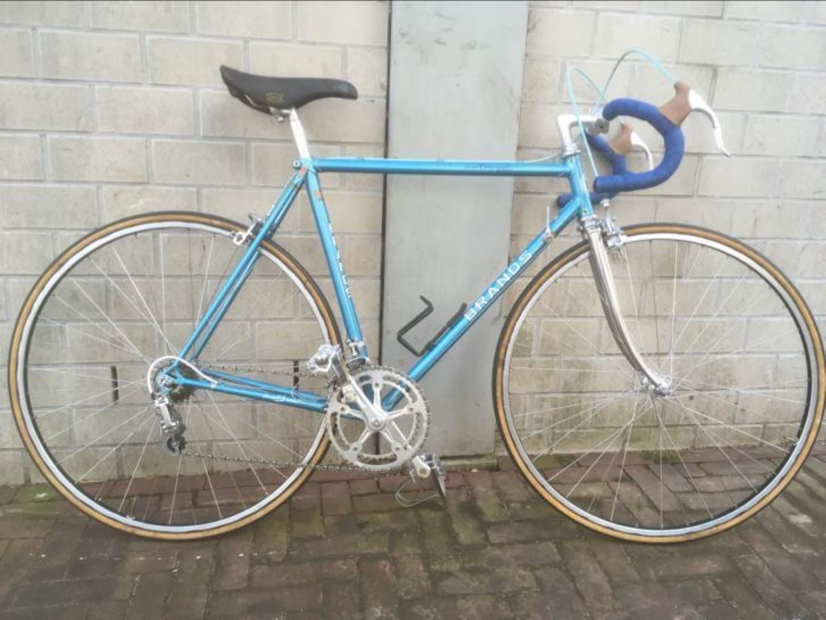

Deze Brands op MP is bijvoorbeeld een Batavus Professional:
Deze Brands, van een bevriende liefhebber, is eigenlijk een Union Rini Wagtmans:
Veel Brands' die ik heb gezien hadden Gazelle-frames. Deze, bijvoorbeeld, ook op MP te koop:
Dus nepperts? Ach, in de racefietselarij is vrijwel niets wat het lijkt ...

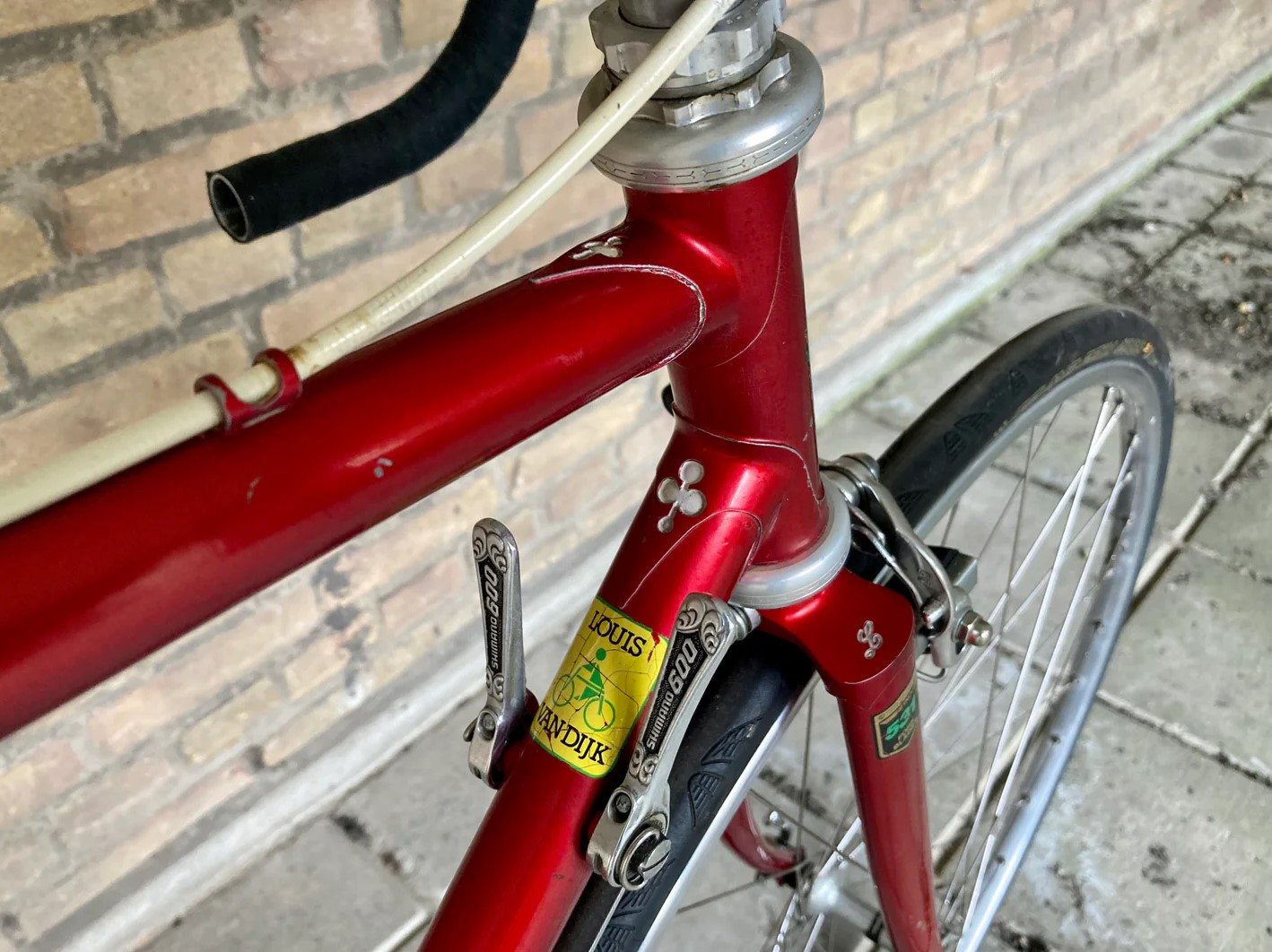

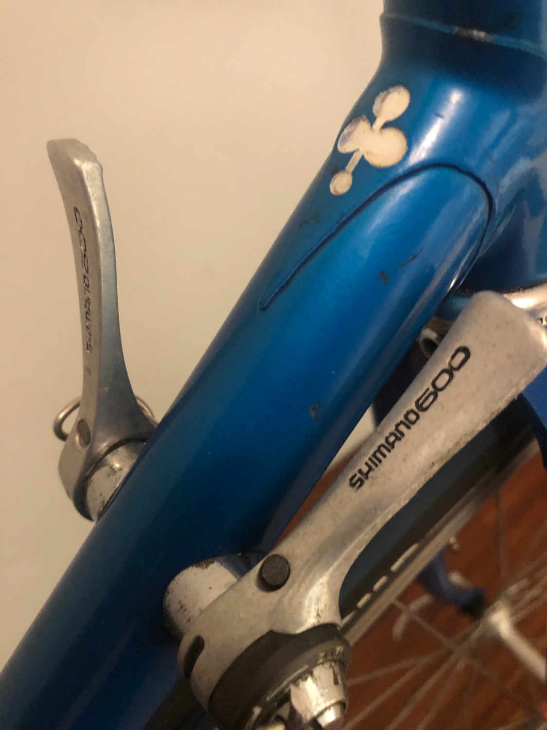

De "L" is trouwens de "L" van Loverdi, het huismerk van Louis van Dijk uit Breda.
Wellicht dat die ook zelf frames gebouwd hebben, maar dit exemplaar komt in ieder geval uit België:

Die laatste uit Breda/Belgie lijkt er erg op.
Mijn fiets heeft ook die klavertjes op de lugs.

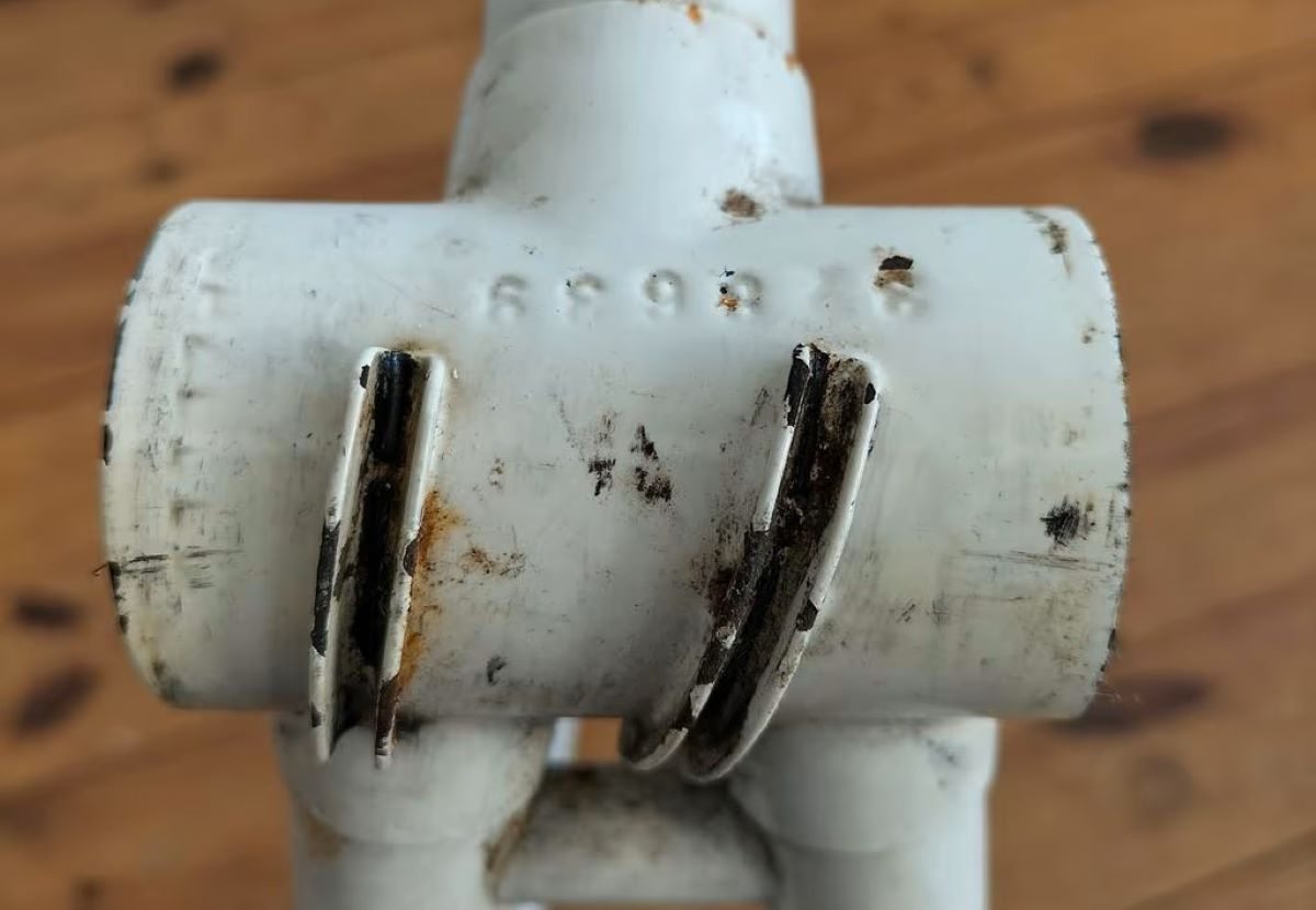

Ah, kijk eens aan. Dit is een van de frames die Martens heeft gebouwd voor Loverdi.
Meer informatie vind je hier: https://www.klassiekeracefiets.info/fie ... /martelly/
Het zou me niet verbazen als Brands een restant van die Loverdi-frames heeft gekocht. Iets soortgelijks vermoed ik ook bij dat Union-frame.
Ik vind het trouwens een erg fraaie fiets, in een mooie kleur ook. En die Shimano 6207-groep staat hem goed.

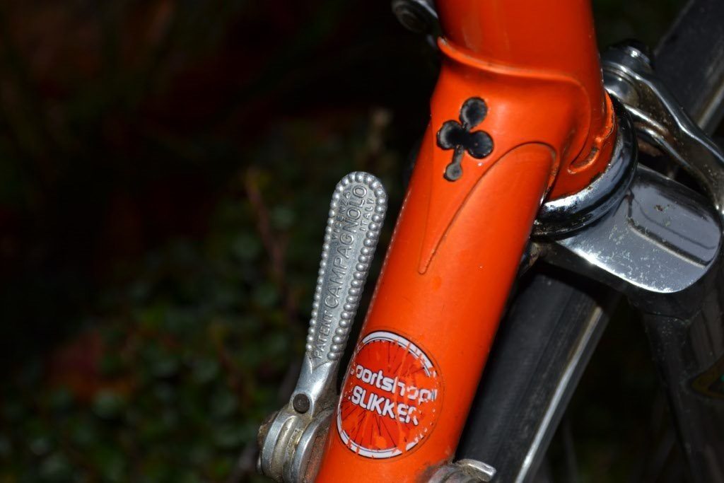

Een ander bekend Nederlands merk dat ook gebruik maakte van de frames van Martens was Giovanni, het huismerk van Sportshop Slikker uit Heerhugowaard. Die voorzagen heel wat lokale amateurs van racemateriaal. Zo is Laurens ten Dam zijn carrière begonnen op een Giovanni.
Detail van een Giovanni, ook met Reynolds-buizen:
