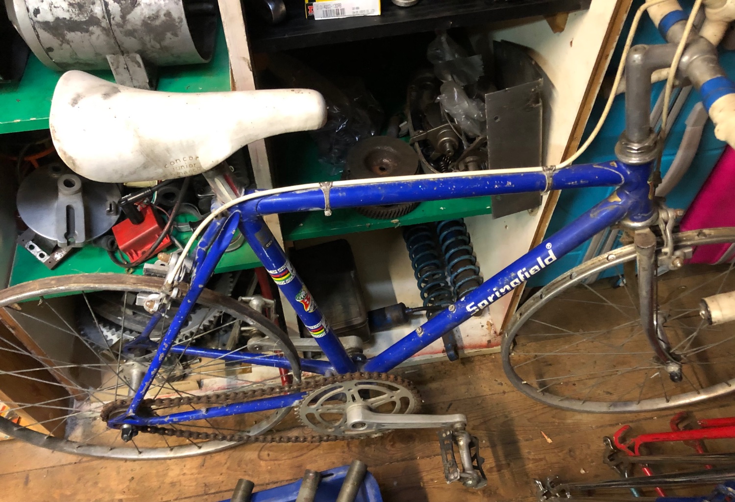

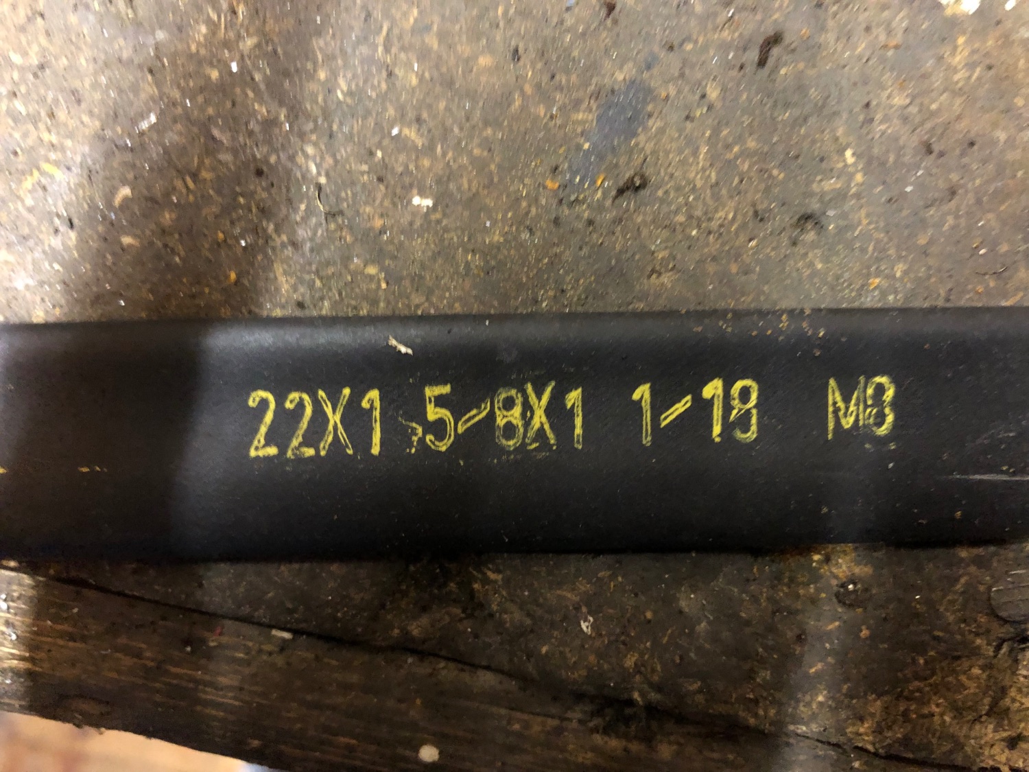

Ik ben in het bezit van een Springfield racefietsje en wil daar passende banden op monteren. Er zat een restant van een geplakte achterband op maar aan de buitenkant was geen maat meer leesbaar. Toen heb ik die band opengesneden en daar zat weer een binnenband in met de maat zoals op de foto. Op de velg zit nog steeds een soort van velglint geplakt. Wat voor soort band en maat heb ik nu nodig? Want er staan meerdere cijfer/ getallen op. Daarnaast wil ik graag weten waar zulke klassieke kinderracefietsbanden nog zijn aan te schaffen. Alvast bedankt voor de moeite en groet, Ton

Voor mij zijn het gewoon een kleine maat tuben voor jeugdracefietsen, aan de velg van het voorwiel te zien. Ze waren/zijn er in 24 en 22 inch. Het "velglint" is het restant van de tube, het stootlint ervan.... Lang niet alle merken tuben hebben maataanduiding aan de buitenzijde. Die van Vittoria zijn een prettige zeldzaamheid.... Ze zijn nog wel (online) te koop, gewoon even zoeken....

Bedankt voor de info Marco en dan ga ik dus gewoon op zoek naar tuben in de maat 22
