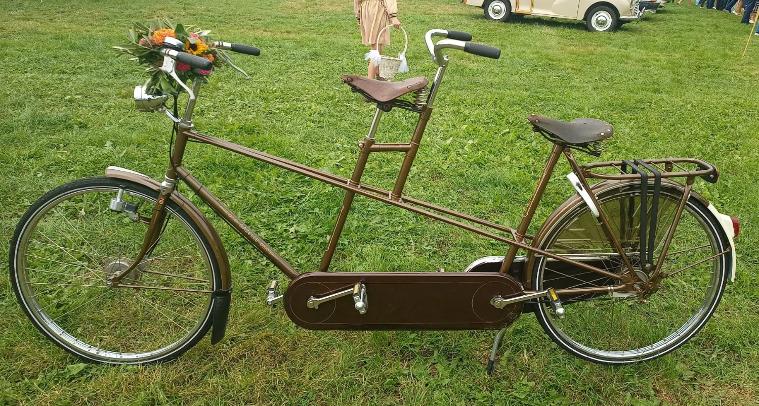

dag allen, ik ben al een hele poos niet meer online geweest, maar de tandem die er destijds bij het voorstellen niet uitzag is inmiddels opgeknapt. niet perfect, maar hij is toch best heel mooi geworden. en we hebben m gebruikt bij onze bruiloft, met wat bloementjes voorop.

Matthias schreef: 13 mar 2025, 14.24 dag allen, ik ben al een hele poos niet meer online geweest, maar de tandem die er destijds bij het voorstellen niet uitzag is inmiddels opgeknapt. niet perfect, maar hij is toch best heel mooi geworden. en we hebben m gebruikt bij onze bruiloft, met wat bloementjes voorop.
Die is wel heel netjes geworden in vergelijk met foto 1! Heb je de originele lak nog onder de spuitbusverf uit weten te halen of opnieuw gespoten? En nieuwe kettingkasten gevonden?
Leuk van oude barrel naar huwelijks voertuig. Doe je goed.

de spuitbusverf was helaas te goed om er af te krabben oid. heb het wel geprobeerd, want dat zou natuurlijk heel veel werk schelen, kwa stickers enz.
nou het hele project begon een beetje omdat ik een nieuwe hele fraaie kettingkast op marktplaats vond, en die verkoper gaf er nog wat andere onderdelen bij die ik wel kon gebruiken. dusja, toen dacht ik nu moet ik ook doorpakken en er iets moois van maken.
ik heb hem gewoon gespoten met grondverf en autolak, en vervolgens epifanes lak als finish. ik heb wel een beetje twijfels bij hoe krasbestendig die epifanes is, maar het ziet er wel goed uit. en ik moest die epifanes wel gebruiken omdat ik 2 transfers heb die niet teken andere lak kunnen

Spuitbusverf is nooit zo sterk, tenminste, ik ken het niet.
DD lak ofzo in verdunde vorm en met de kwast aanbrengen, zolang het mooi vloeit (geen koud of vochtig weer, geen wind) dan kan het er heel mooi uit zien.
Wegbrengen naar een poedercoater is een optie (met contant geld kun je een nette prijs afspreken, maar poedercoat is wel erg hard en kan scheurtjes geven als een frame onderdeel buigt.
Natlak bij de autospuiter heeft mijn voorkeur (ook contant betalen, € 75 betaalde ik laatst voor een motor frame inclusief kaal stralen). Dat is lak wat op kan rekken.
Het is vooral de vraag of je zoveel in de betreffende fiets wil investeren. Ik persoonlijk nuanceer de kosten altijd. Als je je auto wegbrengt voor onderhoud dan ben je honderden euro's kwijt. Mag de fiets dan ook een beetje kosten?
