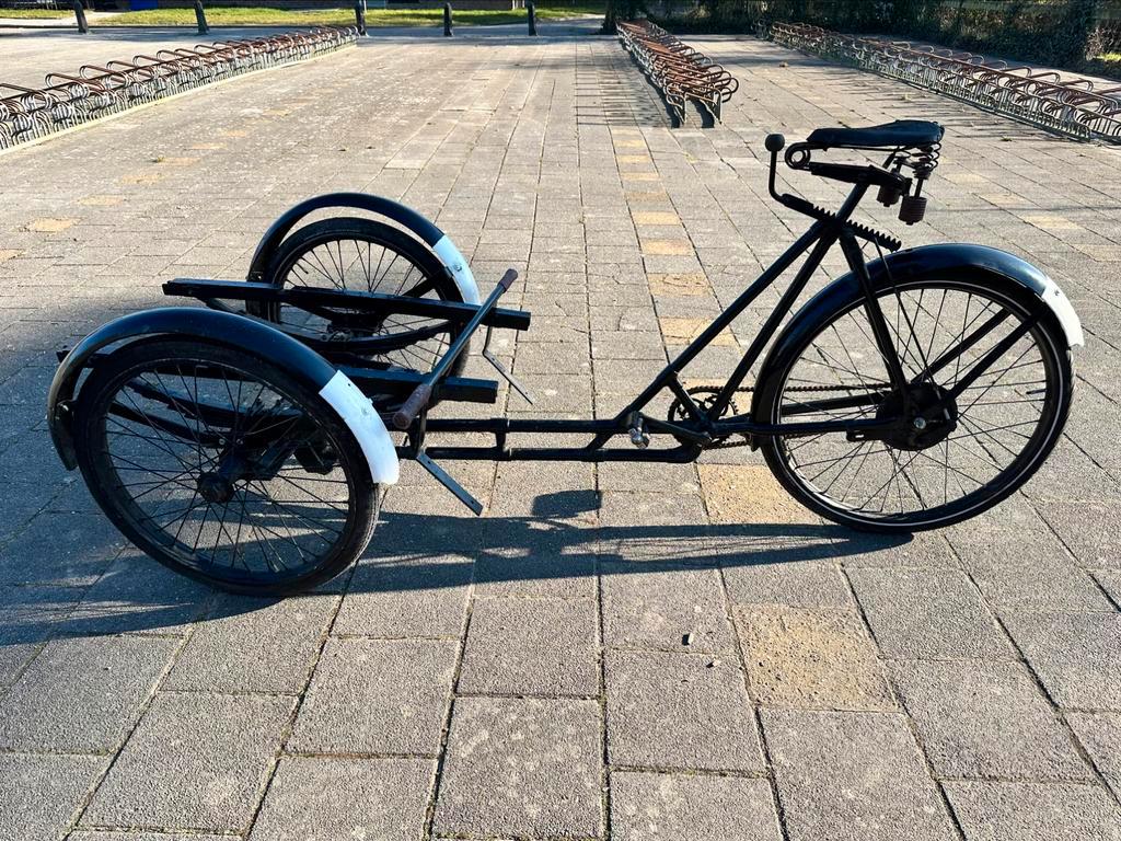

Afbeelding
Iemand enig idee hoe ik deze handrem opzet bij stilstaan?
Ik kan mij niet van de indruk ontdoen dat ik iets heel stoms aan het missen ben...

Het is niet een bij mij bekende handrem. Goed kans dat dit iets is wat iemand zelf heeft gemaakt. Maar vaak zit er een haak die je voorover klapt zodat die in de tanden valt. Dit doe je terwijl je de remhevel naar beneden houdt, zodat de rem vast blijft staan. Echter horen die tanden normaal veel kleiner te zijn. Zie:
Afbeelding
Overigens is dit geen Gazelle bakfiets. Het model frame is niet door Gazelle gebruikt, maar met name door Maxwell en nog een paar andere merken. Gazelle had ook weer een ander model handrem met een drukknop voorop om hem te ontgrendelen.
