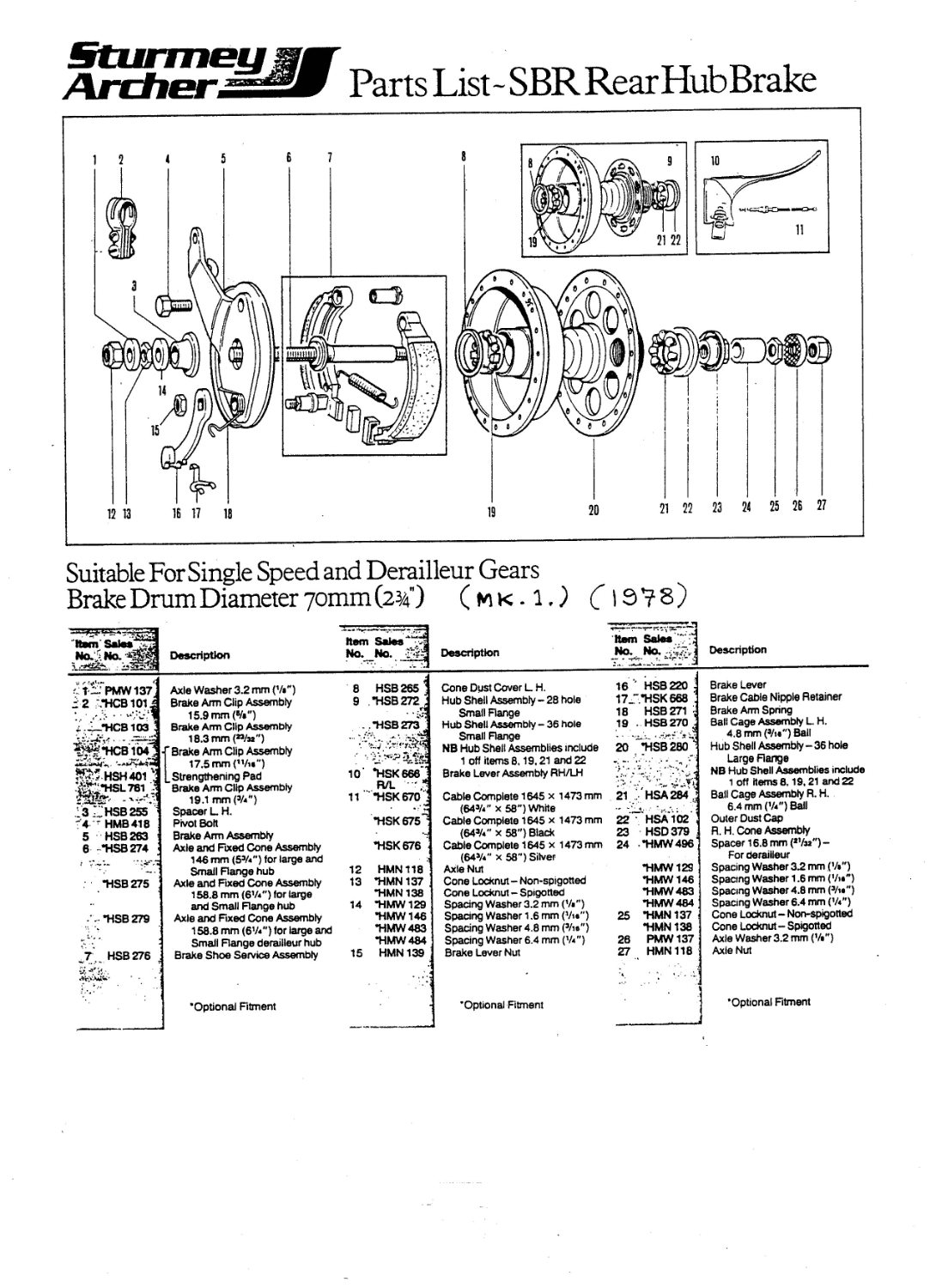

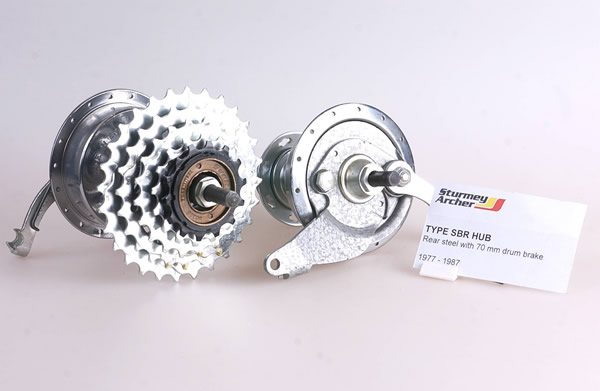

Nationaal Fietsmuseum in Nijmegen is op zoek naar een Sturmey Archer achternaaf met een trommelrem (70 mm) en een aansluiting voor een vijfvoudig freewheel voor gebruik in combinatie met een derailleur. De naaf zal gebruikt worden voor de restauratie van een Roulandt Prototype ligfiets uit 1981. Deze naaf heeft de code SBR. Bij voorkeur vinden we een naaf met de volgende kenmerken:
- bouwjaar 1977 tot en met 1981
- inbouwbreedte achtervork 122 mm
- aslengte 158.5 mm
- bijbehorende asmoeren en vulringen
- zie ook de foto's in de bijlagen
Wie o wie kan ons hiermee helpen?

Ik raad je aan om als je hem niet los kan vinden een donor Gazelle Tour de France uit die tijd van Marktplaats te halen. Daar ken ik die naaf van, net als de voornaaf. Tis lang geleden, maar ik herinner me dat de lagers en balletjes een slagje kleiner waren waren dan de andere SA naven.
