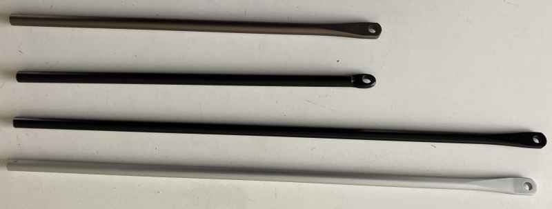

We kunnen het natuurlijk ook gewoon over bagagedrager bevestigings stangen gaan hebben: :D
[/quote]
Zo heb ik deze ook proberen te vinden: 'bagagedragerbevestigingsstang', 'bagagedrager bevestigingsstang', 'bagagedrager bevestigings stang'. Niets gevonden.
Deze jij laat zien, hebben geen verbindingsstuk aan de bovenkant wat volgens mij wel hoort.
Berichten: 2032
Re: bagagedragerbevestigingsstang
Bastiaan16 schreef: 30 jun 2025, 11.04 We kunnen het natuurlijk ook gewoon over bagagedrager bevestigings stangen gaan hebben: :D
[/quote]
je weet niet hoe het onderdeel heet wat je zoekt.
Je snapt ook niet dat we niet gaan zoeken zolang jij niet de juiste maten doorgeeft
Je snapt ook niet wat je ziet als er een plaatje van stangen om een bagagedrager mee te bevestigen worden getoont ;)
niet raar dat je er dan niet uitkomt
