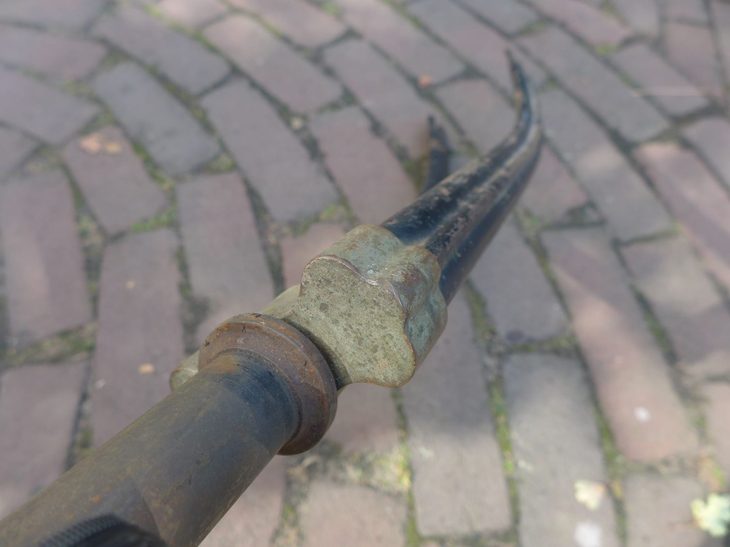

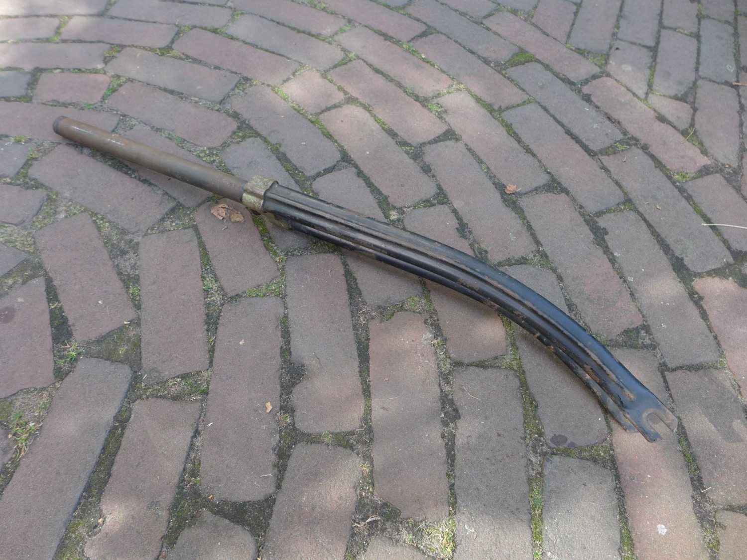

Appie, bij deze twee fotos van de Swift voorvork. De schacht is 32cm lang.
Ik heb het vermoeden dat jou Batavus in de zelfde fabriek is gemaakt als de Swift rijwielen.
Vergelijk maar eens met deze fiets, 1905 klopt overigens totaal niet. zal ergens jaren 20 zijn:
https://onlinebicyclemuseum.co.uk/1905- ... our&tid=53
Er zijn ook Swift fietsen met een tandblad waar ook de letters in ronde cirkels staan. Het zelfde als bij de Batavus. En de naven lijken ook erg op Swift. Er zijn er ook waar SWIFT op de zelfde wijze als Batavus (in de draairichting) op staat.
Swift was in die jaren allang niet meer de grote Coventry Machinist Co. fabriek maar lieten hun spullen ook ergens maken.
