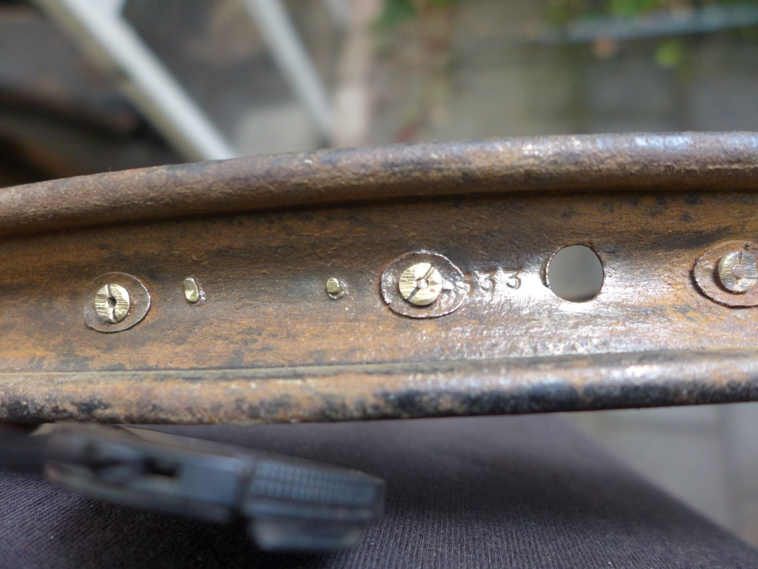

Vandaag nog eens bezig geweest met het achterwiel. het remnokje zat niet goed gemonteerd en de band was weer plat.
Bij inspectie van de velg kwam ik meteen de klinknageltjes tegen en het revisienummer 633.
De 6 zit half onder het spaakplaatje. Originele velg dus met spaken die vervangen zijn.
De haakse zadelpen heeft ook het zelfde revisienummer. zit dus ook al heel lang bij de fiets!
