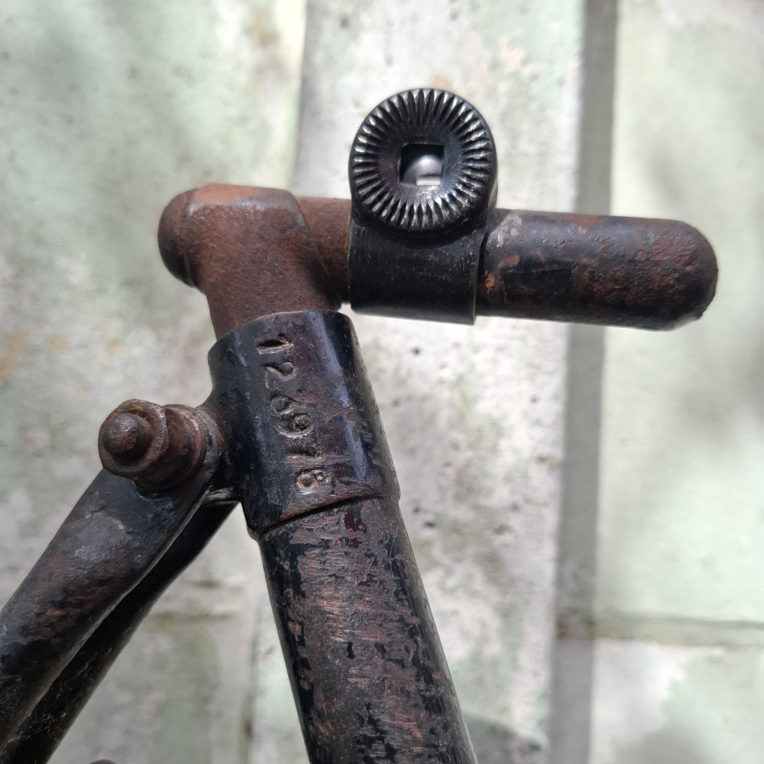

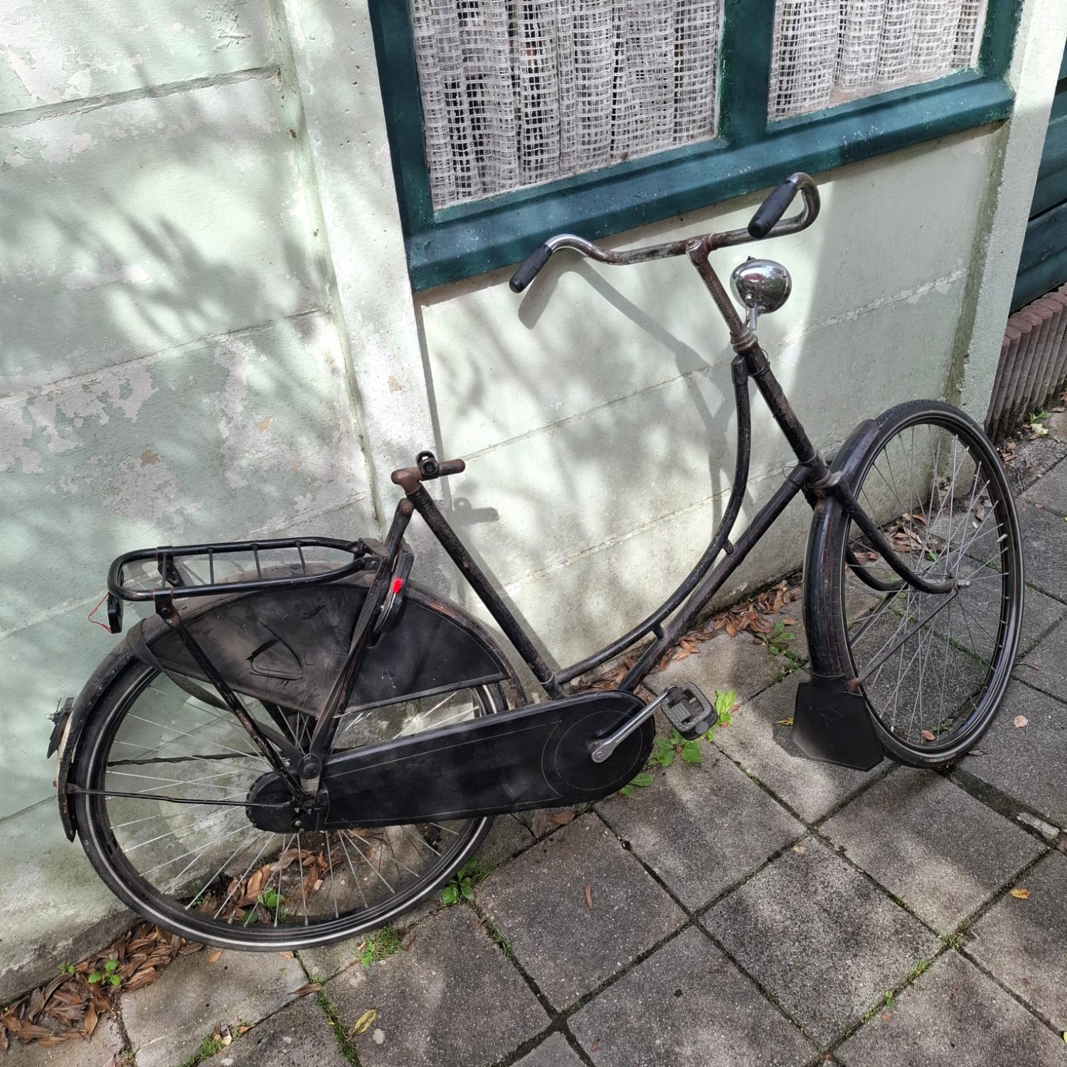

Ik ben sinds kort in het bezit gekomen van een prachtige Union omafiets die zo oud is dat het niet in het boekje "Hoe oud is deze fiets" staat qua benummering. Het betreft een chique damesmodel met een speciale zadelpen die met een bocht in de lengte doorloopt. Ik schat de fiets zelf zo rond 1940 in.
Op de zadelbuis staat een nummer in geponst: 126976.
Zover ik weet is dit het enige nummer wat ik kon vinden.

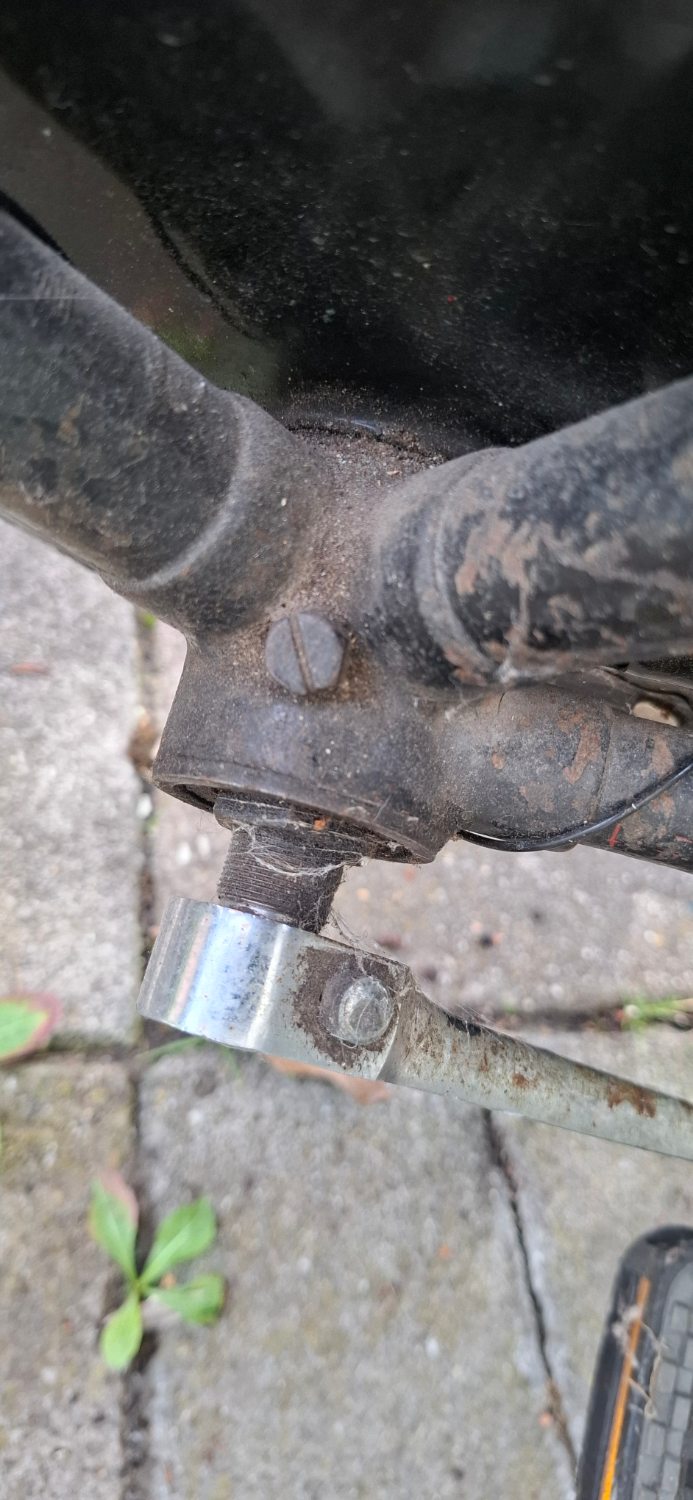

Ook zit er mooi ouderwets een smeernippel voor het trapas in de lug gebouwd.

Gedateerde Union framenummers tot en met 1950:
107.446: 1929 (velorama rekening)
126.396: 1932 (velorama rekening)
139.596: 1933 (Torpedo naaf)
162.179: 1937
249.000: 1950 (Dateringsboekje Oude Fiets)

Prachtig, bedankt voor het overzicht. De fiets komt uit 1932 als ik het goed hoor? De naaf is al lang niet origineel meer. De wielen zijn nieuw.
