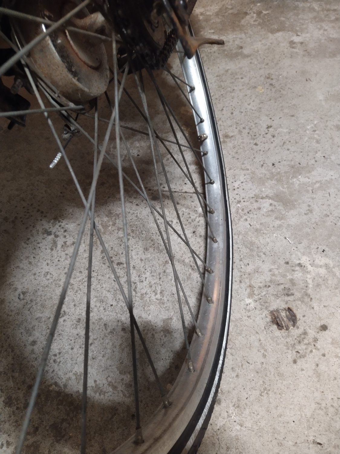

Ik ben op zoek naar een 28 inch aluminium velg voor mijn Phoenix Mutaped fiets uit de jaren 60.

- AluvelgPhoenix.jpg (283.99 KiB) 1539 keer bekeken

Hallo Marcel,
Bij het zoeken van een velg is het opgeven van de bandenmaat belangrijk.
Hierbij is 28" niet voldoende omdat er meerdere velgmaten zijn met de titel.
Op de band staat een ETRTO code , bij voorbeeld 40x635 of 37x622.

Ah, zo steek ik weer wat op. Op de band staat 37 - 622, en maat 28 x 1 5/8 x 1 3/8 - 700 x 35c. Velg is (aan de buitenkant gemeten) 25 mm breed.
Correspondeert de band altijd met de breedte van de velg? Kan het niet zijn dat een smallere band op een brede velg is gemonteerd, of andersom?

Als de velg buiten 25mm is zal een 37mm buitenband goed passen.
Op mijn site staat ook nog een maat-aanbeveling voor binnen-velgmaten van Schwalbe.

36 spaken. En, zoals te zien op foto: met trommelrem ( Sturmy Archer)
