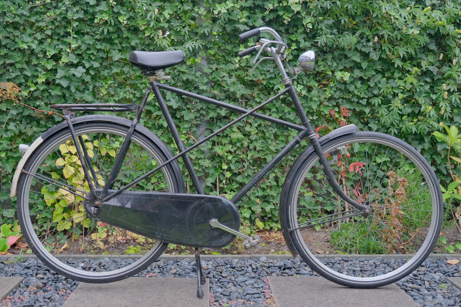

Ik heb de fiets gisteren opgehaald in Haarlem.
De fiets is niet van begin jaren'50, maar stamt uit 1938 volgens de framenummer tabellen op rijwiel.net.
Ik heb alle moderne toevoegingen op de standaard en het zadel na eraf gehaald.
Vermoedelijk is de fiets betrokken geweest bij een (lichte) aanrijding. Aan de voorzijde is er het een en ander krom en er zit een lichte slag in het voorwiel.

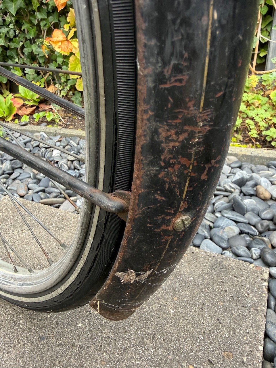

Ja, dat kan goed kloppen ,dat jaartal.
De balhoofdlagers zijn nog de brede variant en de remstangen zitten geklemd om het frame en niet met vaste ogen zoals bij de naoorlogse.
Dat is fraai!
Wel zijn de spatborden een keer gemoderniseerd. Oorspronkelijk zijn het spatborden met duidelijke platte zijranden en profiel en hapjes uit het spatbord waar
de spatbordstang vast zit geschroefd .
Dat is fraai!

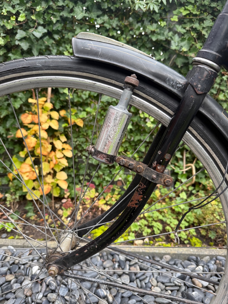

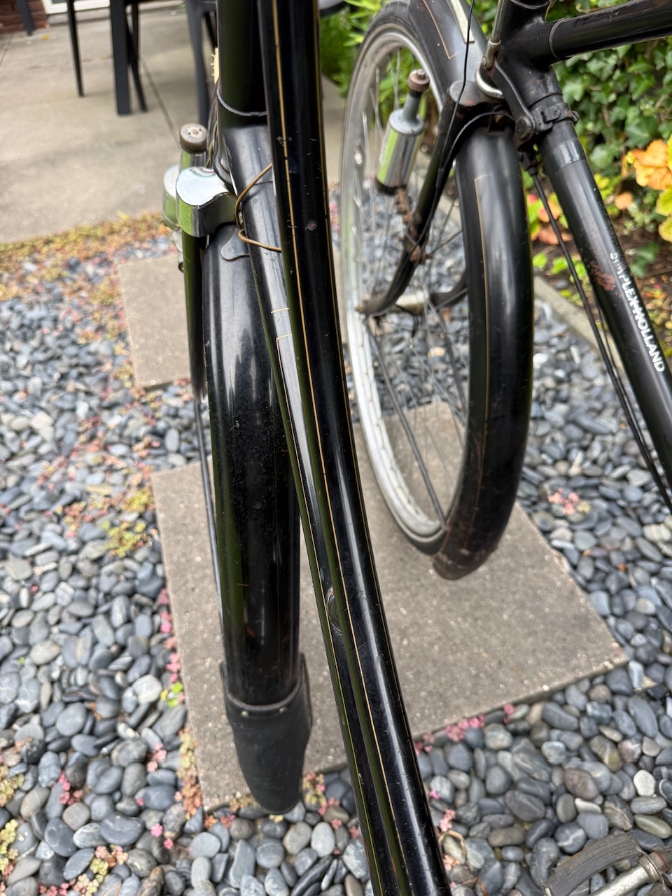

Hallo Maarten, dank voor je interessante antwoord.
Ik heb van de vorige eigenaar vernomen dat de fiets al minimaal 15 jaar stil staat.
Ik denk dat je gelijk hebt en dat het voorspatbord zeker niet op deze fiets hoort. En dat deze is vervangen na de lichte aanrijding door één uit de stal van Gazelle. Het ornament voorop en de gouden pinstripe herken ik van mijn 58'er.
Bij het achterspatbord twijfel ik, omdat de bruine ondergrond onder de zwarte lak overeen komt met bijvoorbeeld lakschade op het frame of de voorvork.
Vandaag de te moderne dynamo vervangen voor een Nordlicht.
