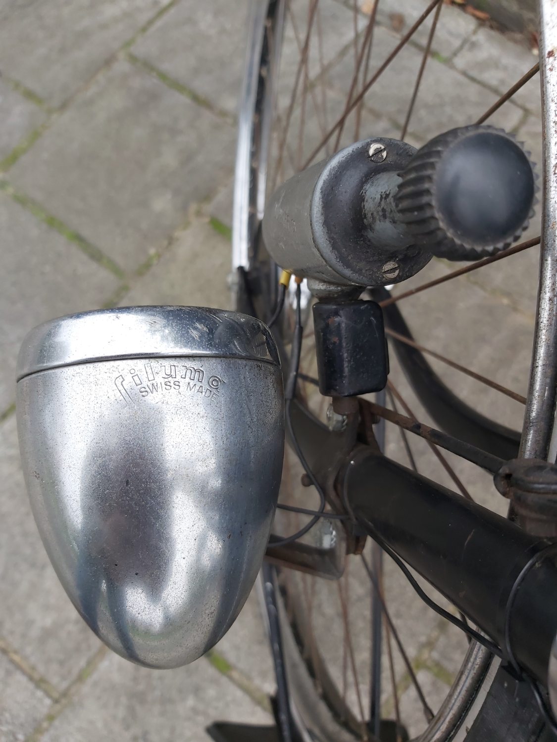

Goedenavond fietsliefhebbers,

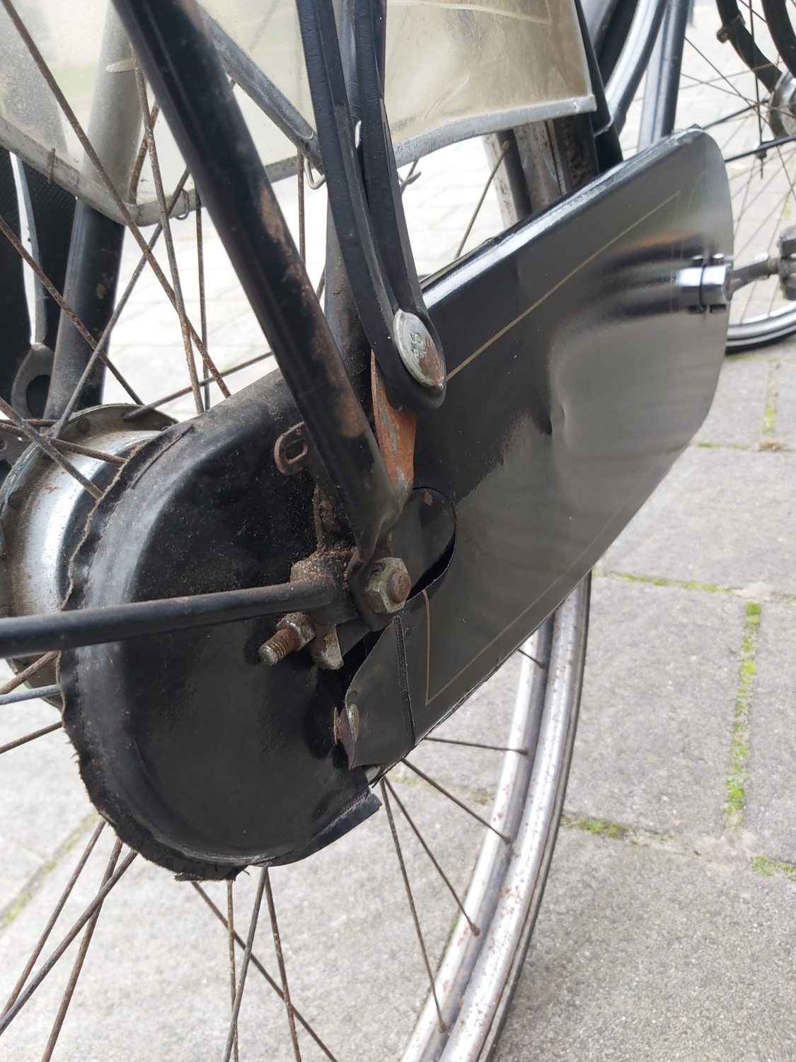

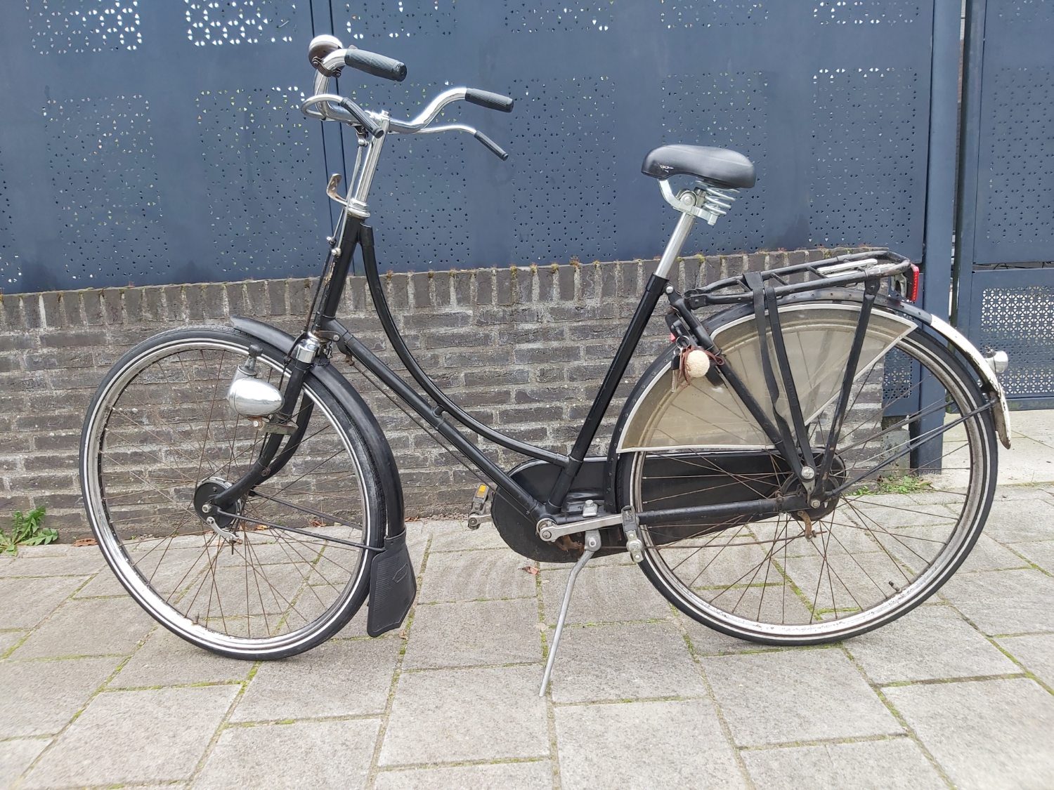

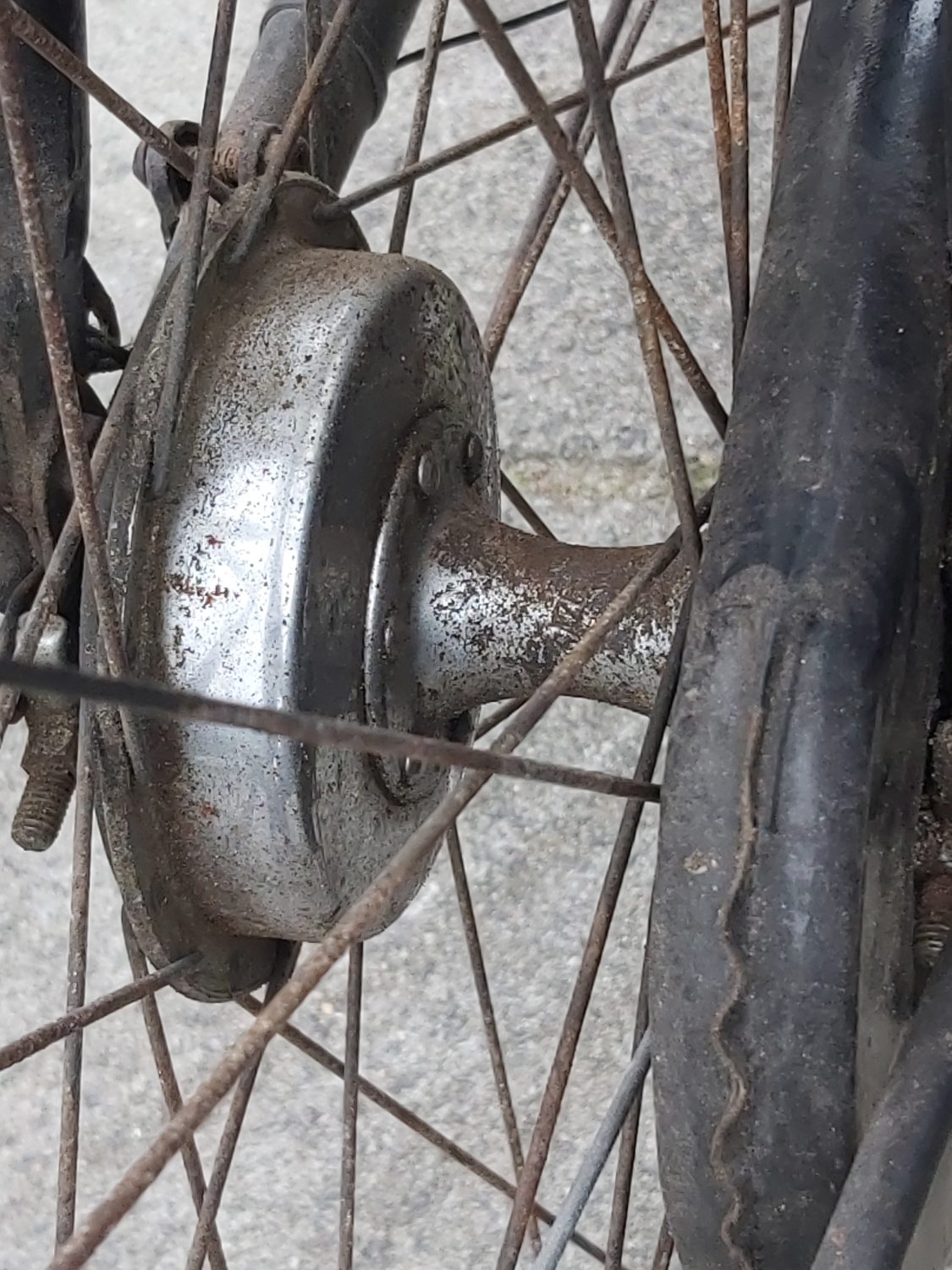

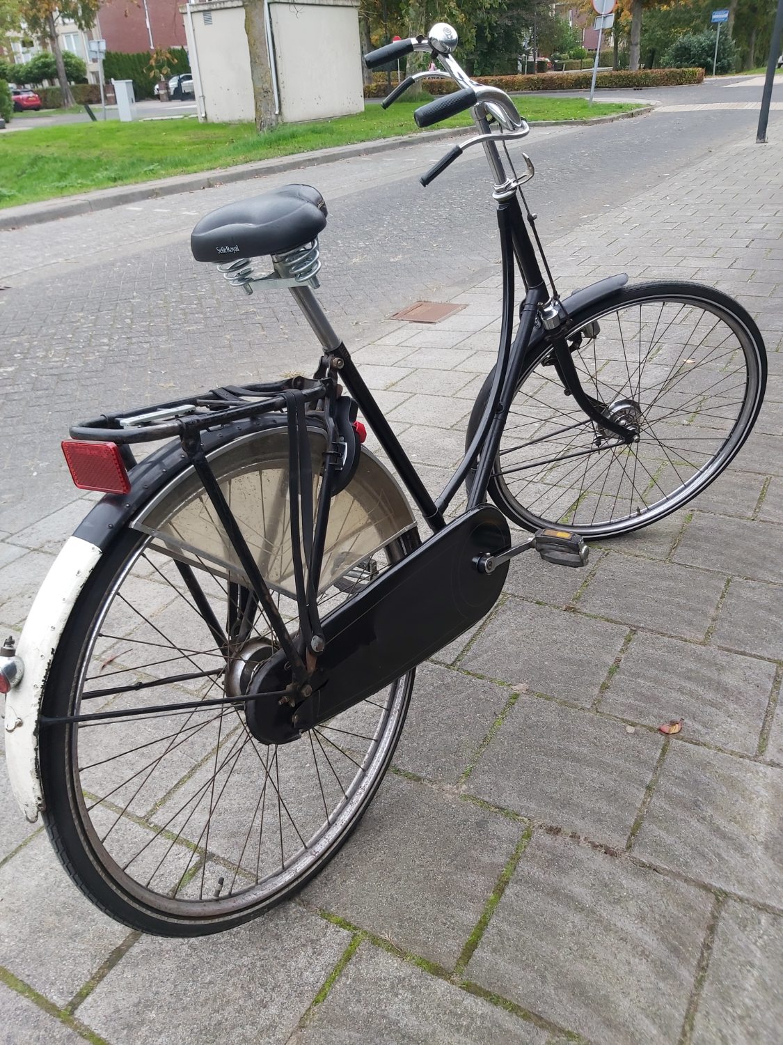

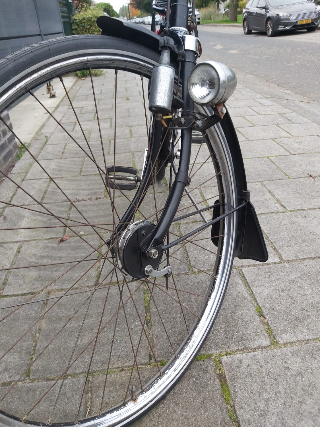

Afgelopen week heb ik van een buurvrouw een Gazelle damesfiets gekregen. Deze fiets is van haar oudtante geweest, die hem, volgens overlevering, in 1936 nieuw kocht. Als ik naar de prijscourant uit dat jaar kijk, moet het een basismodel zijn (model A) met dubbele trommelremmen.
De fiets heeft altijd binnen gestaan in een garagebox in Amersfoort en ging alleen voor boodschappen of kleine tripjes naar buiten. Vandaar dat de fiets nog in erg goed staat lijkt te verkeren. Er is eigenlijk niet of nauwelijks sprake van roest.
Ik wil mijn best doen om te kijken of ik deze fiets weer in een zo oorspronkelijk mogelijke staat kan terugbrengen en daarom heb ik een aantal vragen:
* zijn er behalve de trappers, buitenbanden, jasbeschermers, de reflector en het zadel nog meer onderdelen die niet origineel lijken te zijn?;

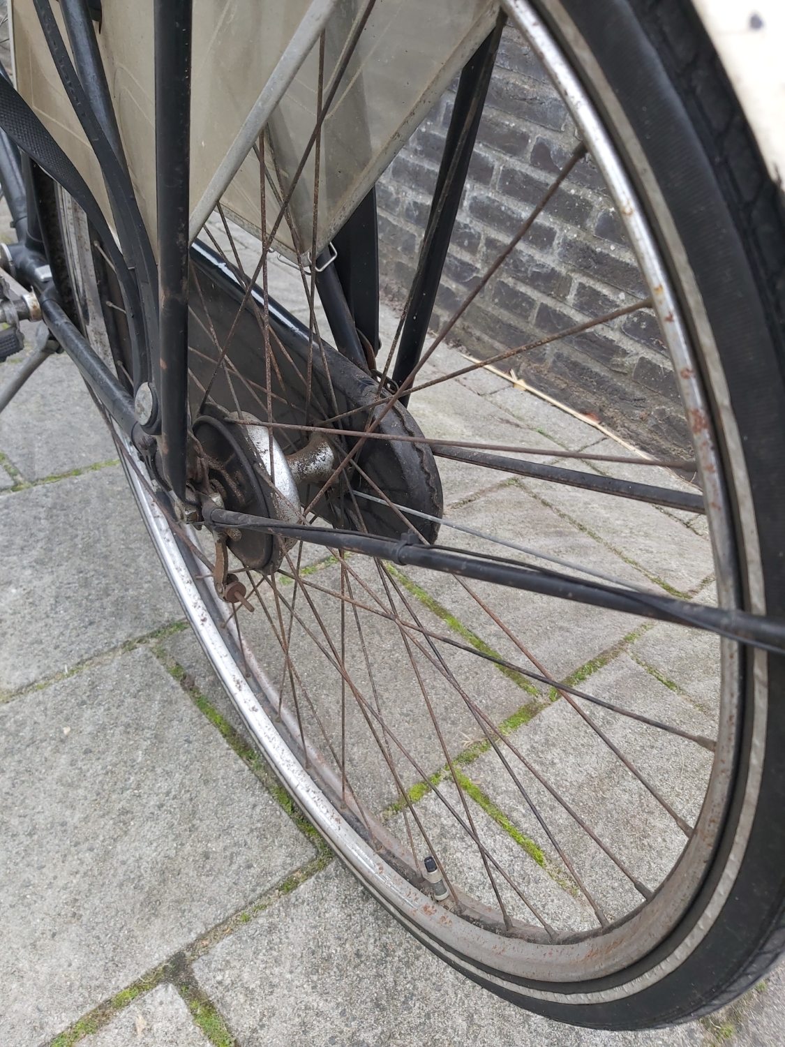

* hoe krijg ik de velgen ontdaan van de toch beginnende roest zonder iets te beschadigen? Zijn de spaken nog te redden?;

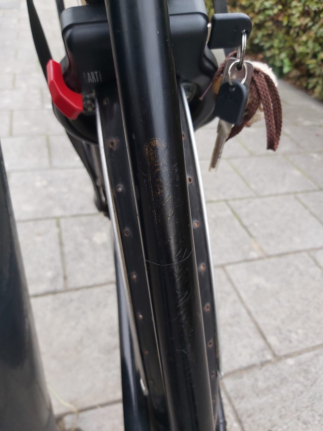

* is er een truc of een middel om de lak weer wat helderder te maken en de bijna vergane biezen en transfers tevoorschijn te halen?;
* kan ik ergens vinden hoe je een koord jasbeschermer aanbrengt? Want die hoort toch op deze fiets?;
* zijn er leden die originele onderdelen voor deze fiets voor mij te koop hebben?
Ik hoop niet dat mijn (domme) vragen jullie afschrikken, maar ik wil voorkomen dat ik iets beschadig of kapot maak.

Dat beginnend roest verwijderen: Met Scotch Brite. Bouwmarkten en schilders hebben het wel, werkt goed.

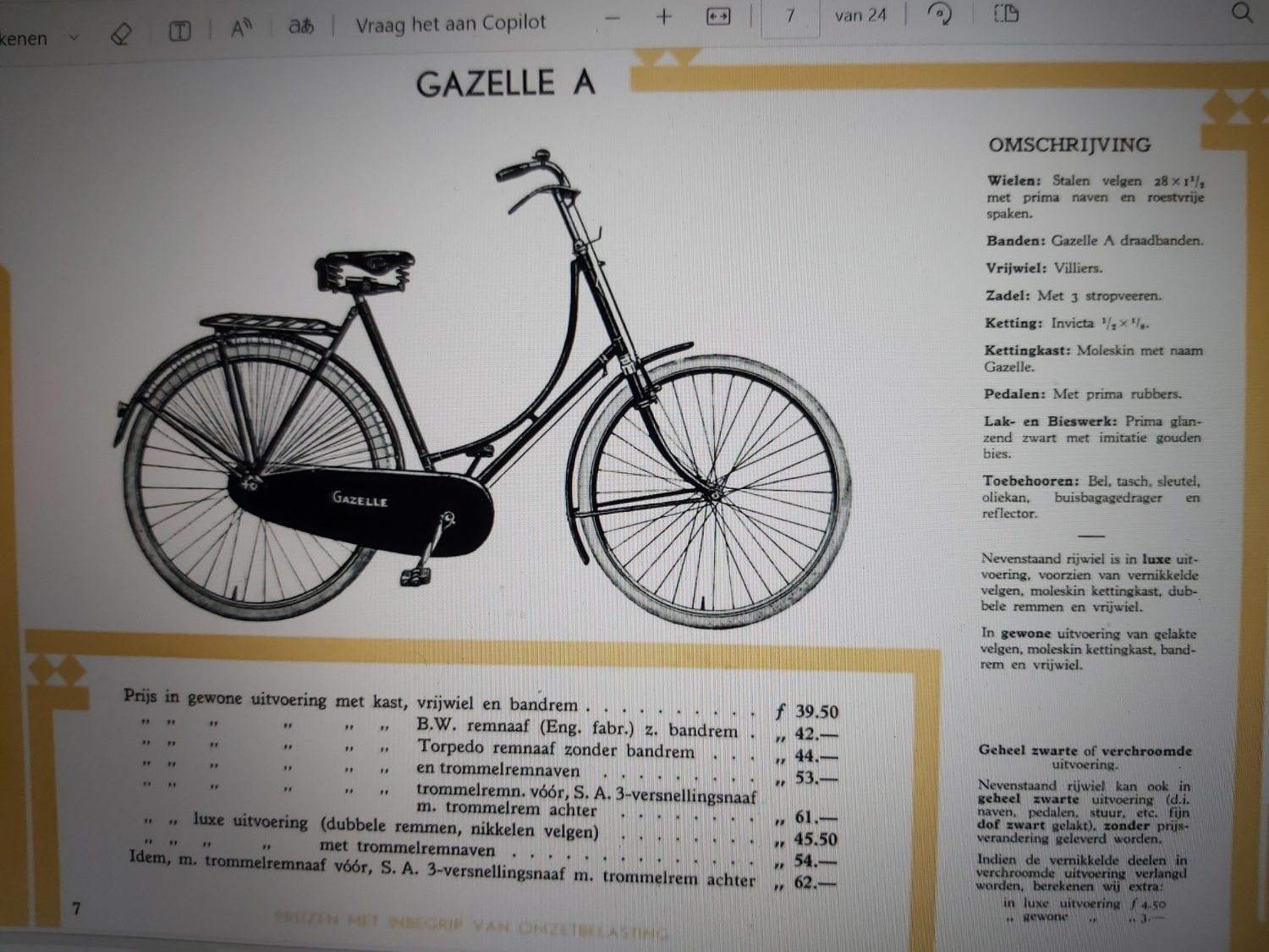

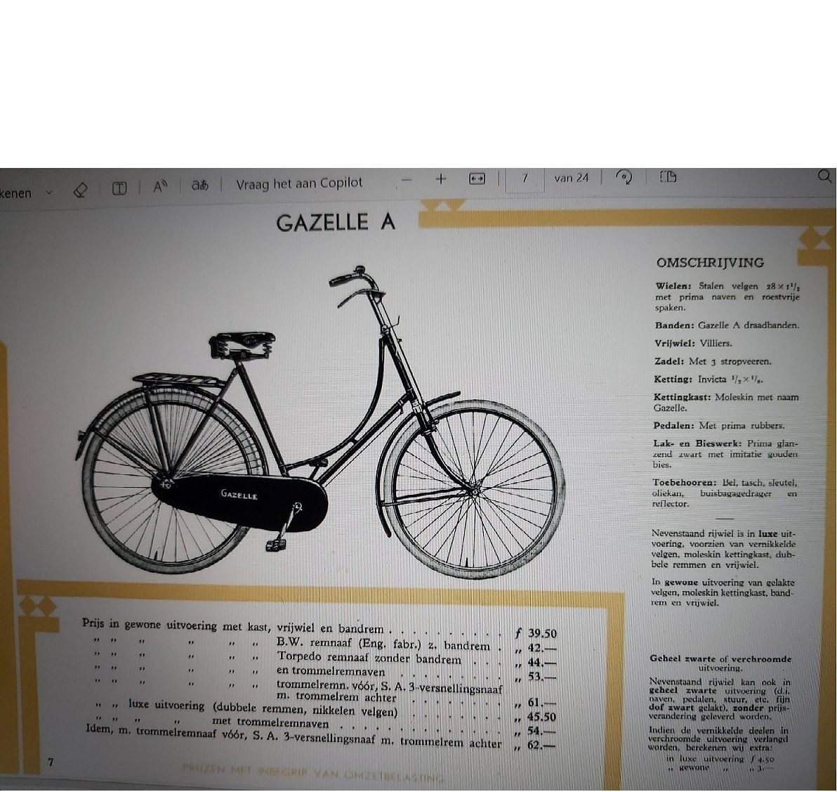

en de prijslijst jaren `30
- prijslijst.jpg (233.09 KiB) 28990 keer bekeken

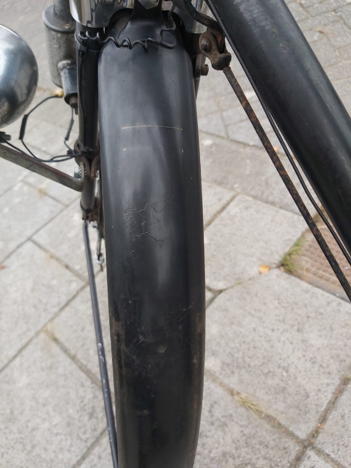

Best nog een mooie fiets hoor.

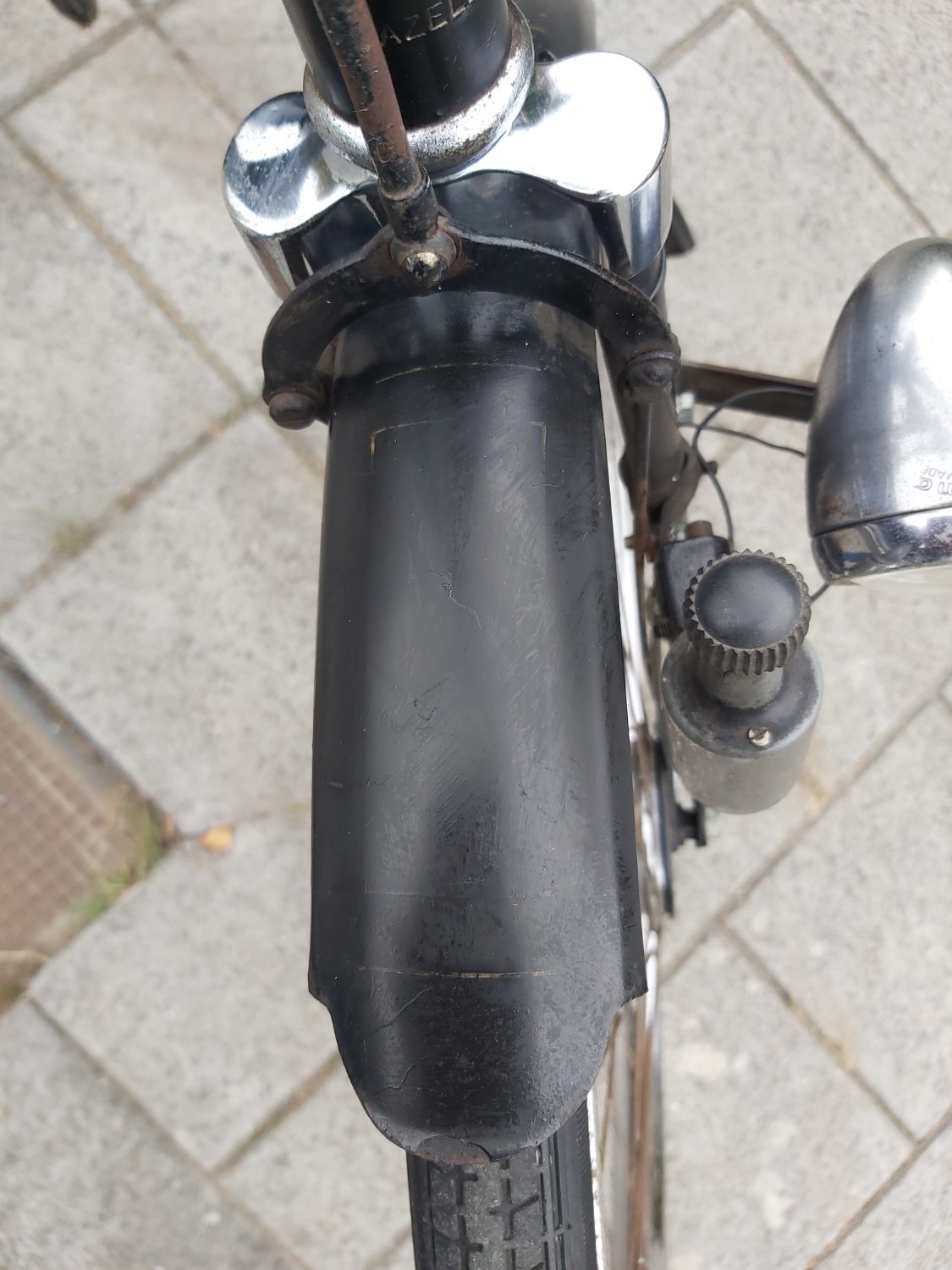

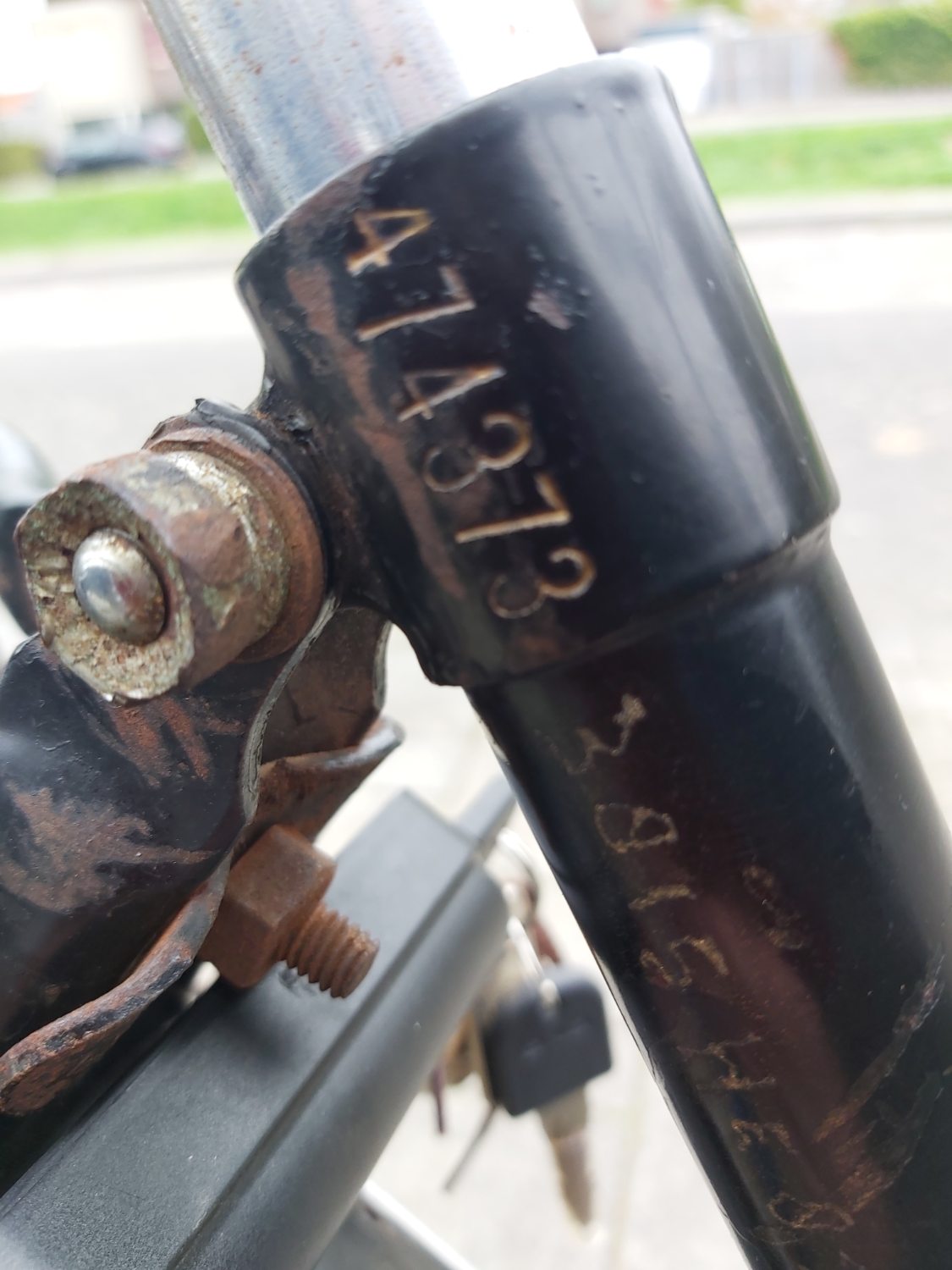

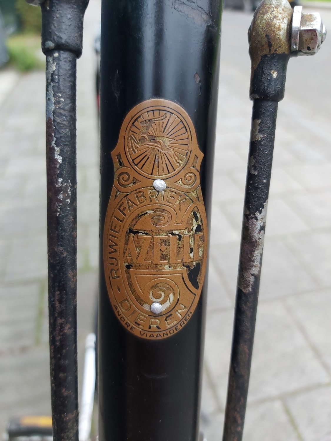

Ik denk dat je de biezen niet verder terug krijgt dan wat je nu ziet.
Met commandant krijg je wel een wat meer glanzende lak maar je biezen hebben erg te lijden van commandant.
Ik zou daar voorzichtig mee zijn en een hoog nummer nemen (hoe kleiner het nummer hoe grover ,schurender de Commandant pasta)
De lamphaak zou ik demonteren en recht maken. Zit goed in het chroom maar ze is wat achterover gebogen.
Zadelbuis is niet origineel. Daar hoort een haakse zadelpen van Gazelle op Die zijn aan de achterkant dicht.
Het frame is van een kleine maat. Zelfs het balhoofd is daar op aangepast en ook korter dan gebruikelijk bij Gazelle.
Je zou voor de aardigheid de zadelbuismaat eens moeten opmeten (van hart trapas naar bovenkant zadellug).

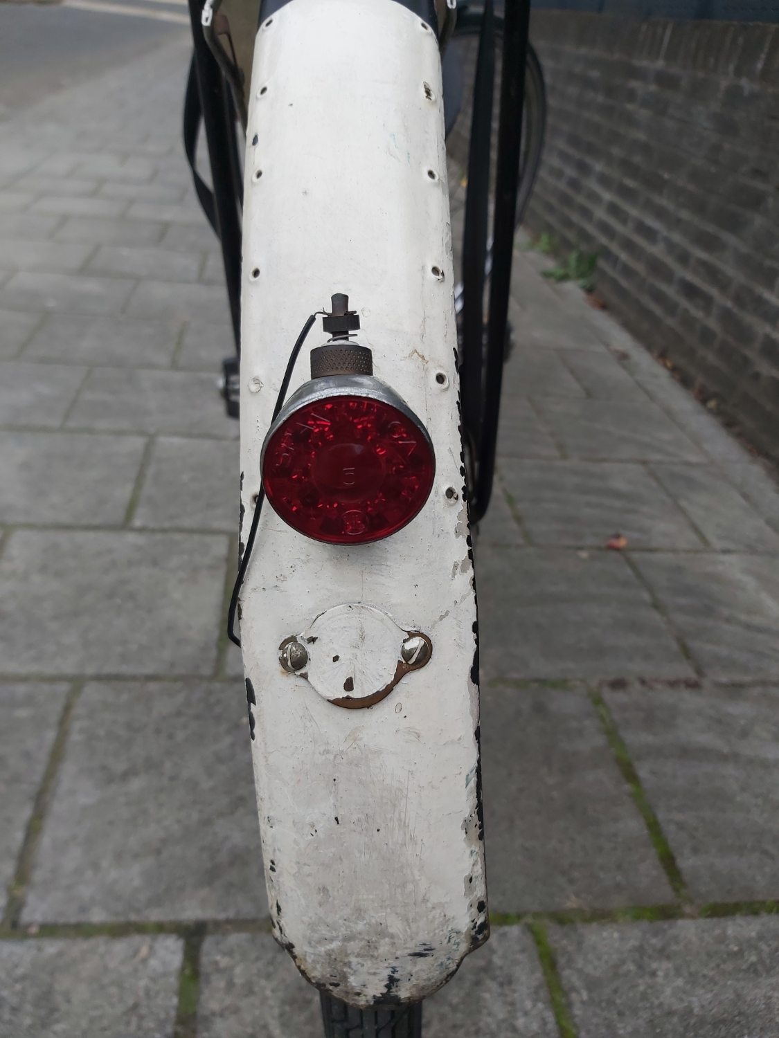

Wat ook snel een goed resultaat geeft is de verf van het achterspatbord plaatje af halen. Met een mesje of iets dergelijks.
Verder zou inderdaad een ander ouder zadel en Gazelle pedalen een goed idee zijn.
De staat is best goed te noemen. Chroom ziet er erg goed uit voor Gazelle!

Hartelijk dank voor alle adviezen tot nu toe. Met veel plezier ben ik begonnen met poetsen en schuren.
Maarten, ik heb 53,5 cm gemeten van hart trapas tot bovenkant zadellug. Dus echt geen grote fiets, maar mijn echtgenoot zou er goed op kunnen fietsen.
Met Scotchbrite lukt het wel om het echt oppervlakkige roest van de velgen weg te halen, maar geen pitjes e.d. Ik probeer de spaken nu met fijn schuurpapier schoon te krijgen en dan te polijsten. Dit is een hoop werk, maar het lukt wel.
Het gebruik van een fijne cleaner levert wel op dat de lak iets meer gaat glimmen, maar je bent je biezen inderdaad kwijt. Zou het niet een idee zijn om de lak goed schoon te maken en er een enkele laag transparante lak overheen te spuiten? Dan komt wat erachter ligt ook wat meer naar voren. Of vloek ik dan in de kerk?
De eerste pogingen om een zadel uit de jaren dertig voor een damesfiets en een haakse zadelpen van Gazelle te pakken te krijgen, hebben nog niets opgeleverd. Misschien heeft één van jullie iets voor mij liggen? Ik vermoed dat het op termijn wel gaat lukken om goede trappers te scoren en een setje jasbeschermingselastieken. Een origineel lakdoek van Gazelle staat ook op mijn verlanglijstje, maar dat wordt ook een zoektocht.
Ik houd jullie op de hoogte.
Groeten van Simon

Een cleaner zou ik niet gebruiken, dan verwijder je het restant van de biesjes ook nog. Beter poetsen met rijwiel poetsolie
