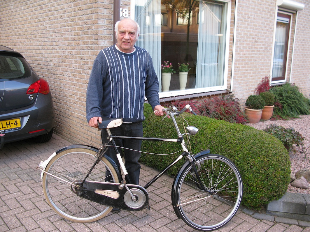

Ik heb onlangs een Burgers heren/jongensfiets gekocht van iemand uit Deventer. Er zit wel een leuk verhaal aan deze fiets. De eigenaar heeft hem toen hij ongeveer 10 jaar was gekocht van geld dat hij zelf met brood bezorgen had verdiend. bijgevoegd twee foto's van eigenaar toen en nu met de fiets.
ik heb de fiets inmiddels eens goed bekeken.Het framenummer is S40889 Hij is dus waarschijnlijk uit 1958 of 1959.

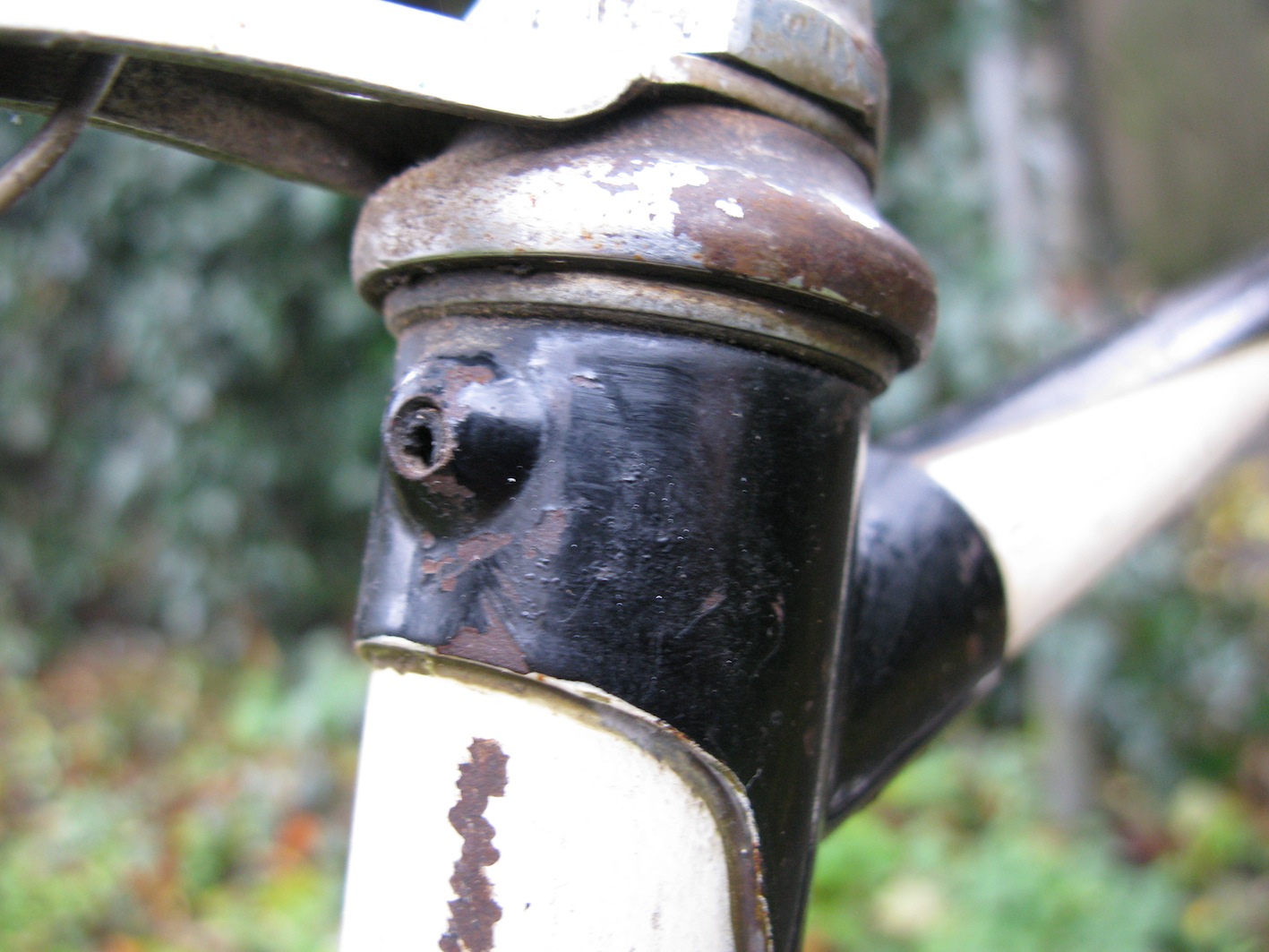

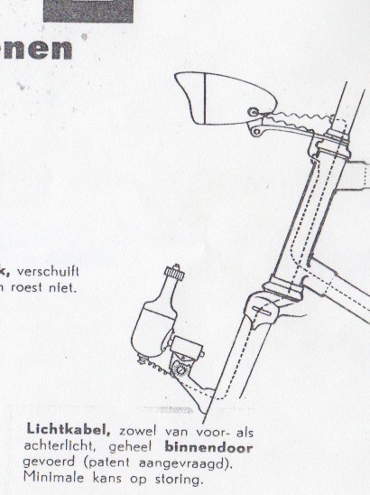

Een leuk onderdeel is de Burgers octrooi lichtaansluiting. Die had ik tot nu toe alleen op afbeeldingen uit de catalogus gezien maar nooit in het echt. Op het balhoofd zit een aangelast bultje met gaatje waar de lichtkabel doorloopt. Zie foto's.
Jammergenoeg is de voorvork van de fiets ooit vervangen, . de voorvork moet een gaatje bij de aangelaste dynamohaak hebben. Een vergelijkbare Burgers van mij uit 1960 heeft dit echter niet. Dit gepatenteerde systeem is niet op alle fietsen aangebracht.

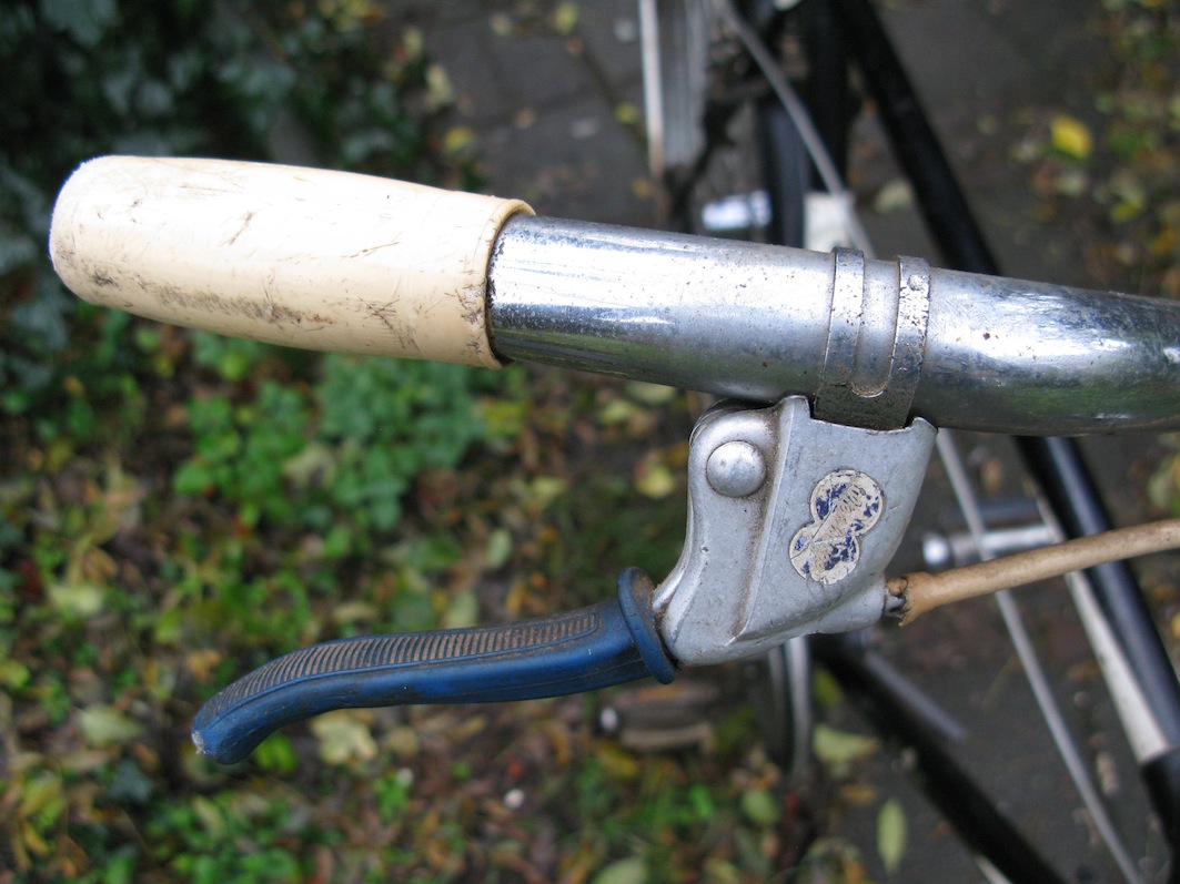

verder ontbreekt de rechter remhandle. Die is ooit vervangen .De linker zit er nog wel op. Zie foto. In mijn rommelbak met remonderdelen heb ik deze niet liggen. Ook is de drager ooit verdwenen, maar zo een moet nog wel te vinden zijn.

- eigenaar met fiets anno 2012

- detail kabelaansluiting op balhoofd

- afbeeding lichtkabel octrooi uit prijscourant ca. 1959

- remhandle weinmann

De kabel door het stuur naar de koplamp is gebruikelijk vanaf de 70er jaren Gazelle's (misschien geïnspireerd door dit Burgers octrooi).
De kabel door het balhoofd en de linker vork is uiteraard een mooi detail.

Zo'n gebogen zwarte drager zou ik zo ook even niet weten te vinden. Gelukkig zit het originele zadel nog op de fiets, ook zo'n moeilijk onderdeel. Moeilijker lijkt me die handgreep van Altenburger met dat plastic eromheen.

De credits gaan wat dat betreft volgens mij naar Juncker. Die hadden dit idee in ieder geval al ca. 10 jaar eerder dan Burgers, maar dan netjes door een opening in de stuurpen ter hoogte van de koplamp. De Burgers-oplossing vind ik eerlijk gezegd een beetje grof. Maar het maakt de fiets hoe dan ook interessant om naar te kijken.De kabel door het stuur naar de koplamp is gebruikelijk vanaf de 70er jaren Gazelle's (misschien geïnspireerd door dit Burgers octrooi).

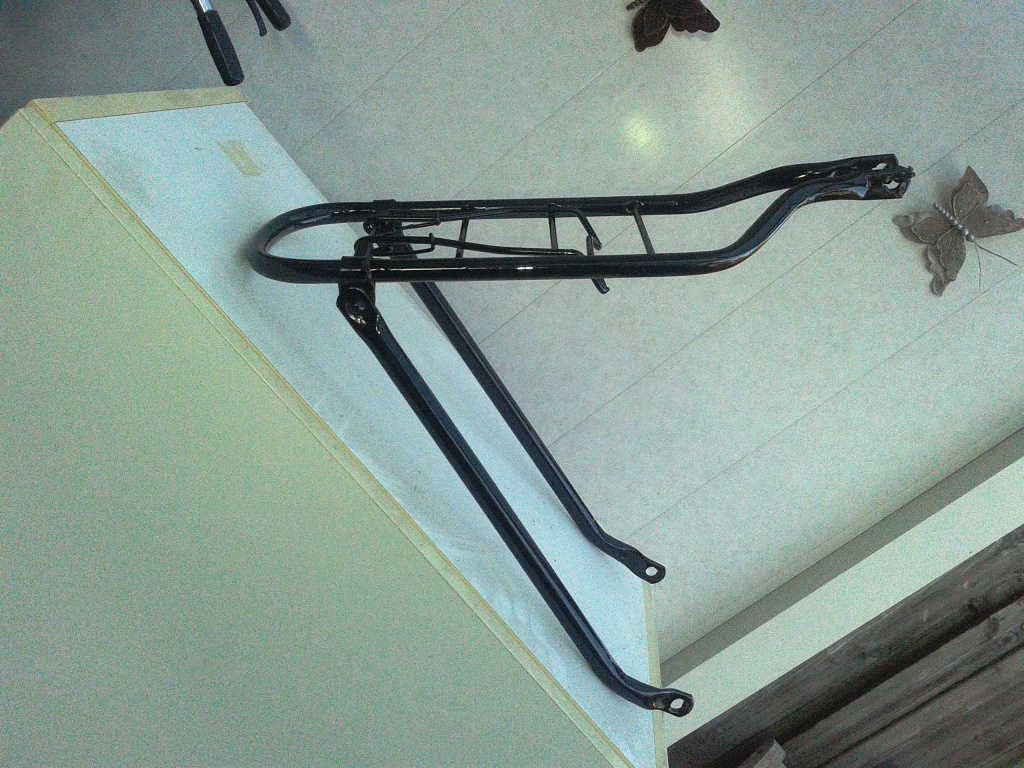

Ik heb nog wel diverse NOS dragers liggen, zo te zien 26" en zwart?
Ook nog de originele witte Weinmann voor en achter remkabels.

De lichtdoorvoer: die is anders dan bij Juncker. Er zit ook een gaatje in de stuurpen daar gaat het draadje naar de koplamp door. Het opgelaste gaatje is voor het achterlicht. Het draadje naar het achterlicht komt dus niet rechtstreeks van de dynamo maar gaat via de koplamp.

Frits: het zou mooi zijn als je een drager hebt . Ga je ook naar de nieuwjaarsbijeenkomst op 13 januari? dan zou je hem mee kunnen nemen.
Kabels heb ik wel.

In bijlage de foto van de zwarte drager 26" met gebogen staanders en jas-klem.
Bevestiging aan zadelklembout.
- drager 26", met klem en gebogen staanders. Bevestiging aan zadelbuis-klembout
