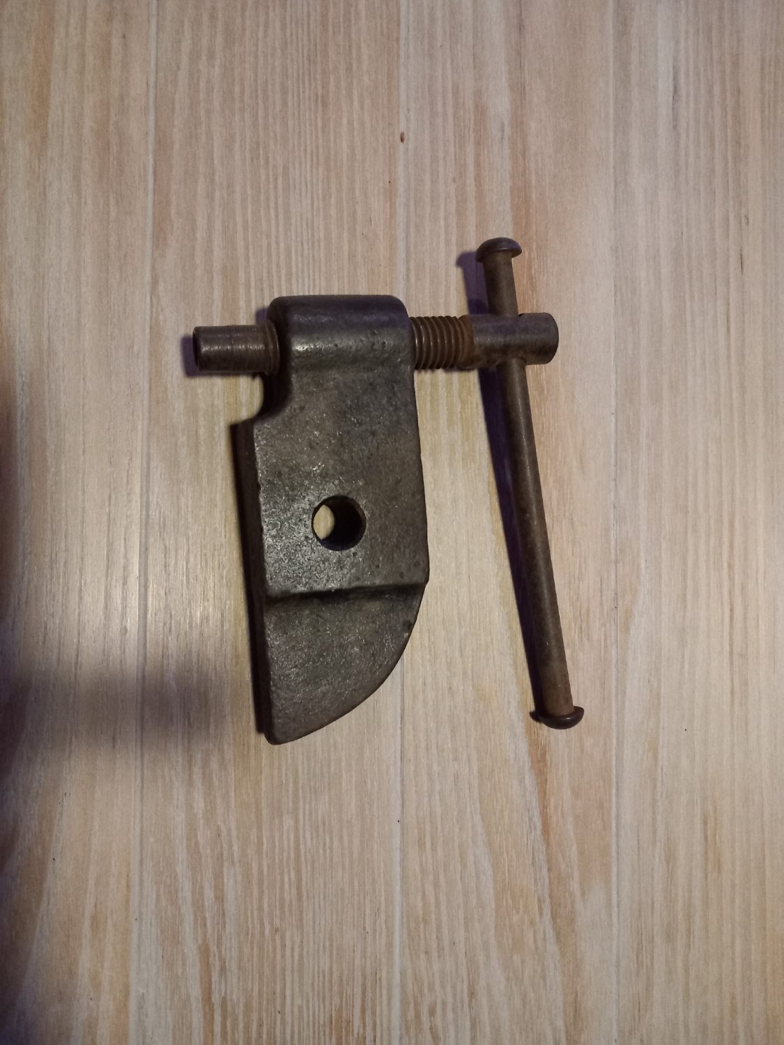

Cranktrekker incompleet, herkomst onbekend
Berichten: 3403
Wie kan iets zeggen over dit incomplete stuk antiek dat ik op de beurs in Lexmond kocht?
Cranktrekker incompleet.jpg (217.01 KiB) 13765 keer bekeken

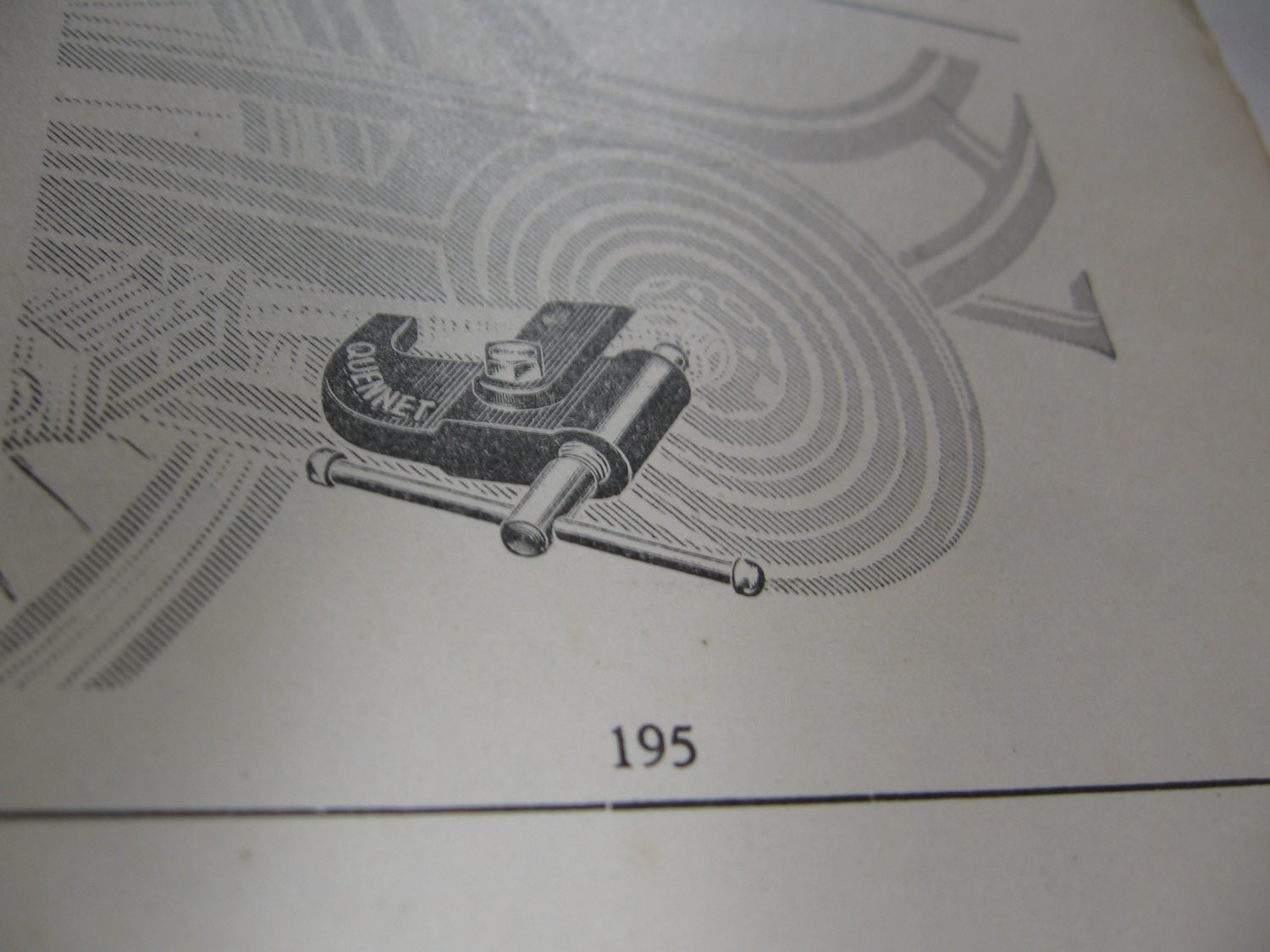

Deze lijkt er wel een beetje op, je mist zo te zien twee haken voor achter de crank
uit een EMPO catalogus 1929

Die lijkt er inderdaad wel op. Volgens mij is het gewoon een tot beugel gevouwde dikke metalen plaat en een pin/staaf om hem aan het gereedschap te monteren. Toch blijft het me nog een raadsel of hij voor spieloos glockenlager of een vastgeroeste crank met spie is.

Zelfs dat zegt niet alles, want Empo was ook een groothandel en leverde dus ook spullen om andere fietsen te repareren. De fiets waar de trekker op geretoucheerd is heeft een zwanenhals frame, iets wat in Nederland ongebruikelijk is. Dit kan mijn verdenking van een Glockenlager aanwakkeren.

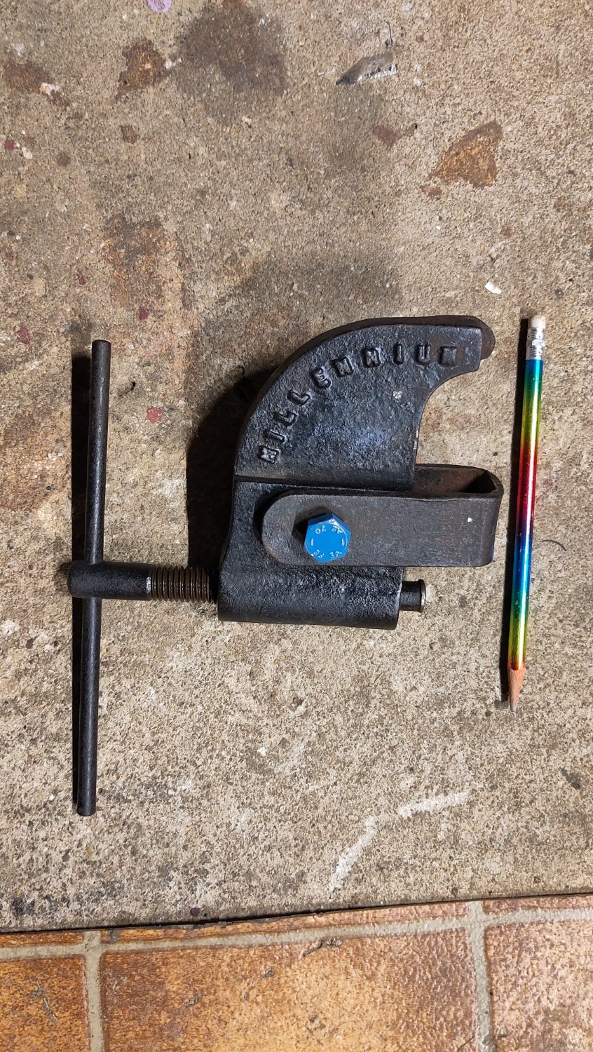

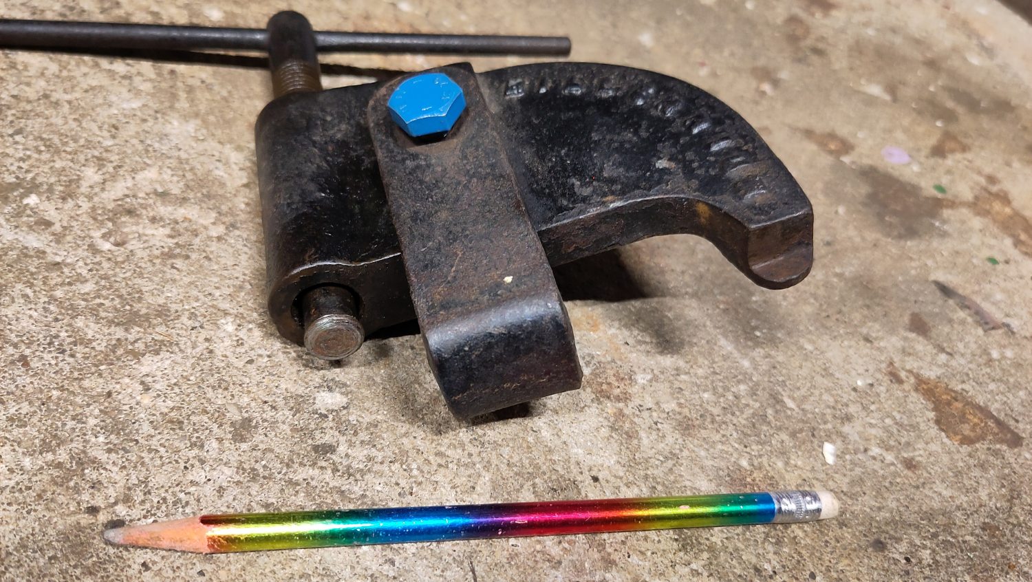

ik heb hem ook, wat er mist is een u vormige strip, zou je zelf kunnen maken, misschien is die van mij ook wel zelf gemaakt.
best een handig ding, maar als de crank te vast zit, trekt hij de crank krom.
