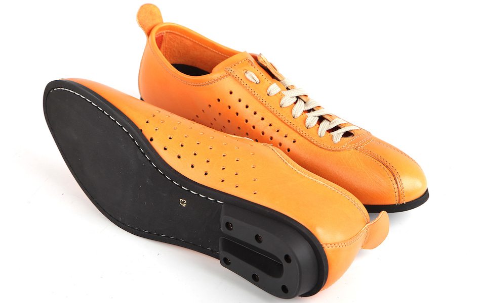

Mijn vakantiefietsen zijn meer randonneuses dan campeurs, dus tassen en plaatjes zijn niet aan de orde. Het liefst rijd ik met deze schoenen, de laatste editie van de Holdsworth Roughstuff:

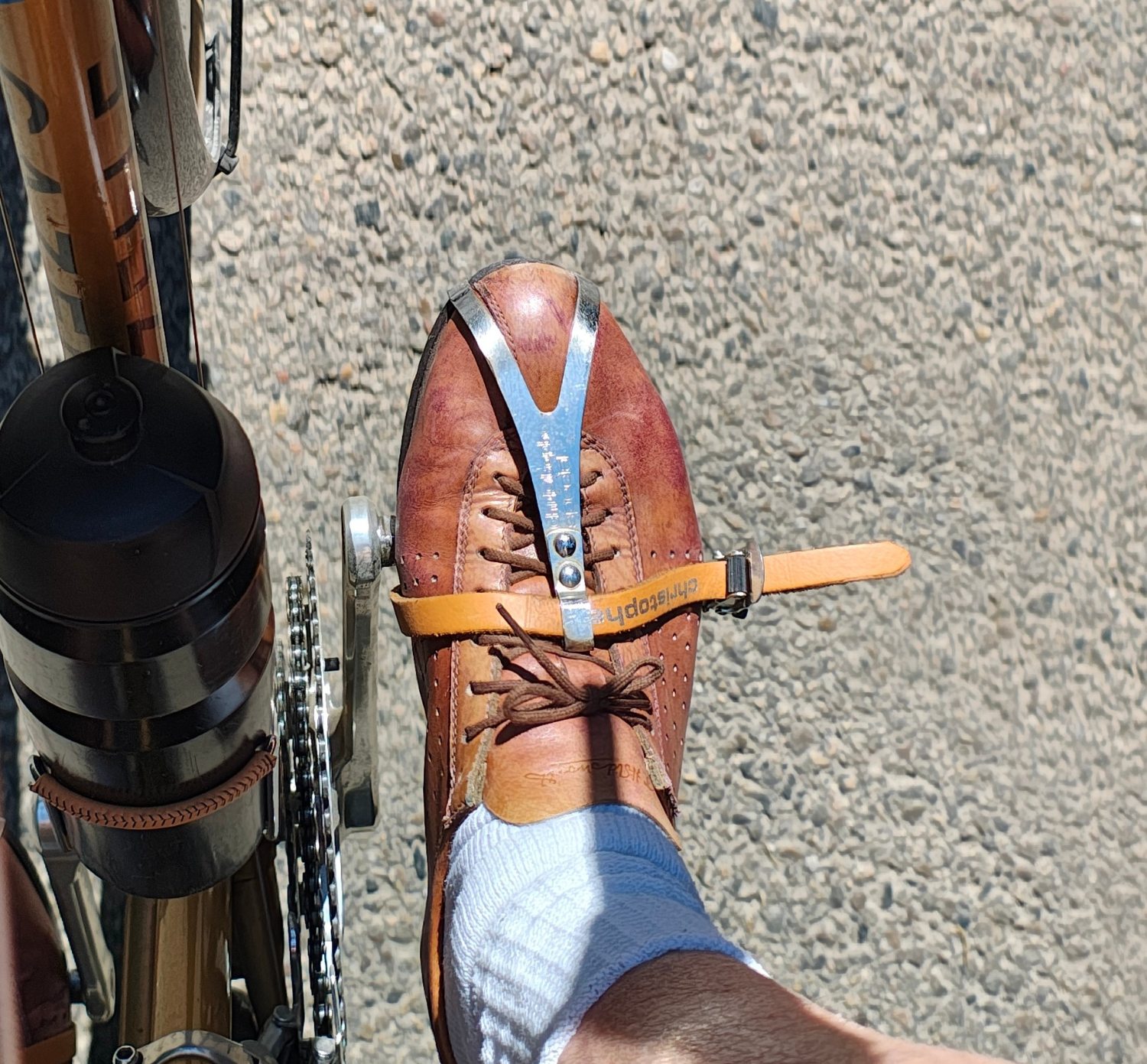

De mijne zijn al aardig ingereden:
selfie 2.jpg (404.77 KiB) 4339 keer bekeken
Starten op een steile helling kan inderdaad met sommige pedaal-schoencombinaties een uitdaging zijn. Wat ik dan meestal doe: eerst even een paar meter naar beneden sturen, andere voet in toeclip en dan weer terug omhoog.

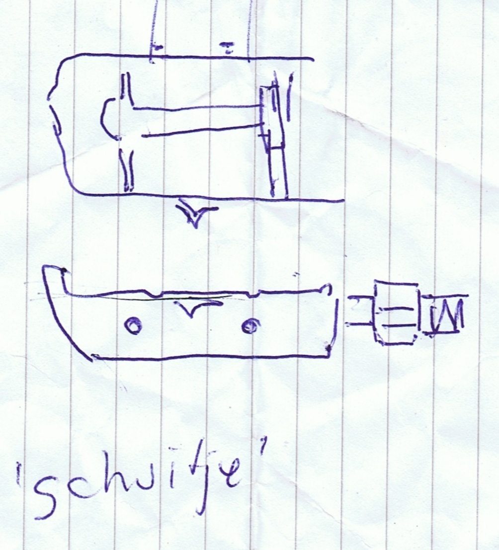

Dan wil je symmetrische pedalen hebben, en geen racepedalen voor toeclips met maar een bruikbare kant zoals op je tekening

@Leonardo: Dank voor de link's naar de 'schuitjes'! Ponsteen noemde ze zo en aangezien wielrennen zijn vak was, nam ik het maar over.
Dan snap ik je keus voor die pedalen met die vooralsnog vreemde benaming (ik heb hem nog nooit gehoord), die immers aan beide zijden verschillend zijn, niet helemaal... :(

fietshobbyist schreef: 29 jan 2026, 08.59
De pedalen horen eigenlijk schuitjes te zijn. Weet iemand waar die verkrijgbaar zijn?
Ponsteen racefiets, schuitje, origineel pedaal, HP 2024.jpg (133.53 KiB) 2557 keer bekeken
In de onderste tekening lijkt het op een schuitje, daar zal de benaming wel vandaan komen.
Of heb ik teveel fantasie?

DaVinci schreef: 30 jan 2026, 15.49 In de onderste tekening lijkt het op een schuitje, daar zal de benaming wel vandaan komen.
Nee hoor. ;)
