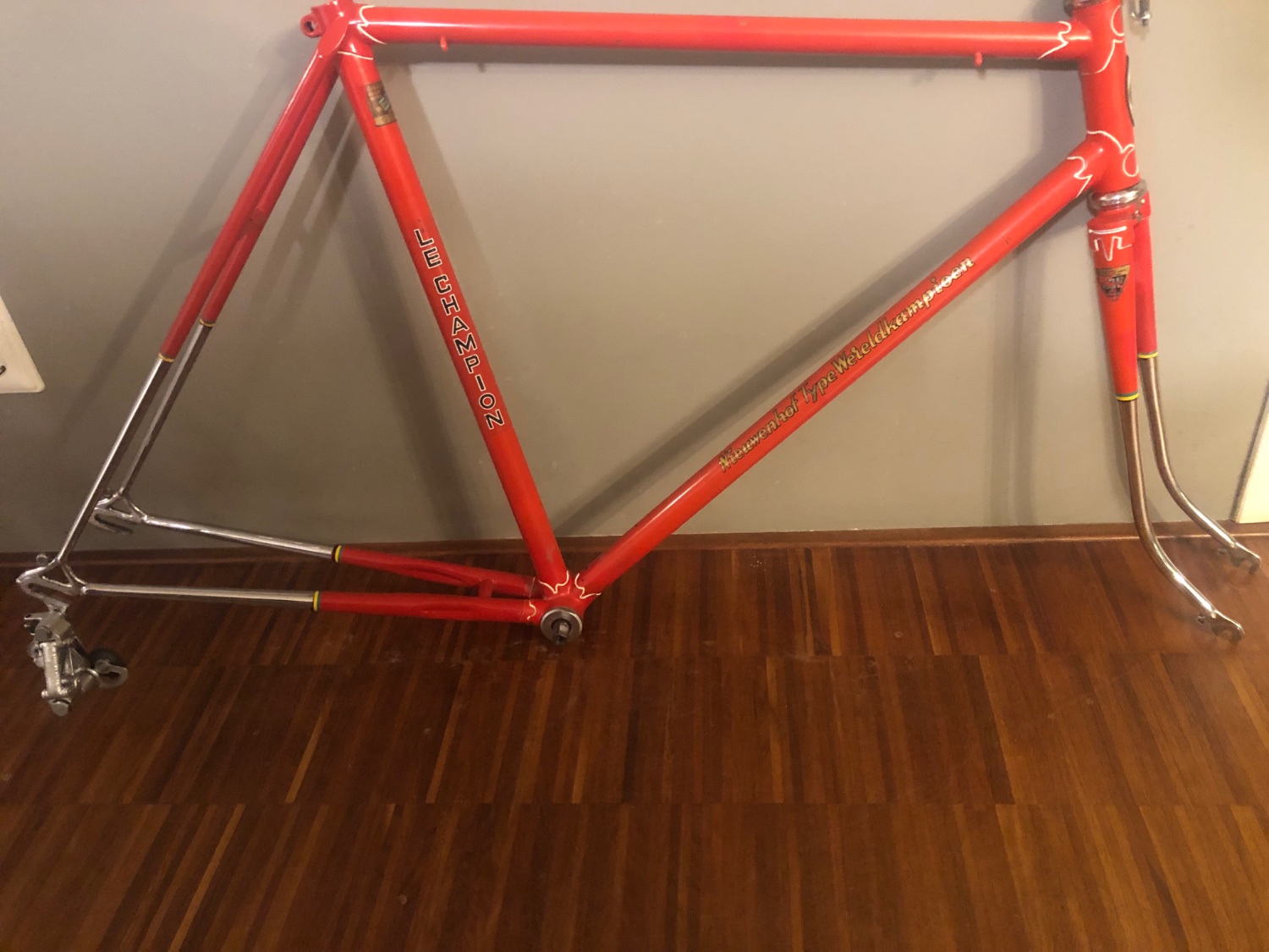

Ik ben een JNA (Jan Nieuwenhoff Amsterdam) raceframe aan het opbouwen.

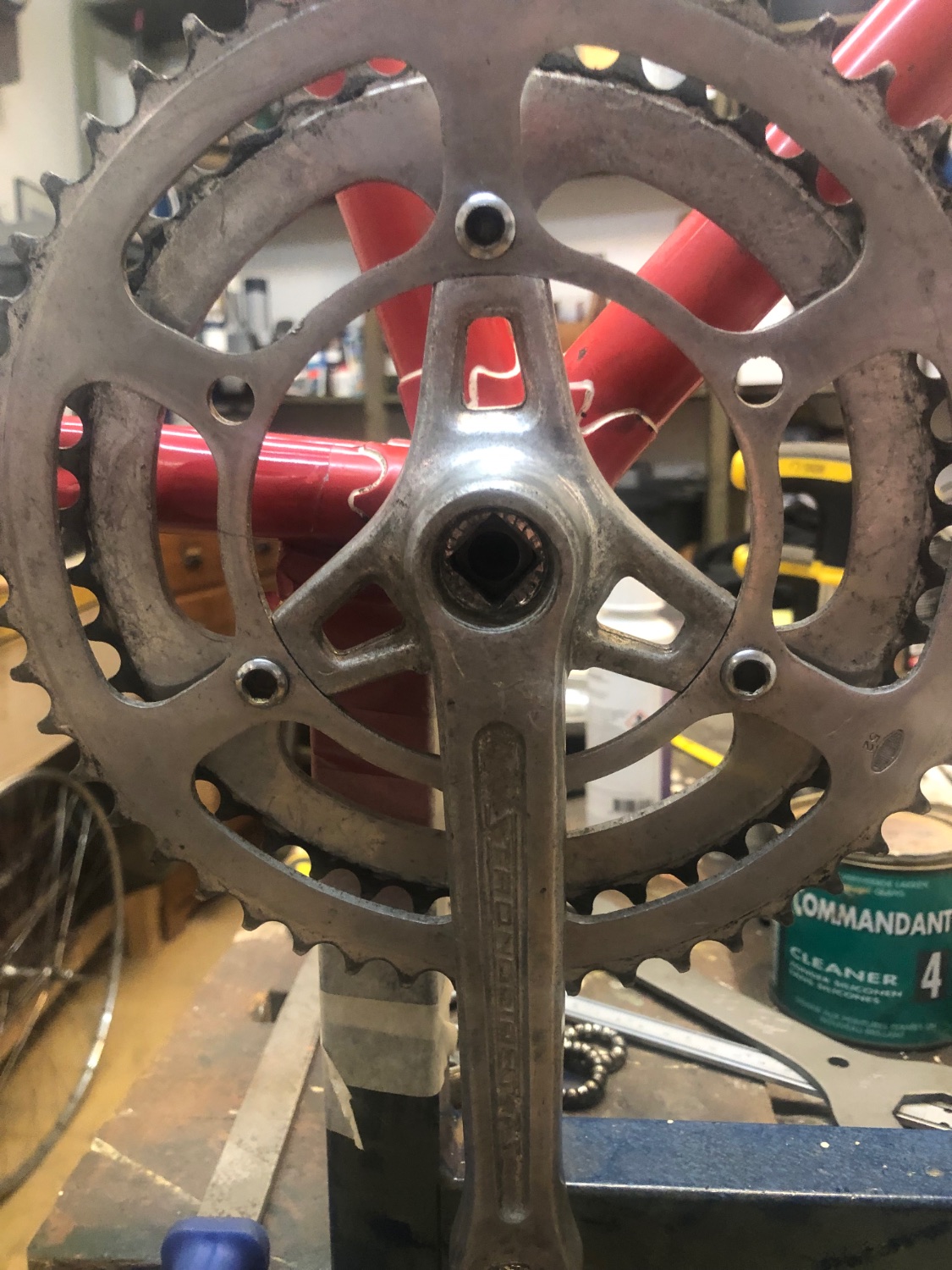

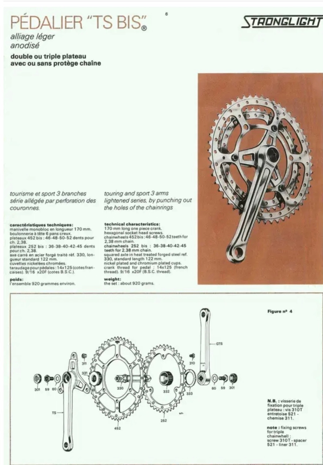

Nu wil ik een Stronglight crankstel gebruiken maar alle trapassen die ik heb zijn te kort.
Volgens de documentatie van Stronglight zou het een 122 mm moeten zijn, verder gewoon BSA 68. Zie de foto.
Ik kan er wel een moderne gesloten trapas in zetten maar dat vind ik geen gezicht.

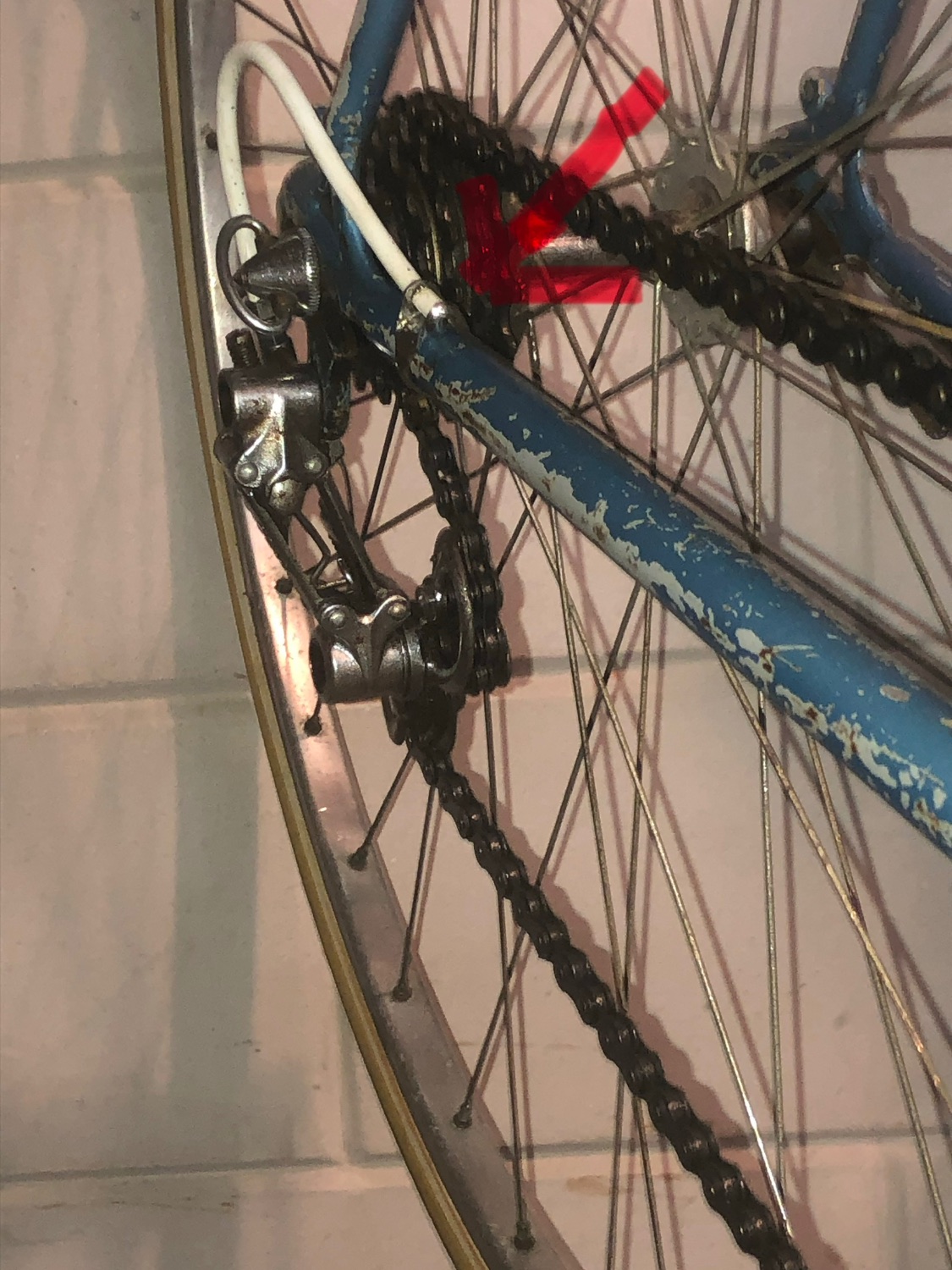

Wat ik ook nog mis is een aanschroefbaar kabelstoppertje voor de derailleurkabel aan de achtervork. Zie de foto van een van mijn andere fietsen.
Wie zou mij aan deze dingen kunnen helpen?

Als het een Shimano mag zijn heb ik nog wel zo'n stoppertje voor je:
Shimano cable stop.jpg (198.93 KiB) 4114 keer bekeken
Mooi frame trouwens. :)
