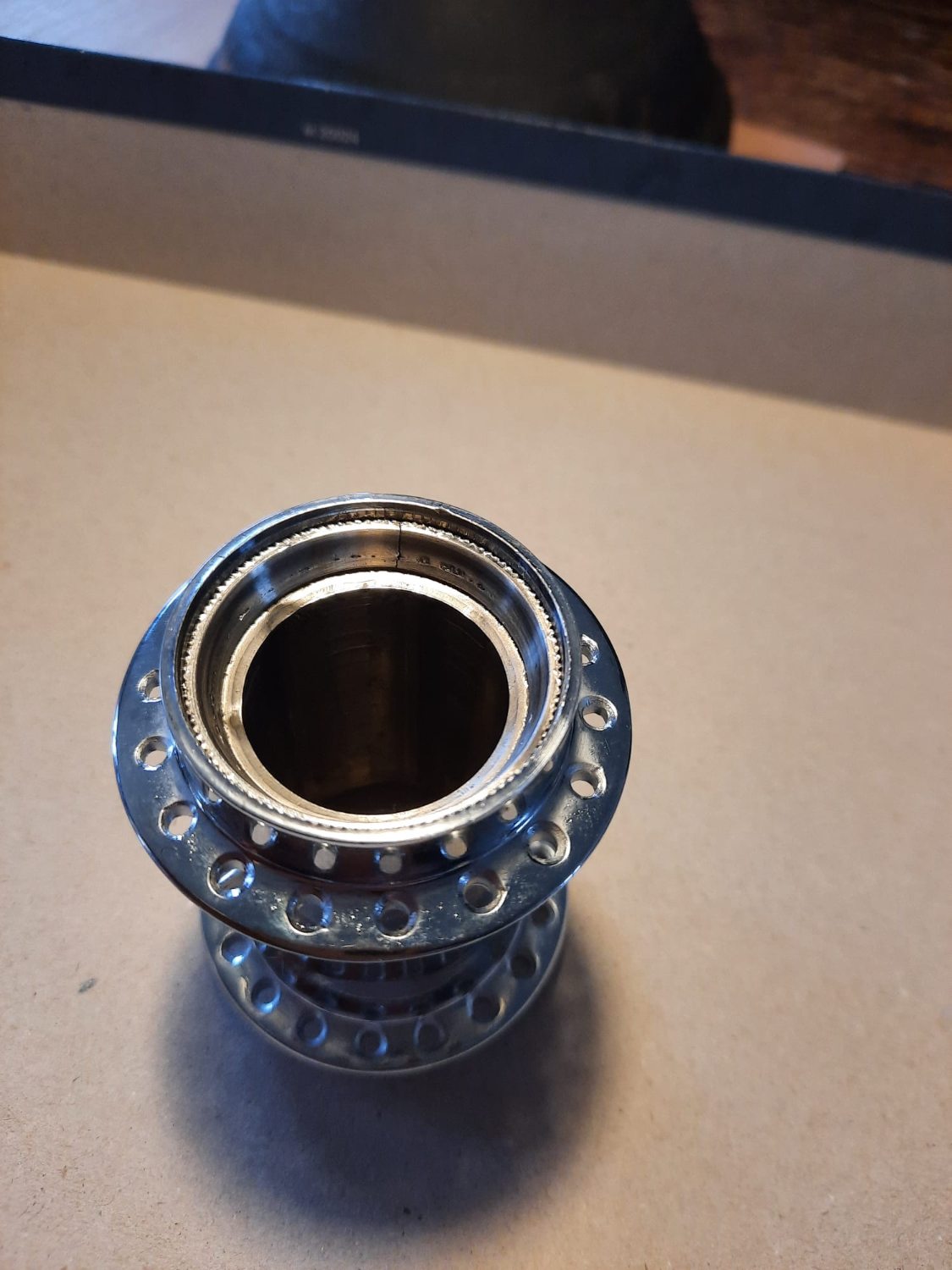

Ik ben bezig om een oude fiets met hulpmotor te restaureren en stuit op het volgende probleem. De voorste wielnaaf met rem van het merk Beckson heeft een conus die versleten is. De conus zit in de naaf geperst en heeft een buitenmaat van ongeveer 40,8 mm. Nu ben ik natuurlijk op zoek naar iemand die een conus met lager kan leveren en ook kan monteren of mij ermee kan helpen.

Rivertown schreef: 17 feb 2026, 22.58De conus zit in de naaf geperst
Lijkt me heel bijzonder! Heb je een foto? Of hebben we het over een cup?

Hierbij een foto.

vuistregel is: als je er kogeltjes IN kunt gooien is het een kopje, ofwel een cup. Dat is hier het geval.

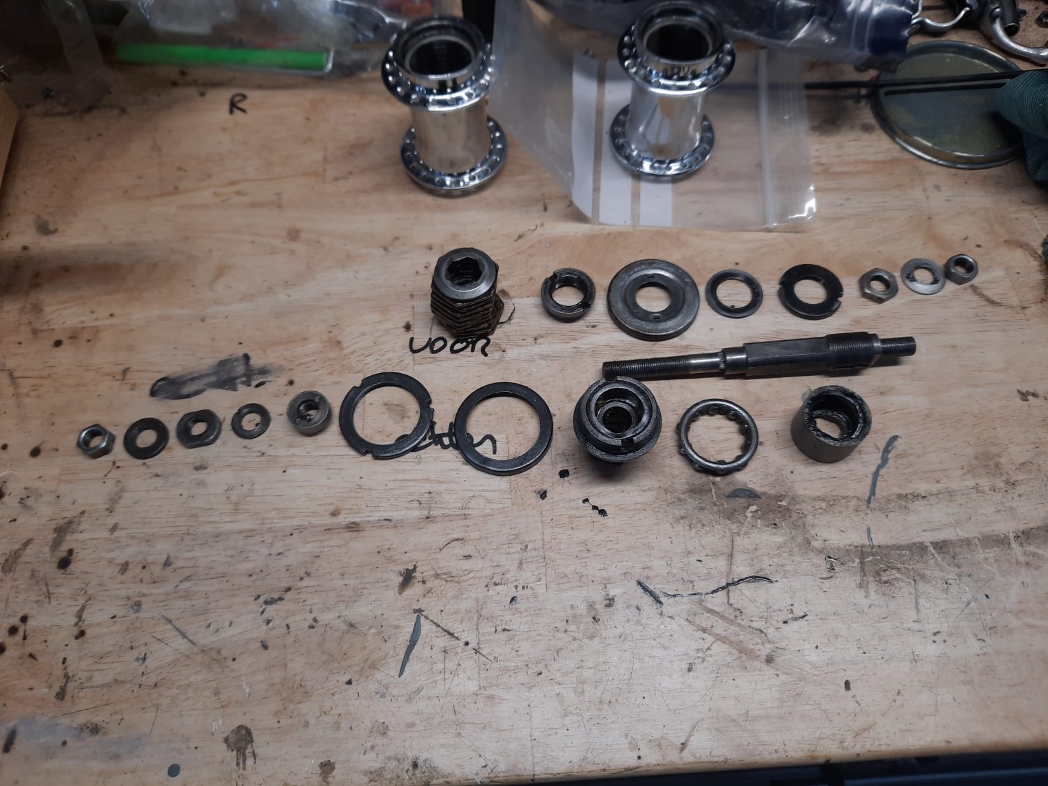

Maar is dit een Beckson voornaaf met rem? Laat ajb ook het binnenwerk eens zien dat je eruit haalde?

cup dus....

Hierbij een foto van de binnenzijde van de voornaaf.
