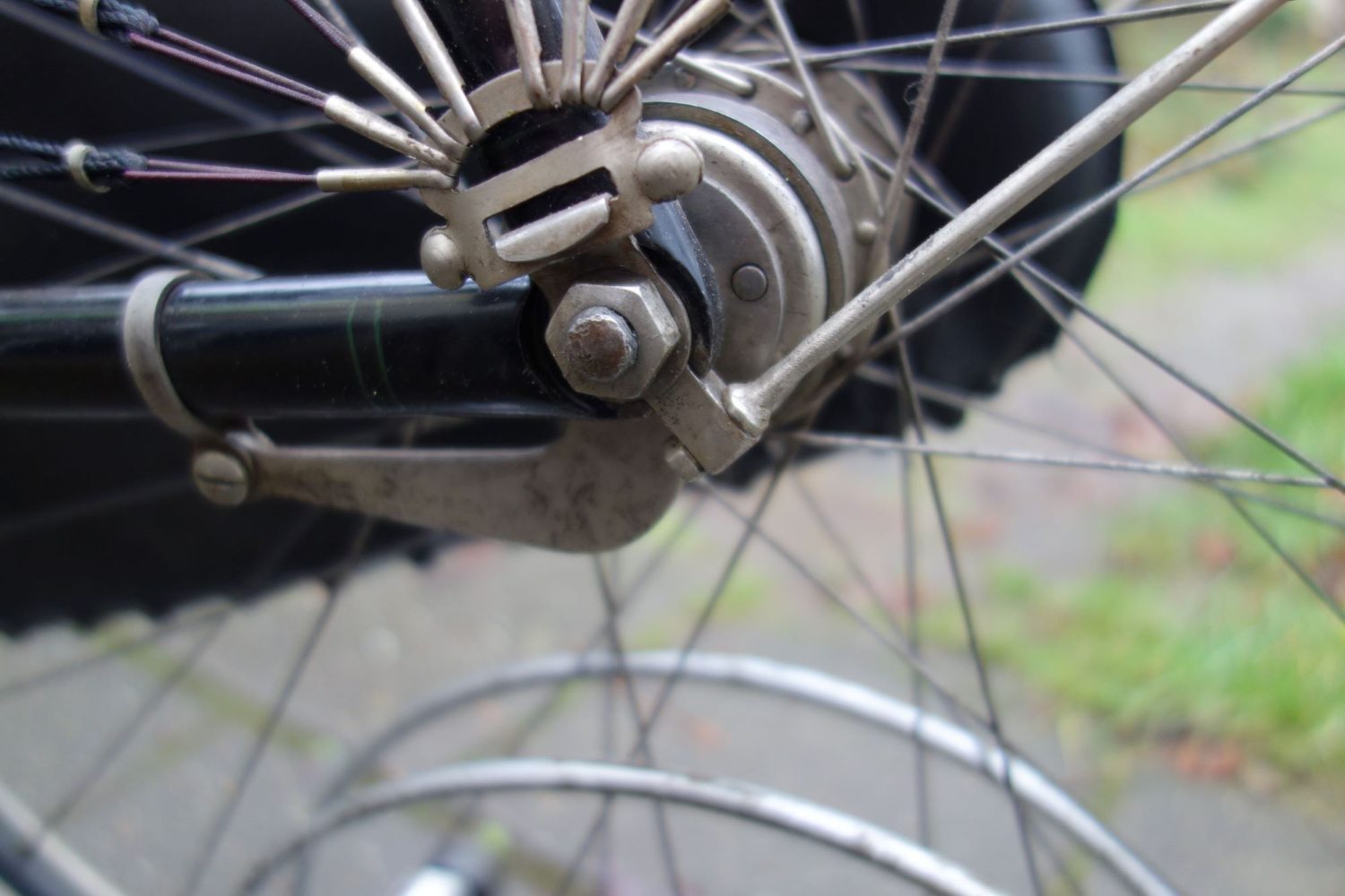

Ik heb van Fongers fietsen van de periode 1900-1910 ook een uitgebreide studie gemaakt.
Er zijn door mij ook tekenigen van genaakt die hier op het forum te vinden zijn.
Als ik klees dat je spatbordbeuigels vervangen zijn dan is de kans dat de spatborden vervangen zijn ook groot.
De originele uit 1905 hebben een breedte van plm 53 -55 mm terwijl de latere eerder naar de 59 mm gaan.
Daarnaast is het ook van belang om te weten of de Fongers een BB-BD is of een van de andere modellen.
De BB en BD hebben namelijk andere spatbordstangen . Met name aan de kant van de vork.
Zie foto`s. We zijn natuurlijk nieuwsgierig naar de Fongers uit 1905 en naar de eigenaar ook een beetje.
Als je wat foto`s kan klaten zien dan krijgen we een idee over de originaliteit van de fiets.
