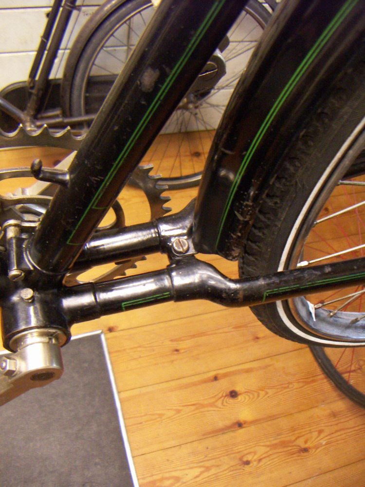

Waar je ook eens naar kan kijken is de bevestiging van het spatbord op de onderste achtervork. Bij de vroege fietsen zit die niet aansluitend op de vork en niet er voorbij maar is de spitse aansnijding/spatbord uiteinde al boven de vork en zit het spatbord slechts met het puntje aan de vork geschroefd.
In feite kan het water en modder boven over de vork lopen omdat er een kier zit. Aan de achterkant houd het spatbord ook vrij hoog op. dat is een fraai uiterlijk dat vaak veknalt wordt met een later verder doorlopend spatbord.
