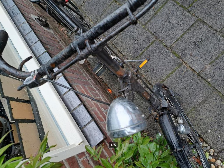

Ik zit al een tijdje naar de prijscourant van Gazelle uit 1936 te kijken en het lijkt mij een model no 1. weer en wind uitvoering.
Kan iemand hier meer duidelijkheid over geven? Eventueel kan ik betere foto's plaatsen.

Hoi Robert,
Ook ik heb een Gazelle damesfiets uit 1936 en ook ik heb de prijscourant grondig bestudeerd. Alle modellen van dat jaar hebben een fietspompje aan het frame, behalve het goedkoopste model A.
Bij jou zie ik dat pompje ook niet zitten, dus jij hebt ook een model A. Kijk nog maar eens goed.

Dankjewel, Simon. Nagenoeg onvindbaar, dus zeer behulpzaam. Ik had me verkeken op de bagagedrager, dat blijkt nu onderdeel no. 813 uit de onderdeelencourant, prijs 0,56 gulden. Die zal er bij aankoop als optie op gemonteerd zijn.

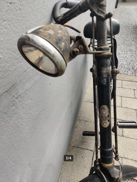

Os het balhoofdplaatje van aluminium of koper (met relief)?

MaartenB, het is koper met relief. Net als mijn 1938 (vermoedelijk ook A) en 1939 model 1.
Mijn 1950 model (?) heeft aluminium, dus ik dacht dat dat vanaf toen gebruikelijk was.

Ik heb het ook niet super scherp ,maar is de trapas tussen de A en de P niet het grote verschil ?
De A heeft in ieder geval een BSA type trapas van de kleine soort (1/4 kogels) en met trekbouten aan de buitenkant van de trapaslug.
Ik zou gokken dat de P een Thomson type trapas heeft ( die onverwoestbare 17 mm trapas bij Gazelle).
Wat de A ook zeker heeft is de holle vorm (boven op) van de vorkkroon.

Ik denk dat ik aan de hand van de foto's zie wat je bedoelt met holle kroon bovenop. Dan zou deze foto aantonen dat het inderdaad model A is, zoals ook het ontbreken van de pomp aangeeft. Driedimensionaal zijn er verschillende soorten hol, maar nu zie ik een duidelijke holle vorm. Trapassen zijn niet bepaald mijn core business
