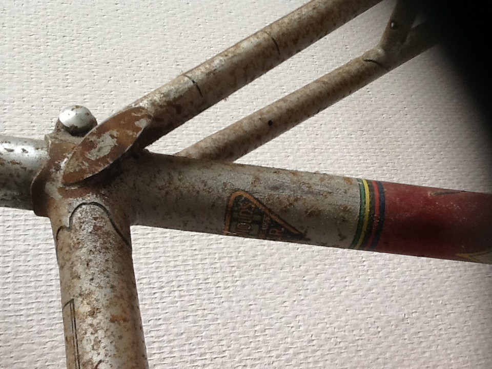

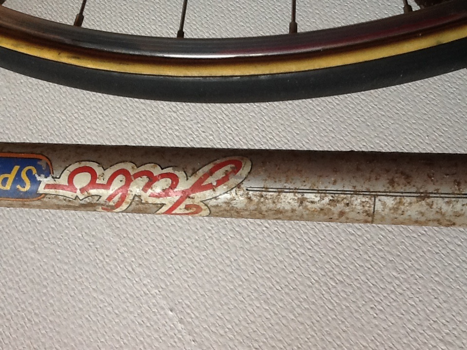

Ik heb deze Jabo bij iemand uit een schuur getrokken en ik ben er helemaal blij mee. Hij zit echter onder de roestputjes. Compleet kaal maken en helemaal opnieuw spuiten gaan we zeker niet doen want het bieswerk en lak zijn fantastisch en het zou misdadig zijn daar wat aan te doen. Weet iemand hier wat het beste is om de fiets te conserveren zonder haar karakter aan te tasten. Tips zijn meer dan welkom.

Ik ga het eens rustig bekijken. Dank allemaal. Verder doen deze foto's de fiets geen recht. Ik zal binnenkort eens wat mooie foto's nemen en ze plaatsen in de rubriek racefietsen.

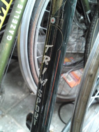

Ik heb het even getest op een Gazelle trimport die een beetje dof ligt te zijn in mijn loods.
Dat gaat prima, de Owatrol op zich lost de transfer niet op, maar je moet er niet te lang op kwasten, deze zijn zo poederig, dat je het er droog ook al veegt.
Als het stofdroog is, krijg je de transfers er niet af op die manier. Missie geslaagd, zou ik zeggen.

- Owatrol op half verdwenen transfer
- owatrol_transfer.jpg (35.95 KiB) 10724 keer bekeken
