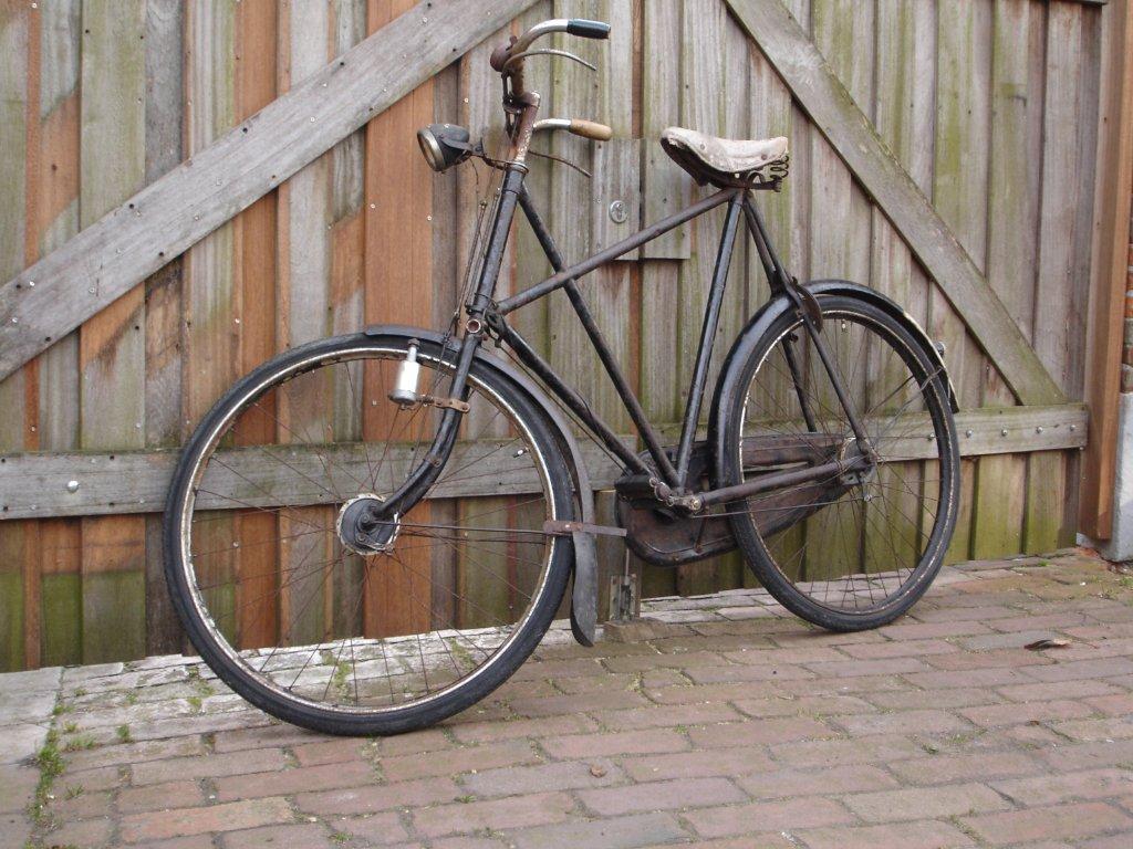

Ik plaats gewoon even wat foto's.
Raleigh X-frame 1928 1.jpg (144.88 KiB) 7909 keer bekeken

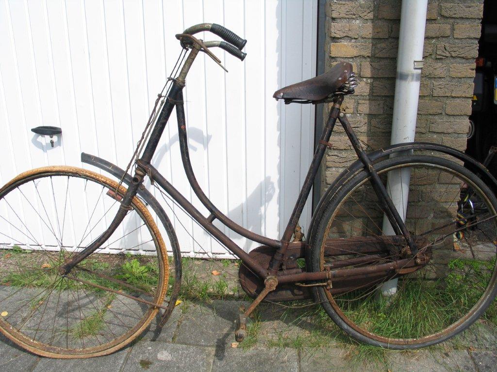

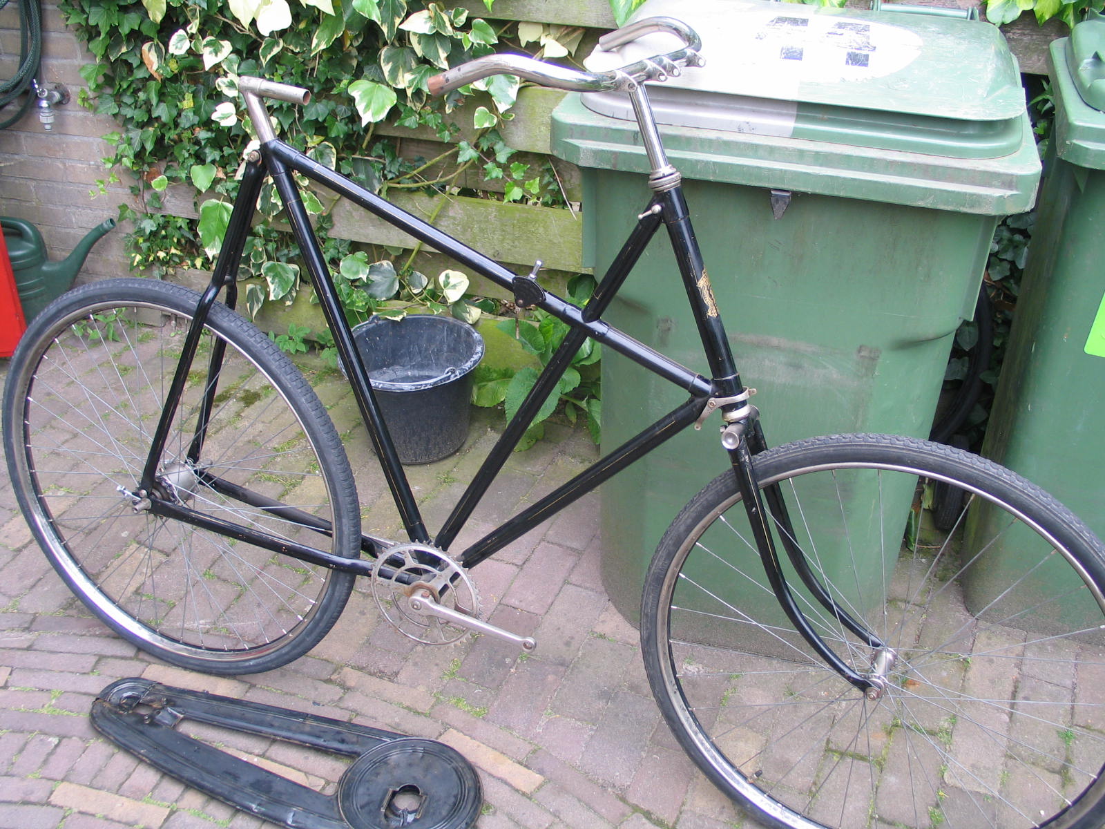

De fiets toen ik hem in 2010 of 2011 kreeg

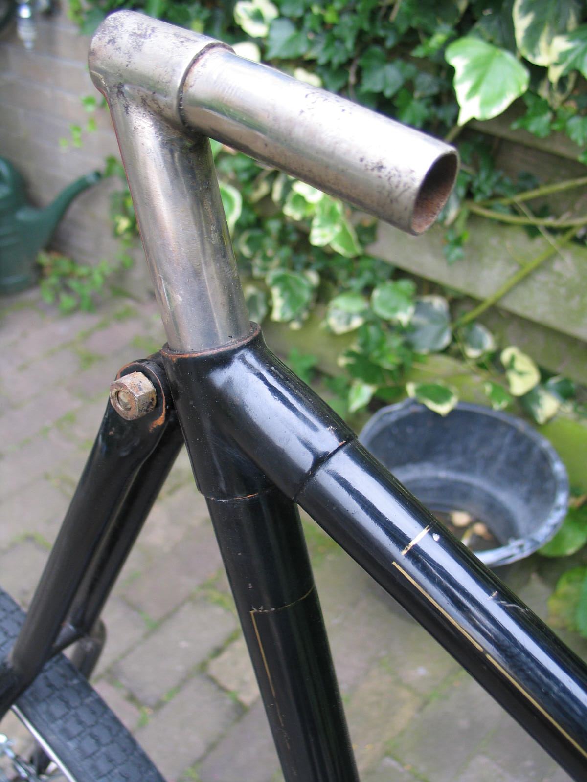

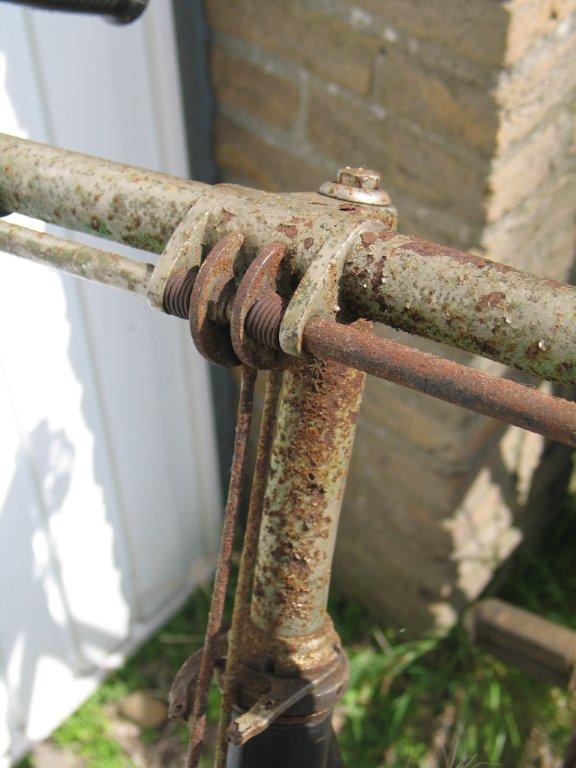

Stuur van de sloper, toen nog flink roestig

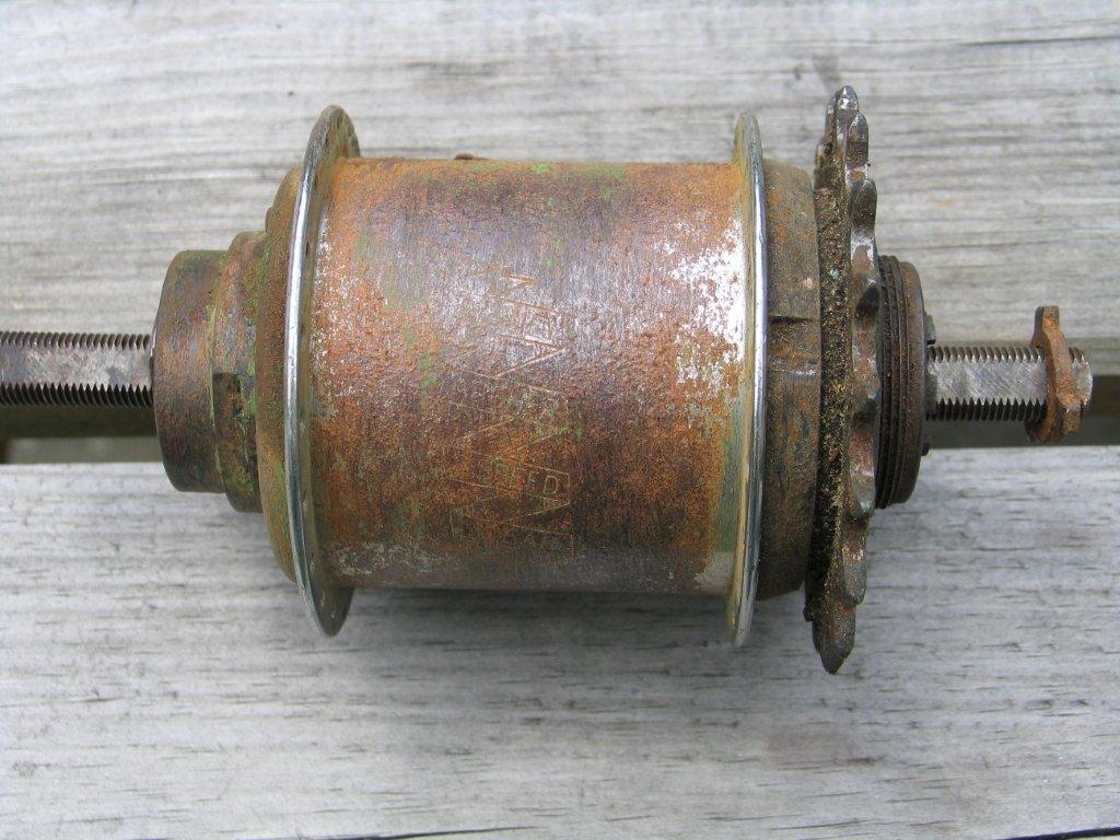

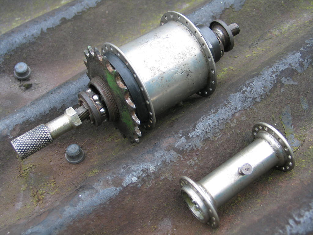

Een roestige K- naaf, van Maarten Waarle gekocht
En de roestige naven opnieuw zelf vernikkeld. Door niet alle roest weg te slijpen/polijsten blijft het 'leven' in het materiaal aanwezig. Het ziet er toch net uit alsof het 85 jaar oud nikkel is?

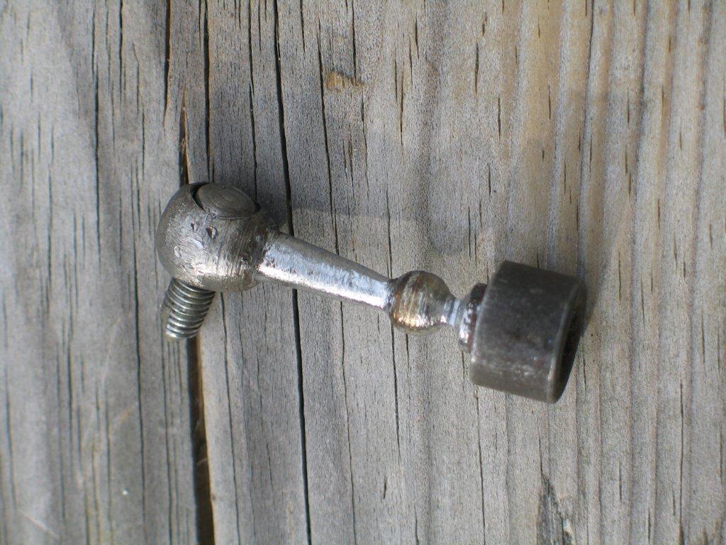

Het stuurslotje met die typische hevel kon ik nergens vinden. Daarom de hevel zelf gemaakt op de draaibank. Dan merk je weer hoe verschrikkelijk veel tijd zo'n project kost. Met draaien, polijsten en nikkelen ben ik zo een uur of 5-6 bezig.

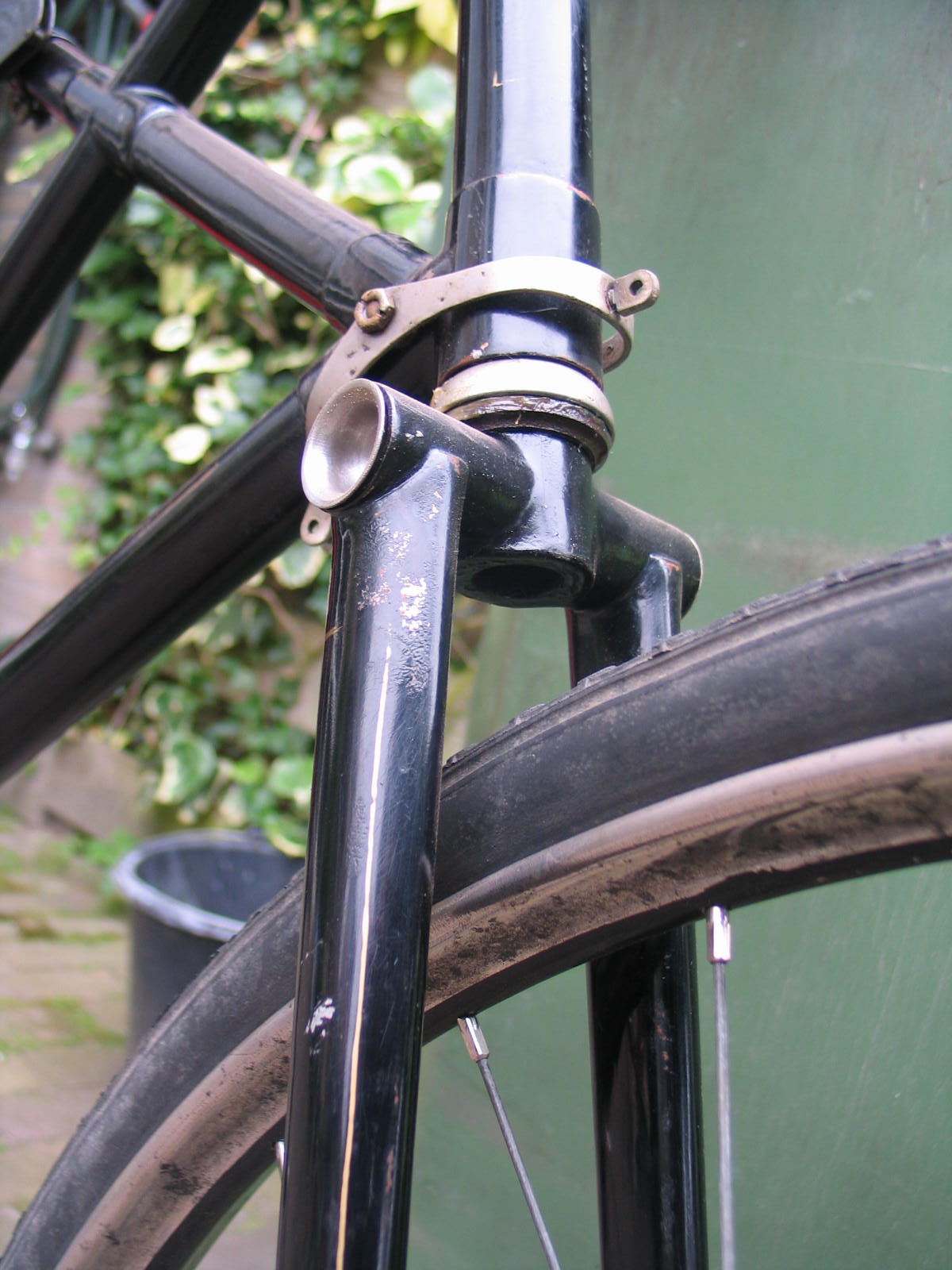

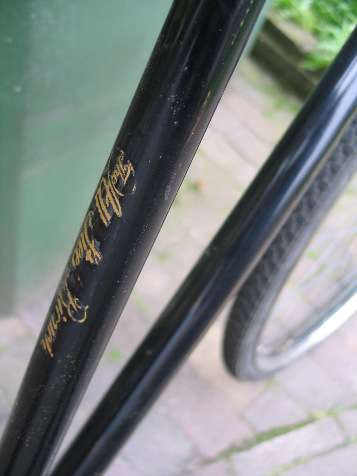

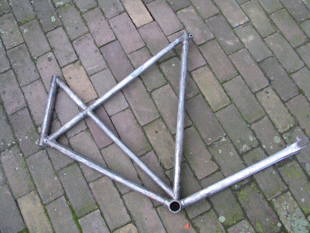

Het frame is helemaal kaal geweest. Daarna heb ik het met een aantal lagen handgeschilderde zwarte grondverf strak gemaakt. De kleine roestputjes worden opgevuld. Eindlak is hoogglans zwart uit een spuitbus, die heb ik dof geschuurd en vervolgens met Commandant groen gepolijst. Dit heb ik herhaald tot ik tevreden was, en dat heeft wel een paar keer gekost.
Hier en daar heb ik de lak mishandeld, de blanke plekjes (wondjes in de lak) met soldeerschoonmaakmiddel S39 besmeerd en het frame vervolgens een paar maanden op het dak van het schuurtje gelegd. Het resultaat is een frame met een mooie oude uitstraling. Ook de nieuw aangebrachte laktransfers en biezen zijn er weer deels afgeschuurd.
Het kale frame

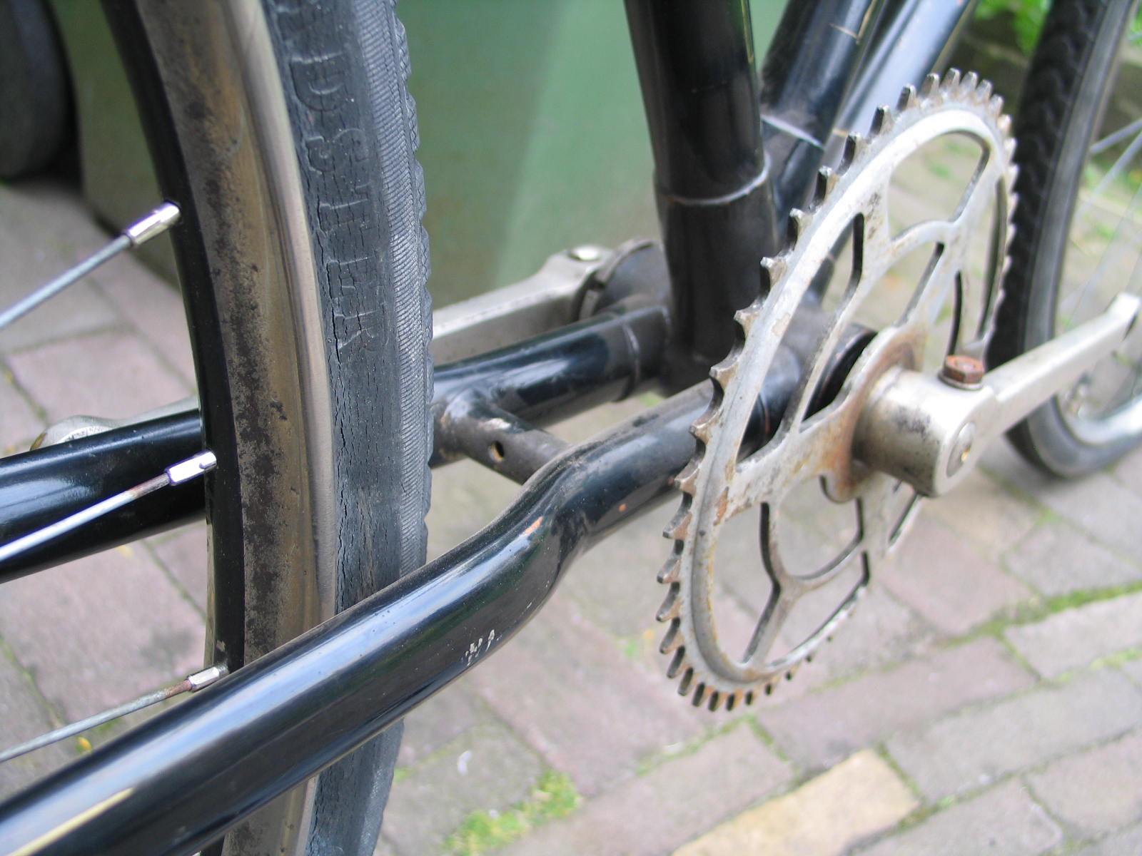

En de volgende foto's zijn van vandaag. Zo staat hij er nu bij, de spatborden en het zadel zijn wel klaar maar zitten er nog niet op.

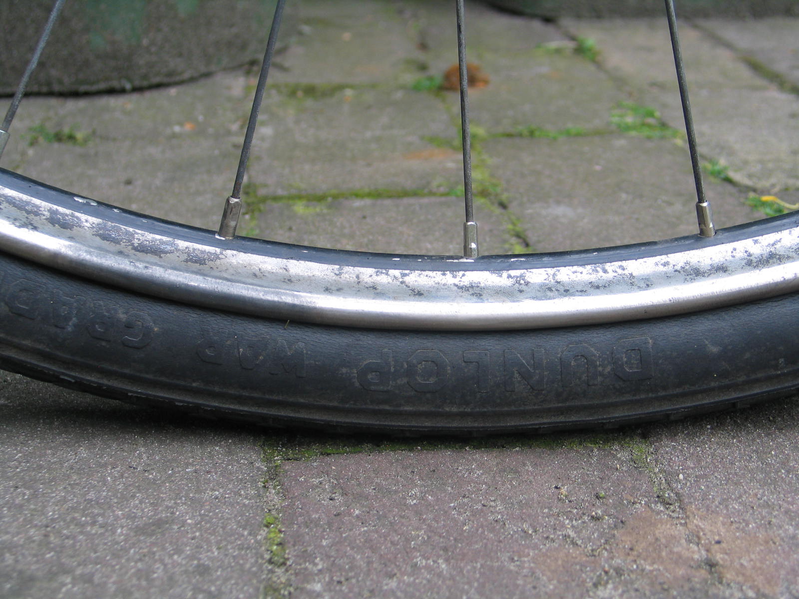

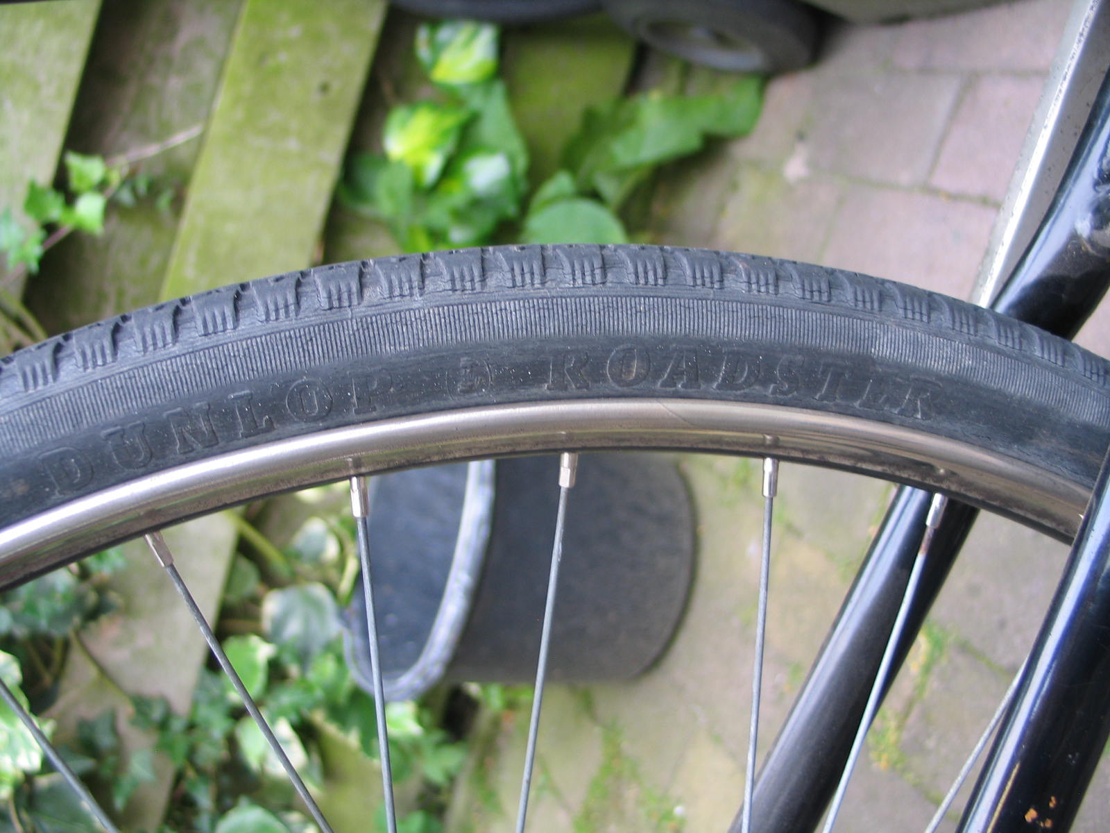

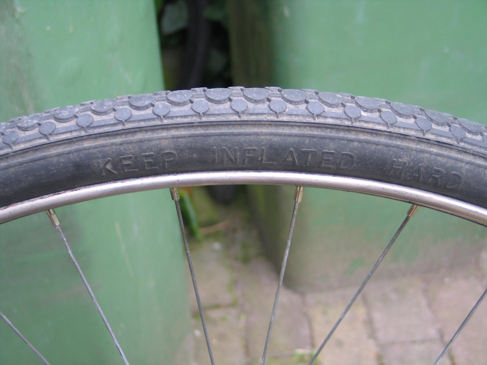

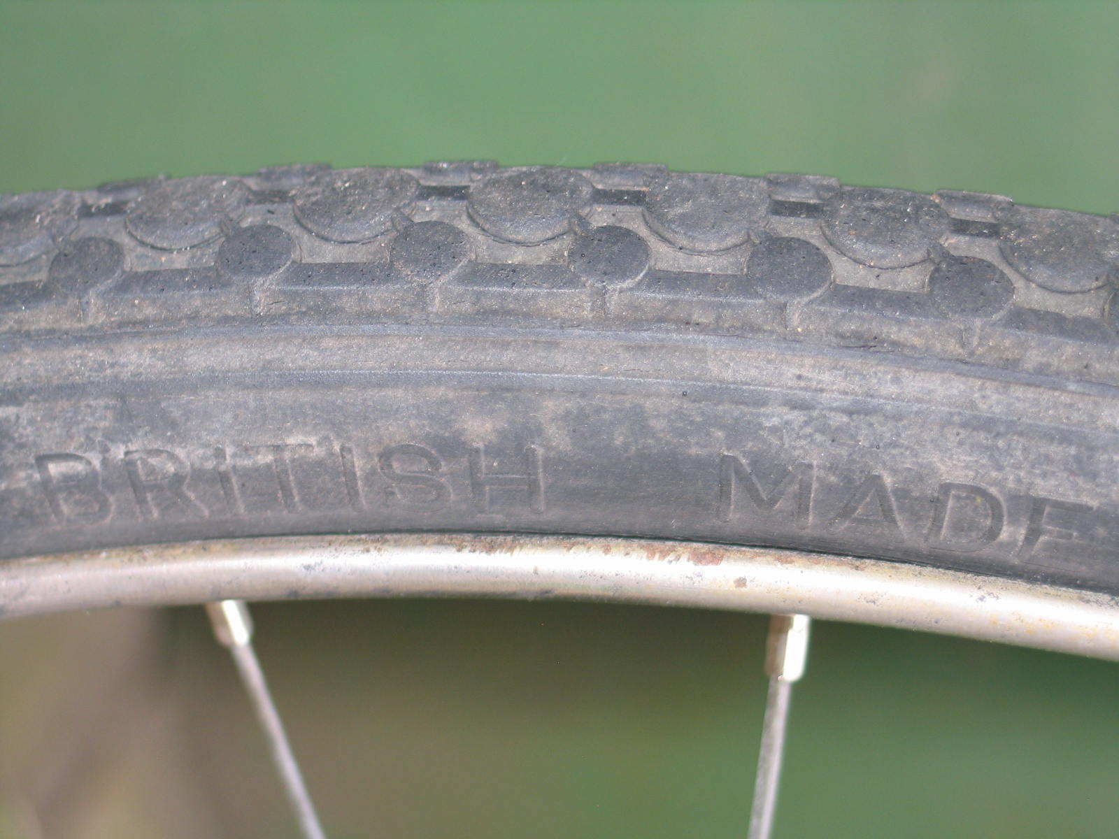

Blij ben ik met de banden van Dunlop. Op het voorwiel ligt een echte 'war grade', zoals na de oorlog overal in dumpwinkels te koop waren. Zie er nu nog maar eens aan te komen.... Achter ligt een Dunlop Roadster, minder spectaculair, maar ook een nette band.
De velgen van de X-frame waren volledig verroest, maar het zijn de originele Dunlop velgen en dus heb ik ze ontroest, gepolijst en vernikkeld. Waar ooit de remblokjes een spoor trokken, is dat spoor blijven zitten. Mooi hè?.

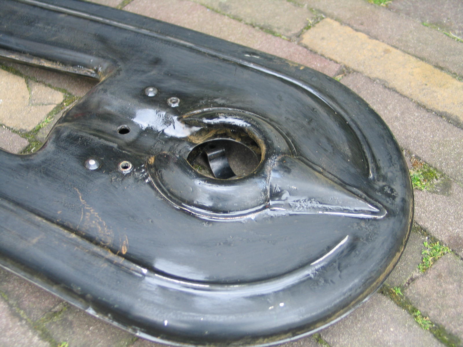

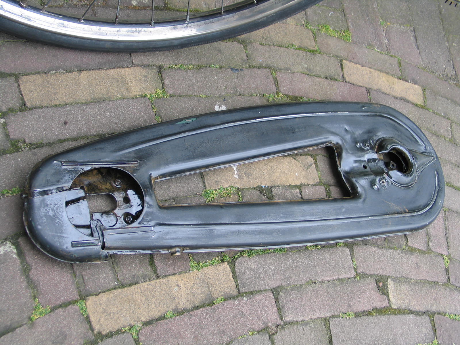

Dan hebben we nog de kettingkast. De kast die erop zat was after market, maar ik vond een originele Raleigh kast veel passender. Van Maarten Waarle kon ik een groene Raleigh oliebadkast uit de jaren 50 overnemen, maar die mist het 'stroomlijnpuntje' aan de binnenzijde dat zo typisch is voor de jaren 20. Dat puntje moest er dus bijgemaakt worden.
De ronding kon ik van de kast van mijn slopertje halen, maar damesfietsen hebben geen puntje, enkel een rondje. Heeft dat een bepaalde sexuele achtergrond ??? :D
Het puntje heb ik uit blik zelf gebogen en erop gesoldeerd. Wat een werk, als ik er op terugkijk!

Je schrijft dat je de fiets van Sjoerd had. Hier nog een stap verder terug in de geschiedenis: de Raleigh D84125 zoals hij in september 2006 op marktplaats werd aangeboden. Misschien nog een bagagedrager erbij zoeken?

Als ik het goed zie, is het rijwiel voorzien van een zg oliebad kettingkast, waarvan het achterklepje aan de bovenzijde wordt geopend. Ik heb met een dergelijke kettingkast bij een Rudge uit de 50er jaren ook te maken gehad; om het achterwiel er uit te krijgen restte mij niets anders dan het achterspatbord en de staande achtervork te verwijderen. Klopt dat of heb je een andere oplossing gevonden? Ik heb de betreffende kettingkast overigens nog liggen; als je wilt mag je hem hebben.
Groet, Rutger
Berichten: 4189
Re: Raleigh crossframe 1928 restauratie
Hé Fietser, dat is mooi die oude foto's: de fiets was toen zo te zien nog rottiger als toen ik hem van Sjoerd kocht!
Over die oliebadkettingkasten: de échte kasten met olie hebben een geheel gesloten onderkant, en het resultaat is inderdaad dat het achterwiel er niet uit kan zonder flink te vloeken (en veel te sleutelen). Sunbeam had daarom een as die in twee delen uiteen viel, daar kon de band gewoon langs de linkerkant uitgenomen worden. ideaal.
Raleigh heeft een achterspatbord dat gewoon geklemd zit, dat is er dus vlot uit. De achtervork is ook geen probleem, maar het blijft een hele operatie.
Rutger: ik heb op het moment oliebadkasten voldoende, maar gooi hem vooral niet weg!
