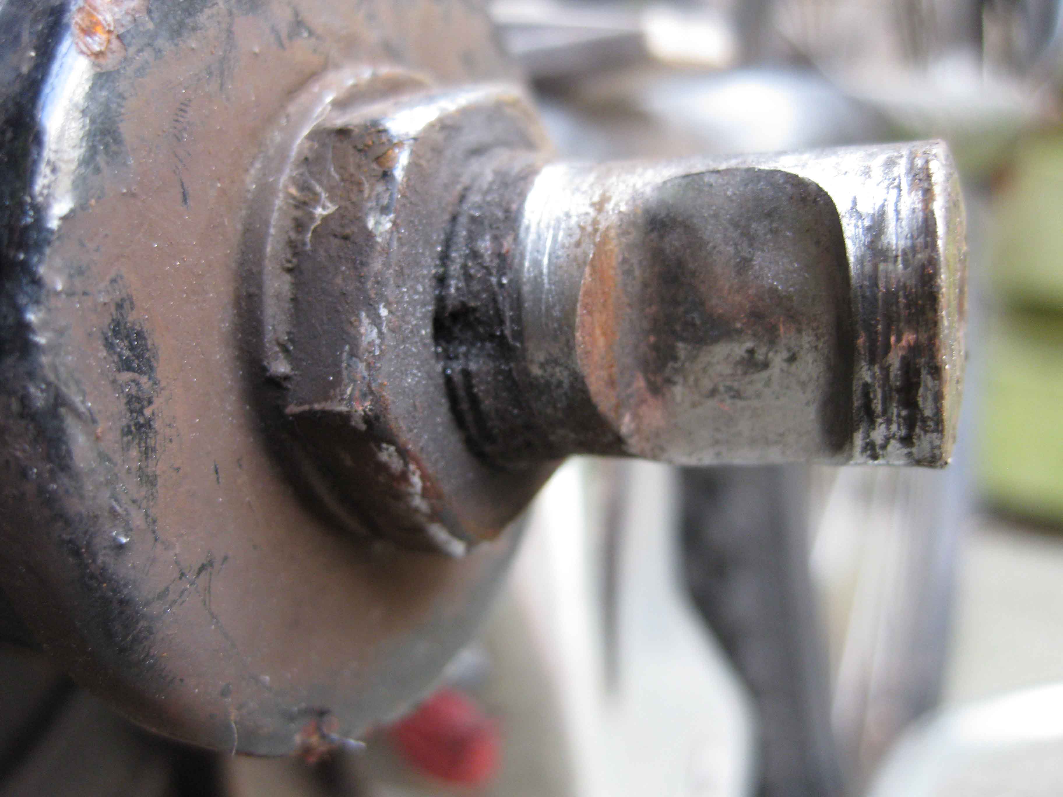

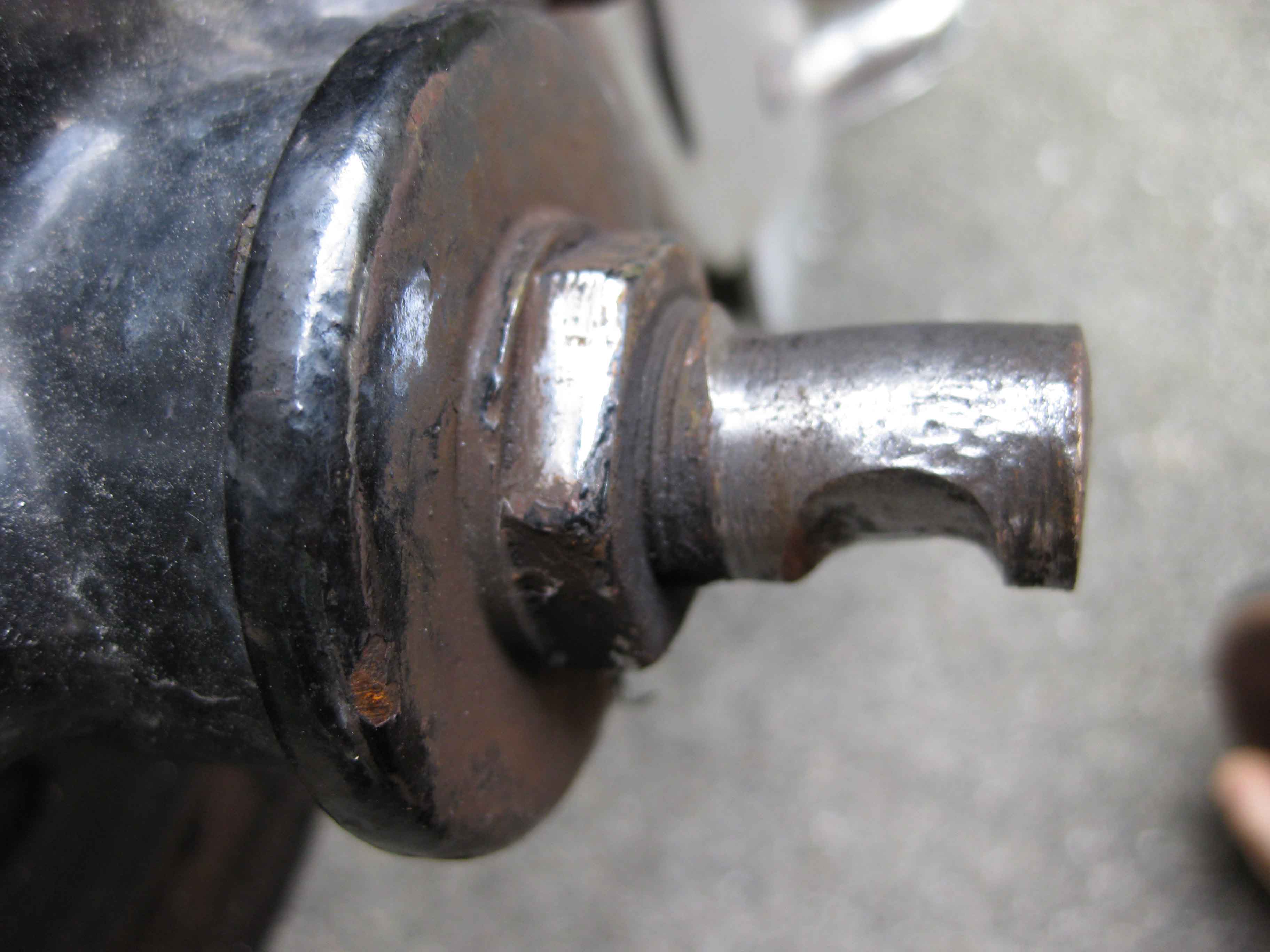

Ik heb de crank van de as gehaald en een paar foto's gemaakt. Het is wat lastig in beeld te krijgen, maar ik heb de indruk dat het toch niet zo heel verschrikkelijk is gesteld met de trapas. De diameter van de as is 15 mm. Misschien dat de spiebaan (zo heet dat toch?) oorspronkelijk wat krapper was, maar het is ook geen enorme holte.

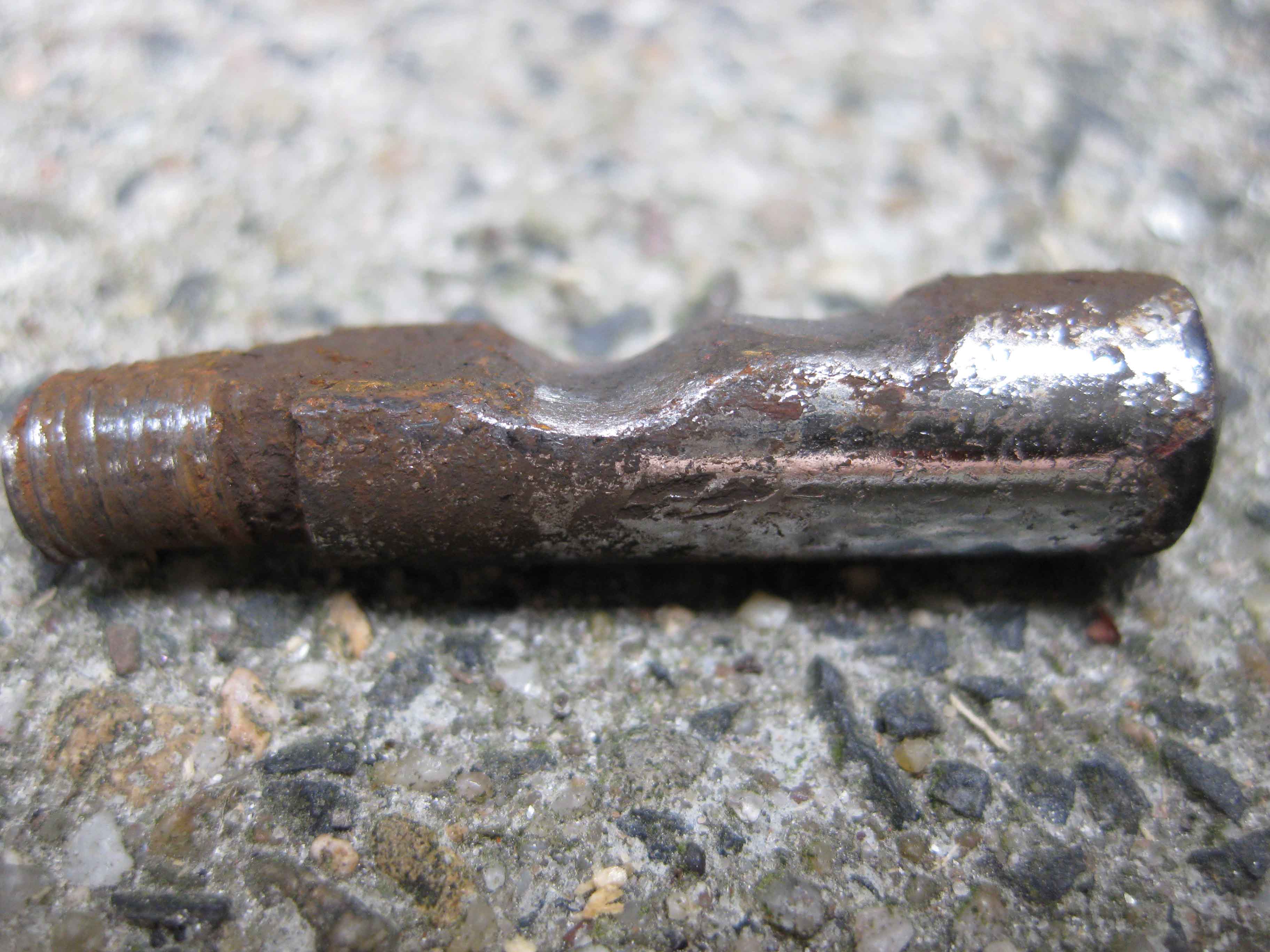

De spie daarentegen ziet er vrij beroerd uit

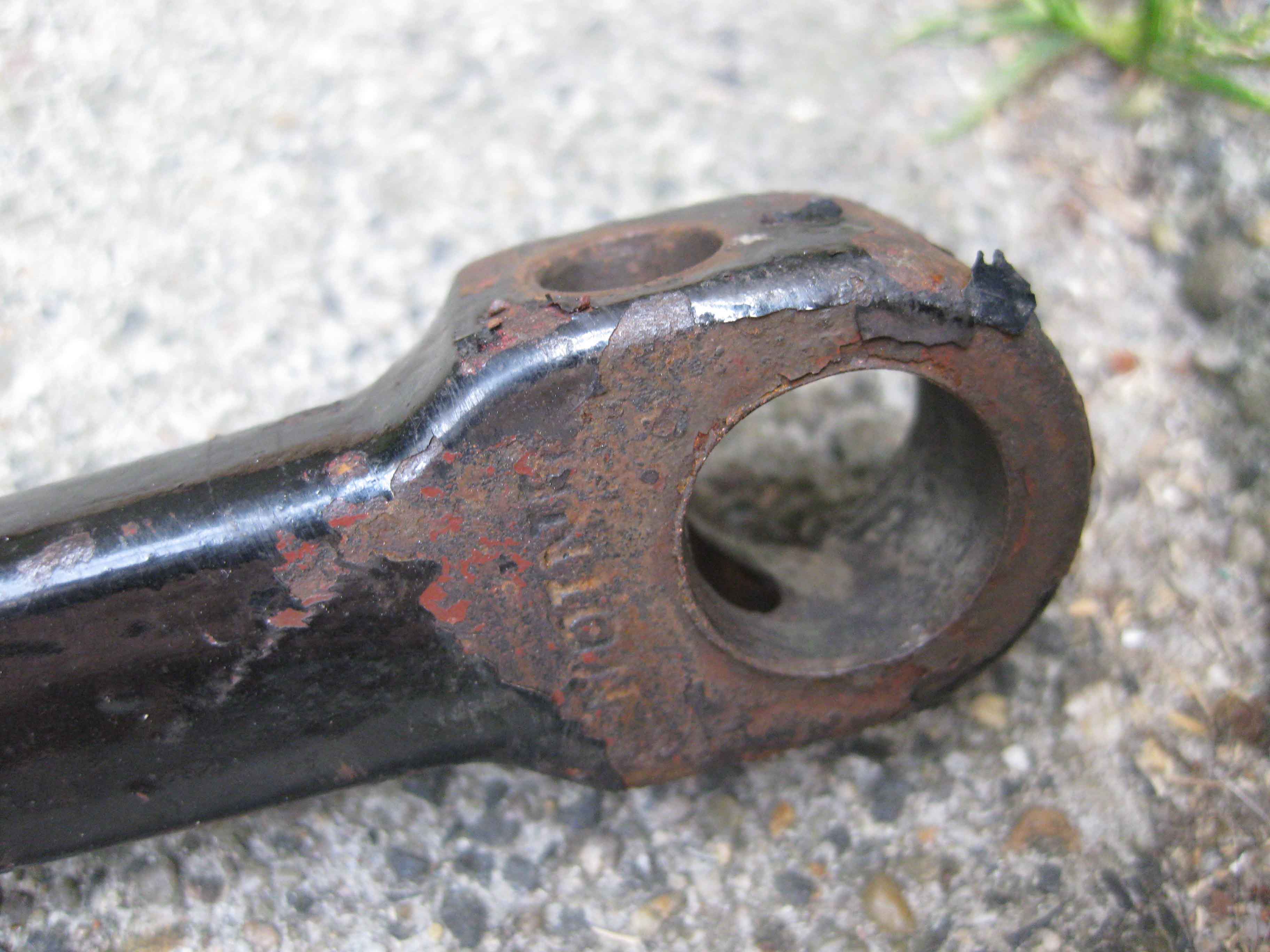

En de crank zelf is volgens mij ook wat uitgesleten

Een fiets is wat mij betreft niet zo snel total loss. Je trapas is wel erg uitgevreten en ook het asgat in de crank lijkt me erg ovaal uitgelopen. Als je deze op een goede as zou monteren met een nieuwe spie gaat hij toch weer krachten op de spie geven die opnieuw vernelde slijtage van je trapas veroorzaakt.
Vervelend dat het zo lastig blijkt te zijn de goede onderdelen te bemachtigen. Ik zou als ik jou was de trapas even volledig demonteren en opmeten. Volgens mij zijn er zat forumleden die een schuurtje vol oude delen hebben liggen dus als je de juiste maten in een tekeningetje zet ga ik in ieder geval voor je kijken.
Wel jammer dat je de spie niet eerder hebt vervangen. De spie is namelijk ontworpen als opofferingsstuk. Merk je dat je aandrijflijn minder soepel loopt en zit de spie los, probeer het dan niet op te lossen door de oude spie aan te draaien maar vervang hem. Voorkomt een hoop ellende.

Oei die as is wel erg verleten.. De crank krijg je nooit meer mooi recht en goed vast op de as, het blijft wrikken.. Ik zou zowiezo de trapas vervangen voor een beter/nieuw exemplaar. Daar is nog wel aan te komen. De crank zou je denk ik nog wel kunnen gebruiken, eventueel met een stukje dun hard plaatmateriaal. Geen messing plaat gebruiken, dat is veel te zacht. Er kunnen behoorlijke krachten op het crank stel komen.
