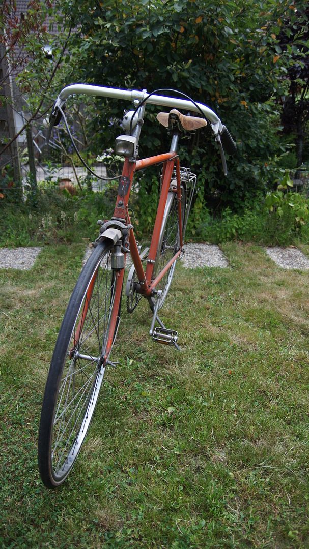

Dames en heren,
Hier is hij dan, de fiets die mijn grootvader lang lang geleden gemaakt heeft voor mijn oom. Als ik het goed begrepen heb van mijn pa heeft hij destijds drie soortgelijke fietsen gemaakt, één voor hemzelf en nog eentje voor een vriend .

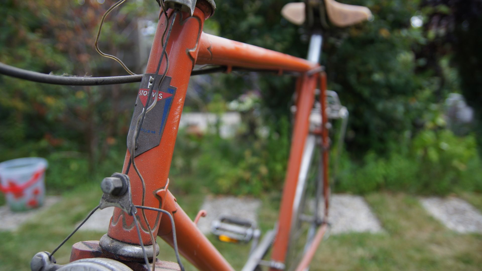

Framenummer was te vinden onder het bracket en luid 803607 met er onder een X
Jammergenoeg heeft mijn oom een aluminium stuur op geplaatst toen hij hem restaureerde. Volgens mijn pa zaten er origineel plasticken spatborden op
Afbeelding
Afbeelding4

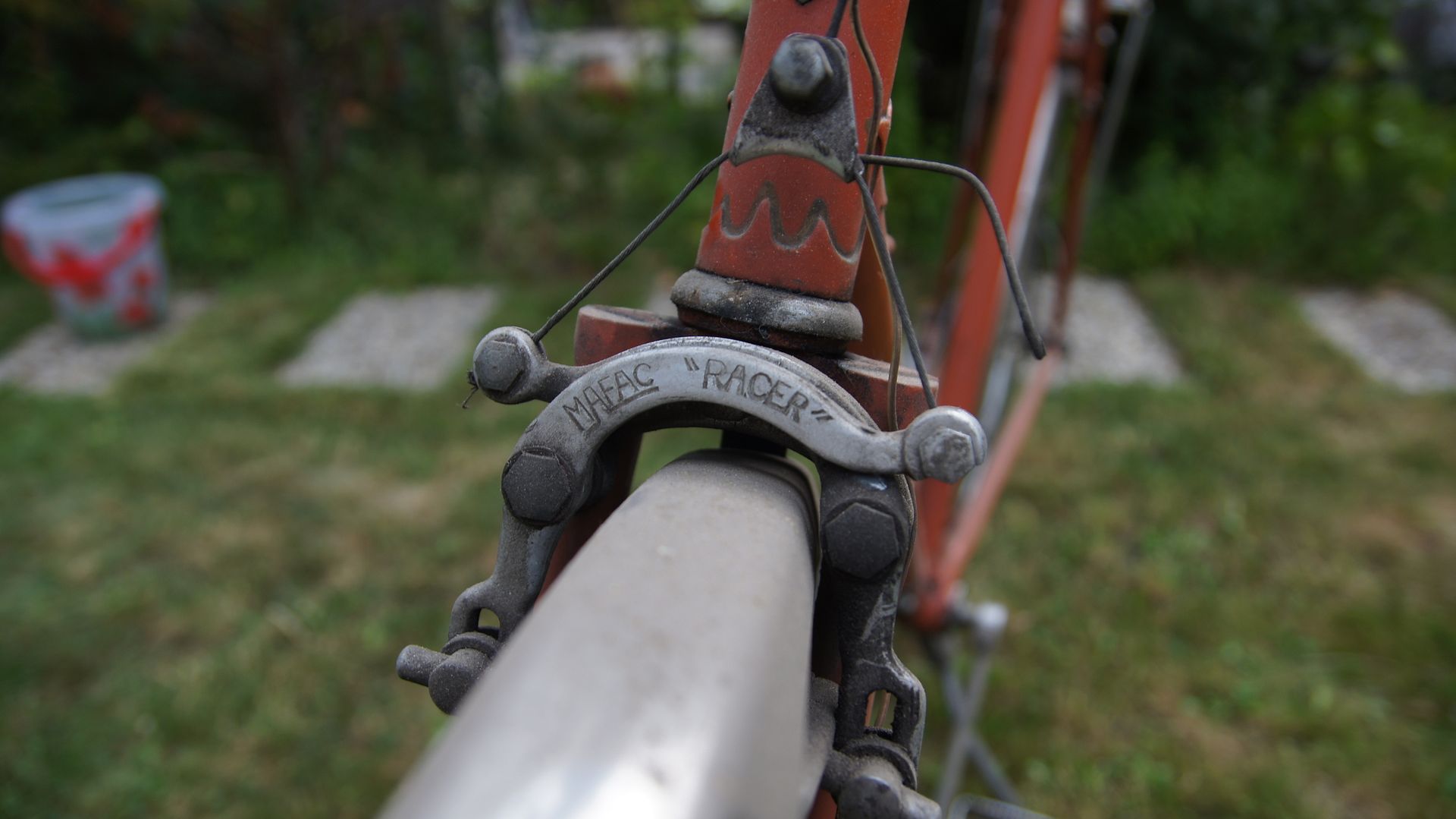

Er zitten prachtige remmen op van een merk wat mij nog niet bekent was.
Afbeelding

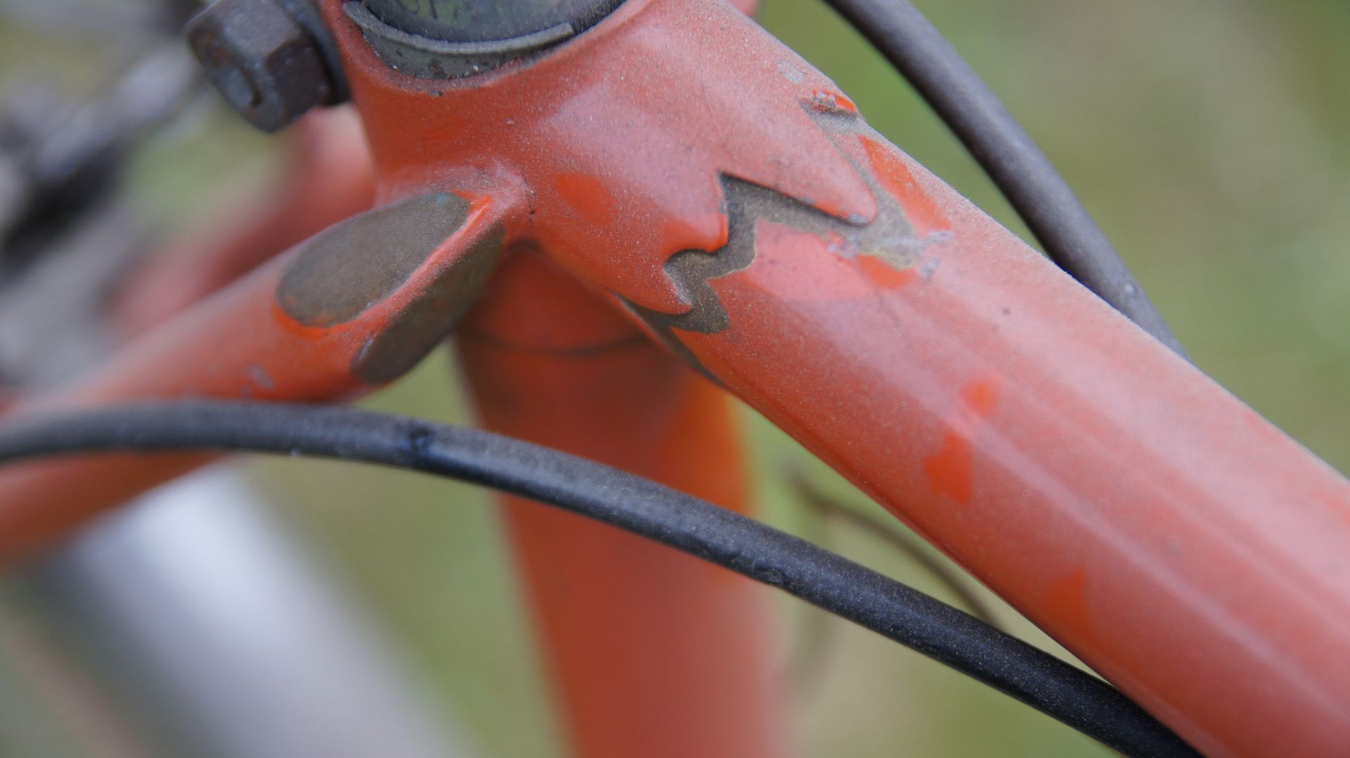

Handgeschilderde goudkleurige biezen over oranje lak.
Afbeelding

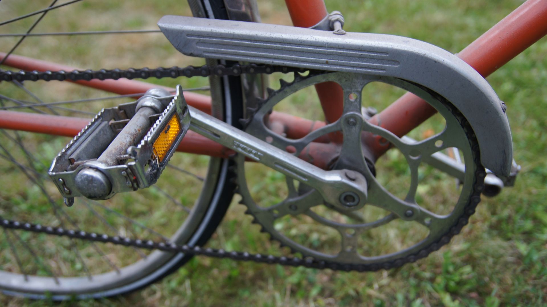

Voor de snelheid zit er een prachtig groot blad op voor.
Afbeelding

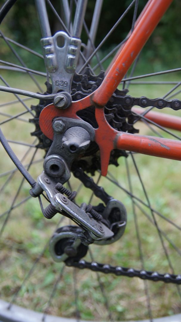

Achter een mooie derraileur met nog schone tandwielen.
Afbeelding
Mooi lederen zadel er op.
Afbeelding

Leuke fiets, de moeite van het poetsen waard. Zeker ook vanwege de familie-band.
Werkte je opa bij Stokvis? En heeft hij de fiets zelf van buizen en lugs opgebouwd? Of frame en onderdelen geassembleerd?
Mafac is overigens een zeer bekend merk van remmen uit de jaren vijftig - tachtig. Zie bijvoorbeeld hier:
http://www.classiclightweights.co.uk/co ... -comp.html
en hier:
http://www.classicrendezvous.com/France/Mafac_main.htm

Met het poetsen word hij alsmaar mooier ja, er zit prachtige lak op en de oranje lak met gouden biesjes. Zag vandaag een fiets van een ander merk met soortgelijke remmen en crancks, pedalen en remmen maar had ze niet eerder gezien. Heb weinig tot geen kennis van wielren fietsen. Het verhaal is dat het de enige racefietsen zijn die daar gemaakt zijn maar zo als dat gaat met verhalen weet ik niet wat daarvan waar is. Ik zou binnenkort eens vragen aan wat famillie leden wat ze er van denken.

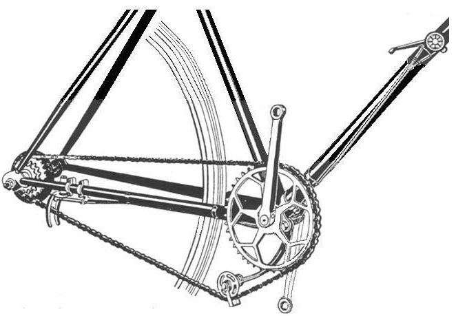

Ik ken ze niet, racefietsen van stokvis. Kijk eens in de documentatiebank bij de catalogi??
Waartoe dient die verticaal omlaag stekende punt in de rechter achterpat?
velophile
Berichten: 437
Re: Stokvis racefiets van opa's hand
Bericht door velophile »
maartenB schreef: Waartoe dient die verticaal omlaag stekende punt in de rechter achterpat?

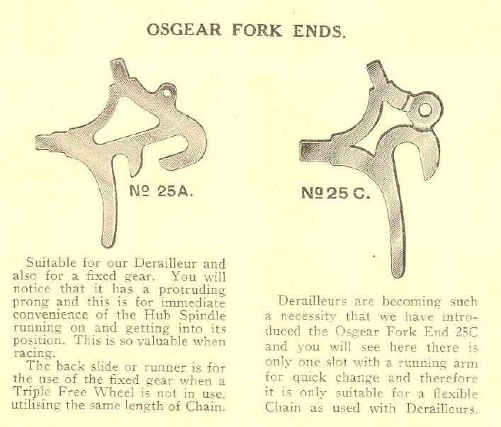

Dit zijn patten die oorspronkelijk bedoeld zijn voor het "osgear" derailleurtype. Het is niet meer dan een geleiding om het achterwiel onder veerdruk van de spanner in positie te krijgen.
Groet, Wiel
osgear 1939
osgear 1939
cyclo1938
cyclo1938
Laatst gewijzigd door velophile op 2 aug 2013, 08.16, 1 keer totaal gewijzigd.

Leuke fiets. Apart lipje zit er aan het rechter achterpat. Waar dient dat voor?
Groeten, Y.

Hoi Durabo,
Volgens mij had Wiel dat al uitgelegd hierboven :)

Nader inspectie van onderdelen brengt me tot het idee dat het achterwiel vervangen is, de sluiting die er op zit valt niet goed in de patten en mijn oom heeft daar een ring bij moeten plaatsen om het werkend te krijgen. Graag zou ik hulp krijgen om dit weer in originele staat terug te krijgen.
Is een dergelijk versnellingsysteem ergens te koop of kan iemand een andere oplossing bedenken die zou werken?
Ik houd niet van dergelijk knip en plakwerk!

Het stuur moet volgens famillie leden een recht stuur van ongeveer 40 cm zijn geweest, dus daar ben ik allereerst naar op zoek en hij zou zo'n 50 jaar oud moeten zijn; zo niet ouder.
