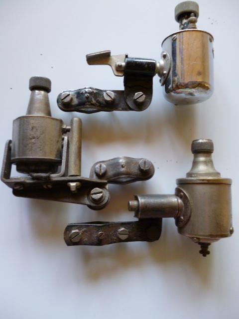

Die Lucas dynamo is inderdaad zeer zwaar.
Ter vergelijkingking een drietal andere uit de dertiger jaren:
dynamo's
dynamo's
v.l.n.r.: Philips 4v - 0,35 A: 625 gram, Philips "Philidyne" 7408 8v - 0,5 A: 525 gram en Bosch WE5 Rotodyn: 750 gram.
Voor wat betreft gewicht komen ze nauwelijks in de buurt van de Lucas C25.
Groeten van
Henk L.

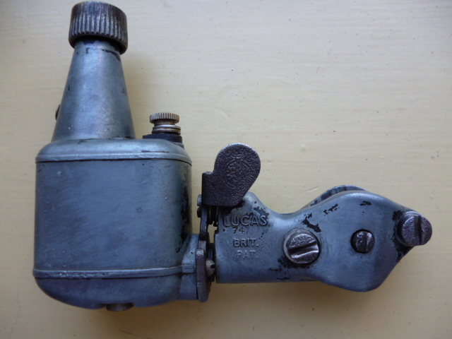

Op eBay UK worden dergelijke dynamo's nog wel eens aangeboden. Op 't ogenblik ook een:
http://www.ebay.co.uk/itm/Vintage-Lucas ... 0875335815
In Engeland werd de dynamo meestal op de staande achtervork gemonteerd en had derhalve een wat andere beugel dan hier. Dit exemplaar heeft zelfs een achterlicht wat kennelijk aan die beugel vast zit.
De verticale hoek tussen beugel en dynamo kan veelal niet worden versteld, wat goed te zien is op de foto van de Lucas CD 18.
Lucas CD 18
Lucas CD 18
Groeten van
