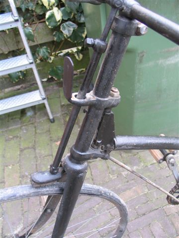

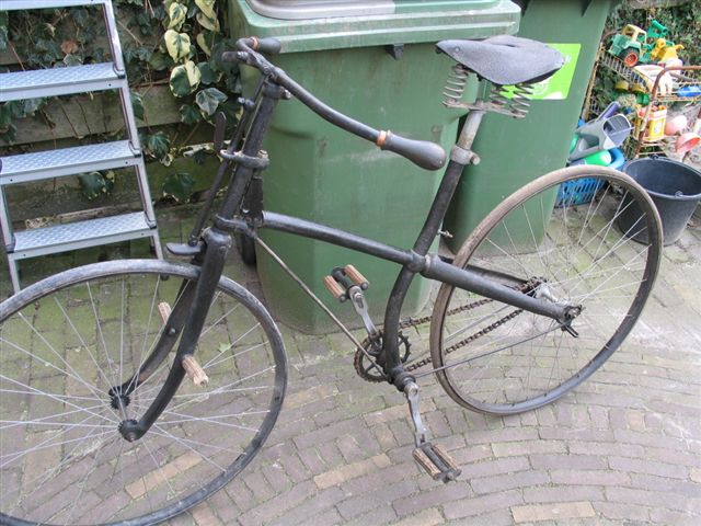

Omdat er maar heel weinig wordt gepost in deze rubriek, zal ik weer eens wat schrijven. Een paar jaar terug kocht ik in Frakrijk een kruisframe safety, later bleek dit een F.Mégret te zijn. Een lekkere zware fiets, heel eenvoudig gebouwd, maar helaas met moderne wielen erin.

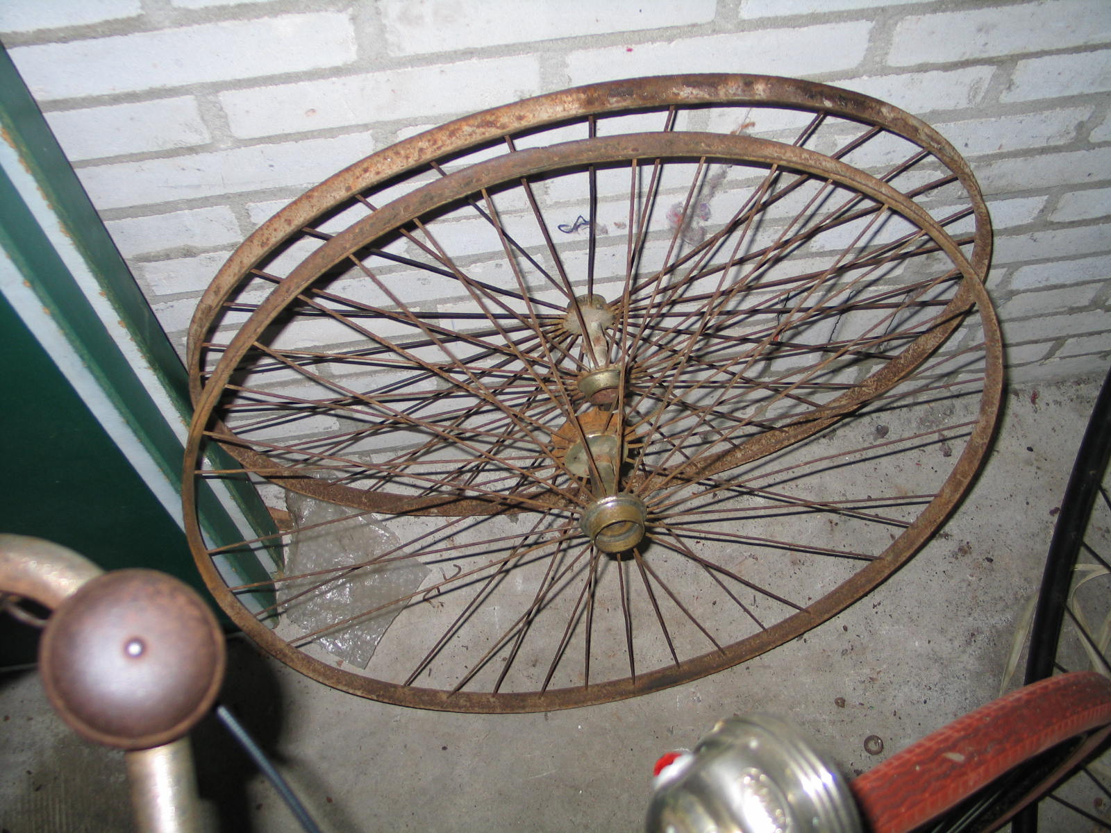

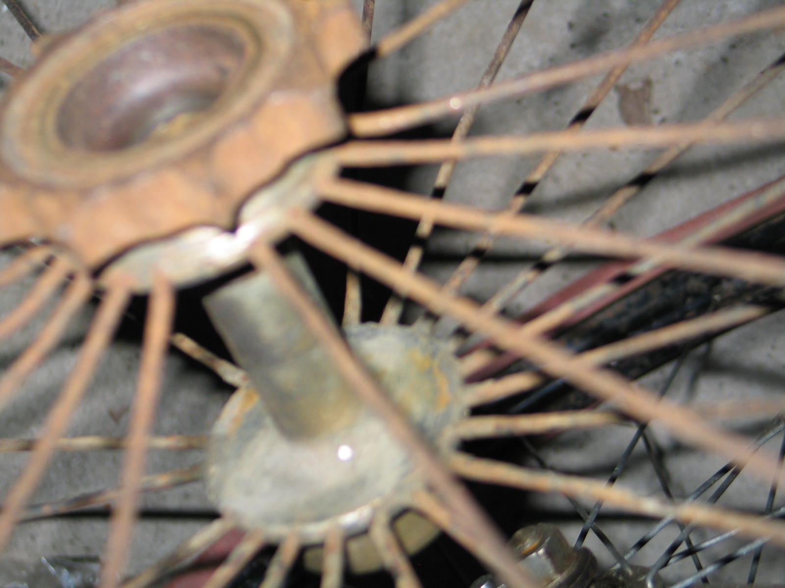

Later kocht ik er een paar roestige 30 inch safety wielen met naven (zonder assen) bij.
Van de week ben ik begonnen met demonteren.
Spaken uit de naven draaien (met geduld, kruipolie, een gasbrander en een tang. De velgen zijn wat 'platgereden', ze hebben erop gefietst zonder banden.
Met een dikwandige buis van de juiste maat als namaak 'band' smeed ik de velg weer in zijn oorspronkelijke vorm. Gewoon koud smeedwerk, viel me alleszins mee.
Hier wat fotos van het project zoals het uit Frankrijk kwam en van de losse wielen.
- kruisframe safety nr 644 na aankoop 002.jpg (79.32 KiB) 12382 keer bekeken
- kruisframe safety nr 644 na aankoop 004.jpg (41.08 KiB) 12382 keer bekeken
- IMG_6371.JPG (155.29 KiB) 12382 keer bekeken
- IMG_6370.JPG (321.36 KiB) 12382 keer bekeken

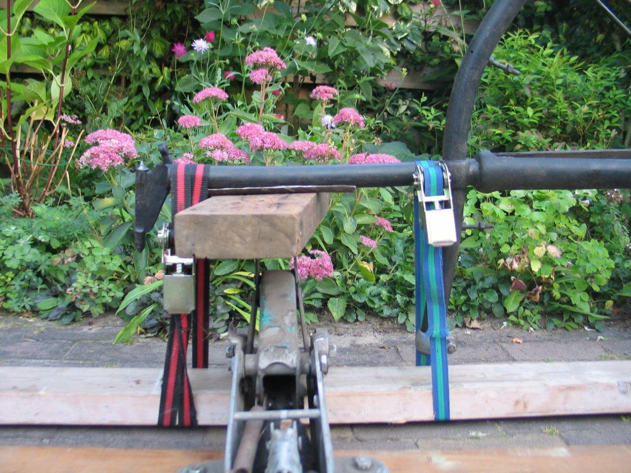

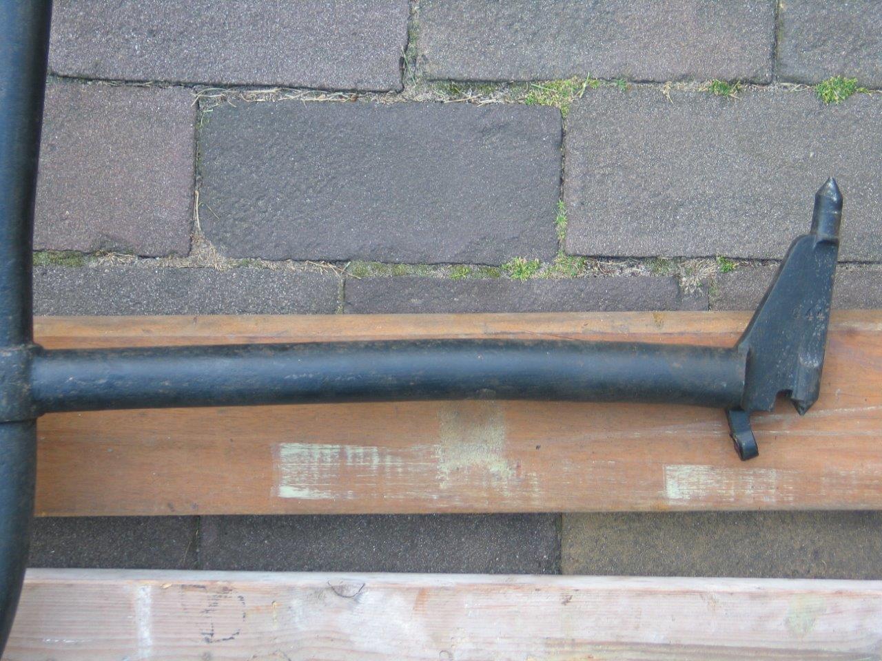

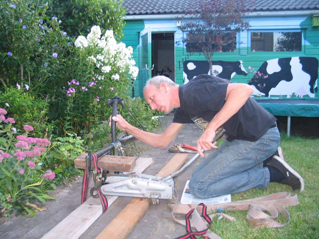

Vanavond het opgereden frame recht gemaakt.
Dat heb ik met bijgaande opstelling gedaan.
Ter info: er is echt veel kracht voor nodig!
Uiteindelijk brak een van de spanbandjes en heb ik een zware (vrachtauto) spanband gebruikt.
Daarmee lukte het. Ik heb nog geen foto, maar hij is weer recht!
- IMG_9288.jpg (216.78 KiB) 12377 keer bekeken
- IMG_9292.jpg (237.83 KiB) 12377 keer bekeken
- IMG_9290.jpg (242.57 KiB) 12377 keer bekeken

Dat ziet er goed uit Maarten!
Ik hou daar wel van ;zo`n doordachte actie met spanbanden en
krik. We kunnen veel meer dan de som der aanwezige gereedschappen zo gezegd.
De fiets ziet er ook meer belovend uit dan ik in gedachte had.
stuur, handvatten, rem zadel pedalen , toch best veel onderdelen die lijken te kloppen.

Ik heb een vraagje: Is het frame van een safety gemaakt van massief ijzer of van dikwandige buis?
Het ziet er in ieder geval zwaar en robuust uit.

Het zijn inderdaad nog fietsen die gebouwd zijn volgens het concept: maak het maar zwaar, dan is het ook stevig.nikita schreef:Beste MaartenB,
Mooie vondst deze F.Megret safety , ooit hoop ik ook zoiets tegen het lijf te lopen ( voor een redelijke prijsje) dat dan weer wel.
Met vriendelijke groet,
Jan
Maar massief is het niet, het zijn gewoon buizen, zoals de hoge bi na ca 1880 ook al van holle buis was gebouwd.
