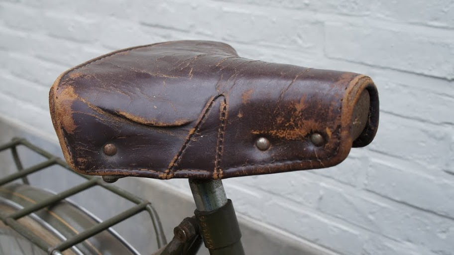

Ed, wat is een koezadel???? :D

maartenB schreef:Ed, wat is een koezadel???? :D
zoiets ...
