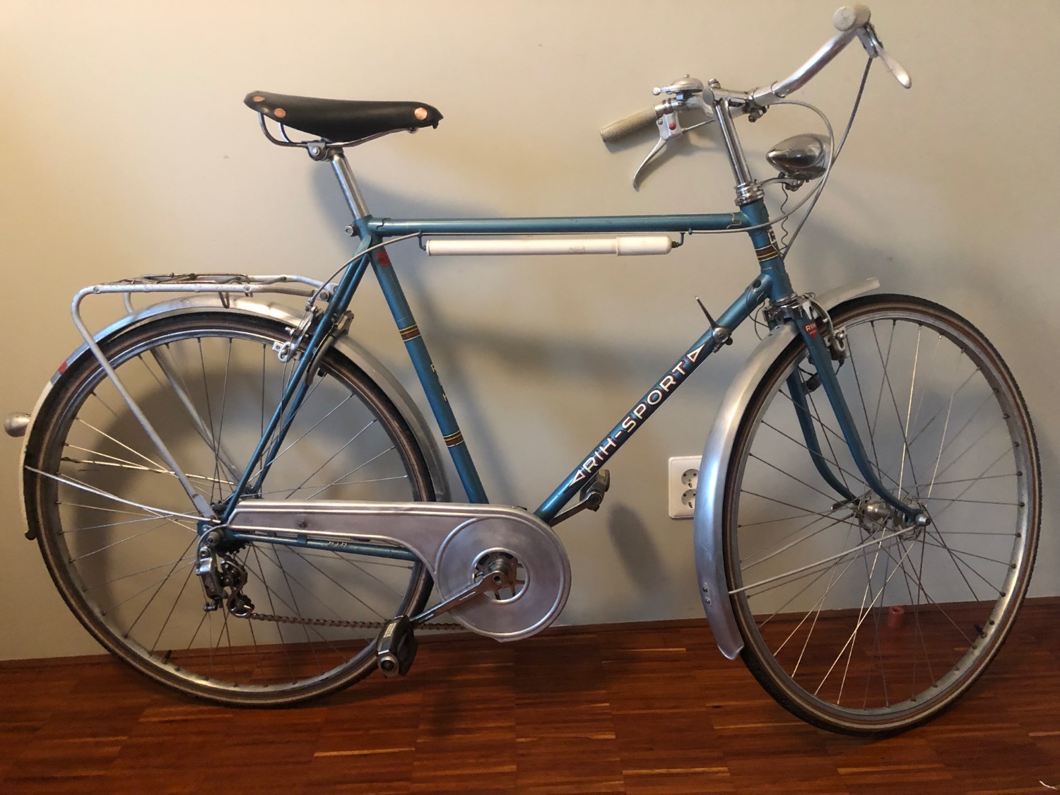

De Fongers-RIH is geheel gerenoveerd.
En teruggebracht naar hoe hij ruim 60 jaar geleden werd verkocht met een 3 versnelling pion en een Allvit derailleur.
Eerste proefrit was heel plezierig. Ik ga deze fiets dus vaak gebruiken.
Enige wat nog mist is de standaard en dat is in het dagelijks gebruik wel lastig.

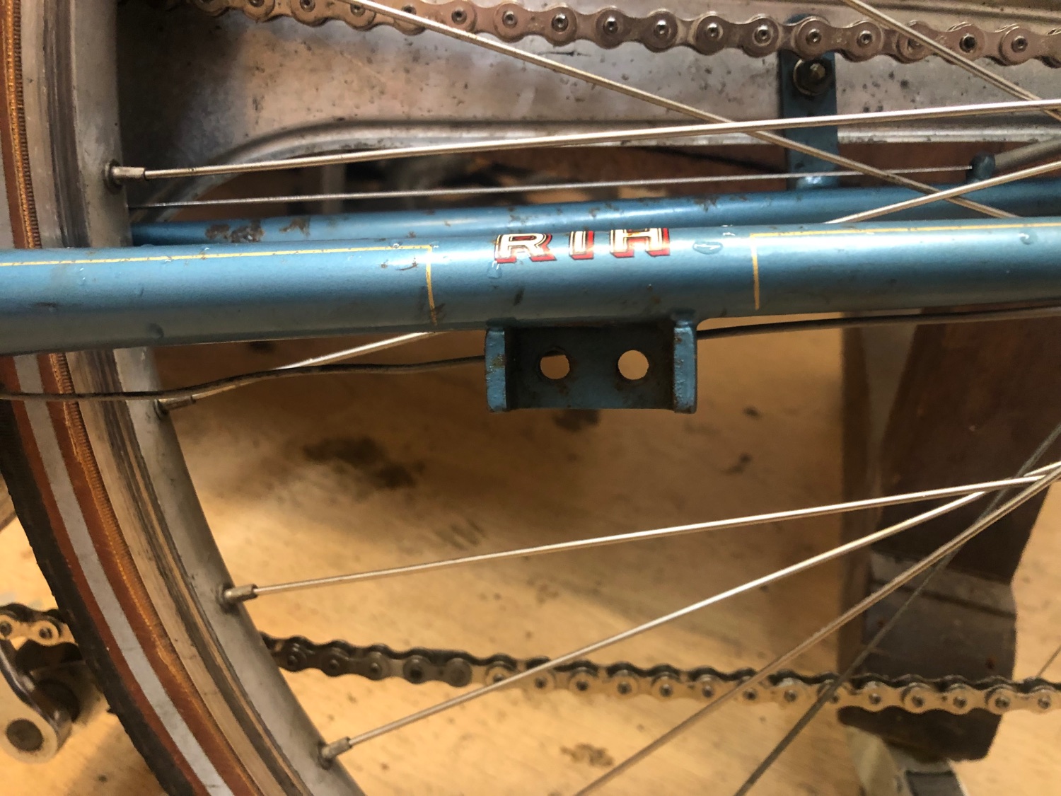

Re: Fongers-RIH
Ja ik zal wat tijdelijks zoeken als er niet snel een correcte in beeld komt.
Er zat een standaard op die geklemd was tussen bracket en mannetje achtervork.
Maar die heb ik gemold vanmiddag. Iets te strak aangedraaid en het aluminium brak. Blijkbaar ook oud en de dagen zat

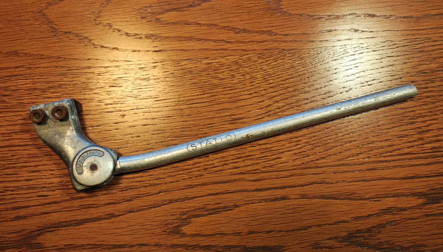

Ah! De Statio Bulldog. Of is het een Bulldog Statio? Ik kan er online niets over vinden, dus ze zijn vast héél erg zeldzaam!
Afijn, ik heb deze. Komt ook van een RIH. Het nieuwe is er wel af, maar hij lijkt nog wel goed te werken. Stuur maar een PB'tje als je hem wilt hebben.
- fietshobbyist
- Berichten: 876
Re: Fongers-RIH
Wellicht ten overvloede: dat heeft waarschijnlijk alleen zin als de uwe er één is voor een 28 inch wielen fiets ...
Die voor een 26 inch wielen fiets is einde standaard tot aan het scharnierpunt precies 30 centimeter.
Overigens, er bestaan ook verstelbare. Daar heb ik er één van aan een 28 inch wielen fiets, maar die is 26 centimeter, wat komt doordat ie minder ver naar buiten staat.

Als ie van een RIH komt zal het wel 28” zijn.
Ik heb nog nooit een RIH gezien met kleinere wielen. Behalve dan dat kinderfietsje waar Wim van de Kaaij op een foto mee in zijn handen staat.
Maar ik heb niet alles gezien dus misschien kan iemand me verrassen.

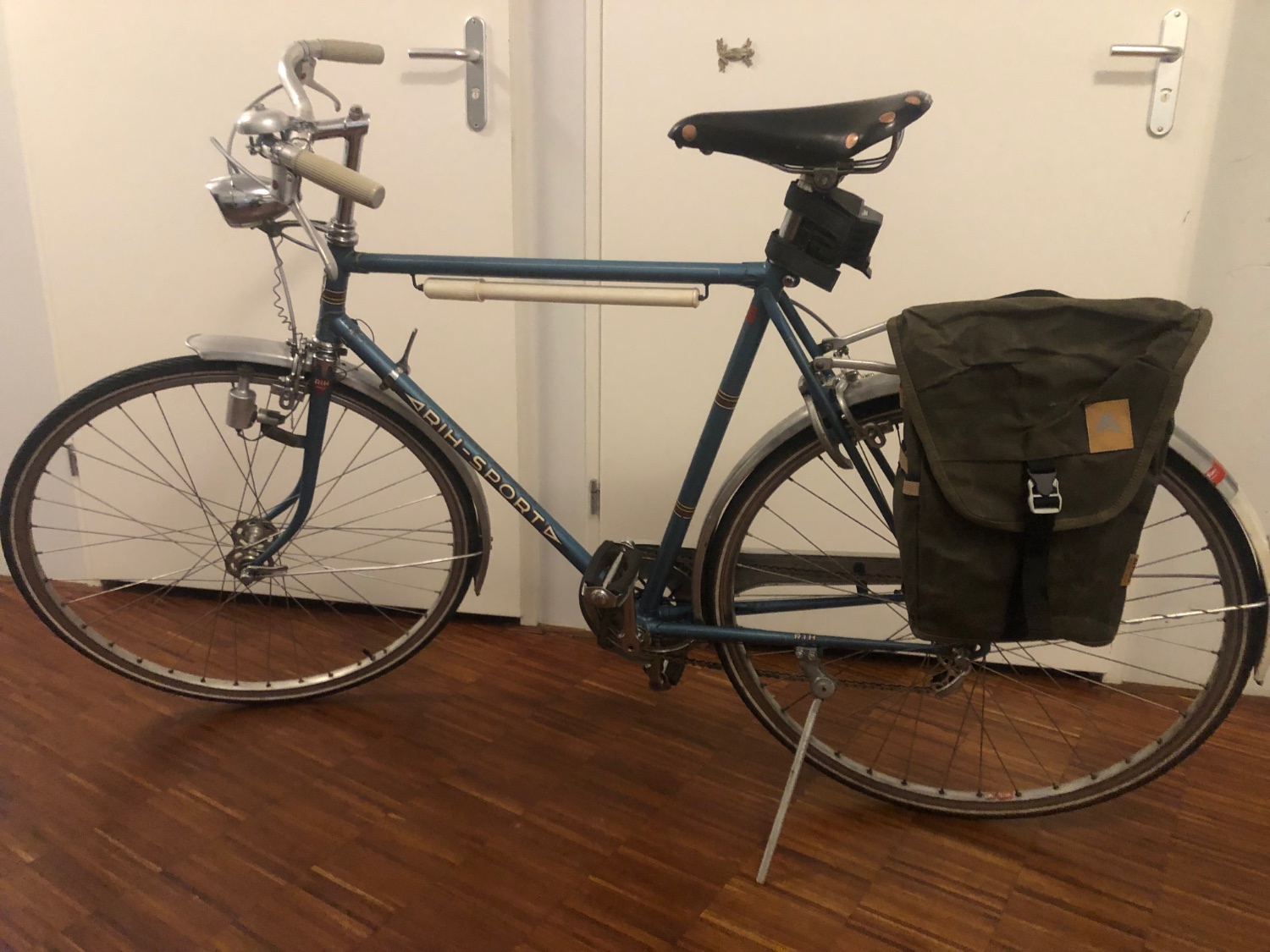

Hij is helemaal klaar voor dagelijks gebruik.
Met dank aan non-fixie !
