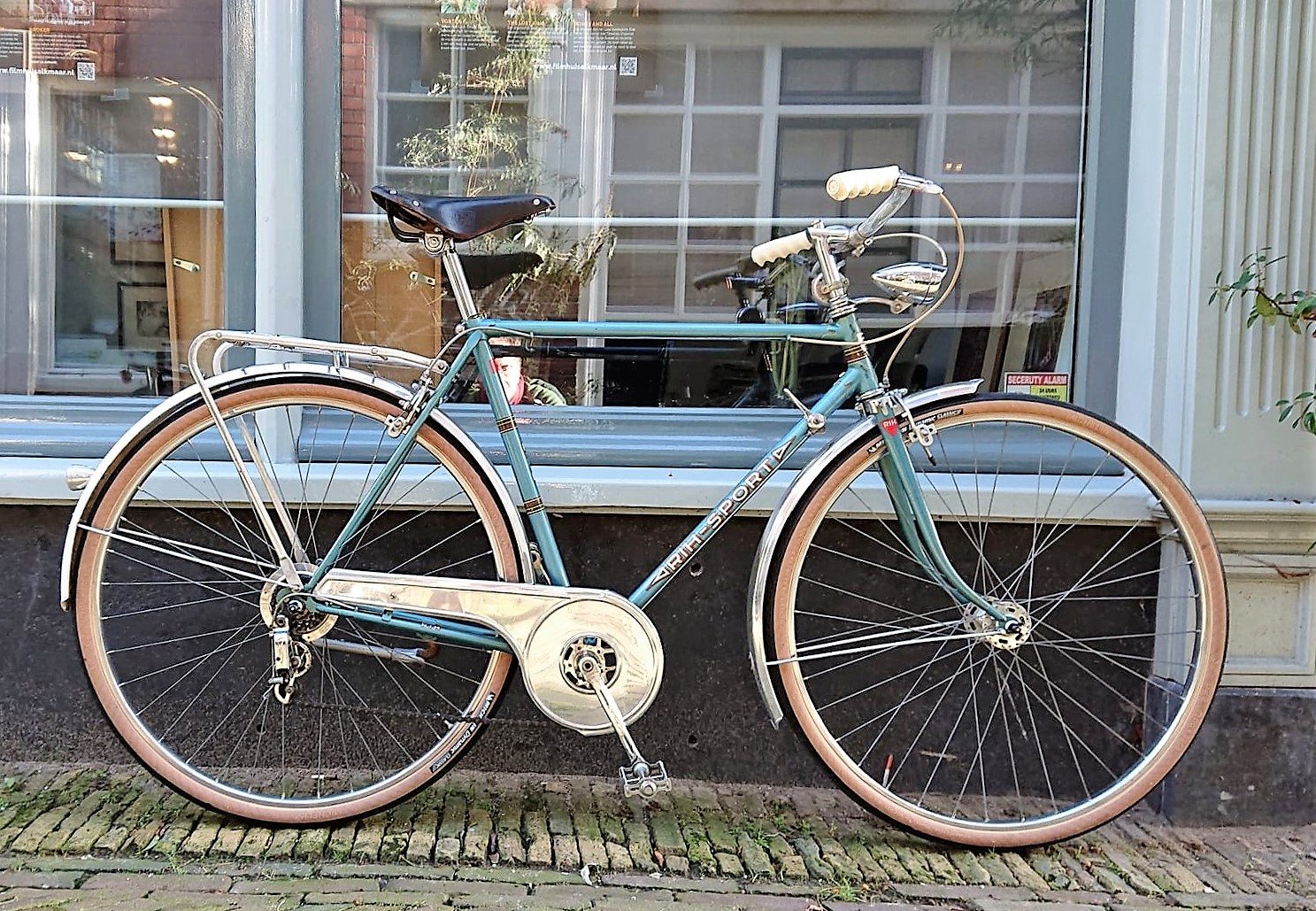

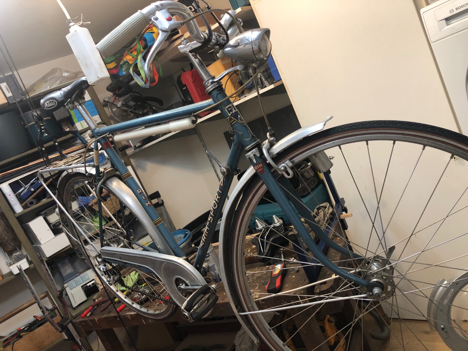

Ik heb sinds korte tijd een RIH-Cove als gebruiksfiets voor de langere afstand. Fietst fantastisch. Maar heeft stalen velgen waardoor het remmen nogal tegenvalt. Niet leuk in Amsterdam als het regent.
Nu kwam ik deze tegen, die gaat de Cove vervangen.
Ik denk dat ie uit begin jaren 60 is. Titan stuur zegt 63.

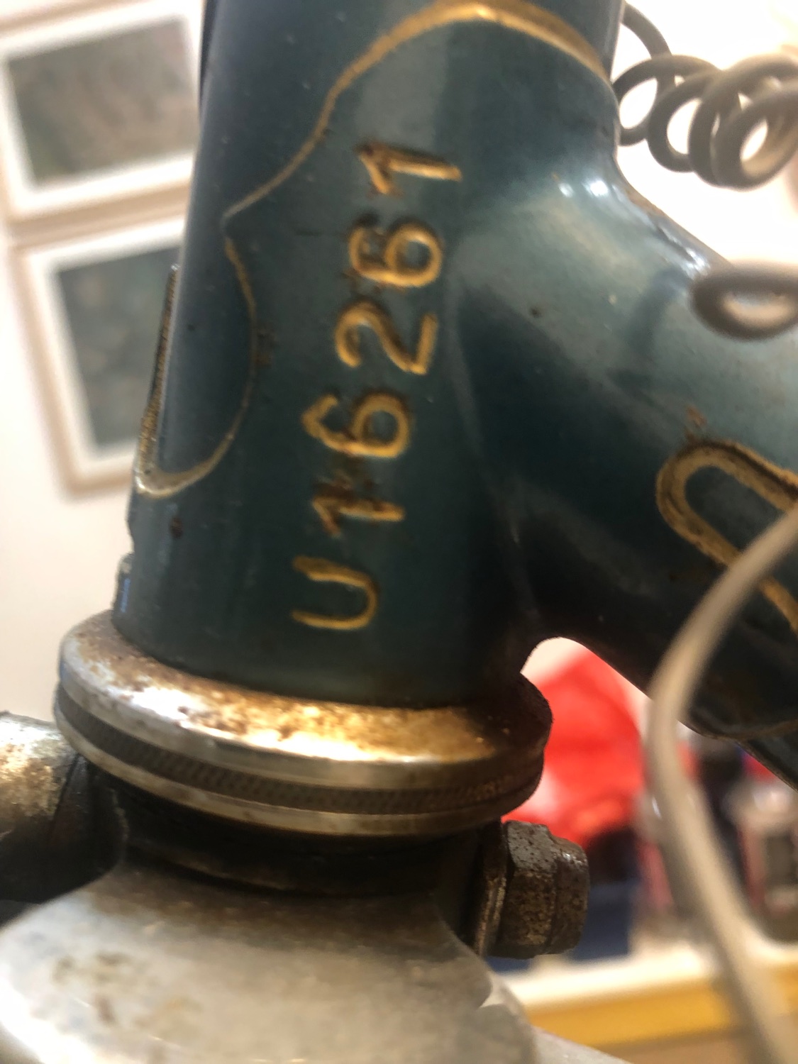

Maar is dit framenummer te herleiden naar een bouwjaar?

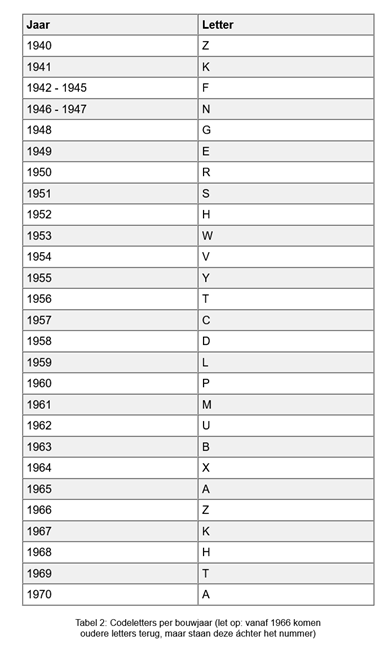

Zeker Jan; het frame is in 1962 gemaakt in Groningen. Een vroeg exemplaar; dit model werd in 1961 geintroduceerd en bleef tot het bittere eind, begin 1970. Het topmodel van PFG.

Ziet er nog goed uit!
Chic ook, met een Record derailleur 🙂 Al zal dat gezien de shifter toch wel ooit een Alvit geweest zijn.

1962 volgens dit lijstje... *Jos Rietveld was me voor..., zie ik nu :D

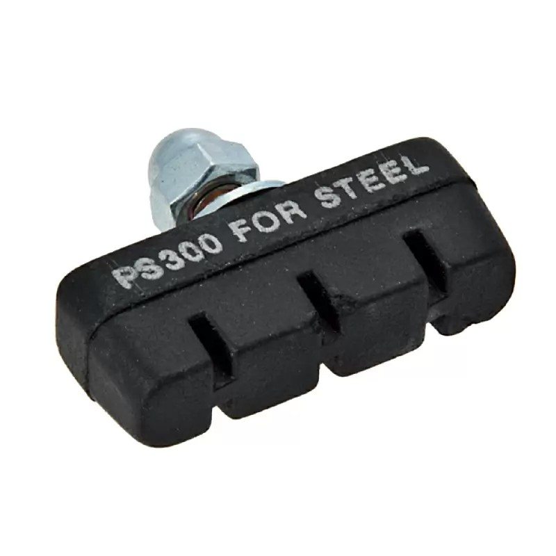

En voor het remmen op stalen velgen monteer ik deze. Niet tijdcorrect, maar deze blokjes van Saccon stoppen als een blok. Zelfs onder natte omstandigheden werken zij prima. Goedkoop en behoorlijk slijtvast.
