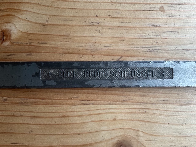

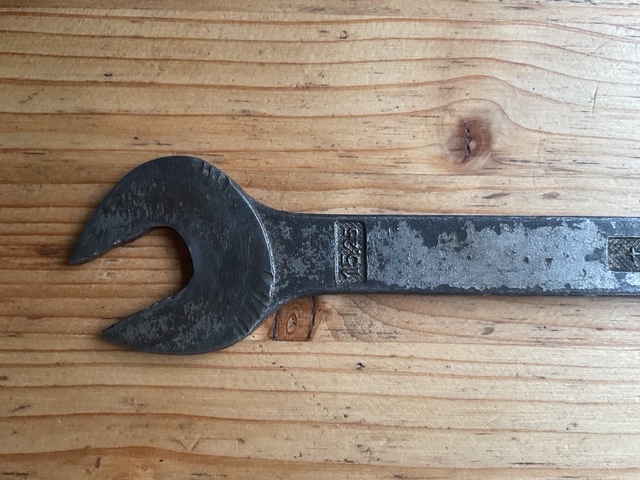

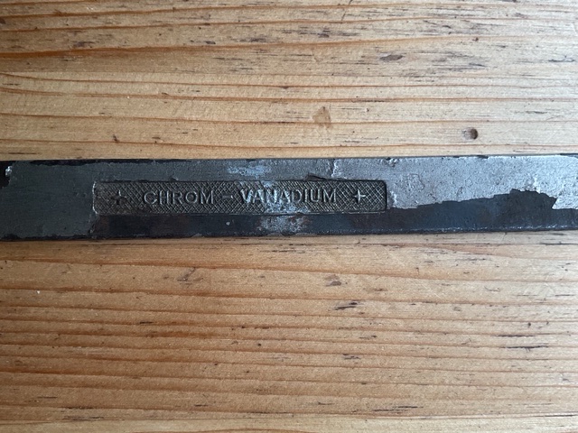

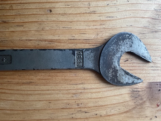

Ik heb een Eldi pedaalsleutel met aan de ene kant maat 15 en andere kant 16. zie foto's
die gebruik ik vaak.
Dit soort pedalen kunnen vreselijk vast zitten.Eerst kruipolie en daarna stookik ze vaak heet en/of geef er een flinke klap op om te laten schrikken.
soms gaan ze dan nog niet los.
Ik demonteer liefst ook de trapas zodat je de as in de bankschroef kan zetten.
Maar zeker bij Gazelle heb ik diverse keren gehad dat ik de crank met geen mogelijkheid van de as af kon krijgen, ook niet als de spie's er netjes uit gingen.
ik heb er zelfs een keer een bankschroef op gebroken. Tegenwoordig ben ik wat ongeduldiger en gaat het hele spul (als het een overgeschilderde fiets is) dan maar ten einde raad de oud ijzer bak in.

- IMG_0080.jpg (132.87 KiB) 15794 keer bekeken
- IMG_0081.jpg (145.11 KiB) 15794 keer bekeken
- IMG_0082.jpg (128.7 KiB) 15794 keer bekeken
- IMG_0083.jpg (129.29 KiB) 15794 keer bekeken
- IMG_0084.jpg (143.14 KiB) 15794 keer bekeken
