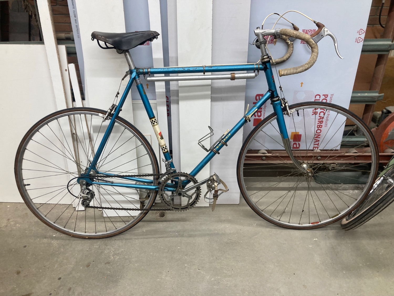

Hoe eens kan ik het met je zijn, non-fixie. PEUGEOT schrijf ik bij voorkeur in hoofdletters, omdat het a.) dan meer lijkt op het aloude woord-/beeldmerk en b.) uit diep respect. Probeer er altijd voor te zorgen dat er een van hunnie bij mij zolder staat. Momenteel zijn er twee-en-een-half, waarvan er een te koop zijnde.non-fixie schreef: ↑12 mar 2025, 21.46 Budgetmodellen als de Peugeot UO8 en UE8 kennen nog steeds een grote schare liefhebbers, en zeker niet alleen om redenen van nostalgie. Ze wegen een kilo (of twee) meer dan topmodellen als de PX10 en de PX60, maar op de rijkwaliteiten is niet zoveel aan te merken.
Het aardige is dat je ze kunt kopen voor de spreekwoordelijke scheet en drie knikkers en dat ze zich uitstekend lenen voor upgrades. Vervang de stalen cranks en velgen door aluminium et voilá: je hebt een fiets die zich qua comfort en rijplezier in veel opzichten met moderner en duurder materiaal kan meten.

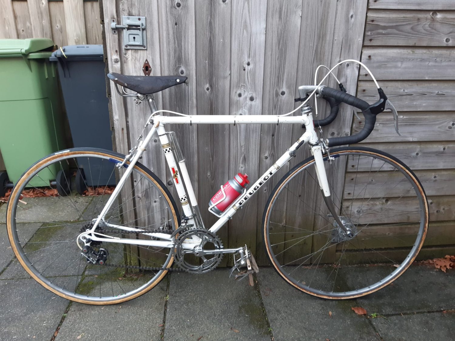

Re: Franse randonneur
Dat helpt enorm.m-gineering schreef: ↑13 mar 2025, 07.30
mits je weet wat je doet en je al een schuur vol van die pruttel hebt
Natuurlijk kan het altijd beter en makkelijker, maar wat is daar de lol van? Het redden van zo'n niet-collectors item geeft me wel veel voldoening, zeker als het ook nog een fijne fiets oplevert.
Dit Robust-frame, gemaakt van de beste Franse gouden pipe de gaz, heb ik een paar jaar geleden van ebay.fr geplukt omdat het een taille van 63cm heeft en zo mooi glimt.
(Puristen moeten nu even een andere kant opkijken)

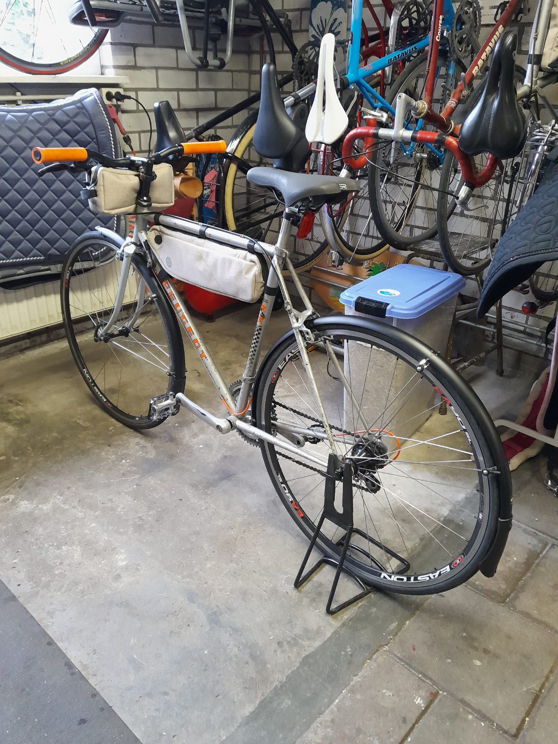

Wederom nog weer leuke nieuwe info.
En gelukkig ben ik een liefhebber van het Franse spul. Waaronder peugeot en motobecane. En hen veel "vreemde" maatvoeringen liggen.
Nu is dit fietsje volledig en heeft weinig tot geen onderdelen nodig. Alleen een schoonmaak beurt. Wat smeerwerk. En een olie op het frame om tegen de elementen te beschermen.
Qua upgraden van franse merken heb ik veel ervaring. Nooit veel moeite gehad met het omzetten van trappassen naar nieuw spul. Andere stuurpennen plaatsen e.d. het is soms wat speur werk maar het wil prima.
De Foto is van een omgebouwde peugeot waar ik tevens de elfstedentocht mee heb gefietst in 12u en 5 minuten.

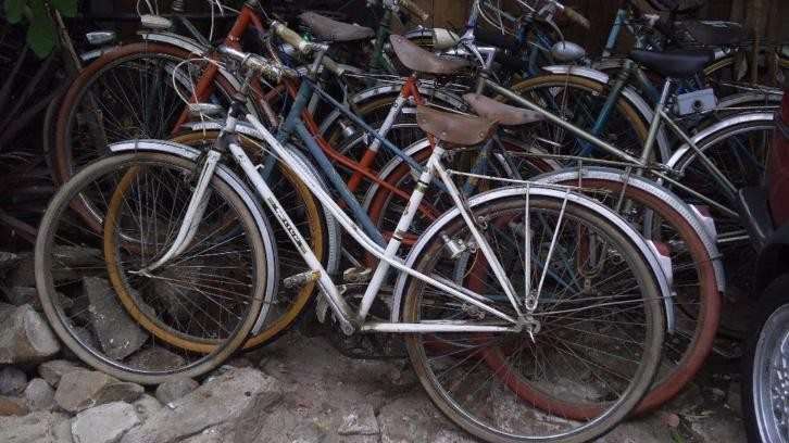

Zonder deze simpele Franse fietsjes waar er miljoenen van gemaakt zijn waren er niet zoveel liefhebbers van fietsen.
Vind het steeds knap wat die Fransen voor elkaar hebben gekregen met simpele goedkope constituties en ze wereldwijd verkochten. Denk hierbij aan de deux Cheveaux de HY de Solex en niet vergeten de Franse aanhangertjes van blikken golfplaat.
Onderstaande heb ik laatst gered van het oud ijzer voor een kleine prijs omdat ik van Peugeot en Franse simpelheid hou.
Mochten er nog liefhebbers zijn die hier nog iets moois van wil maken? Dan mag deze weer gaan.
Geen plek meer.
Geen plek meer.
