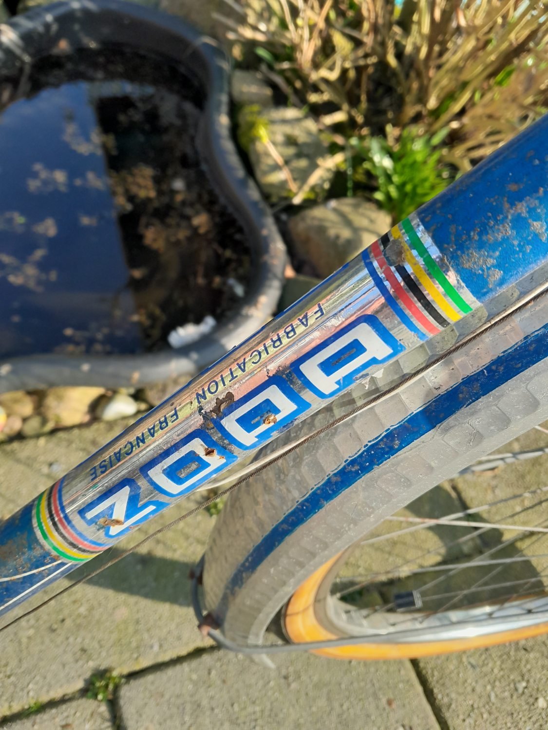

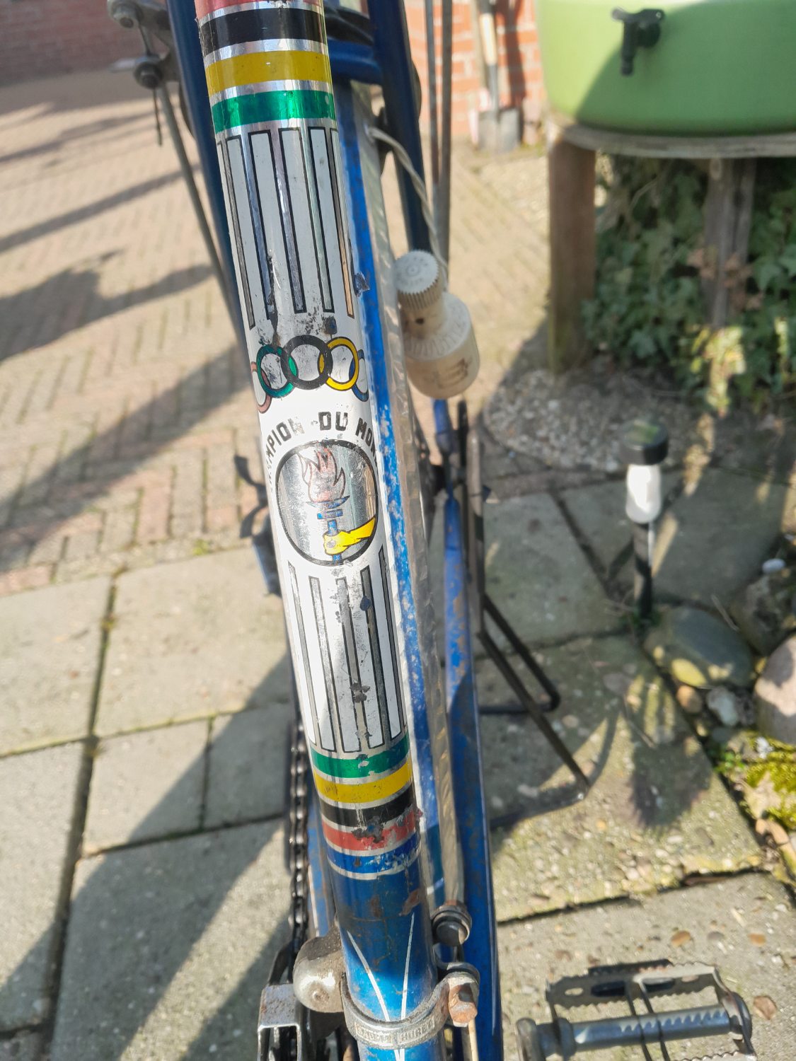

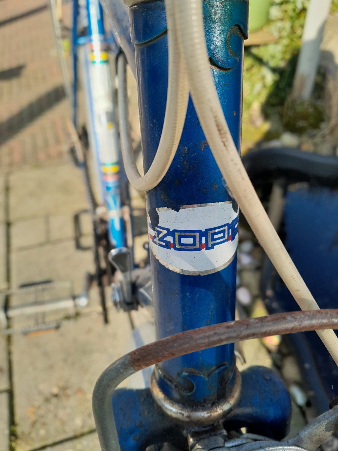

Hallo allemaal,
Wie kan mij helpen,
Ik ben hier nieuw op het forum, En ik ben hier gekomen om (hopelijk) wat meer informatie te krijgen over een oude fiets die ik heb.
Ik kan niks op Google vinden over het merk.
Het is een zopa, en type champion du monde
Vermoeden is dat de fiets uit de jaren 50 komt.
Hij is van Frans makelaardij en heeft 26 inch wielen.
Meer weet ik er helaas niet van.
Weet iemand meer over dit merk?
Mvg Jos
Wie kan mij helpen,
Mvg Jos
- 20250308_155426.jpg (318.68 KiB) 32853 keer bekeken
- 20250308_155430.jpg (271.4 KiB) 32853 keer bekeken
- 20250308_155421.jpg (350.08 KiB) 32853 keer bekeken

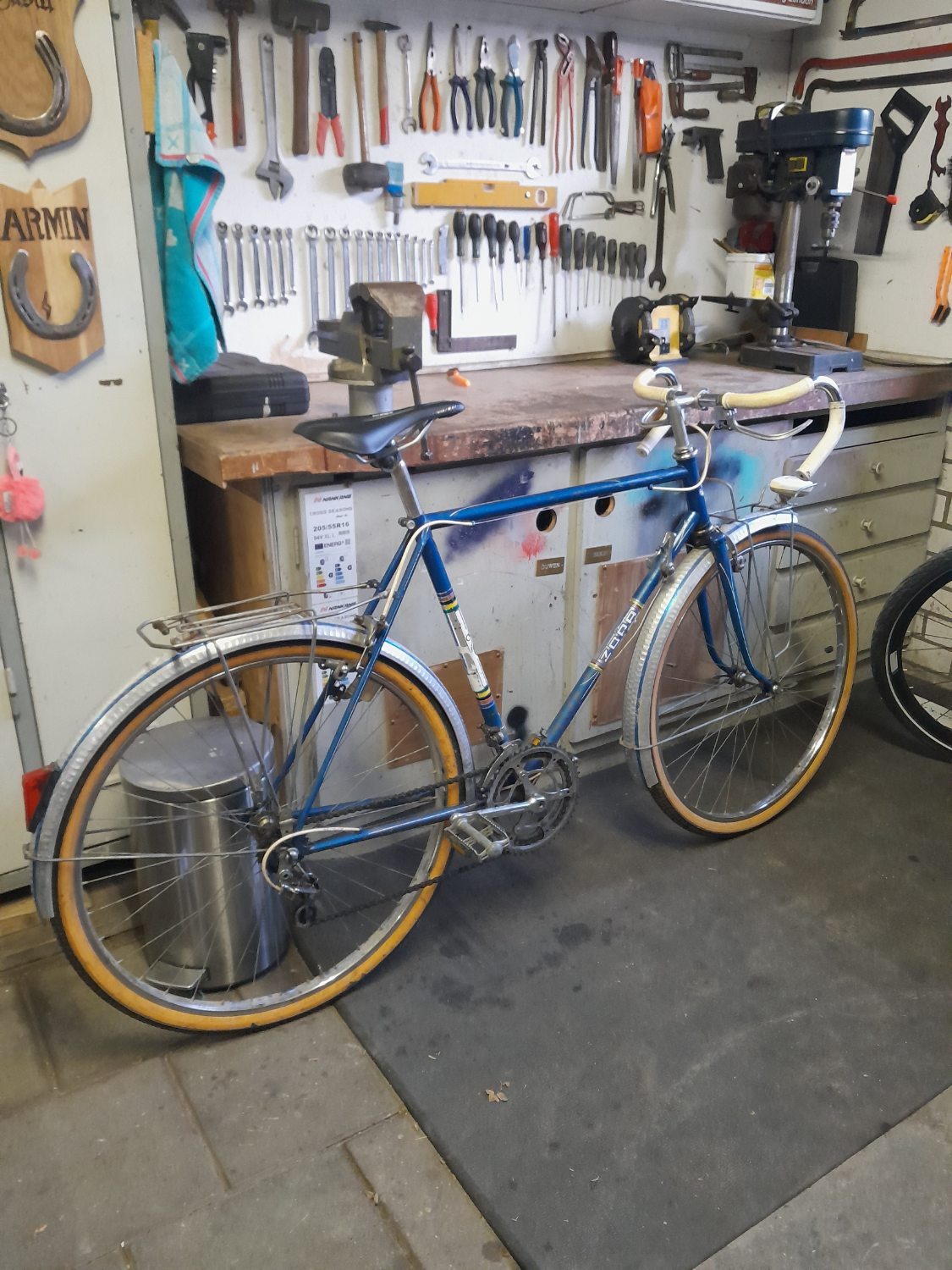

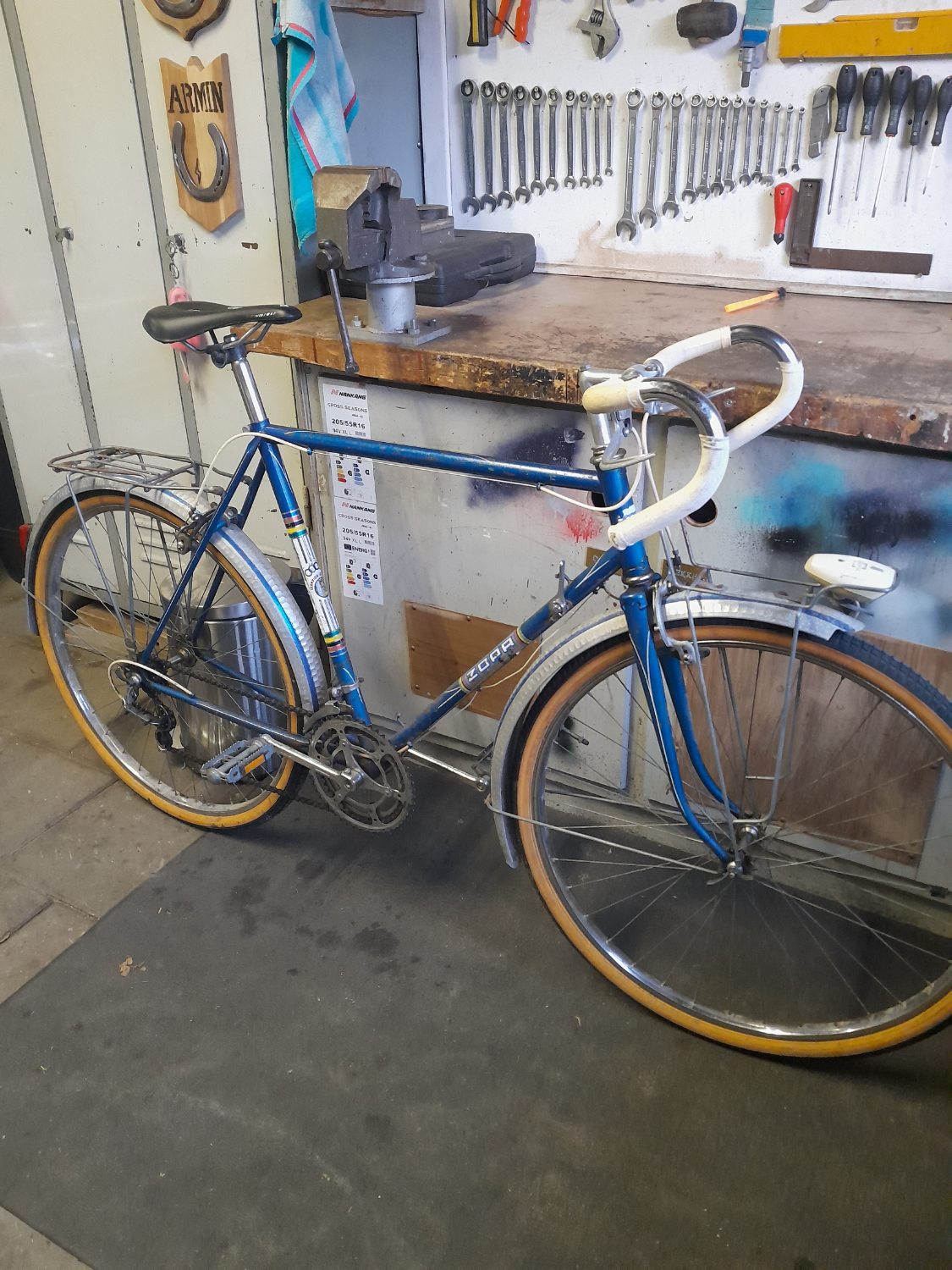

Hoi,
Zie foto's van de gehele fiets.
En zou heel goed kunnen dat de leeftijd van de fiets anders is. Meestal staat het bij de Fransen op de voornaaf maar helaas bij deze niet.
- 20250310_181547.jpg (350.47 KiB) 32808 keer bekeken
- 20250310_181557.jpg (374.16 KiB) 32808 keer bekeken

Welkom, Jos!
Leuk fietsje. En in heel behoorlijke staat, zo te zien. Afgezien van het zadel ziet het er allemaal wel uit alsof het origineel zou kunnen zijn.
Een aanknopingspunt voor de datering zijn de Huret-derailleurs. De Svelto achterderailleur heeft geen datumcode voor zover ik weet, maar er waren zoveel versies dat een vergelijking met de documentatie op Disraeli Gears best een indicatie kan geven:
https://www.disraeligears.co.uk/site/hu ... velto.html
Eerder 1970 dan 1950, zou ik zo op het eerste gezicht denken.
EDIT: ik zie nu dat de voorderailleur een Sachs-Huret is, dus van ná 1980, het jaar waarin Sachs Huret overnam.

Ik heb een bevriende liefhebber gevraagd eens mee te kijken, en hoewel hij er niet meteen een duidelijke fabrikant in herkent is zijn indruk dat het wel eens een Manufrance-product zou kunnen zijn, uit de periode 1966-1973. In dat geval heeft de trapas waarschijnlijk Zwitserse draad.

Zij gaven aan dat het een goedkopere versie van een randoneur is die de Fransen een "routier" noemen.
Deze fietsen zijn massa geproduceerd meestal met 26inch wielen en zijn wat zwaarder als een randonneur.
Vandaag ook bericht terug gekregen van Franse randoneur groep via instagram.

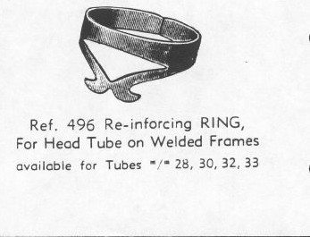

Het frame heeft wel een paar leuke details: het gebogen remmannetje dat de welving van het spatbord volgt oogt elegant en ook de 'nep-balhoofdlugs' voegen wel wat toe.
Ik heb geprobeerd er andere voorbeelden van te vinden (ik weet dat ik hen eerder gezien heb), maar tot nu toe zonder succes. Wel heb ik een soortgelijke 'verstevigingsring' in de catalogus van Nervex aangereikt gekregen:

Leuk fietsje om te zien toch, ook als het een goedkoop ding is. Jaren 70 lijkt me waarschijnlijk.
Maar een hit op tontonvelo doet vermoeden dat dit merk kort gevoerd is. Het lijkt me dan ook een plakmerk en niet een echt merk. Degene op tontonvelo meldt dat hij zijn fiets in de supermarkt heeft gekocht in 73 of 74. Dat vat alles denk ik wel aardig samen
