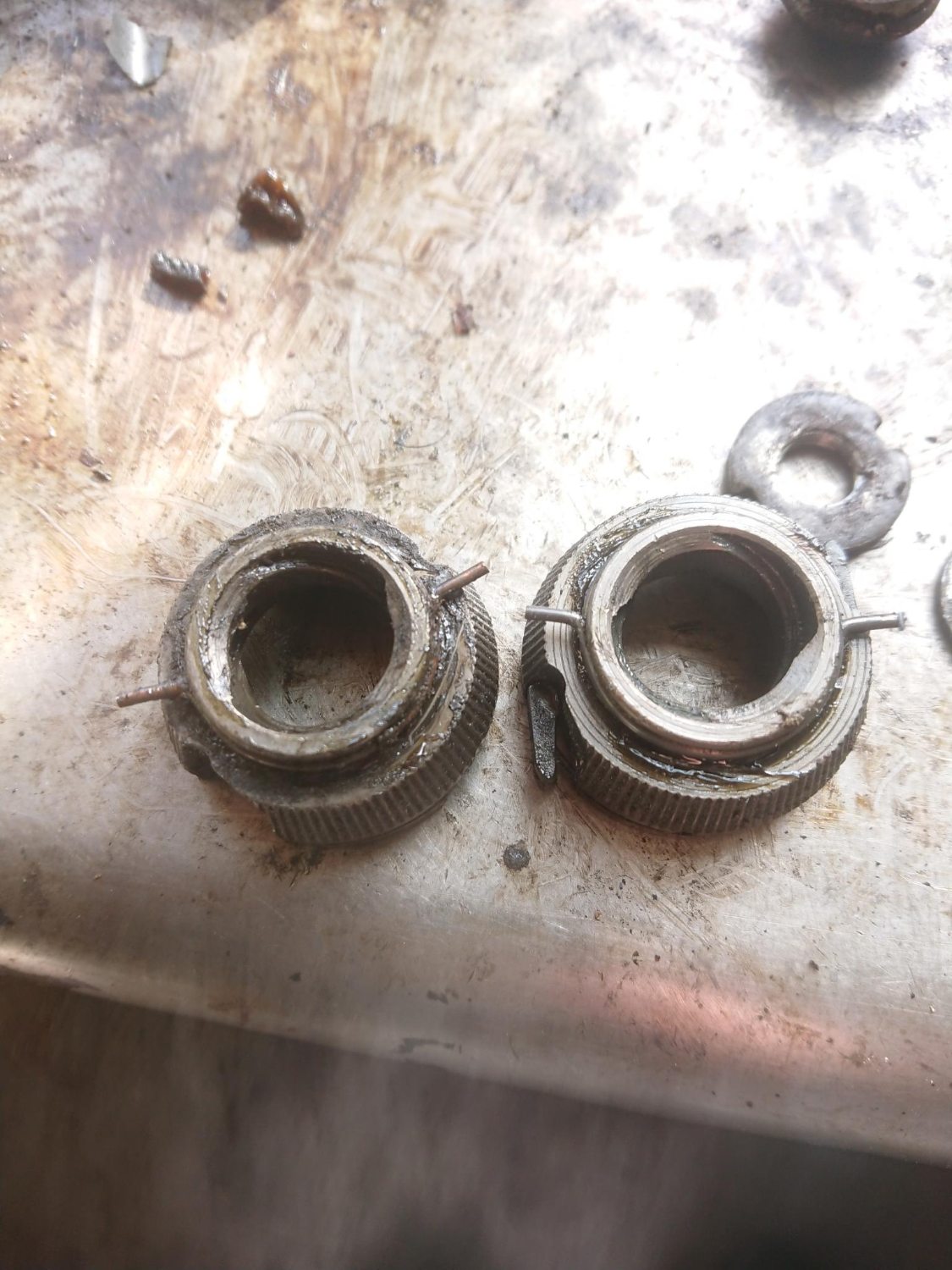

Mocht @wvdaan m niet hebben, dan kan ik m wel afhalen van een oude naaf die ik al eerder incompleet heb gemaakt. Op de foto zie je links een conus met veer uit een R2110, rechts die uit de 102, die is ietsje korter. Volgens 770c.dk kan je de poten eventueel voorzichtig uitbuigen. Ik ben wel benieuwd of je erachter komt of er inderdaad bij je oude veer een poot uitgebroken is.

Dank voor het aanbod!
Zo te zien gaat het helemaal goedkomen of in ieder geval met de juiste veer.

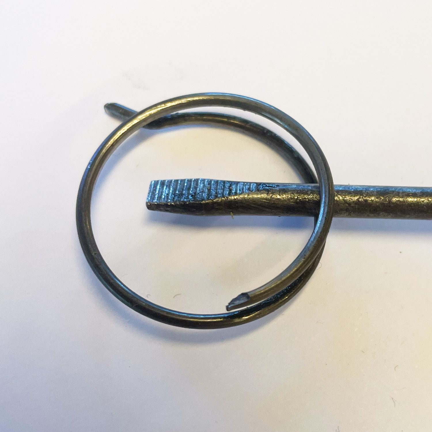

@inflicted,
Als de veer is (af)gebroken, zou je een herkenbaar breukvlak moeten kunnen zien.
Je vermeldt niet of/dat je een afgebroken stukje bent tegengekomen tijdens de demontage.

In mijn ijdele hoop dat het zou gaan werken heb ik dat breukvlak idd nog niet gecheckt.
Ben het stukje niet tegengekomen bij het schoonmaken.

Daar kwam ook net achter Wiel! Ik was ooit lid, alweer een tijdje geleden.
Zou je een emailadres willen geven @wvdaan ?
Nog een foto gemaakt vandaag van de veer. Lijkt toch wel echt afgebroken of niet heren?

inflicted schreef: 29 mar 2025, 18.20 Zou je een emailadres willen geven @wvdaan ?
Email is geen probleem, maar liever niet open op het internet in deze post. En die veer is idd gebroken.
