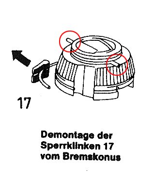

Alle stappen een voor een gevolgd en de onderdelen grondig gereinigd. De eerste tegenslag was dat ik de stofkap aan de aandrijf zijde ben kwijtgeraakt. Ergens neergelegd en niet meer te vinden. Ik was heel blij dat ik bij velo-classic.de een nos exemplaar kon bestellen. Na het bestuderen van de ‘exploded view’ handleidingen bleek een onderdeel wel erg af te wijken. De frictie veer (vrij vertaald uit het Duits) van een Duomatic heeft twee ‘pootjes’ en in mijn exemplaar trof ik er een aan met maar een pootje (zie bijlage). Precies zoals die kennelijk in de Automatic hoort te zitten. Maar de fiets heeft altijd perfect gefunctioneerd als Duomatic! Een subtiele terugtrap beweging was voldoende om te schakelen. Om een lang verhaal kort te maken, sindsdien werkt de naaf niet meer naar behoren. Schakelen lukt slechts een heel enkele keer en soms schiet het gewoon vanzelf naar de zwaardere versnelling. Ik ben kennelijk toch niet zo handig.

Klopt precies Matthias. Natuurlijk lukken sommige dingen ook wel, maar ik vind het vooral vreemd dat die veer anders is. In de Duomatic zit een veer met twee palletjes zoals op de tekening, en in de Automic een veer met maar een palletje. Misschien is er wel een palletje afgebroken. Zou ook nog kunnen.

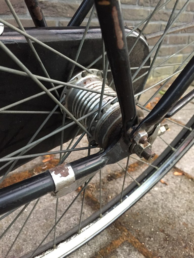

Zijn de uiteinden van de as rond of afgeplat?
Groet, Wiel
Groet, Wiel

Afgeplat lijkt mij zo op de foto te zien?

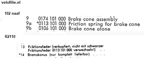

Het lijkt mij niet onaannemelijk dat het vermiste "pootje" is afgebroken en dat dit ook de oorzaak is van de storing.
Daarmee heb je natuurlijk nog geen nieuwe veer; de veer voor de latere R2110 is niet identiek.
Ik heb nog wel een New Old Stock 101 , maar ja het is roofbouw om die te slopen.

Door jouw info over de ronde as kom ik er achter dat ik waarschijnlijk net een R2110 gekocht via marktplaats.
Maar die onderdelen zijn niet uitwisselbaar zeg je?

Bij Sachs zeggen ze in de exploded views,
Re: Het bizarre verhaal van mijn Torpedo Duomatic
Ik zag dit ook maar begrijp niets van die cijfercombinatie.
Dat ze hetzelfde zijn vind ik gevoelsmatig dan weer hoopvol.
0113 103 000
