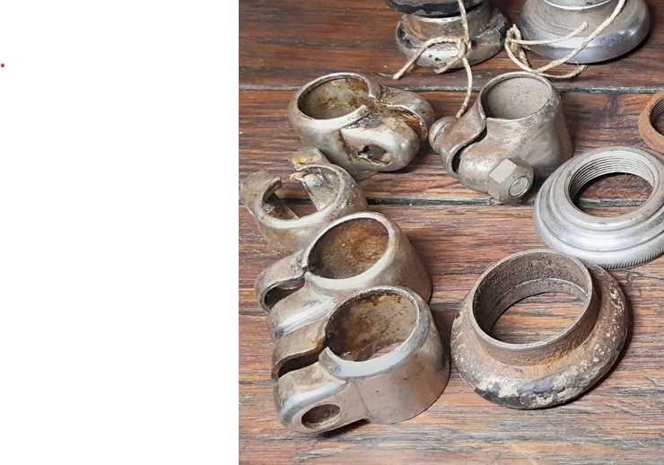

Sorry, strop bedoelde ik. Zoals deze:

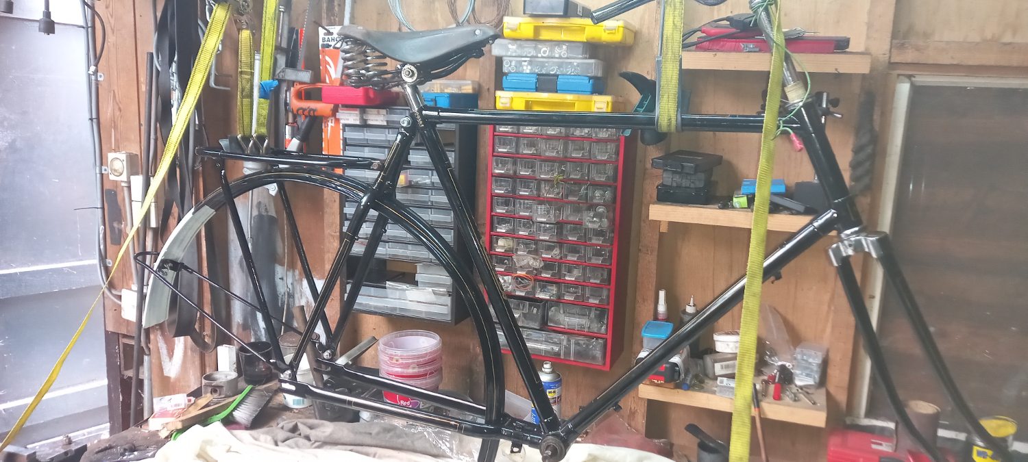

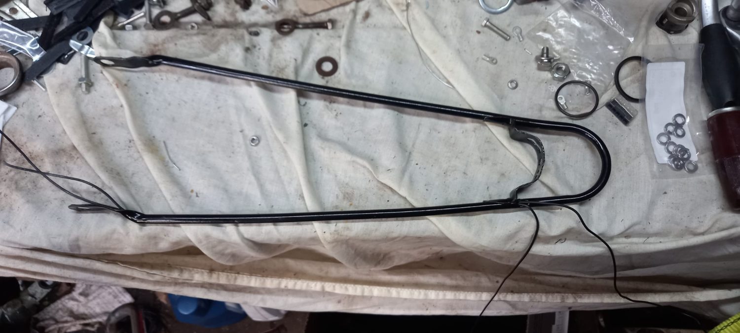

Afgelopen week heb ik de boutjes en moertjes bij elkaar gescharreld. Het plan was om verchroomde bouten en moeren te gebruiken maar daar bleek nogal lastig aan te komen. Dus het zijn nu RVS boutjes en moertjes geworden. En het ziet er wel een stuk beter uit dat de roestbruine boutjes die ik nog had.
De achternaaf is opnieuw opgebouwd, alle slijtage onderdelen zijn hierbij ook vervangen.
Omdat het achterspatbord er al aanhangt en er geen reden is om deze er weer af te halen, wilde ik de bekabeling voor de achterverlichting alvast bevestigen. Deze zou door de spatbordbeugel moeten gaan. Helaas loopt de kabel ergens vast, ik heb ook met een ijzerdraadje geprobeerd maar die loopt ook vast. Als de kabel er niet door wil, dan moet ie maar buitenlangs, veel keus is er dan ook niet.
Verder heb ik nu ook een beetje beeld in de stapelonderdelen die ik afgelopen jaren verzameld heb voor de fiets. Het enige wat op dit moment nog ontbreekt zijn handvatten, fietsbel en een kettinghoes inc. beugel en bevestiging materiaal.
De voorvork heb ik nog niet afgezaagd, misschien los ik het eerst nog even op met een spacerring, zagen kan altijd nog en dan is er geen weg meer terug.

Maar afgelopen weekend de draad weer opgepakt. Letterlijk, want de kabel is door de spatbord beugel getrokken. :D
Kabeldoor achtervork.jpg (141.92 KiB) 12498 keer bekeken
De kabel liep vast doordat er verstaft rubber in de stang is achtergebleven. Dit is er uitgekomen door uit te meten waar de kabel vastliep en vervolgens heel voorzichtig met een dremeltje een sleufje te zagen op de plaats waar de "verstopping" zat.

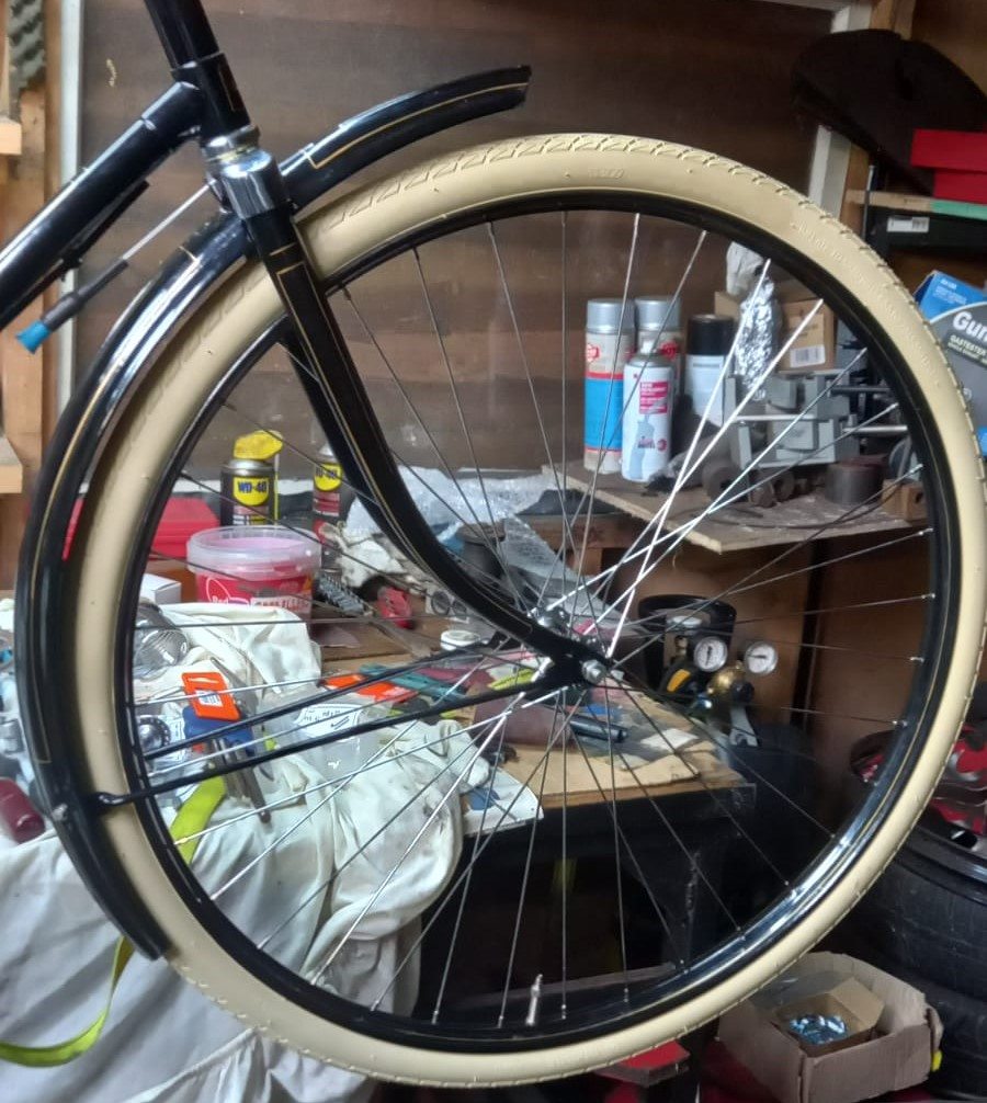

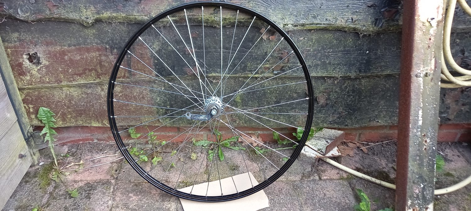

Ondertussen zijn de wielen ook gespaakt en voorzien van rubber. En dat heeft een uitdaging met het voorspatbord aan het licht gebracht. De "nieuwe" voorvork heeft een ietwat andere vorm dan de oude. Dit heeft als resultaat dat mijn spatbord eigenlijk niet meer past, of dat de voorvork beugel niet past, het is maar hoe of je dat zien wilt. Het ziet er in mijn optiek iig niet uit........

Dit ziet er uit alsof je een 28" spatbord stang hebt (28" als in 622) ipv van een 28 x 1 1/2 (als in 635).
Re: Alexander's Gazelle
Geplaatst: 6 aug 2025, 23.57
door wimjansen
Naar mijn idee is er niks mis met het voorspatbord, dat volgt keurig de omtrek ban band resp. wiel. Het is eerder de spatbordstang.
