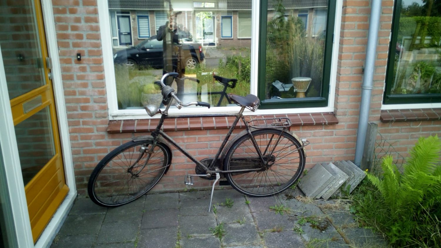

Op de fiets heb ik 4 jaar gefietst met wekelijks 100 km ongeveer, met uitzondering van schoolvakanties enz. Na mijn studie is de fiets in de schuur belandt en er kan rustig gezegd worden dat hij compleet versleten was. Er zit een lucifer koplamp met een Miller dynamo op en het achterlichtje is een koets B achterlampje. En volgens mij is de voorvork ook geen origineel Gazelle maar een Batavus voorvork. Een fiets van circa 60 jaar oud, zal ook al wel het nodige meegemaakt hebben.....

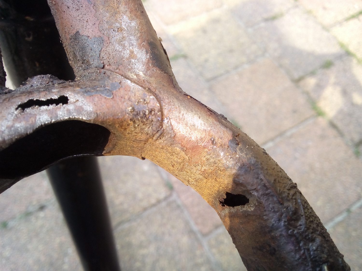

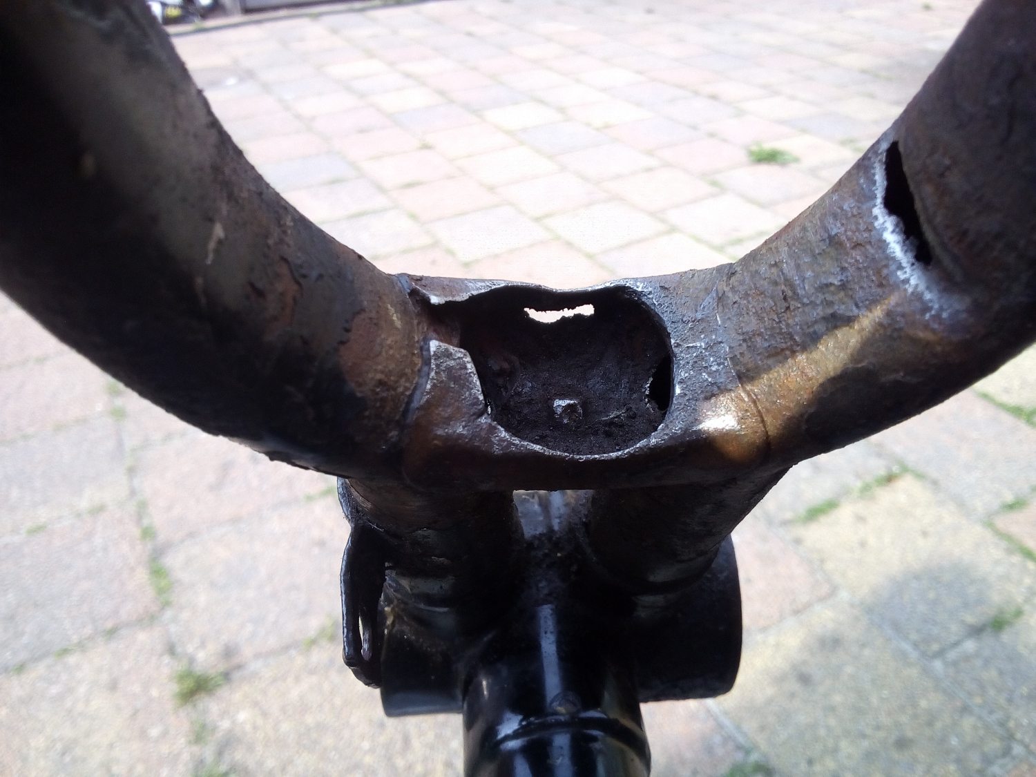

Zo die achtervork ziet er spannend slecht uit!

Jup. Dat mannetje is niet zo erg, die is wel te vervangen. Het gat in de vork is een flinke verzwakking, die nog wel dicht te lassen is. Maar als ik de rest van de buis zie daarnaast, is daar ook niet veel dikte meer vanover. Ik hoop dat dat flink is opgelast, anders kan hij alsnog afbreken ook als het gat is dicht gelast.

Misschien niet wat je wilt horen ; maar dit is ECHT oud ijzer
Re: Alexander's Gazelle
Ik heb ook wel eens zoiets gerepareerd maar dat is bij een hele oude en bijzonder rijwiel
Ik zou hier niet zo veel energie meer insteken dat is hem niet waard in mijn ogen
Als er emotionele waarde aan zou zitten zou je een poging kunnen doen maar dan kom ik zelf op een ander stuk achter zeide van een donor frame dut stuk is te ver heen om het gat weer dicht te maken
Plas dat er ook allemaal roest binnen in zit wat ook blijft zitten dan zit je over een paar jaar weer

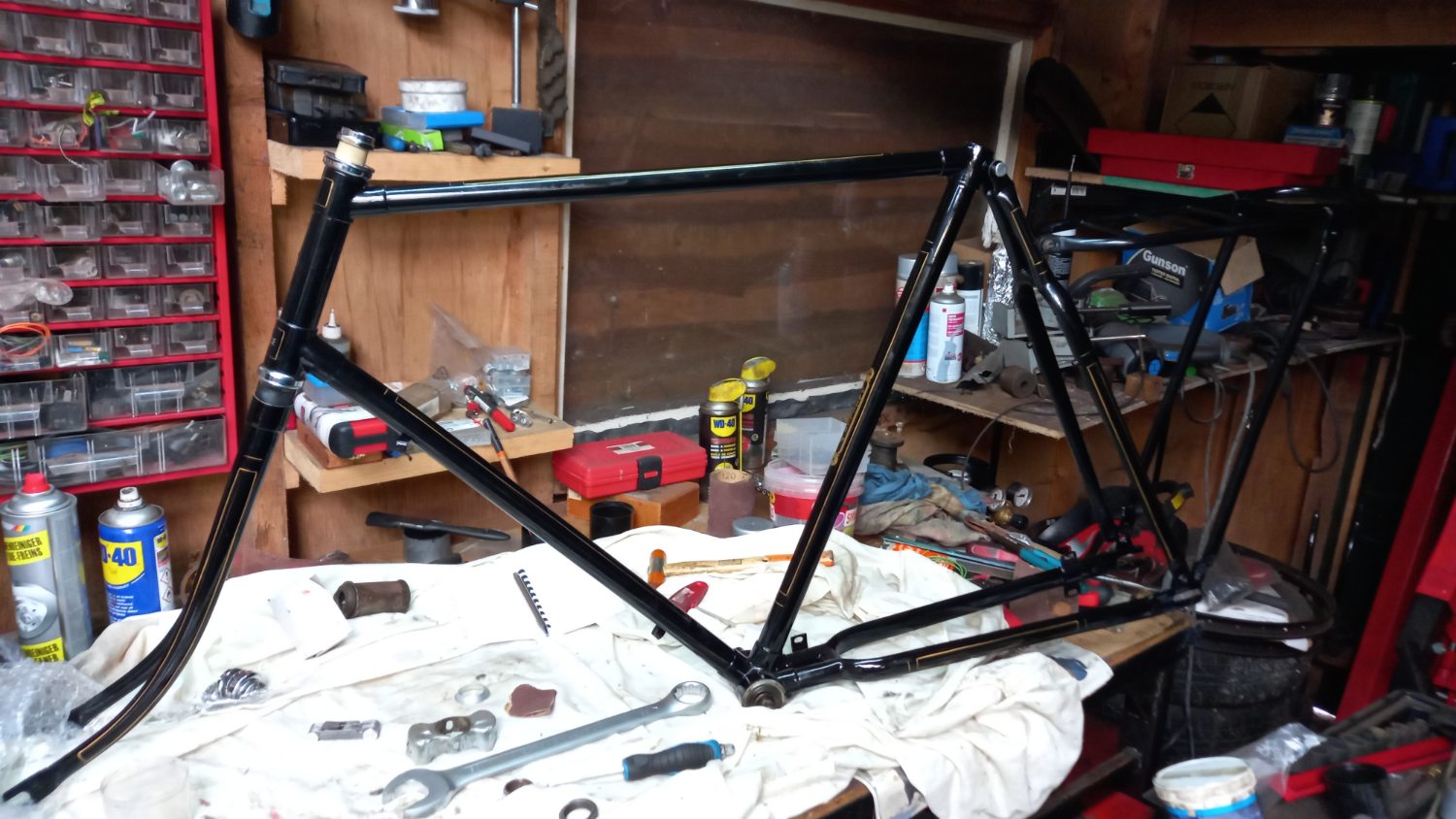

De fiets is volledig ontroest, dus ook de binnenkant en zou ik mij daar geen zorgen over moeten maken. En de achtervork is destijds gerepareerd door een professionele framemaker dus over de stevigheid maak ik mij ook niet zoveel zorgen. Je ziet ondertussen ook niks meer van de roestschade. Het is eigenlijk niet te zien door de lak, maar toch een fotootje. Afgelopen dagen ben ik langzaam aan begonnen met de onderdelen bij elkaar te zoeken en de deels de fiets op te bouwen.

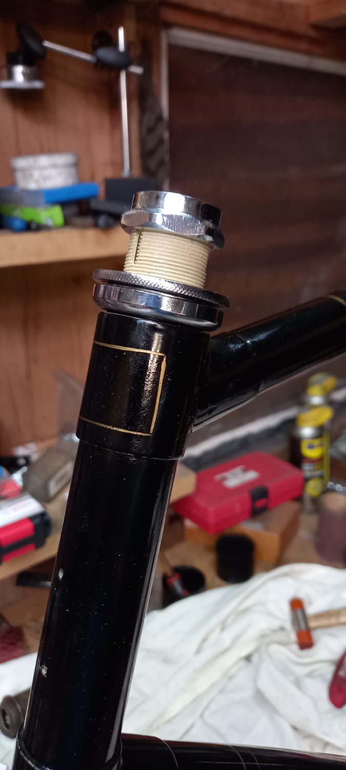

De trapas is het frame in geperst en dat ging verbazingwekkend makkelijk in verhouding met de ouder eruit persen. De conussen van de balhoofdlagers zijn de balhoofdbuis ingegaan en bij het monteren van de voorvork is een klein probleempje ontdekt.

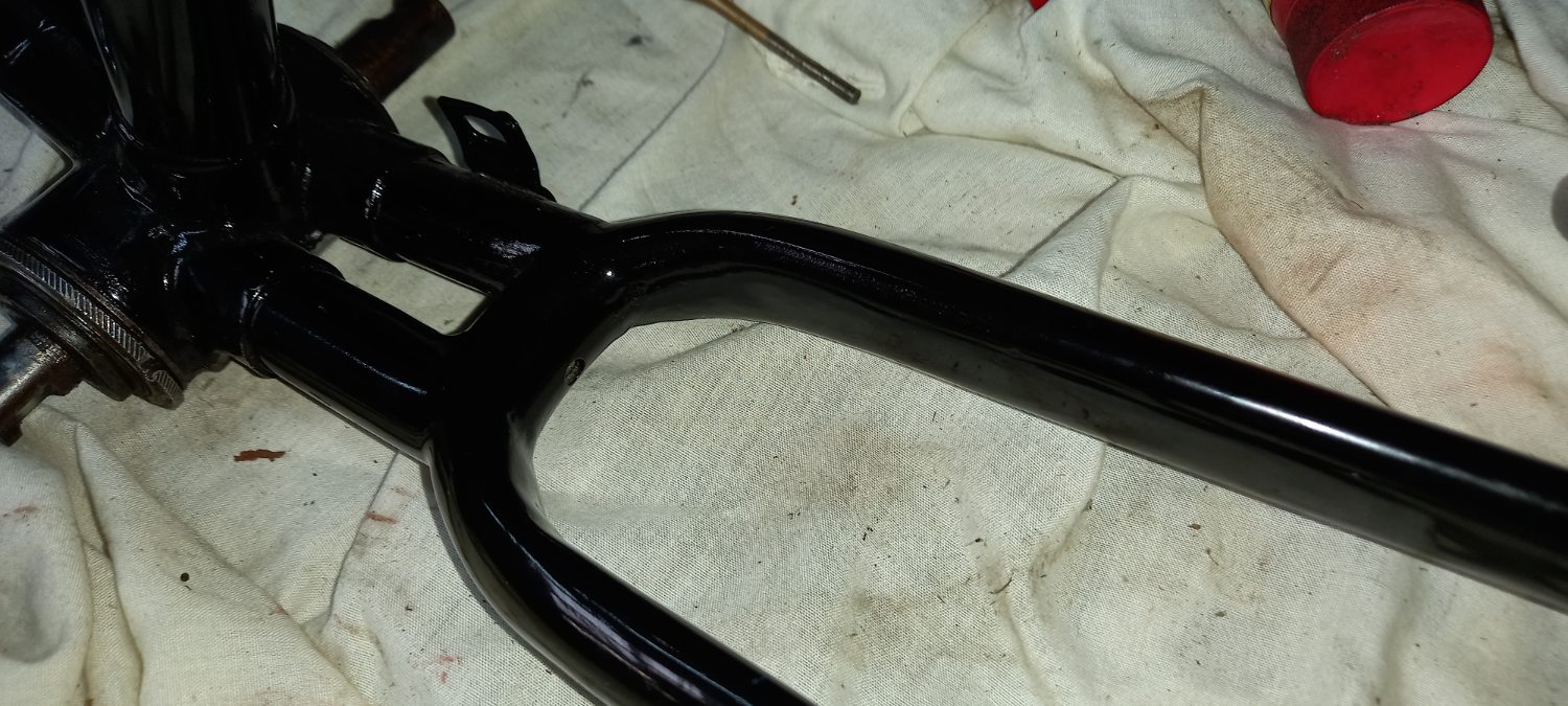

Misschien zie ik iets anders nog over het hoofd, maar de nieuwe conussen zijn dermate anders dat mijn voorvork eigenlijk te lang is. Er komt verder alleen nog een lamphaak tussen en een ringetje en de moer gaat er niet verder op. Dus daar zal ik even over nadenken hoe dat het mooiste opgelost kan worden. Helaas kan ik mijn oude conussen niet terugvinden, dus vergelijken wat er nu echt anders is kan niet.

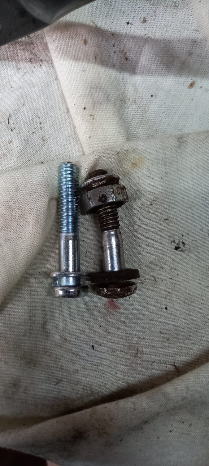

De bagagedrager en de schuine stang vanaf zadel naar achtervork hangen nu ook aan het frame. De vork is bevestigd met een nieuw boutje, de oude was nogal krom en roestig.... Voor de bagagedrager is de originele schroef gebruikt, maar of dat nou zo mooi is weet ik niet. De is net zoals de rest van alle oude boutjes en moertjes roestig, optisch is dat natuurlijk niet zo mooi..... Denk dat ik op zoek ga naar verchroomde bouten en moeren, dat past ook beter bij de nieuwe spaken. Sowieso moet ik op zoek naar nieuwe boutjes blijkbaar verdwijnt er door de jaren heen het één en ander ondanks dat het in een bakje zit.

Ere wie ere toekomt ; het ziet er weer super uit

Alexander,
Ik ken drie verschillende manieren om de 'te lange voorvork' op te lossen, varierend van
- makkelijk, maar niet (zo) mooi, tot
- (relatief) ingewikkeld en
- er een tussenin.
Als je aangeeft welke je voorkeur heeft, leg ik je graag uit hoe.
- er een tussenin.
Hoi Dirk,Bandenplakker schreef: ↑2 jun 2025, 11.57 Alexander,
- er een tussenin.
Ik heb hier natuurlijk ook al over na zitten te denken en ik heb aan twee mogelijkheden gedacht. Terwijl ik dit schrijf, schiet een derde mogelijkheid binnen.
1: De voorvork inkorten door een stukje af te zagen.
2: Een busje te draaien en die ertussen te zitten.
3: Een moer die er wel helemaal opgaat om alles op te sluiten, maar das wel heel lelijk.....
Op dit moment heb ik nog niks besloten, maar ik probeer wel altijd alle mogelijkheden te vergelijken. Daarom ben ik best nieuwsgierig naar de methoden die jij kent. Zou je ze misschien ook alle drie uit willen leggen?
Alexander
