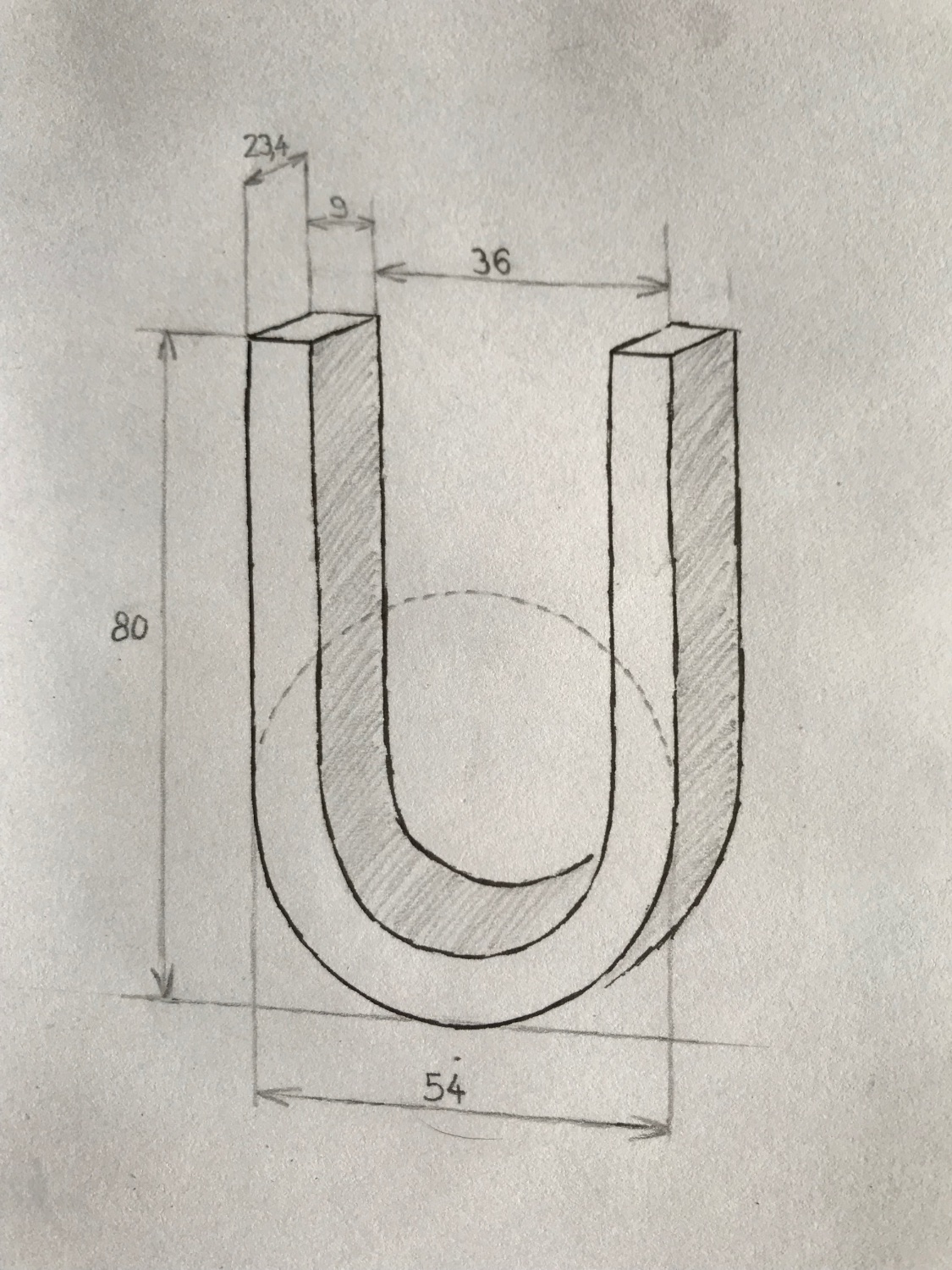

Als ik het goed begrijp dan moet de magneet binnen de aluminium plaatjes passen.
Misschien is het handig om een foto van de binnenkant van die plaatjes te plaatsen met maten erbij.

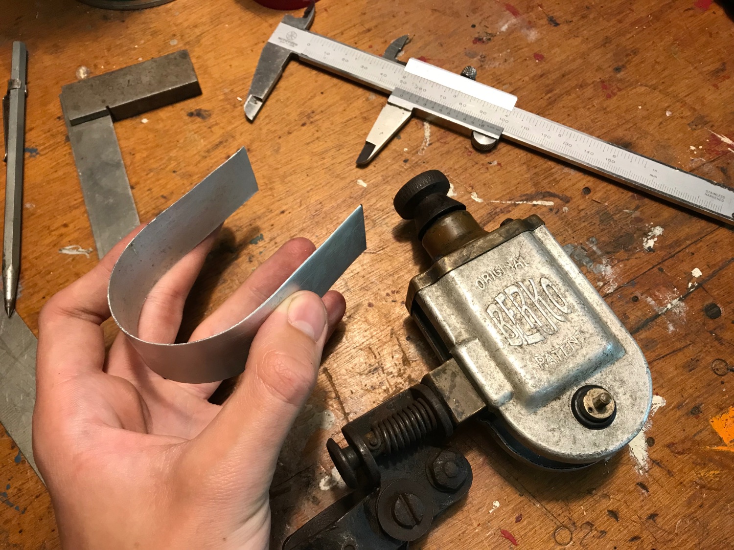

Ok, namaken dus. Lijkt mij ook de beste optie.
Ik zal a.d.h.v. de beschikbare onderdelen de afmetingen voor de magneet hier plaatsen.
Ik beschik echter voor het maken van zo’n magneet of iets dergelijks niet over de juiste vaardigheden, kennis en gereedschap.

Zie bijlage:
Afmetingen voor magneet Berko 1925

Maak een nep-u uit alu of plastic en plak er twee moderne magneten in
TiemenV
Berichten: 70
Lid geworden op: 10 aug 2024, 12.19
Re: Berko 1925
Bericht door TiemenV »
Dank voor de tip m-gineering. Ik ga het eens met aluminium proberen. Ik denk dat dit best mooi kan worden.

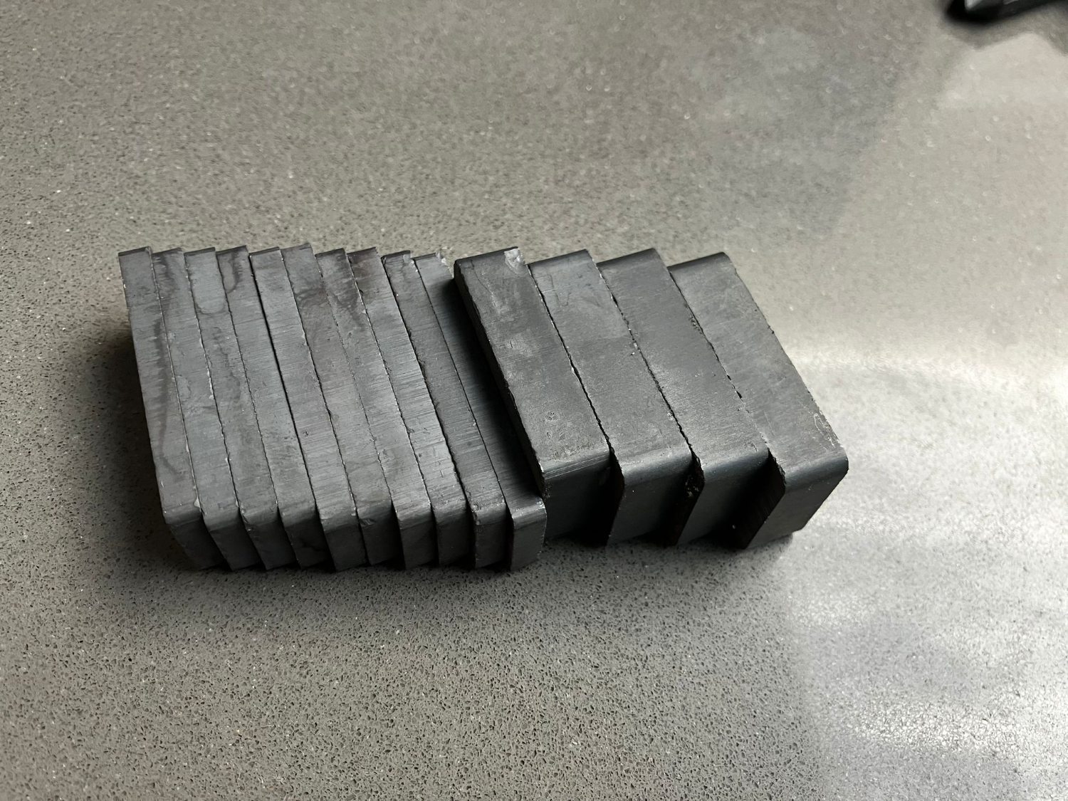

Ik heb wat platte magneten liggen. Kun je er zo een paar van hebben.
De dikke zijn 40 x 25 x 10 mm en de dunne zijn ongeveer 49 x 18 x 5 mm.
Als je dan een ijzeren plaatje buigt en er twee magneten in plakt dan gaat de dynamo misschien nog werken.

DaVinci: Dank voor het aanbod. Ik denk echter dat ik de dynamo laat voor wat hij nu is. Ik heb de ‘nep’ aluminium magneet matzwart gespoten (om het enigszins op een magneet te laten lijken), maar dat doet toch wel erg nep aan eenmaal gemonteerd. Zelfde geldt dus voor dergelijke materialen. Misschien dat ik ooit nog eens tegen een passende magneet aanloop. Kleine kans. De dynamo fungeert nu prima als display object in mijn verzameling. Maar allen bedankt voor het meedenken!
