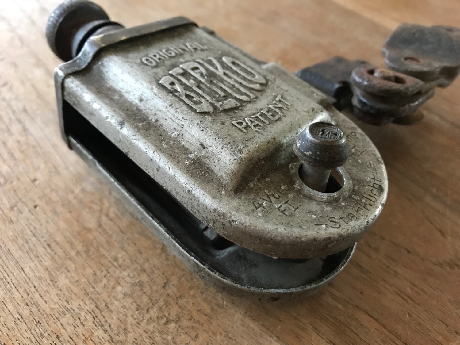

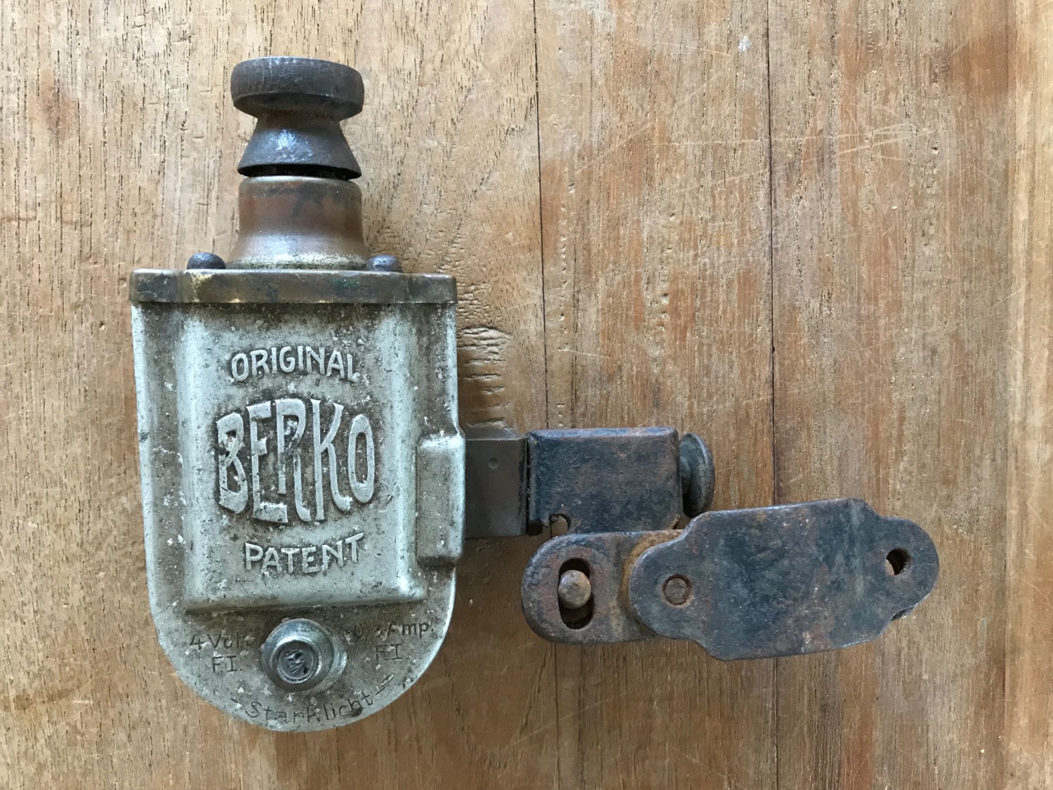

Onlangs heb ik deze prachtige dynamo van het Duitse merk Berko kunnen overnemen. Het is een plat model gebouwd in 1925 (100 jaar oud dit jaar!). De meeste onderdelen zijn nog aanwezig. Jammer genoeg ontbreekt de U-vormige magneet, dit is toch wel het meest cruciale onderdeel! Graag zou ik hem weer netjes en dus compleet maken. Wie zou mij kunnen helpen aan zo’n magneet, ofwel een donordynamo?

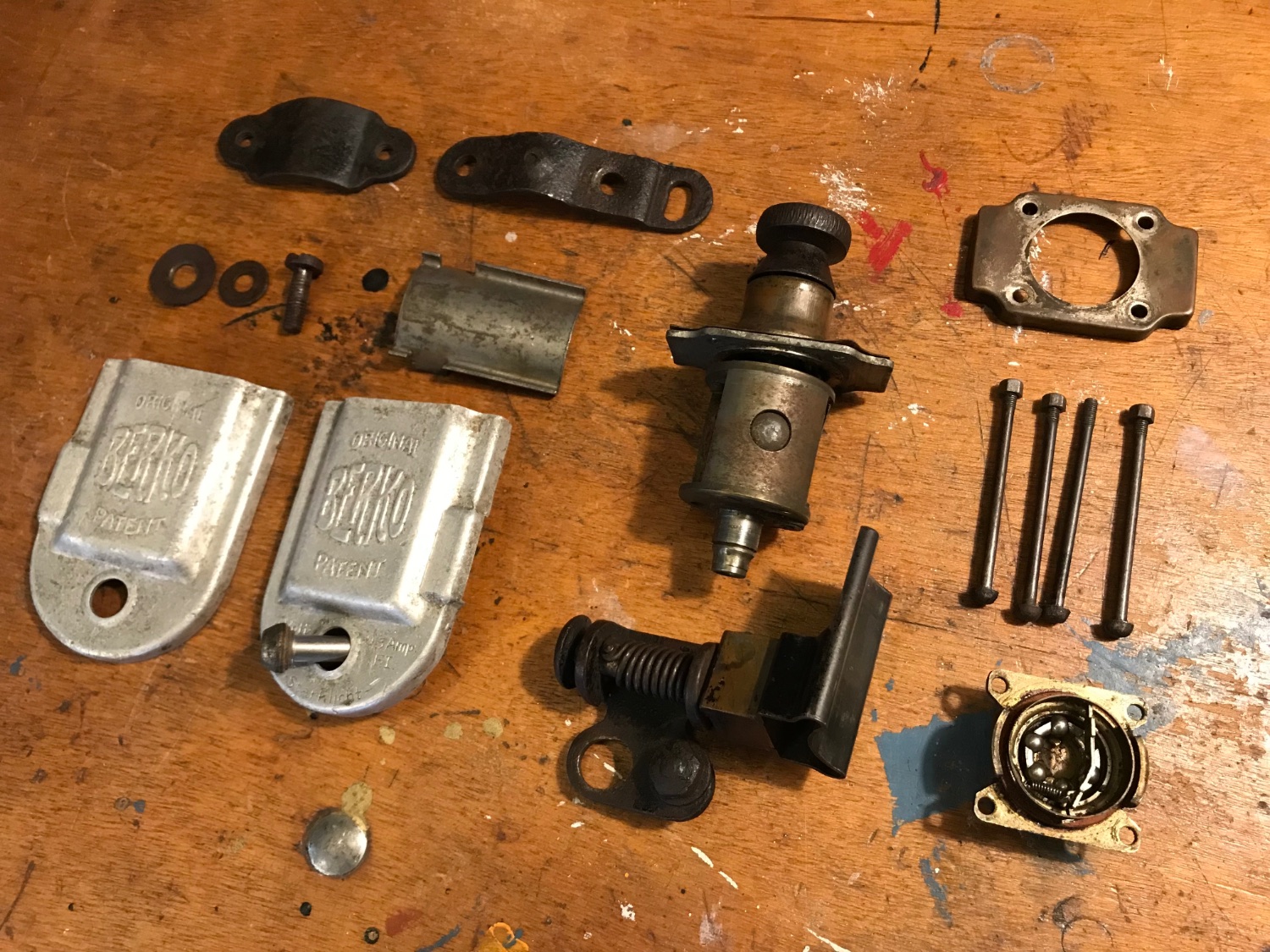

Vandaag maar eens voorzichtig gedemonteerd en een aantal onderdelen schoongemaakt.
Vooral de aluminium afdicht-kappen met opschrift konden een poetsbeurt gebruiken. Inmiddels alle onderdelen weer bijeengebracht, ziet er een stuk toonbaarder uit nu! Alleen nog een magneet…

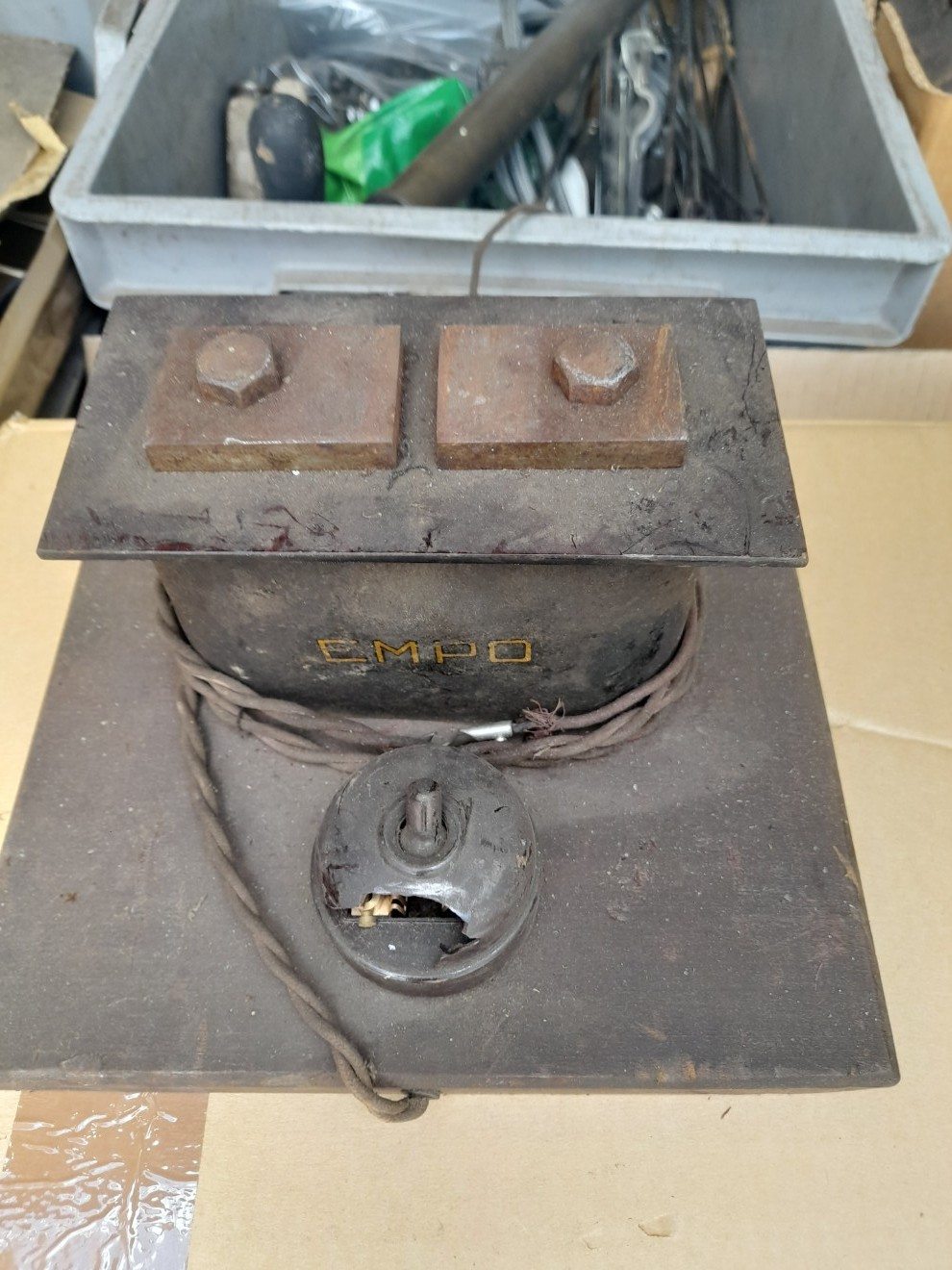

Als het goed is dan is het magneet hiermee weer magnetisch te maken. Ik heb geen idee hoe het werkt ! Komt bij een fietsenmaker vandaan.

een ontbrekende magneet kun je ook daarmee niet magnetisch maken ben ik bang :lol:

Beetje simpel antwoord , dit is totaal niet wat ik schrijf !

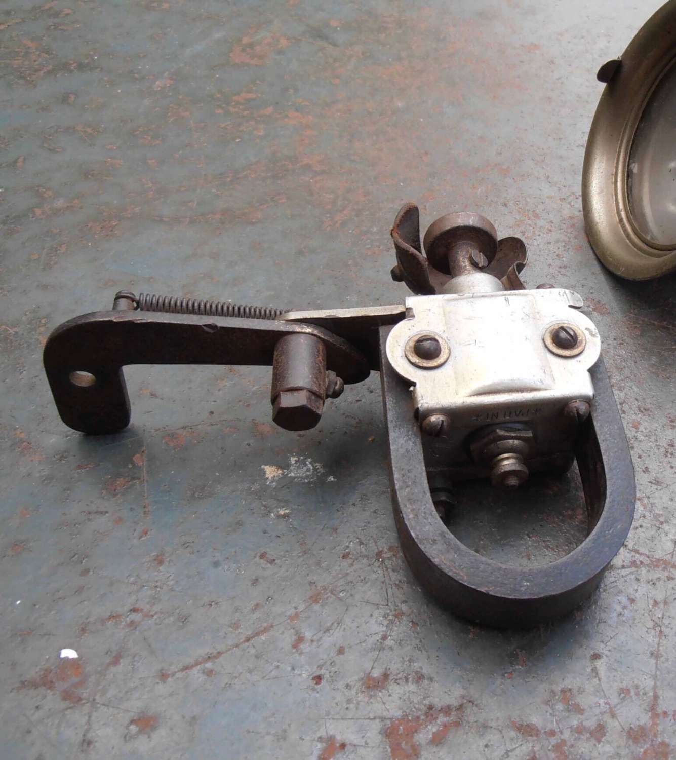

DaVinci@: Die dynamo’s bestaan ook ja, daar werkt het precies andersom. Bij mijn dynamo draait de spoel in het midden rond met daarom heen twee magneten aan weerszijden (De U-Vorm).

Bijgaand een afbeelding van een vroege Berko dynamo, uit een artikel over het merk van Jos Rietveld. Hier is de magneet duidelijk zichtbaar.

TiemenV schreef: 17 aug 2025, 10.07 De magneet hoeft overigens niet per se magnetisch te zijn. Zolang hij maar intact is en past in de dynamo
Dat leek mij ook al. Namaken zou daarom ook een mogelijkheid zijn. Als het een stuk omgebogen platijzer is, zou dat relatief eenvoudig zijn. En als je daarvoor ook nog de juiste materiaalsoort toepast, wordt het ijzer met dat EMPO apparaat wellicht zelfs magnetisch te maken ...
