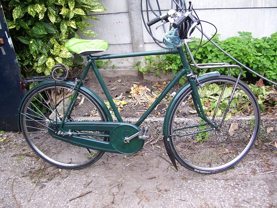

De Raleigh. Heel wat moeite gekost. En een heel verhaal. Deze plm. 50 jaar oude fiets was totalloss. De lagercups waren nog goed, de cranks, het frame redelijk, voorvork moest gericht, spatborden en kettingkast door de mot opgevr......
De trapas compleet op. Het achterwiel over 4 gespaakt, dat is het beste.
Heb er op en af drie maanden op gedaan om de naven (SA achter en gewone voor) te kuisen en opnieuw op te bouwen. Voor die Sturmey Archer heb ik trouwens een goeie tip om te voorkomen dat die uit z`n 2 schiet, een fout die velen maken. Bij de Verfkampioen hier een pot goeie lak gekocht voor VIJF eu`s..... Die twee popnagels op het kettingkastdeksel: (2e hands) Dat gaat onder het fietsen soms los en dat is een probleem. Dus twee kleine stalen lipjes aan de binnenkant, er in schuiven, en rechts vastklikken. de foto`s volgen nog.

Heb op Marktplaats een 5/8e crankstel gevonden en die passen precies op een Engelse trapas. Moeilijk aan te komen.
Die trapas is waarschijnlijk van de jaren 40 0f 50, gehard en gesmeed staal en onverslijtbaar. 5/8e inch. de laatste twee van mijn fietsenmaker hier. Heel wat beter dan die verzinkte trapassen met een genitreerd laagje....Koplamp en dynamo komen nog. Heel dat vegikel schroef voor schroef gedemonteerd en hersteld. Ik ga daar in de winter niet op rijden, daar heb ik een moderne BARACOGA fiets voor gebouwd. Dat komt later.... :D
