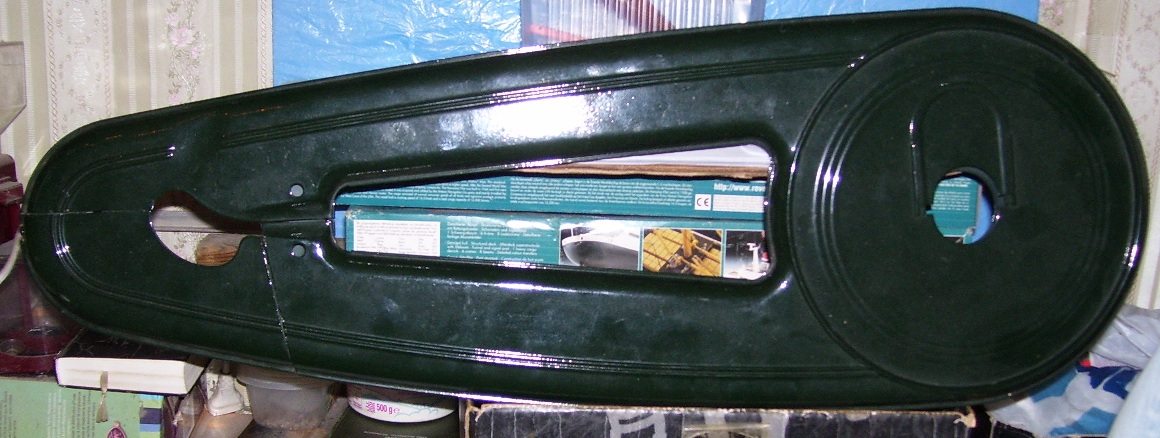

Beste Fred: Ik probeer het. De fiets staat nu in de schuur dus dat komt later, eerst iets heel moois (voor mij dan) een hagelnieuwe Raleigh kettingkast, van de Marktplaats. Ook een 2e hands gevonden, zit nu op die fiets, die nieuwe heb ik hier liggen. Een tip: Van buiten zijn ze mooi gespoten, maar binnenin blank ijzer, roesten in 1-2- jaar compleet weg. Heb ze behandeld met antiroest van binnen.

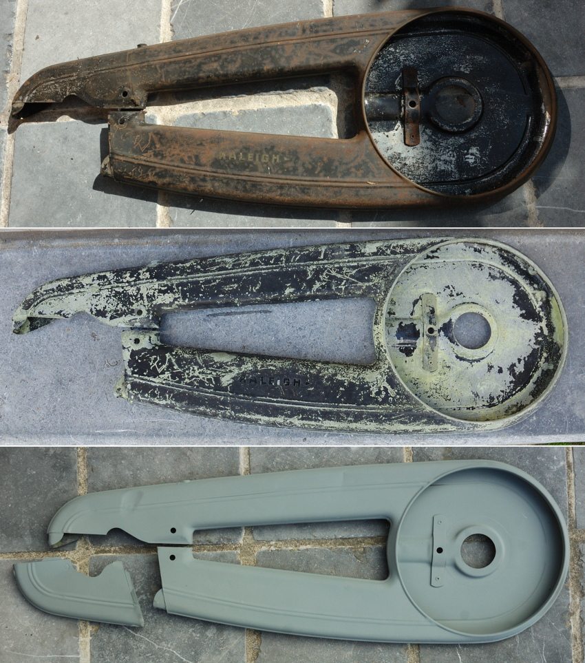

Oei ! Dan heb je een “maandag-kettingkast", of eentje uit India of China gehad, vrees ik, Gerard.
Ik heb enkele Raleigh en Triumph- fietsen ( en een pre- Raleigh BSA) en de kettingkasten zijn allemaal heel soliede én hebben ook binnenin een laagje verf, dus ze werden - net als de frames - wellicht in een verfbad ondergedompeld...
Hier de slechtse die ik ooit tegenkwam: eentje uit 1953 die jaren in een vochtig tuinhuis had doorgebracht.
Hoewel roestig, was ook deze - na ontroesten - nog in perfecte staat.
Bovenaan zoals ze tot bij mij kwam, midden: na een dag in oxaalzuur en onderaan: gereinigd en licht gestraald om de laatste resten verf weg te werken en vervolgens in de zinkmenie gezet.
