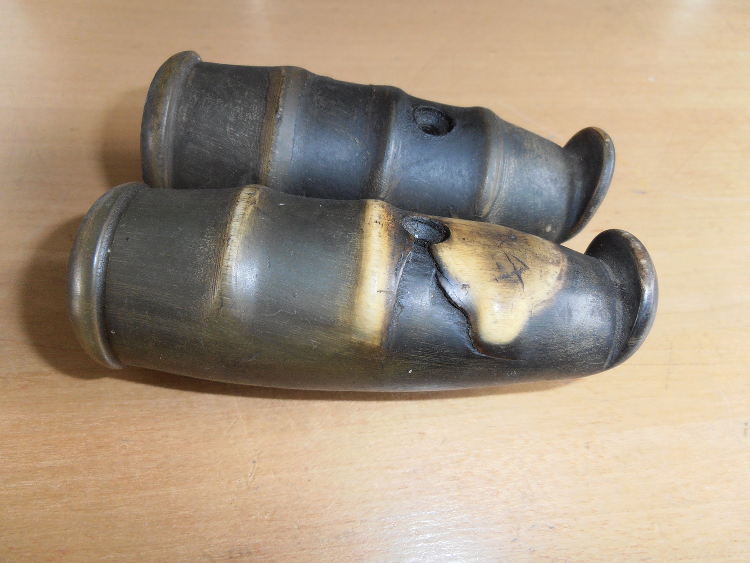

Hallo,Maarten
Me zelf ook zitten afvragen ,hoe die mannen dat vroeger maakten,rond is wel duidelijk op de draaibank,maar ik heb een setje wat denk ik alleen maar handmatig te maken is
ooit gevonden in Frankrijk,zal een foto bijvoegen
Voor m,n Nsu 1901 een oud soort pertinax materiaal gebruikt wat ook wel een mooie adering heeft.
groet Jan
groet Jan
- handvat hoorn
- 35%.jpg (473.99 KiB) 6486 keer bekeken

@Jan:
Mooi hoor, die NSU handvatten. Heel specifieke vorm en waarschijnlijk handgemaakt. Montage met schroefje. Maar waar is de fiets?
@Jan:

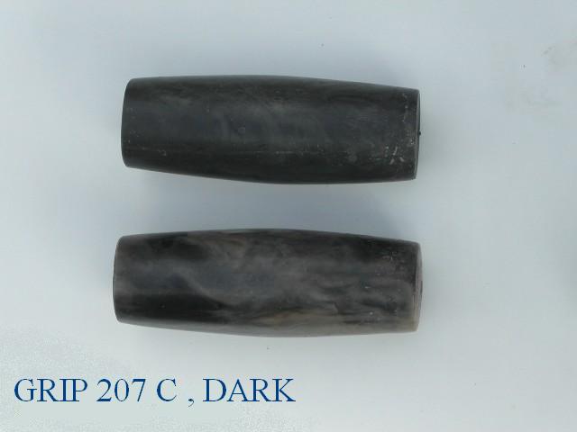

Re: Hoe maak je handvatten uit buffelhoorn?
Wij hebben een veel simpeler methode om dit soort handvatten te maken . Een stuk hoorn gebruiken we er niet voor , we maken ze van kunsthars .
OK , het zijn geen echte hoornen hanvatten maar "look-alikes".
We hebben mallen gemaakt om ze te kunnen gieten , zowel voor 22 als voor 25 mm stuur .Om de kleur goed te krijgen heeft een hoop tijd ( en hars ) gekost , maar het is gelukt .
We maken div. modellen handvatten . Ze zijn te bekijken op :
http://www.bertpol-vintagemotorcycles.com ,onder nieuwe onderdelen .
Mocht er iemand wel een echt stuk hoorn machinaal gaan bewerken , zet dan alle deuren open of probeer dit buiten te doen ; de stank is verschrikkelijk ! Ik heb ze 1 keer van hoorn gemaakt , maar nooit weer !! Vandaar het gieten ..... Groeten , Bert Pol .
