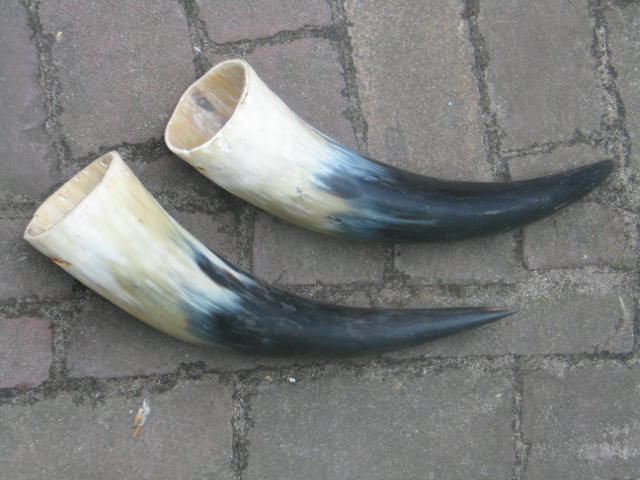

Een tijdje geleden kocht ik 2 van deze buffelhoorns, met het doel er nog eens handvatten voor een oude fiets van te draaien.
Maar ze zijn hol en dunwandig?
Zijn het gewoon de verkeerde? Hoe werden die oude handvatten van de hoge bi bijvoorbeeld gemaakt?

de handvaten die gemaakt zijn van buffel hoorn zijn vaak de hoorns van waterbuffels uit India of Indië, Die zijn namelijk een heel stuk forser uitgevoerd, Een hoorn is aan de tip massief en hoe groter de hoorn hoe groter het massieve gedeelte aan de tip is.
Dit zijn hoorns die op festivals worden verkocht als drinkbeker en de punt daarvan is te klein om iets mee te kunnen voor handgrepen. Hier werden vroeger pijp mondstukjes uit gedraaid.
Groeten, Martin

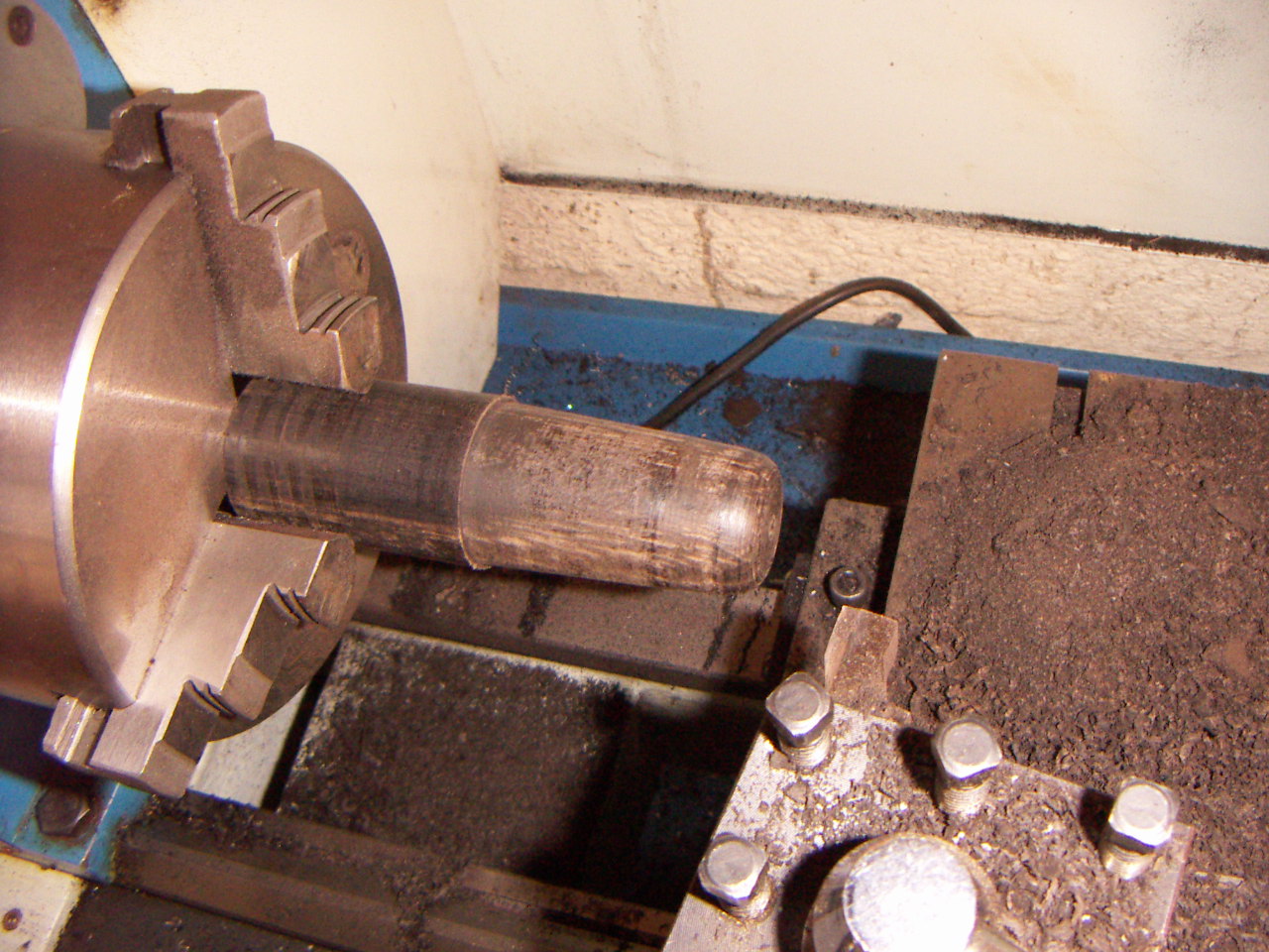

Ik heb vandaag twee handvatten gedraaid voor m`n Bayliss Thomas & Co safety.
Het materiaal wat ik gebruikt heb is ebbenhout. Zo ongeveer even moeilijk aan te komen als buffelhoorn maar ik had het nog liggen en vind het ook wel toepasbaar op dit soort fietsen.
De vorm en de bewerkingen laten zich wel vergelijken met het proces van hoornen handvatten draaien.

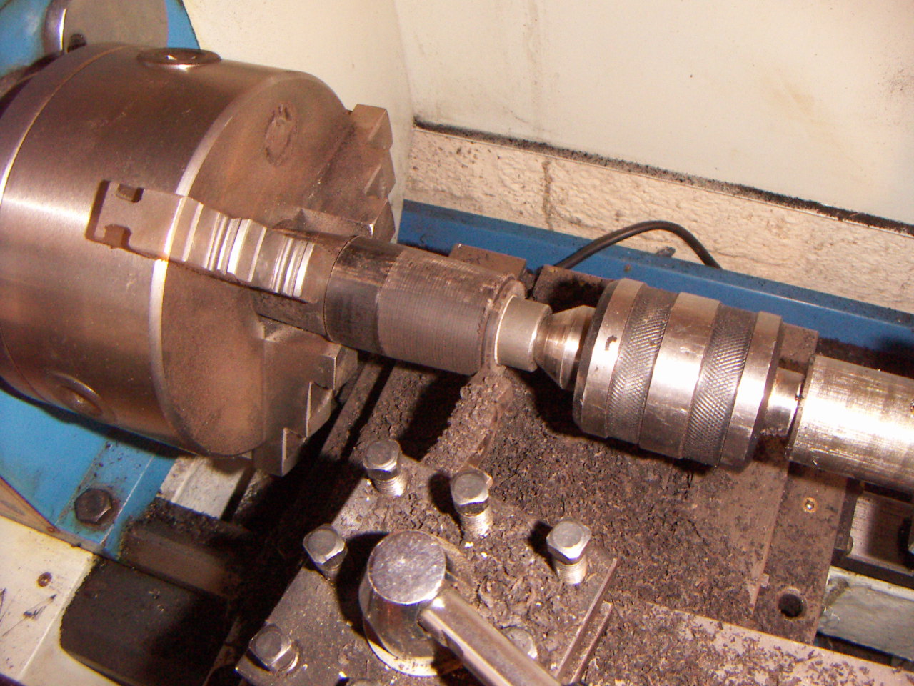

Ik heb in eerst instantie een stuk vierkant hout rond gedraaid en meteen daarna het gat (rond 20,5mm in dit geval) gemaakt.
Reden hierachter is dat als de buitenvorm eenmaal conisch of peervormig is het zich niet meer zo goed laat inklemmen.
Bijkomend voordeel bij het eerst maken van de binnenkant is dat
je er later een stuk buis (ter dikte van het stuur) in kan stoppen om het handvat te verlengen om in te klemmen en/of om het stevigheid te geven bij inklemmen op het handvat zelf.
Prettiger is het als je handvatmateriaal nog wat langer is zodat je buiten hetgeen je over wil houden kan klemmen. Mijn stuk hout was te kort om dit te doen. Zodoende zie je op de foto een inklemming op een reeds afgedraaid deel van het handvat. Binnenin zit dus een stuk buis ter versteviging.
Later bij het gladmaken en afwerken van zo`n handvat is het stuk buis ook erg nuttig als verlengde inklemmogelijkheid. .

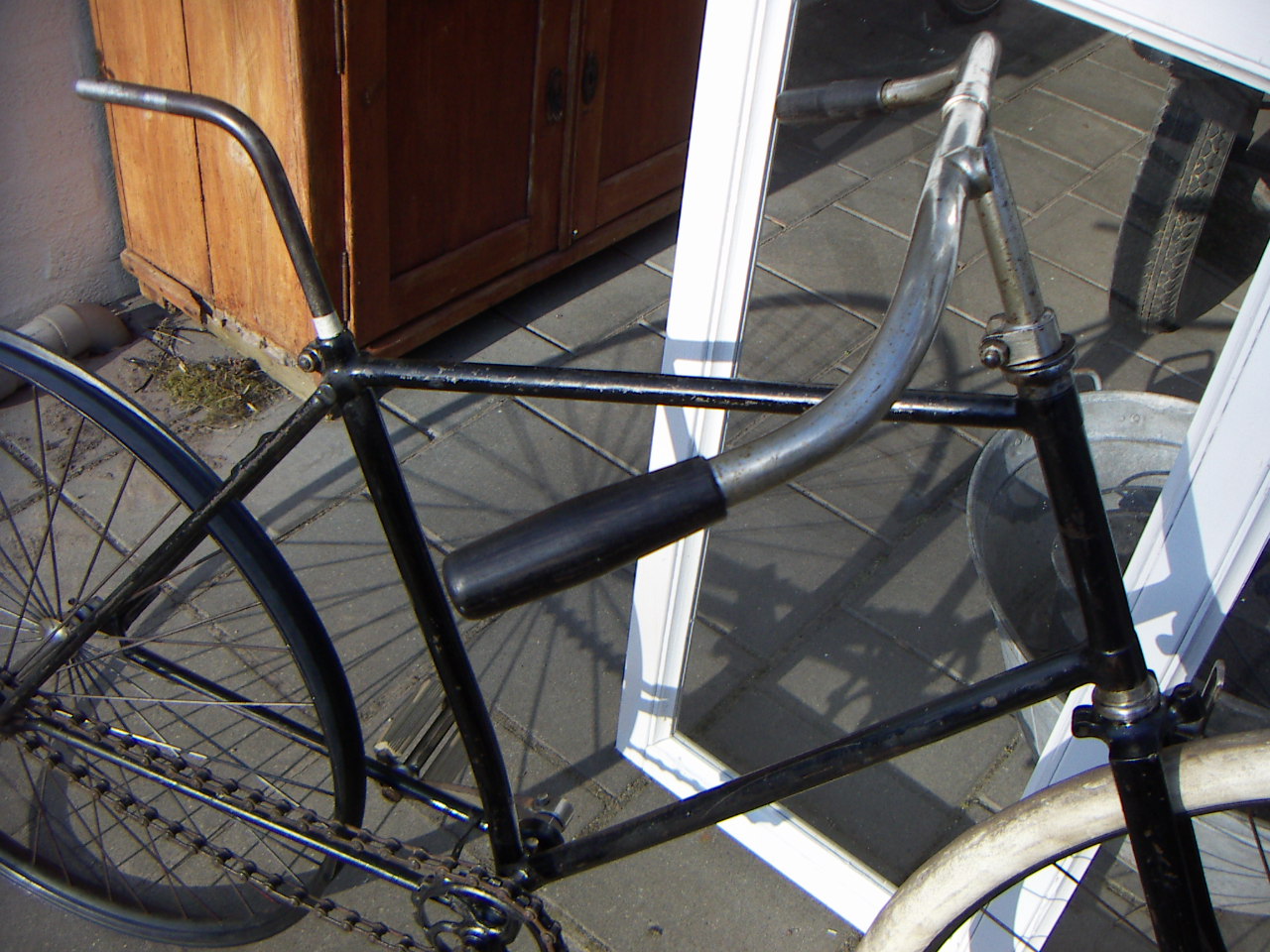

Dit is het voorlopige eindresultaat. Een beetje een saaie vorm vind ik zelf maar de peervormige handvatten zie je maar heel kort bij safety`s en bij de latere zo als deze is dat helemaal voorbij.

Mooi werk!
En de vorm is precies goed voor begin jaren 90, op mijn 2 safety's uit die tijd zitten ze exact zo (de fietsen waarvan ik denk dat ze van Hirondelle en Adler zijn ...)
Wel lekker ouderwets fout hardhout ook, ebbenhout?
