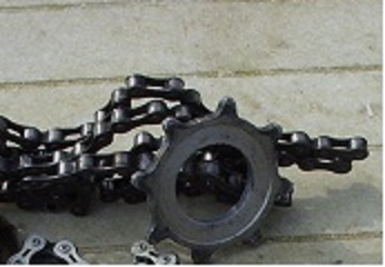

Hallo Maarten,
Ik heb ergens nog wat liggen, dat volgens de oude eigenaar van een jaren 50 baanfiets af kwam. Een Renold blokketting met een aluminium opschroeftandwiel (4,5mm dik). De ketting lijkt me te kort voor een oude racer (127cm).
Groeten, Wiel

Hallo Wiel,
Leuk dat je naar het tandwiel hebt gekeken.
Ik moet bekennen dat er een 9 tands tandwiel op de post mijn kant op aan het komen is. Die zou dan de voorkeur hebben
omdat het tevens een wat fietsbaarder verzet op levert.
Nu nog hopen dat het ook wat beter voelt natuurlijk.
M`n Eagle met vergelijkbare ketting/tandwielen loopt geruisloos ,dus het moet gewoon kunnen.
Ik vind het wel fascinerend dat men voor baanfietsen blijkbaar alu achter tandwielen produceerde. Dat zal wel snel versleten zijn lijkt me.
Jou ketting zullen 50 schakels van een inch zijn.
Ook al weer nieuw voor me Een ware blokketting waar ik dubbelrol (in de jaren 50)zou verwachten!
in ieder geval erg bedankt voor het aanbod.
