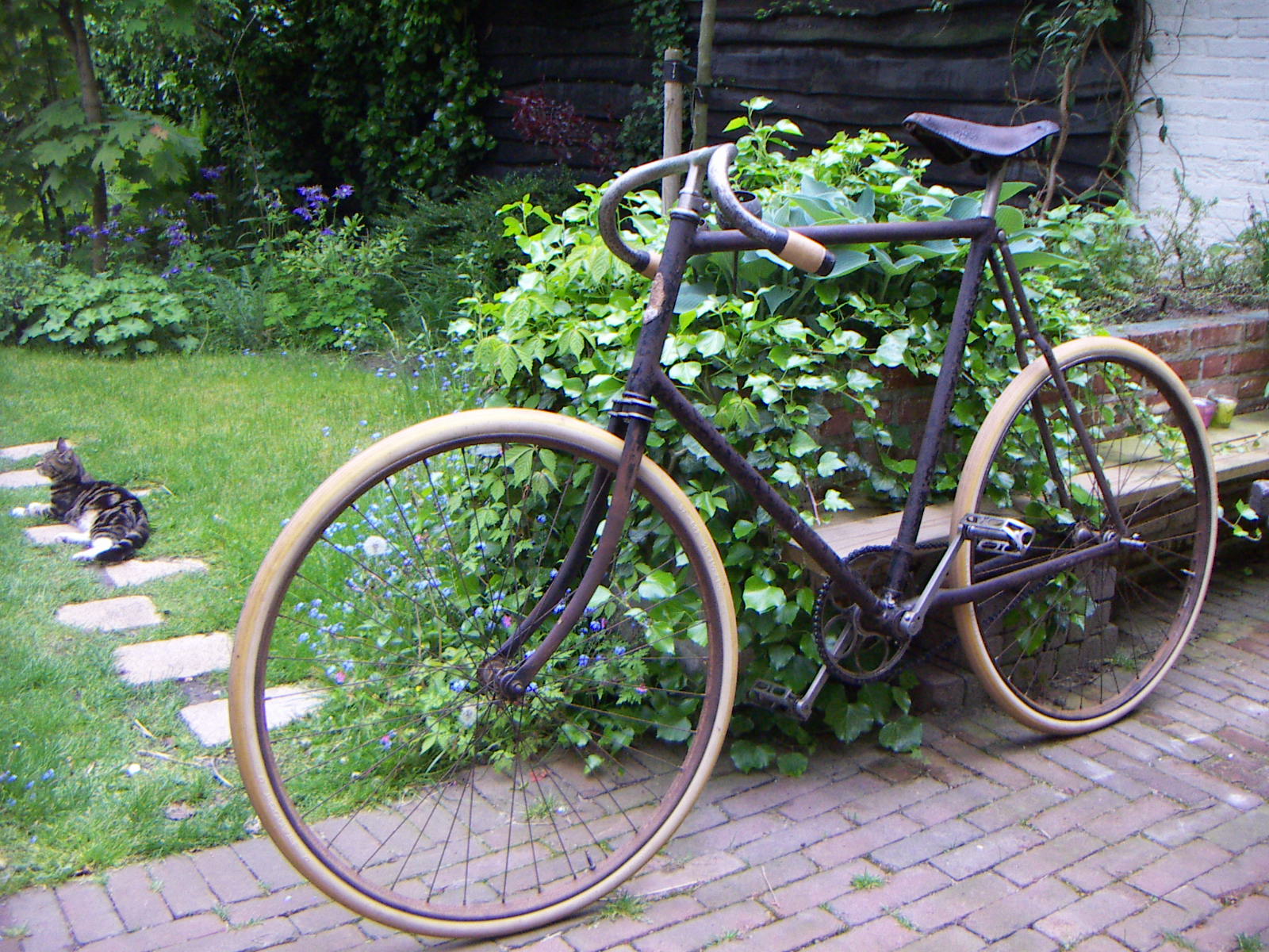

Beste groep,
Ik ben al een paar maanden bezig met het opbouwen van een oude Franse racefiets van het merk Rochet.
Ik schrijf racefiets maar het kan ook een toerfiets met racestuur zijn. Een aantal onderdelen geven twijfel over het race karakter van de fiets maar dat even terzijde.
Erg incompleet en in slechte toestand bij de start is het nu toch een aardig ding geworden. Het aantrekkelijke aan het frame is de 65cm hart trapas -bovenkant zadellug.
Dat kom je bij Franse fietsen niet snel tegen.
Een en ander aan wielen,ketting en nog meer is erbij gezocht en of erbij gemaakt.
Ik denk dat dat ook nog verder gaat veranderen. zo denk ik aan 28x 1 1/2 wielen ipv de 28x 1 5/8 die er nu in zitten.

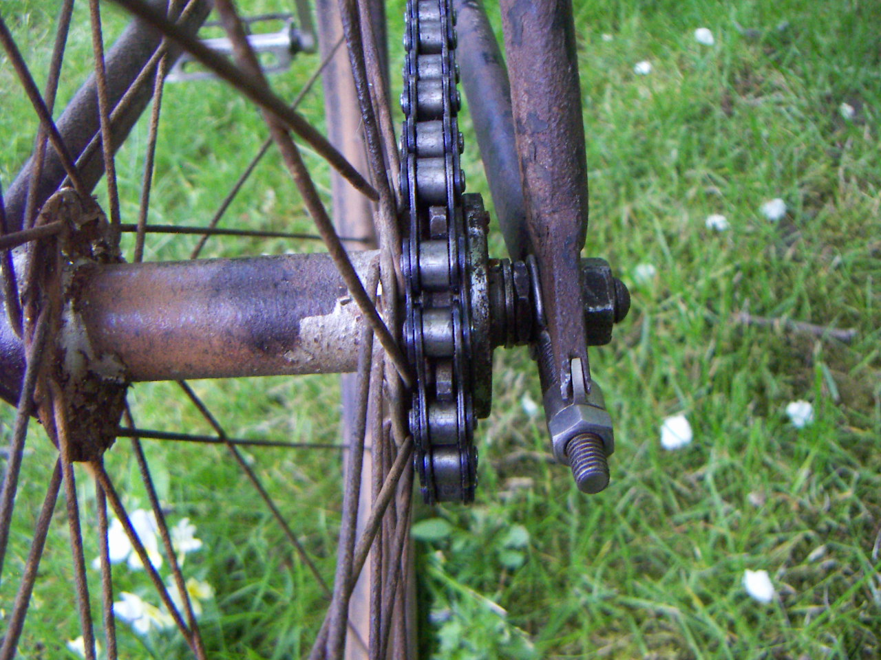

Op het moment echter zit ik met een ander probleem, namelijk de ketting loopt niet lekker.
Het achter tandwiel welke te smal is (zie foto) ontvangt te ketting niet lekker. Bij het langzaam draaien zie je de ketting steeds tegen een tand op lopen om vervolgens in het tandwiel bed te schieten.
Bij het fietsen ervaar je overdreven gezegd een traktor geluid/gevoel
Het lijkt of de steek van het achter tandwiel net niet goed is.
Alle onderdelen zijn netjes en niet gesleten dus daar zou het niet aan mogen liggen. Het aantal tanden achter is 8. Een erg klein tandwiel en ik vraag me ook af of een kleinere diameter ook invloed heeft op de tand vorm. Dat moet haast wel omdat de hoek verdraaiing per tand bij een klein tandwiel groter is dan bij een groter model.
Zou het hier mis zijn gegaan?

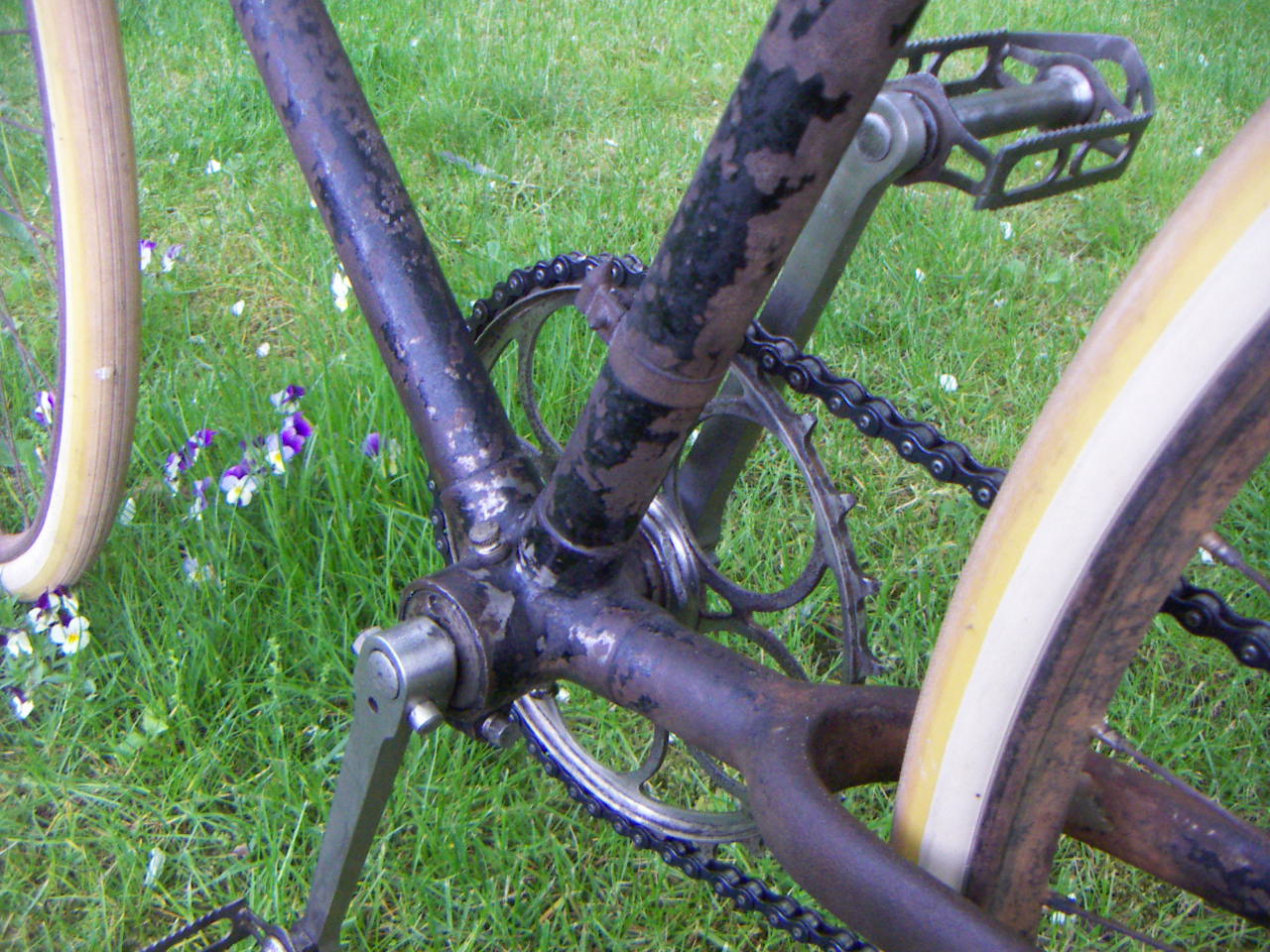

De kettinglijn is ook in orde . In eerste instantie niet maar het bleek dat ik de trapas met het langere deel aan tandwielkant had gemonteerd .Zo als te doen gebruikelijk bij Hollandse fietsen echter bij sommige Franse fietsen ,die met een komvormige voorbladbevestiging kan het wel eens andersom zijn. Deze komvormige bevestiging sluit dan over het trapashuis en de kettinglijn valt daarbij binnen de lager loop van de rechtse cup. Dit is prettig voor de belasting op de trapas.
Nadat ik de trapas op de juiste wijze gemonteerd had viel de kettinglijn-framemidden uit in 37mm en dat kwam na het plaatsen van een extra ringetje op het achterwiel overeen met het achter tandwiel.
Mocht iemand ervaring hebben met deze skip-tooth tandwielen/ kettingen dan hoor ik het graag. En een breder achtertandwiel
3/8 inch 8 of 9 tanden met ''normale'' schroefdraad moet nog gevonden worden. Mocht iemand iets dergelijks in huis hebben dan houd ik me aanbevolen.

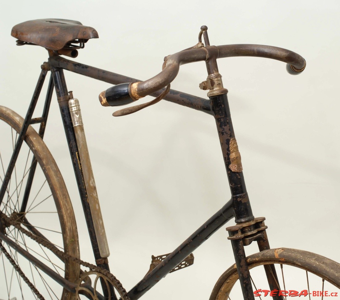

Het lijkt een racefiets, waarschijnlijk is het dat ook. In elk geval op deze poster lijkt dat racestuur er van fabriekswege al op te zitten.

Mijn achterwiel in de Rudge deed dit ook naar 1 kant "hangen"
Bij na meten was de liggende achtervork heel iets gekanteld.
Heb toen de staande vork boven los gemaakt daar zat speling. deze verbusd. Opnieuw geboord . Nu ligt de ketting meestal in het midden en maakt geen rare geluiden.

Allereerst, mooie fiets. Rond 1900 vermoed ik? Wat me opvalt aan de foto van het tandwiel (achter) dat daar de ketting nog steeds aanloopt tegen de voorkant van het tandwiel. Zie ik dat goed?
Zou kunnen dat de rechte lijn tussen voor en achter tandwiel nog steeds enigszins schuin loopt. Misschien nog een of twee ringen (of esthetisch fraaier) een busje er tussen zetten. Mijn Franse racer die waarvan jij de as gerepareerd hebt heeft ook een afstandsbus aan de tandwiel kant. maar lijkt ook enigszins op een tractor. Lijn staat ook nog steeds niet helemaal recht. Volgens mij is dat de enige manier om te zorgen dat de ketting niet tegen het tandwiel aanloopt.

Volgens mij zou het zo maar kunnen zijn dat er een blokketting op hoort. Daarvan is de steek anders.

Is een Blokketting gelijk aan een dubbelrol ketting? Het lijkt me zeker dat dit een dubbelrol ketting zou moeten zijn namelijk
(denk ik ook te zien op de foto dat dit er ook op zit)

Wat betreft het hakkelen bij het rijden, het is inderdaad wel de moeite waard nog eens naar de achtervork te kijken. Misschien zit er toch een scheve stand ergens.
Uiteraard dient het achtertandwiel nog vervangen te worden door een met bredere tanden. Ik las in de catalogus ; Chaine à double rouleaux 4mm intérieure au pas de 25mm4
Die Fransen willen het graag metrisch in mm aanduiden maar ik lees hier toch een inch maat doorheen.
Ik zal eens opzoek gaan.
Over de vraag of blok het zelfde is als dubbelrol; nee hoor.
Waar bij dubbelrol kettingen de beide rollen zitten zit bij een blok ketting een vaste langwerpig afgerond blokje. Voordeel van de dubbelrolketting is dat deze zich tegen de tand aan rolt bij het in elkaar bewegen van ketting en tandwiel waar de blok zich er in schrampt.
