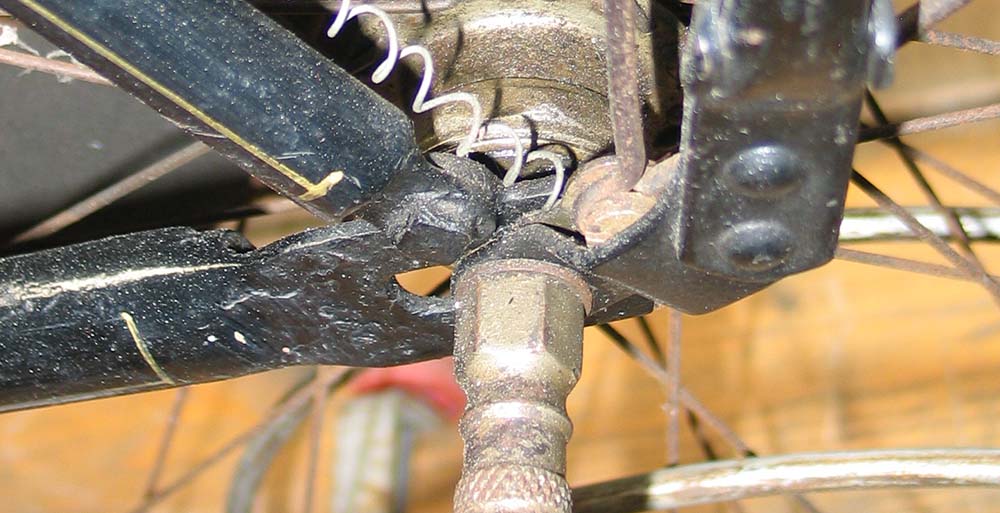

Behalve de luxe modellen van Fongers en Burgers ken ik die gelugde frames in NL niet zo. In Engeland wel, mijn Sunbeam van 1933 heeft het nog.
Mijn Burgers damesfiets van 1914-1915 heeft overigens wel een gelugde staande achtervork, maar geen gelugde liggende vork.
Leuk dat laatst hier op het forum nog een heel hoge vroege Burgers voorbij kwam met gelugde staande en liggende achtervork!
Bijzonder zijn bij Burgers ook de uitvaleinden (heet dat zo?) van de achtervork. Bij mijn fiets is dat de bekende platgeperste buis. Bij de fiets die Simon te koop heeft of had is dat een vreemde 'open' buis. (zie foto hieronder) Bij die fiets die hier laatst op het forum opdook zag het eruit als een ingesoldeerde pat- maar de foto was niet helder. Kortom: er was keuze of er is in de fabriek of later gerommeld.

Even terugkomen op de foto van Fietser,
Inderdaad ,de rechtse afbeelding laat die losse eindstukjes zien.
Fongers model BB en bijvoorbeeld de Gazelles van net voor 1940 met de slanke voorvorken hebben dat aan de voorvorkpoten.
Mijn Joubert damesfiets heeft dan weer aan achtervorken alles gesoldeerd en niets geknepen of gebogen.
Zelfs de D vormige achtervork buis is over de lengte gesoldeerd.
De Joubert is een plaatselijk Haarlem`s fietsenmakersmerk.
Wel gezien de uitrusting een duurder model.

Ja ik vind het wel grappig dat wij als verzamelaars zo dol zijn op die extra ingesoldeerde plaatjes en lugjes. De kopers waren dat destijds ook: het was een teken van luxe en kwaliteit.
Maar constructief zie ik geen enkel voordeel. Is dat er wel?
Een topmerk als Raleigh had eind jaren 20 al gewoon platgewalste stalen buizen op de duurste modellen, zoals de X frame. En of het frame van een Fongers HF nou veel gammeler was dan van een BB?

Jawel. Een vork met lug ertussen is stijver dan doorlopende poten met een tussengesoldeerd mannetje (dus minder gauw een kromgetrokken achterframe). Daarnaast zie je dat mannetje weleens aan een kant loslaten, of ze roesten weg (liggende achtervork).Ja ik vind het wel grappig dat wij als verzamelaars zo dol zijn op die extra ingesoldeerde plaatjes en lugjes. De kopers waren dat destijds ook: het was een teken van luxe en kwaliteit.
Raleigh was nooit een topmerk, hooguit als je het over de top aantallen hebt die ze produceerden. Ze gingen gewoon prima met de tijd mee, met het oog op efficiënte massaproductie in tijden van stijgende vraag. Dat heeft ze groot gemaakt.Een topmerk als Raleigh had eind jaren 20 al gewoon platgewalste stalen buizen op de duurste modellen

Dus jullie vinden ook dat een aangesoldeerde pat (pad?) echt beter is dan een vlakgewalste buis? Ik zie het voordeel als je er ook stangen voor de spatborden of het achterrek aan vast maakt (zoals bij de sportjes uit de jaren 50-60) maar als je dat allemaal niet hebt? Voor mijn gevoel is het dan vooral leuk om naar te kijken. Een van de details die een fiets apart maakt.
