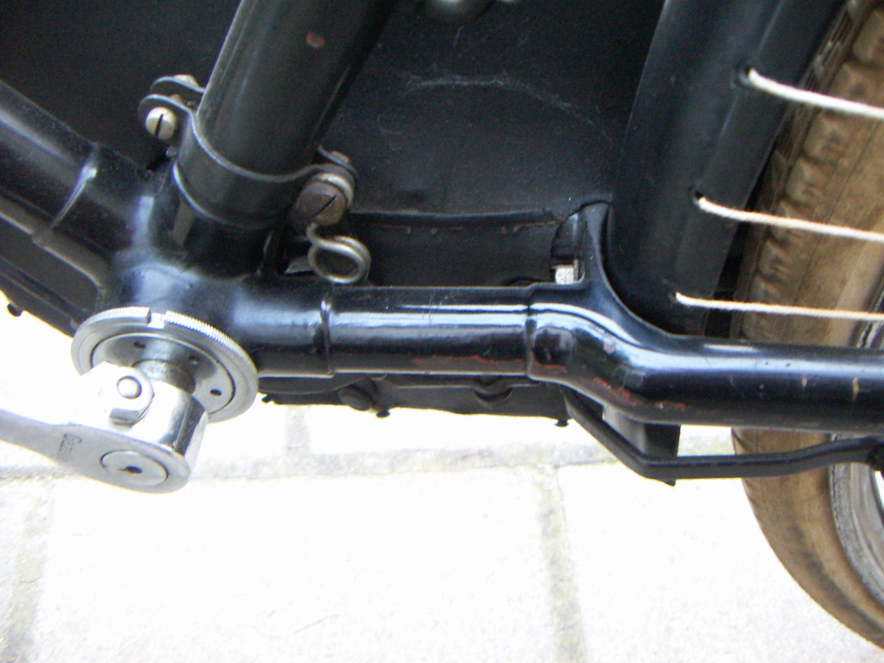

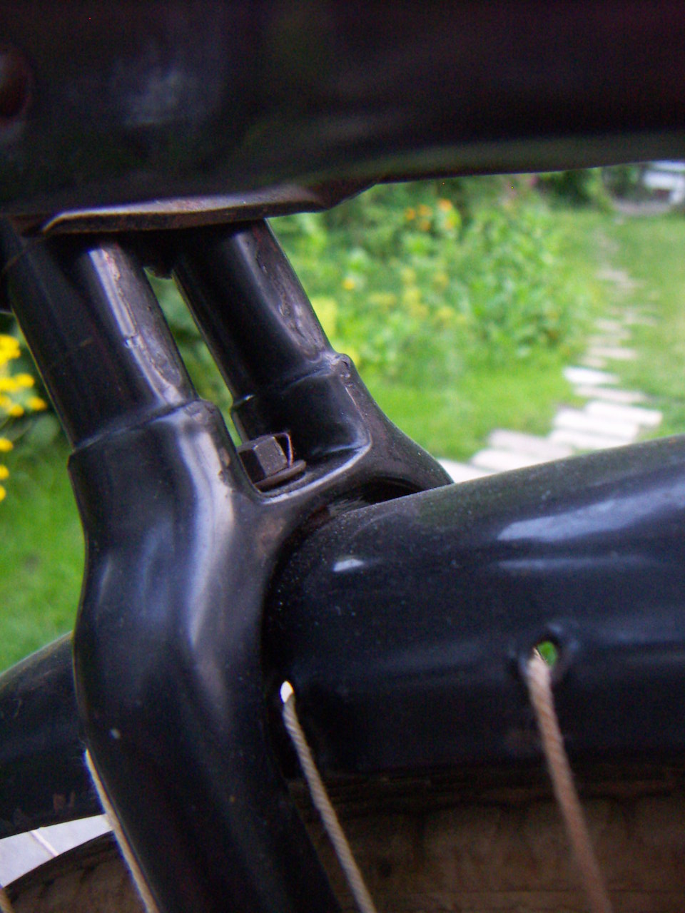

Ik ben er achter gekomen dat Burgers tot ongeveer 1934 de meest luxe modellen met gelugde frames uitvoerde. Ik bedoel hierbij de liggende achtervork en schuine achtervork. Ik heb zelf een burgers uit ca. 1921 met gelugd frame. Ik heb laatst een Burgers met C nummer uit ca. 1934 bij Fred gezien die dit ook heeft en museum de Waag in Deventer heeft een Burgers met C nummer uit 1931 met ook zo'n gelugd frame. Ik denk dat Burgers de duurste modellen " Grand Luxe" "Superbe" en "Imperial" met zo'n frame bouwde. Deze fietsen zijn echter erg schaars.
In de catalogus van 1936 (zie databank op dit forum) komen deze modellen niet meer voor. In die van 1933 nog wel. Ik denk dat Burgers er rond 1934/1935 mee gestopt is. Dat zou kunnen kloppen met de fiets uit ca. 1934 van Fred.
De dure Fongers modellen BB en BD hadden ook gelugde frames. Mijn Fongers BB uit 1926 heeft een gelugde liggende achtervork maar geen gelugde schuine achtervork. Zou Burgers nu de enige fabriek geweest zijn die deze gelugde schuine achtervork nog leverde?
Weet iemand of andere merken die luxe fietsen leverden ook gelugde frames maakten. Bijvoorbeeld Gazelle? En als jullie Burgers fietsen hebben wil je dan eens naar deze lugs kijken.
Hieronder twee foto's van het gelugde frame uit 1931 van het historische museum uit Deventer.
groet Theo

De lugs zitten in de staande en liggende achtervork deze zijn dus niet in de vorm gebogen en door middel van een mannetje gesoldeerd.
Maar een gegoten brug met de verbindingen in een stuk.
En dan met stukjes buis in elkaar gesoldeerd tot een achtervork.

Op jouw vraag of er meer merken zijn geweest met gelugde achtervorken kan ik schrijven dat Gazelle dat ook deed op bepaalde modellen.
Ik heb een Gazelle no 7 damesfiets uit 1931 met staande en liggende achtervork gelugd. Gazelle no 7 is een duurdere uitvoering dan de 8.
Mijn Gazelle is ook duidelijk van een luxere uitvoering.
De handvatten zijn van hoorn en de kettingkast is van leer.
Overigens moeten deze lugs bedoelt zijn om gezien te worden. Bij de Engelse en ook wel Nederlandse fietsen van vroegere datum zijn de achtervorken ook gelugd maar zie je geen randen en verdikkingen en valt het eigenlijk niet op dat er gesoldeerd is.
Bij mijn Fongers BB is inderdaad de staande achtervork ook niet gelugd maar zijn de ogen boven aan de staande achtervork weer wel gesoldeerd ipv plat geknepen buis.Ook weer een duurdere oplossing dus die er ook mooier uit ziet.

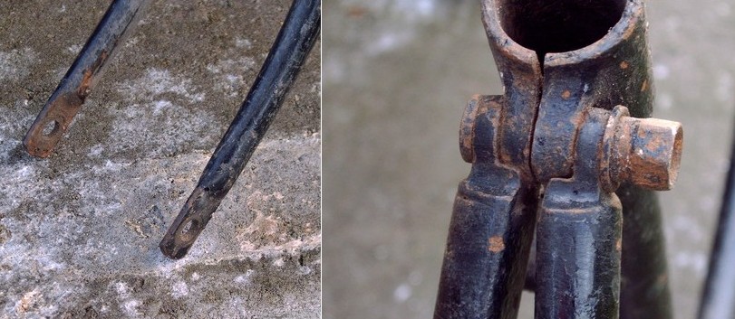

En niet te vergeten ook de "Super-Gruno" uit 1933 die Andre Koopmans in januari 2012 in het yahoo-forum voorstelde. Een van de mooiste fietsen (nou ja...: frames) die ik ooit in het forum heb gezien. Gelugde achtervorken en ingesoldeerde achterpatten, groefkogellagertrapas (dat is althans het vermoeden), een heleboel aangesoldeerde nokken ... daar kan geen ander Noord-Nederlands merk aan tippen:!:

Mijn Gazelle heeft de normale plat geknepen buisuiteinden.
zowel aan achter als aan de voorvork.
De herinnering aan de Gruno van André door fietser is juist.
en in de catalogi van Gruno van 1922 en of 1923 staat bij diverse modellen geschreven dat de achterbruggen vast zijn.
Dat gaat ongetwijfeld over gesoldeerde spatbord-lugs maar vreemd genoeg staat dat niet geschreven bij het duurste model.
Ik denk dat het onzichtbare solderingen zijn zonder randje.
Een half jaar geleden stond zo`n fiets op marktplaats en die had dat.
De rem constructie achter in de 1913 Gruno catalogus (a la Burgers qua uitstraling) en de F&S kogellager-naven vind ik dan weer een verrassende ontdekking.
Topstukje soldeertechniek blijft toch (vind ik) de Fongers BB met het eigenzinnige kettingspansysteem en gesoldeerde eindjes van de voorvork en de staande vork.

Bedoel je met gesoldeerde eindjes zoiets?
